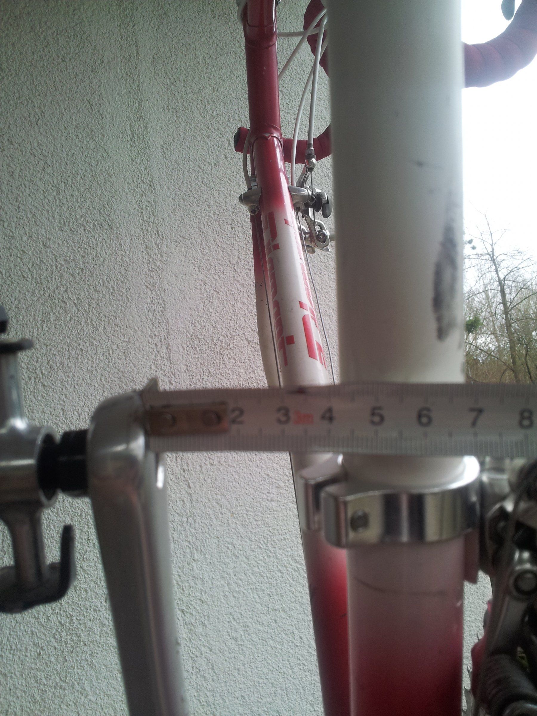

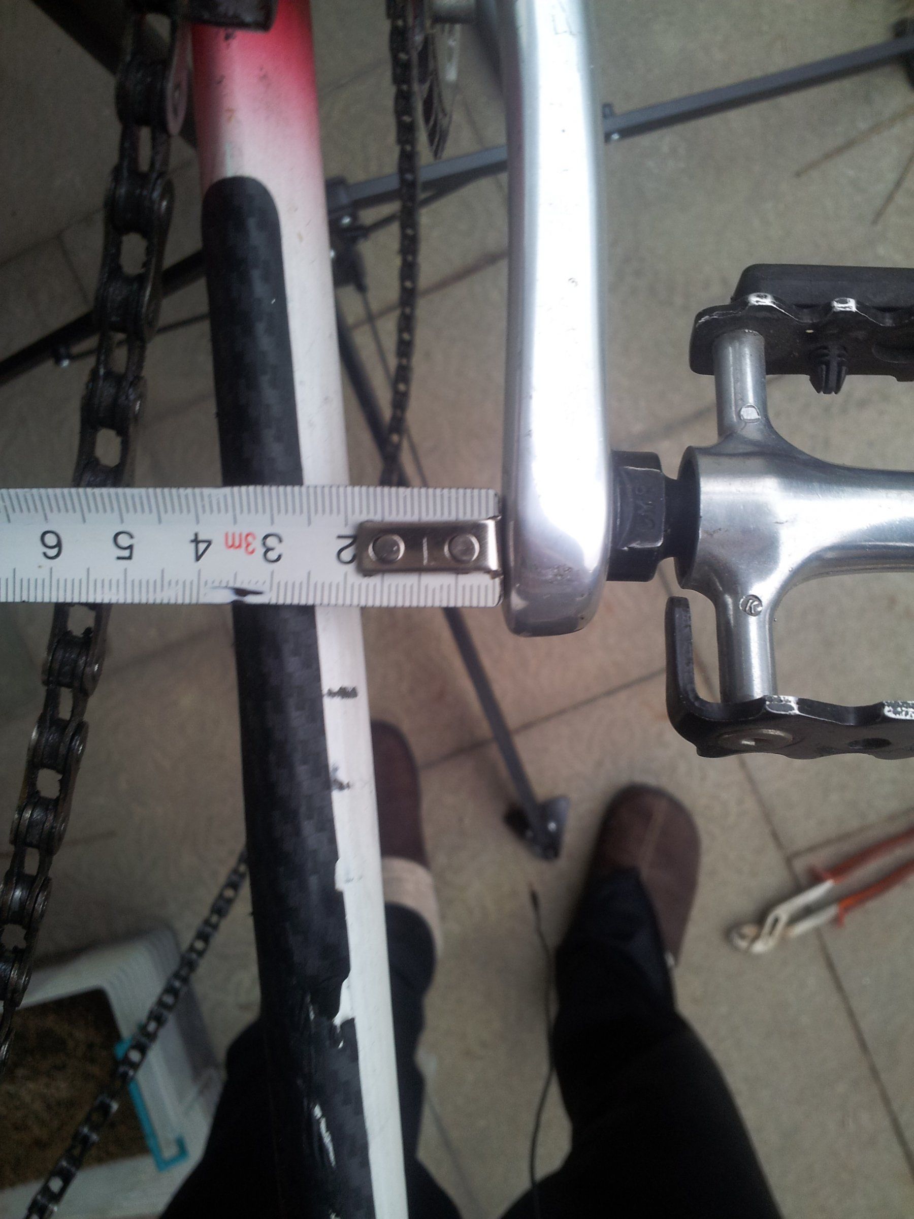

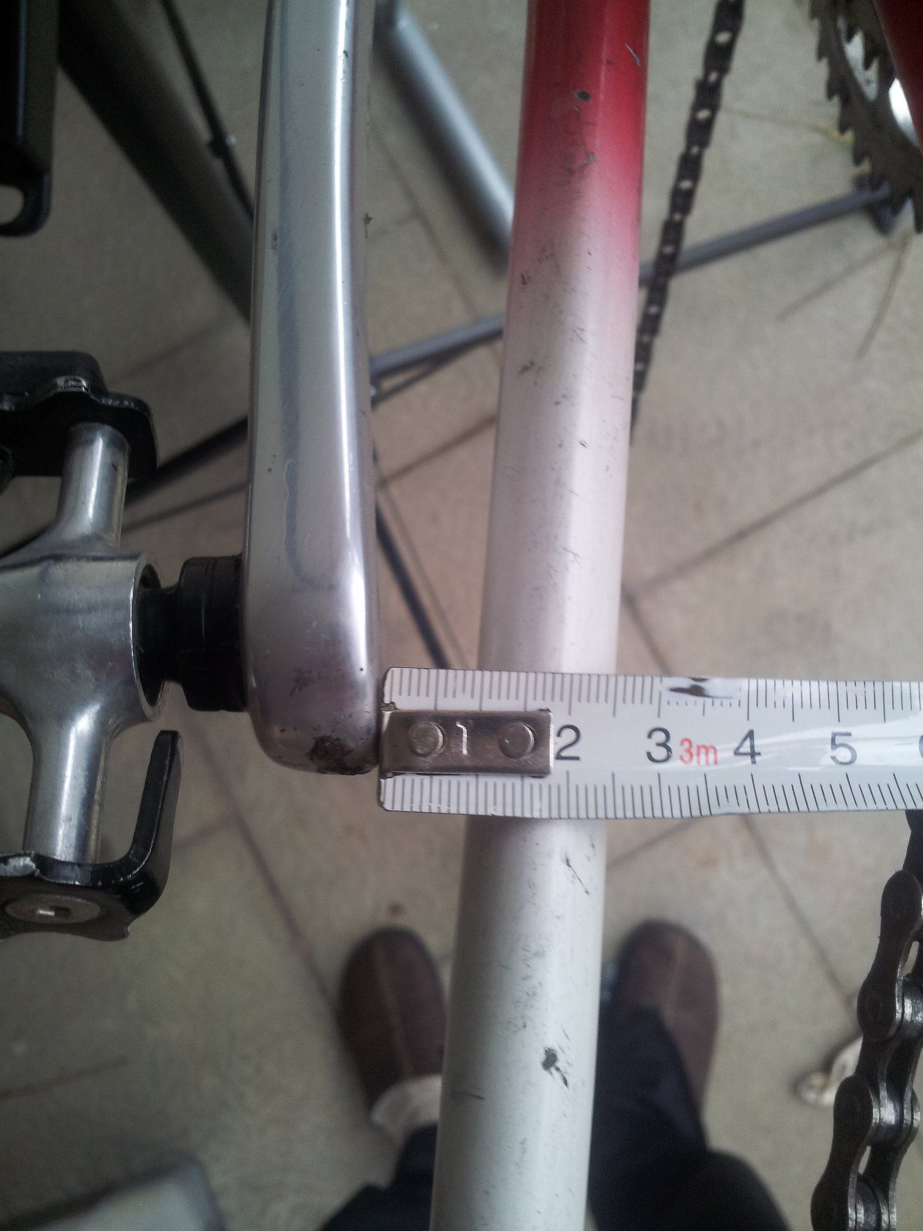

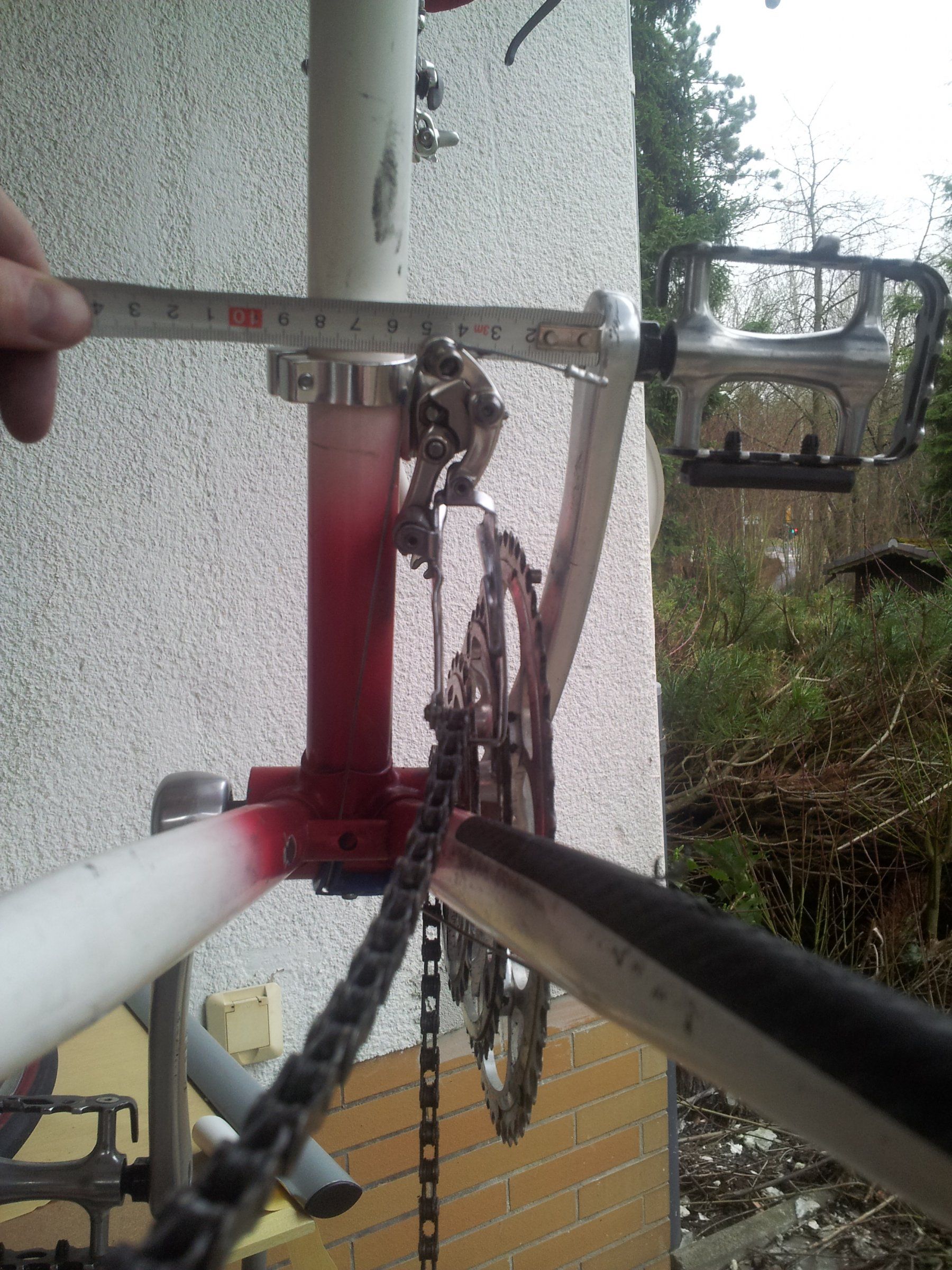

Ich versuche gerade mein Rad (auf 1991 anhand der verbauten Ursprungskomponenten geschätzt) auf eine dreifach Camagnolo Racing T umzubauen. Aktuell ist ein Token 68mm BSA Tretlager mit 111 mm Achslänge und ISO-Vierkant verbaut...mit - sagen wir mal - mittelprächtigem Erfolg o_O.
Abstand zum Sattelrohr:
Abstand zur jeweiligen Hinterradstrebe:
Die Bilder sind nicht sonderlich toll geworden, aber auf der Antriebsseite ist der Abstand zum Sattelrohr als auch zur Hinterradstrebe 11mm größer.
Kann mir jemand sagen welches BSA Lager mit ISO-Vierkant passt um auf beiden Seiten den gleichen Abstand zu erreichen?
Kann mir jemand sagen welches Lager da passt um auf beiden Seiten den gleichen Abstand zu erreichen?
das token scheint für chorus und aufwärts 3fach zu sein.
für racing T brauchst du ein centaur-3fach-lager mit 115mm.
mich wundert allerdings, daß das token asymetrisch ist - das sollte es für die "modernen" campa 4kante nicht sein.

Meiner Erinnerung nach ist das Token nicht asymmetrisch. Das ITA Athenalager, das mit der Racing T kam, ist ebenfalls nicht asymmetrisch. Bedeutet das, dass die Asymmetrie durch die Form des Kurbelarms entsteht?
Mir ist noch aufgefallen, dass es eine 8-fach und eine 9-fach Ausführung der Racing T gibt. Ich habe die 8-fach Ausführung. Hat das in irgendwelcher Hinsicht Auswirkungen für die Lagerwahl?

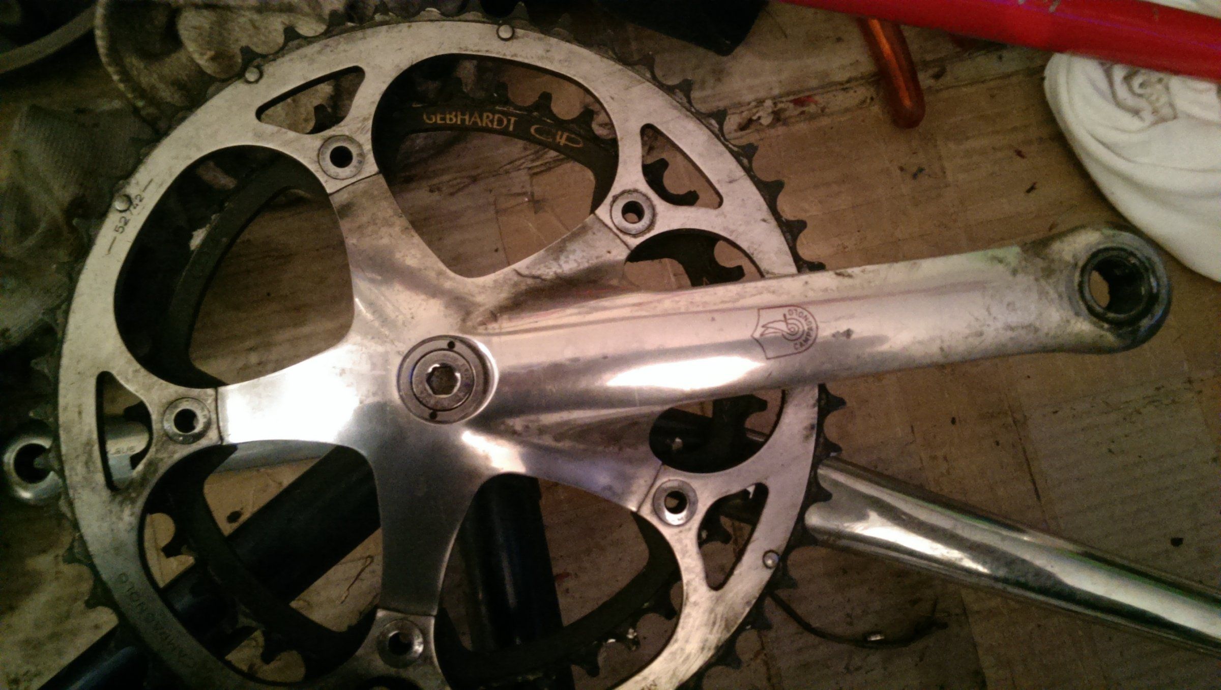

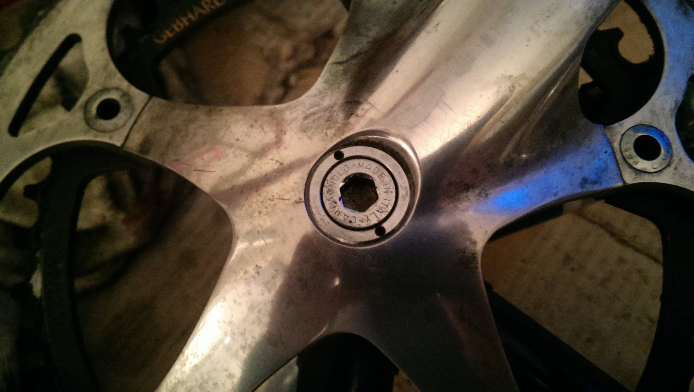

Habe vorhin entsetzt feststellen müssen, dass ich keinen 7er Inbus im Haus habe. Der 6er war zu klein und der 8er zu groß. Oder hat Campa sich da was lustiges ausgedacht und ich brauche 7,5??
Muss ich bei der One Key Release Schraube wie gewohnt gegen den UZS schrauben, um die Kurbel zu demontieren? Oder hat sich Campa da auch noch einen Spaß erlaubt?

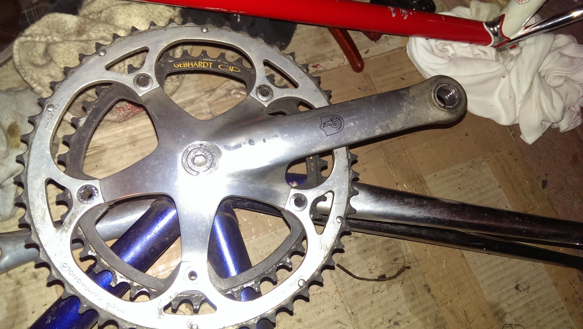

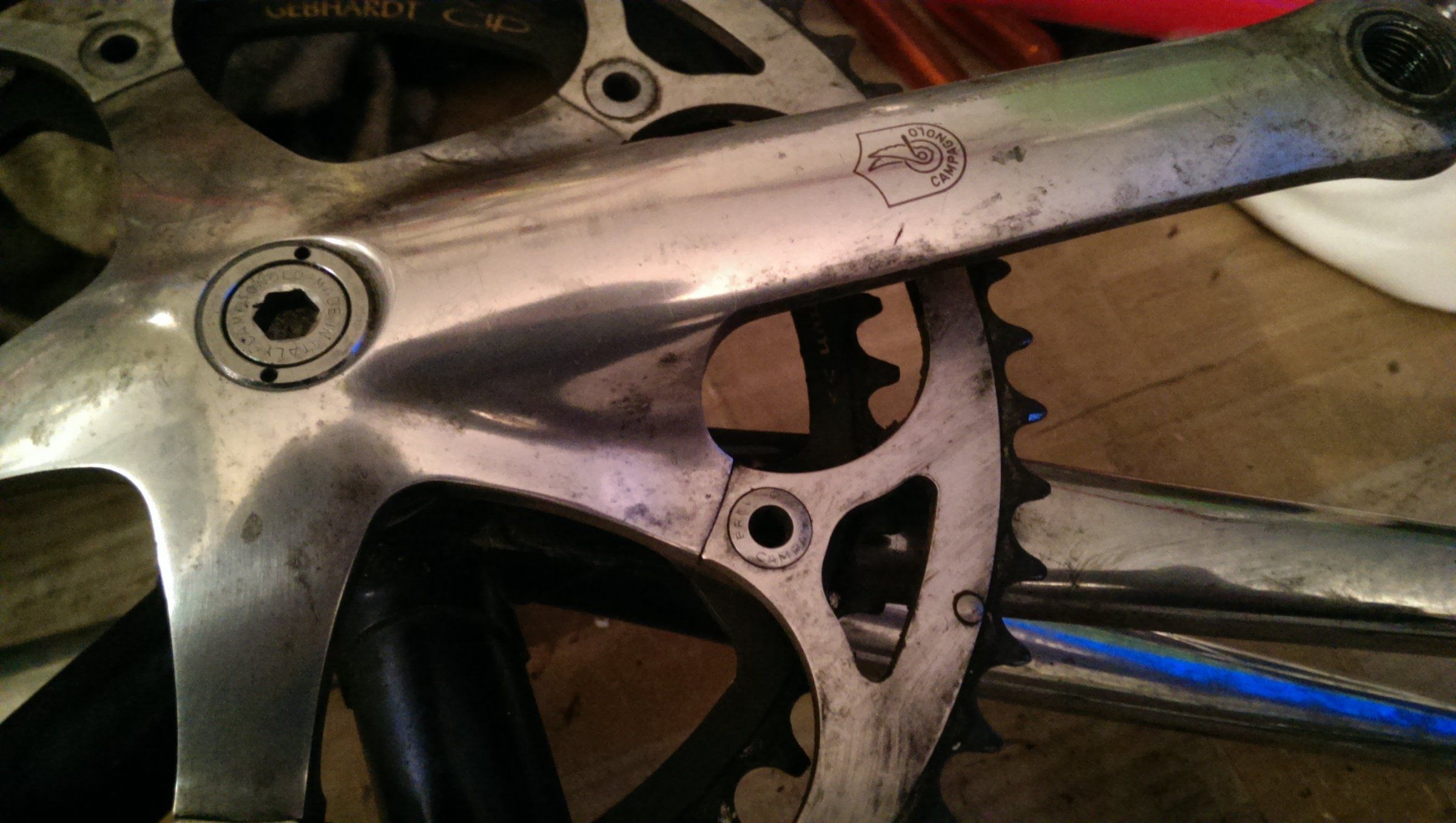

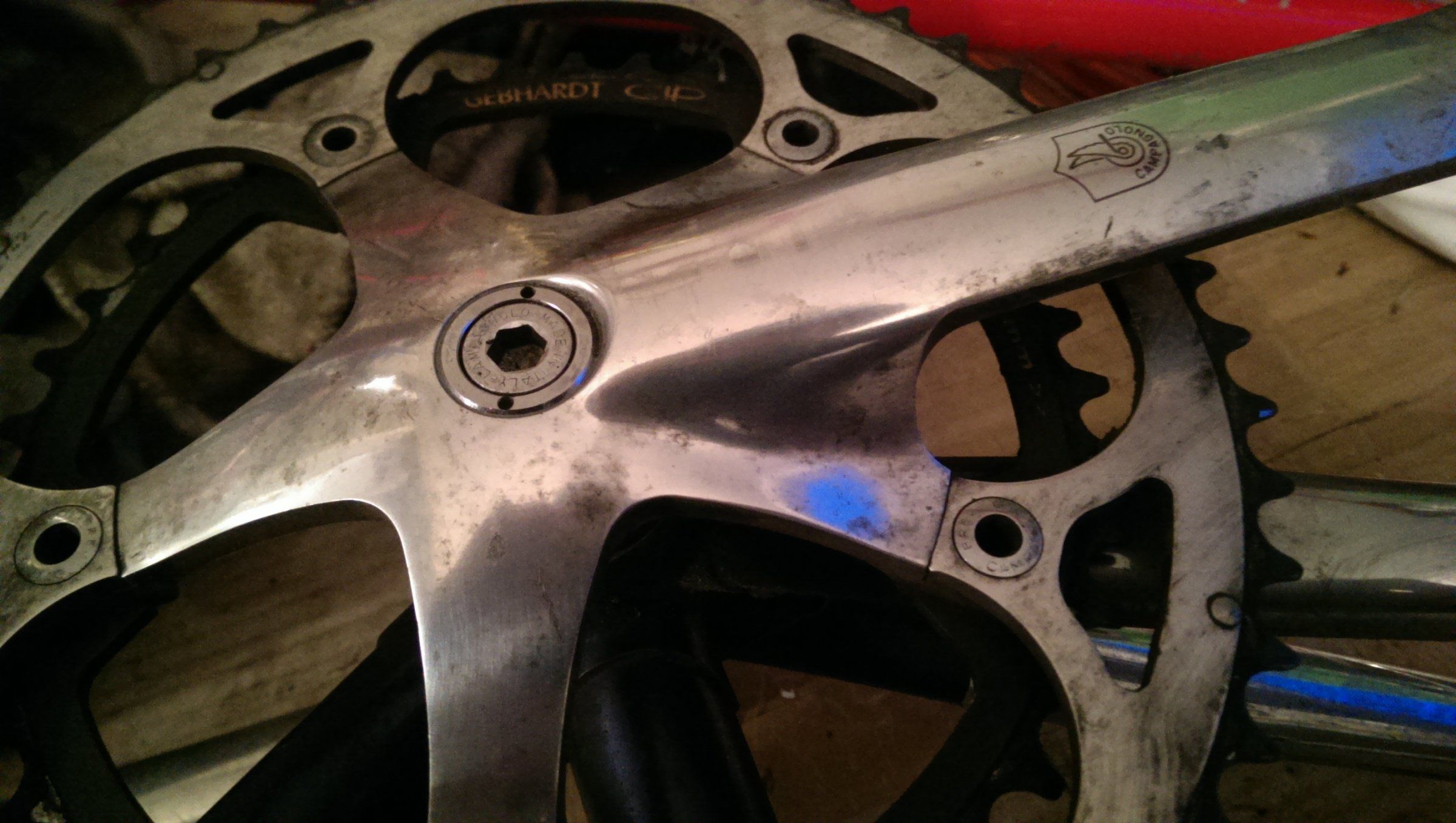

2017-03-21 19.13.21.jpg 2017-03-21 19.14.10.jpg 2017-03-21 19.14.16.jpg 2017-03-21 19.14.23.jpg 2017-03-21 19.14.30.jpg
Das staubkappengewinde ist dann falsch rum, also linksgewinde.
Nächste Frage, die sich daraus ergibt :
Wenn der selbstabzieher nicht mehr vorhanden ist, wo bekommt man einen?
Also keinen weiteren, sondern einen "richtigen" mit linksgewinde!
