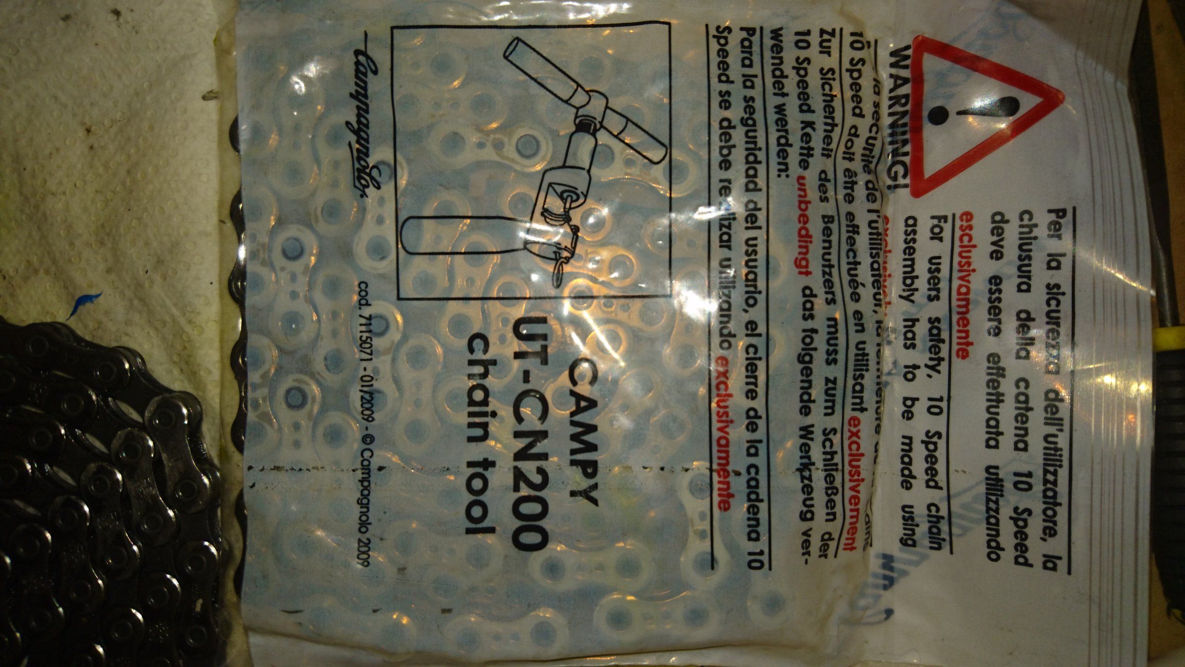

Braucht man wirklich diesen speziellen Kettennieter?
Und wenn ja, kann den jemand abgeben?

nee brauchste net!
geht jeder standard nieter.
ich hab mir vor kurzem den park tool 3.2 geholt, der is super
Na jeder nicht, da der Bolzen nicht nur duchgeschoben werden muss, sondern zum Schluss von der anderen Seite her noch aufgeweitet wird. Das können zwar nicht nur die Campa-Nieter, aber längst nicht jedes Standard-Teil. Und verzichten würde ich darauf nicht, in Anbetracht der Dinge, die da passieren können.
ging bei mir super!
aufgeweitet werden müssen doch nur die 11x ketten.
wenn man ma im netz stöbert, vernieten einige die ketten mit alten 5€ baumarkt nietern
Wenn man keine Kompromisse machen möchte...?!
Der dreier "Revolver" kostet ja so um die 150-160 Euro, wie es aussieht, soll aber alles was an Ketten genietet werden kann, abdecken!
Oder doch besser das Spezialtool von Campa, oder Parktool 3.2...?!
...kann durchaus sein, daß ich einen Parktool Nieter habe, muß mal nachschauen...
hast du 11x räder im haus oder vor, dir welche in nä zeit autubauen?
wenn nicht würde ich auf ein einfacheren nieter zurückgreifen.
viele geben da auch keinen pups drauf und nehmen einfach nen kettenschloss für 3€ ;)
Laut der Anleitung für den Revolver, benötigt man bei Campa 10-fach und 11-fach eine andere, spezielle Campa-Spindel. Was diese jetzt speziell auszeichnet ist mir nicht bekannt. Jedenfalls scheinen Campa-Nietstifte eine besondere Eigenart zu besitzen. Evtl. anderer Stiftdurchmessser??? Da her ist zu vermuten, dass man mit dem Campa-Teil keine Connex, KMC oder Shimano-Ketten drücken kann.
