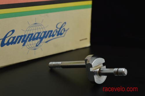

diese?Irgend wann in den letzten Monaten het jemand ein Foto einer gekröpften Bremszangenachse gepostet, oder eine angeboten. Meine Bremse am Vorderrad ist zu kurz, der Belag schleift am Pneu. 3 Bremsen probiert, alle zu kurz. Modolo-Speedy, Shimano RSX, und Campgnolo Athena. Kann mir jemand raten? Achse absägen und mit Versatz zusammenschweißen? Ich weiß, Kulturgut und so, aber ich würde gerne fahren...
Oder ne längere Bremszange montieren.
stümmt, entweder das Teil umgekehrt montieren, oder die Athena Monoplaner einfeilen (wenn's solche sind, die haben am meisten Fleisch nach oben)...Dat nützt wohl nichts wenn die Bremse höher muss, ist ja schließlich nicht das Problem dass die Arme zu kurz sind![]()
Nee, da hab ich mich wohl blöd ausgedrückt, sollte länger sein der Arm. Was gibt es an noch längeren Bremsen?Dat nützt wohl nichts wenn die Bremse höher muss, ist ja schließlich nicht das Problem dass die Arme zu kurz sind![]()
Soviel wollte ich eigentlich nicht ausgebendiese?
(geklaut vom Angebot: http://www.ebay.de/itm/272383830600?_trksid=p2055119.m1438.l2649&ssPageName=STRK:MEBIDX:IT)
-nicht meins-
Ob das Teil auch an andere Bremsen passt, weiß ich nicht genau. Schau mal nach 'Shimano BR-R 450', falls du nix findest, komm' zur Not nochmals auf mich zurück (habe ein Paar in silbergrau-matt an einem Projekt hängen, das vermutlich nicht mehr in diesem Jahrzehnt fertig wird...)
