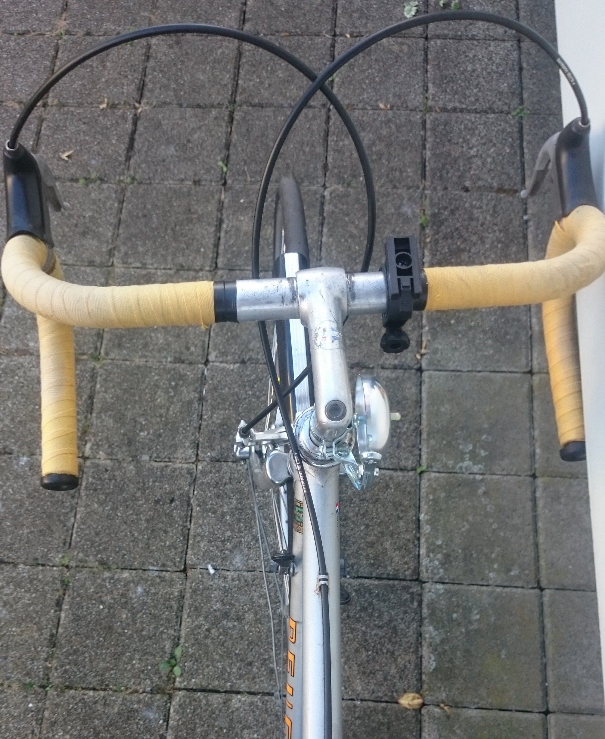

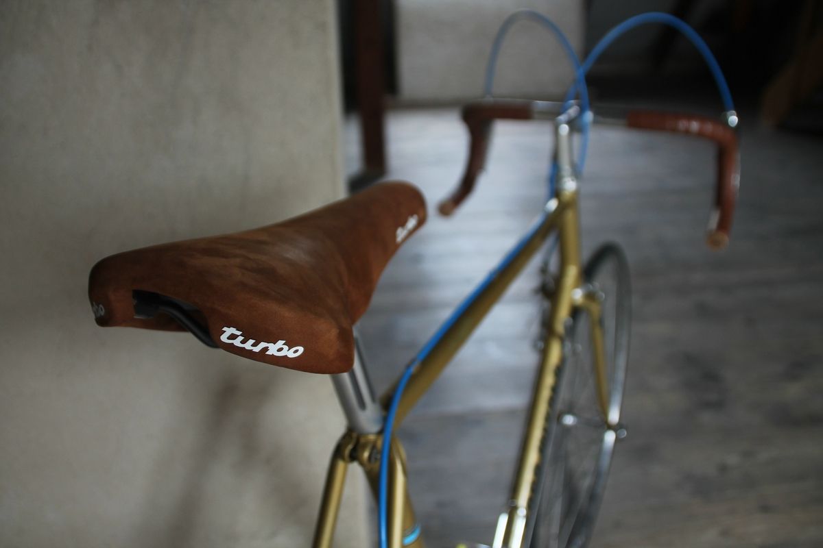

Hinterm Lenker auch die 500, vorne= links.
Überkreuzt, symmetrisch und sieht doch recht passabel aus.

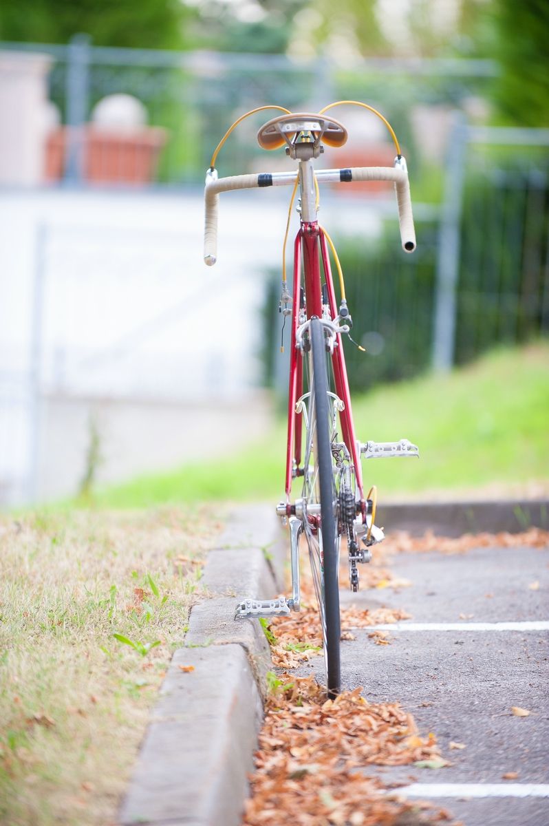

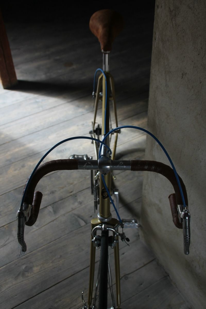

Mal so, mal so:
Vor oder hinterm Lenker ist nach meinem Geschmack stark abhängig von der Vorbaulänge , unter 70 mm täte ich die davor lassen.
Aber wenn die Bremszugaufnahmen am Bremskörper schon links ist , und ihr bremst mit links auch vorne , warum soll dann der Zug erst rechts über den Vorbau und dann wieder zurück , das verstehe ich garnicht ?
Ich vermute mal: Da wird die Verlegung sehr unsymmetrisch wenn links gleich links an den Bremskörper geht. Der hintere Zug hat dann keine Stütze und reibt sich immer am Vorbau.

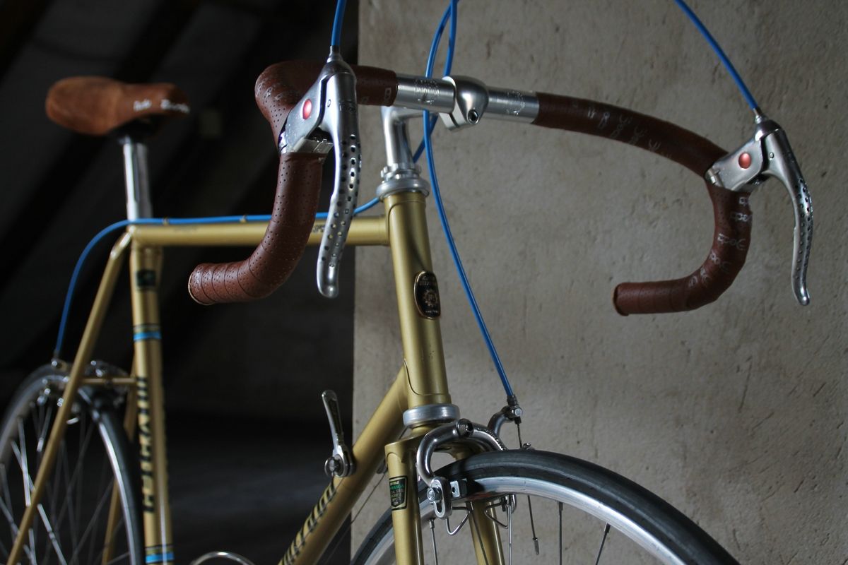

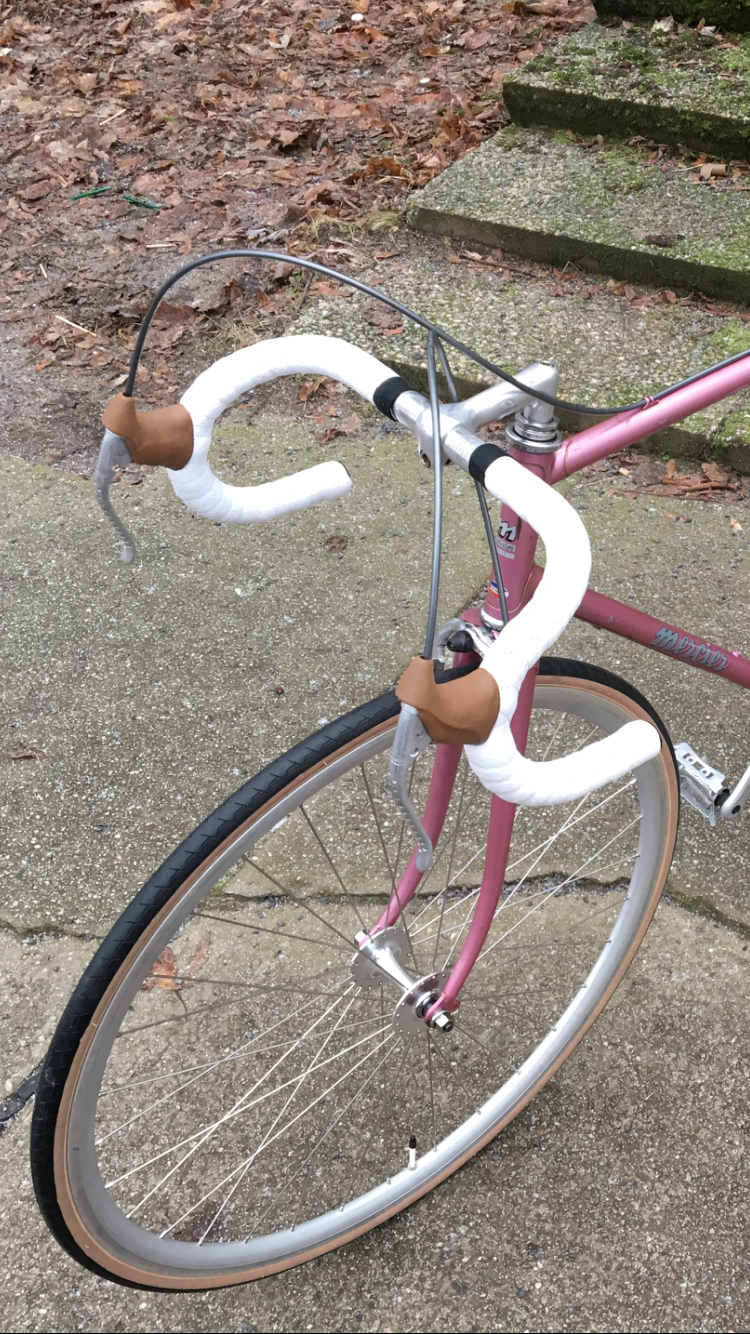

Hier sieht es doch fast ordentlich aus, mit einem schlichten Halter für die beiden Züge, und etwas mehr Länge wäre es perfekt.
Mit alten Shimano 600 gibt's das gleiche Problem. Leichte, optische Abstriche muss man da wohl machen, wenn man damit mit links vorn Bremsen will.

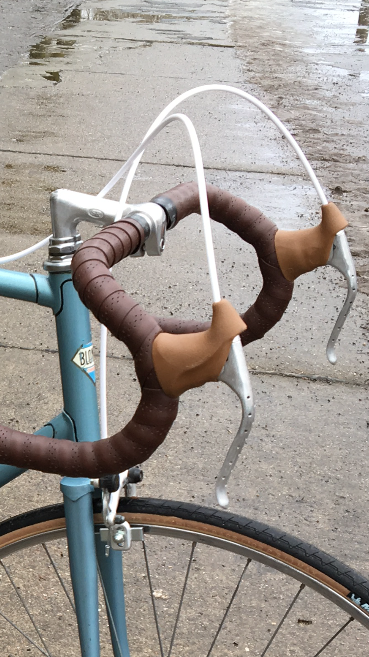

Meine Lösung:
