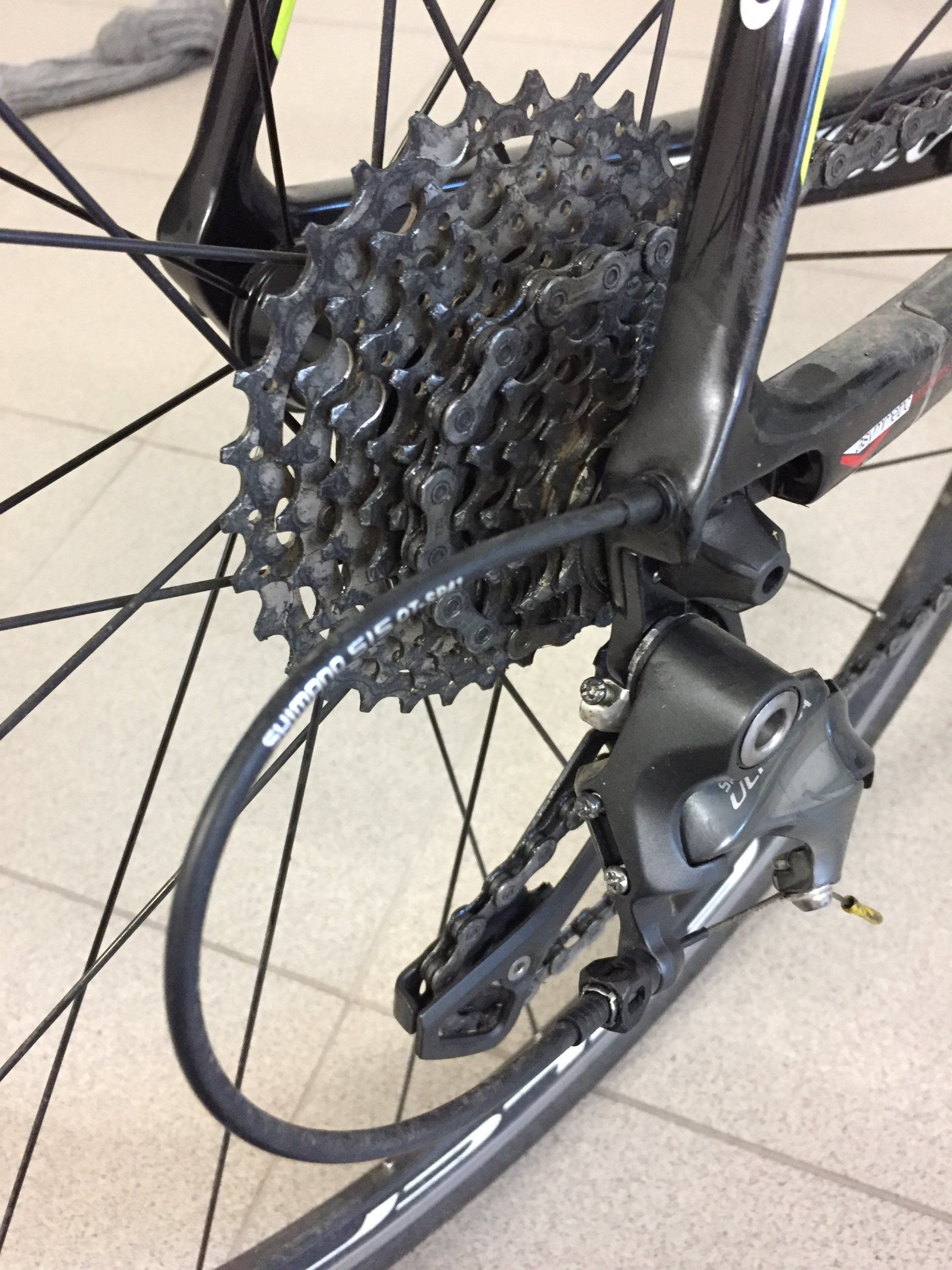

Verehrte Fachleute modernen Geraffels, ich benötige Unterstützung. Das Ganze hat höchste Priorität, ist nämlich der Renner meiner Frau:rolleyes:
Hier zunächst der Patient. Wilier GTR von 2014 mit Fulcrum Sport HR und 11fach Ultegra Kassette. Nabe, keine Ahnung, irgendwas von shimano.
Nun das Problem. Aus dem Bereich der HR Nabe dringen während sie in die Pedale tritt Geräusche, als wären keinen Kugeln im Lager sondern Würfel:mad: Im Leerlauf ist nichts zu hören, da läuft das HR bestens.

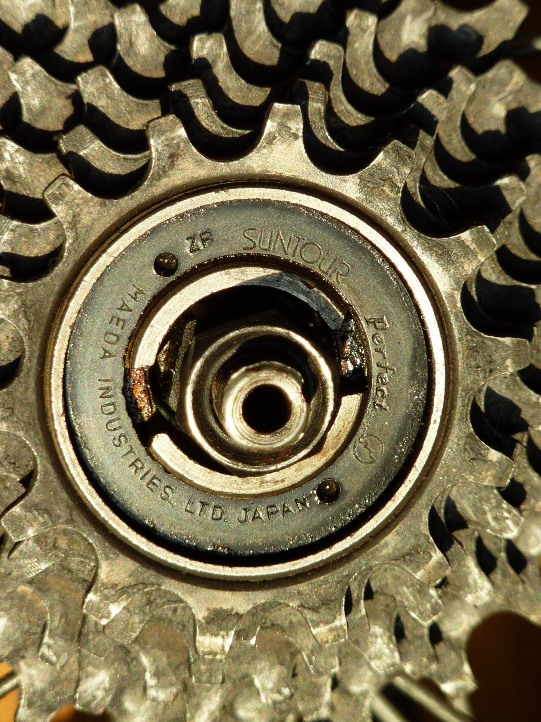

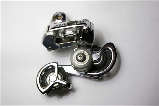

Dem @Tichy sein neues altes Raleigh Sirocco hat eine Suntour Schalterei mit Suntour AR Schaltwerk.
Quelle: Velobase
Spricht irgendwas dagegen dem Schaltwerk einen Schraubkranz mit einem 28er Ritzel zu servieren? B-Schraube ist vorhanden...
Was zur nächsten Frage führt - Werkzeug für einen MF-TZ20 Schraubkranz habe ich, aber was braucht man für den verbauten Suntour Schraubkranz?
Mit 42-28 komme ich den Berg zur Besten noch hoch, aber mit 42-24 könnte das eng werden... :oops:
Nö, da spricht nix dagegen. Habe selber den Suntour gegen einen DA mit 28er Ritzel getauscht.
Zum Lösen des Suntour brauchst du das Park Tool CO. FR2 Werkzeug

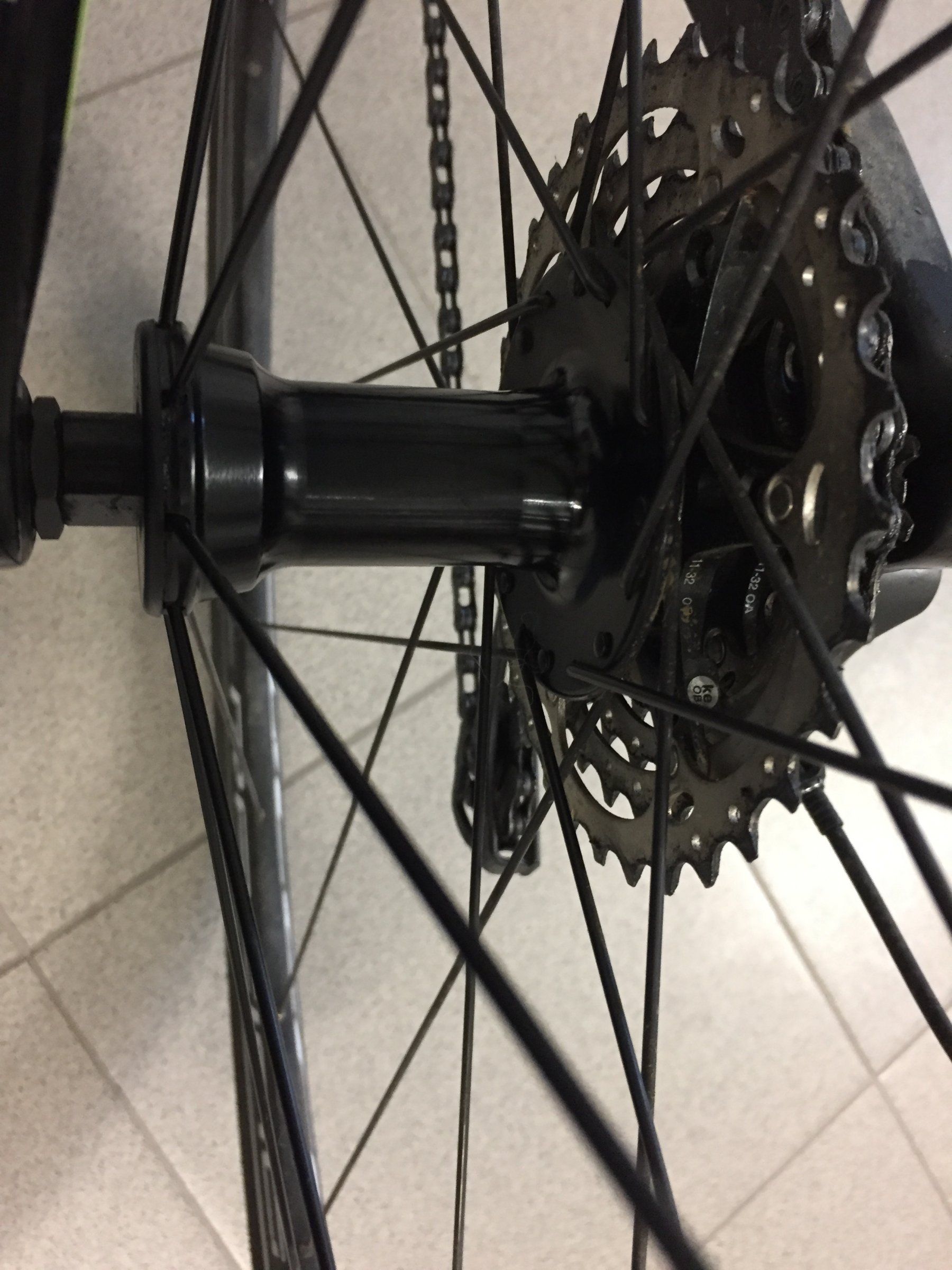

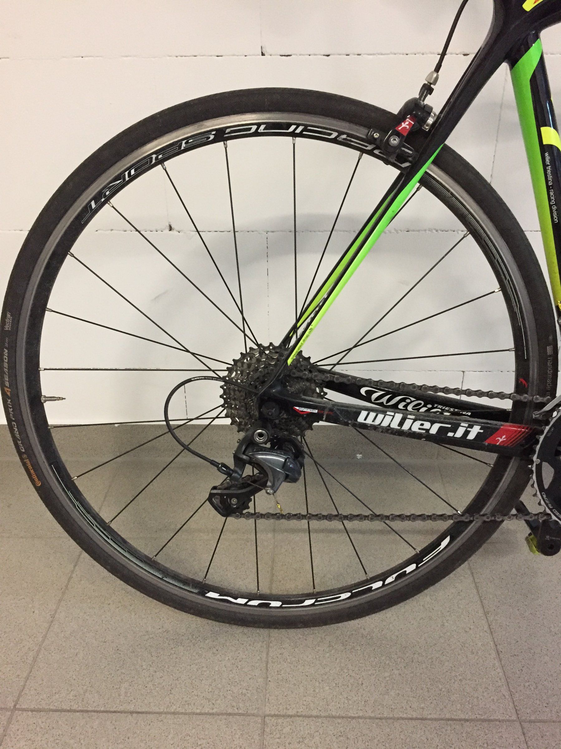

Anhang anzeigen 451959 Anhang anzeigen 451960 Anhang anzeigen 451961
Ein paar Details zu ihrer Beobachtung.
Vorne kleines Blatt, hinten die 4 großen Ritzel = fast keine Geräusche
Vorne kleines Blatt, hinten das 5. - 7. Ritzel = mittlere Geräusche
Vorne kleines Blatt, hinten die 4 kleinen Ritzel = laute Geräusche, knacken, klackern
Vorne großes Blatt, hinten die 4 großen Ritzel = Stille
Vorne großes Blatt, hinten das 5. - 7. Ritzel = mittlere Geräusche
Vorne großes Blatt, hinten die 4 kleinen Ritzel = s.o.
Zusammengefasst, auf den kleinen Ritzeln wenig Geräusche, am besten bei diagonaler Kettenlinie groß groß. Klein klein funktioniert nicht.
Die Schaltung ist frisch eingestellt, die Kassette ist frisch montiert, die Speichenspannung stimmt. Also mir fällt dazu nix ein:idee:Freilauf im Ar...? Hat jemand einen Tip?
Edit: Problem tritt unabhängig von Kraft oder Trittfrequenz auf, sowohl beim leichten Pedalieren als auch im Wiegetritt
So ziemlich genau das Problem hatte ich letzte Woche auch mit einem Fulcrum LRS.
Ein nerviges Knacken und Knarzen. Also überall neues Fett hin wo es knarzen kann, Kassette runter etc., bis ich festgestellt hab das der Freilauf an manchen Drehpositionen etwas Spiel hat und knackt...
War nicht derselbe LRS aber bestimmt ähnlich aufgebaut.
Wenn du Fragen zum Freilauf Wechsel hast kannst mich anschreiben ;)

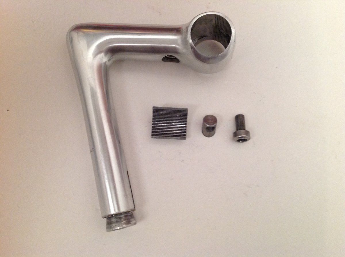

Da geht als Alternative nur neues Ausfallende einlöten oder Schaltauge absägen und M10x1 Mutter befeilen und mit Silberlot anlöten (und hoffen, dass der Rahmen mit Messinglot hergestellt wurde). Achtung, normales M10 Gewinde ist gröber, Muttern zur Hinterachsbefestigung bzw Kontermuttern von selbiger gehen.
Deshalb würde ich erstmal versuchen, es doch noch mit dem bohren hinzukriegen.
entweder Schaltaugenreparaturgewindemutter von Cyclus in das gerichtete Schaltauge montieren(aufbohren, Gewinde schneiden, einschrauben) oder als Zeichen der Resignation universelles Ersatzschaltauge von Problemsolvers (c.o. Cosmic) mit Befestigung an Schnellspannergewinde.

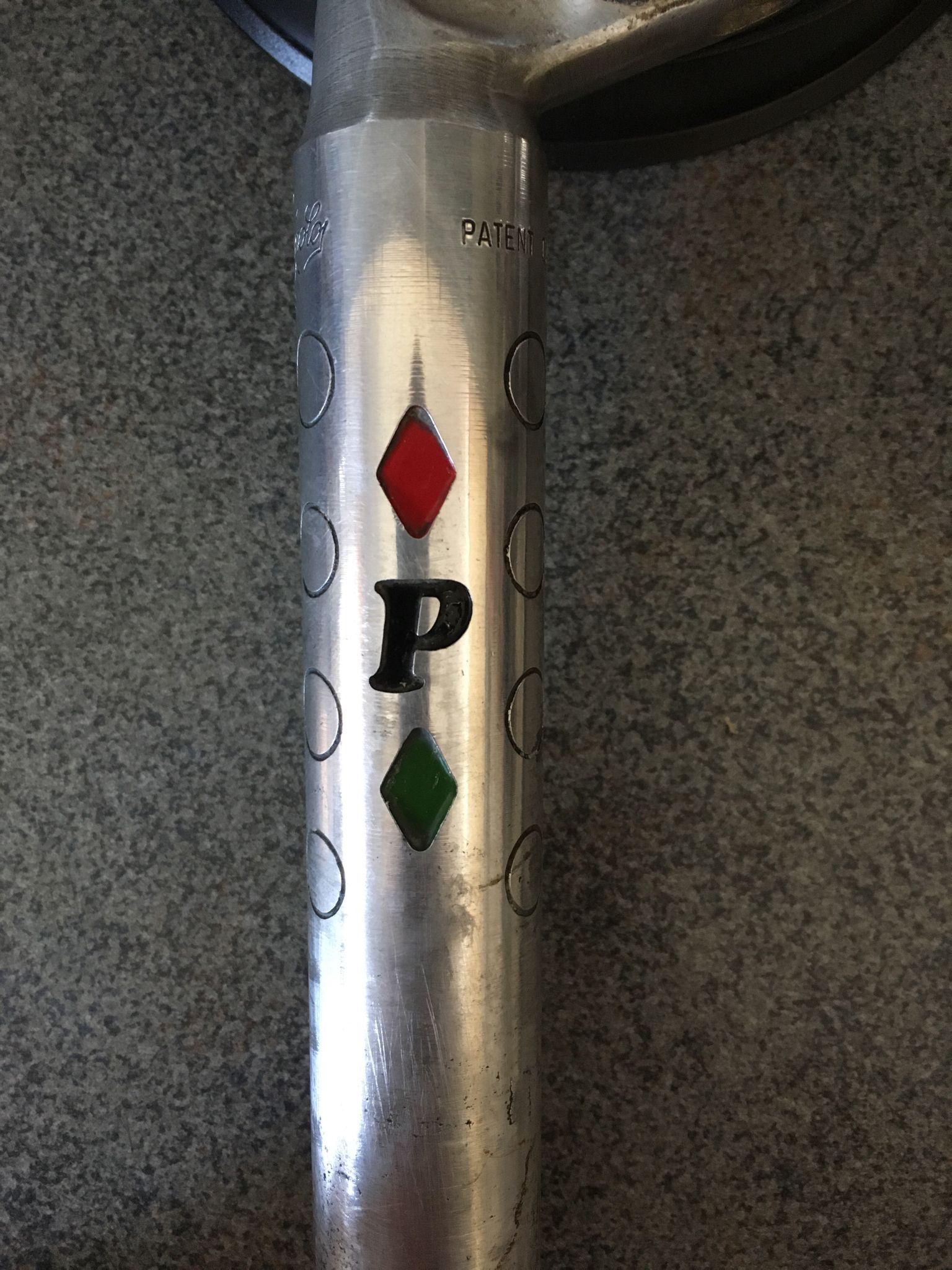

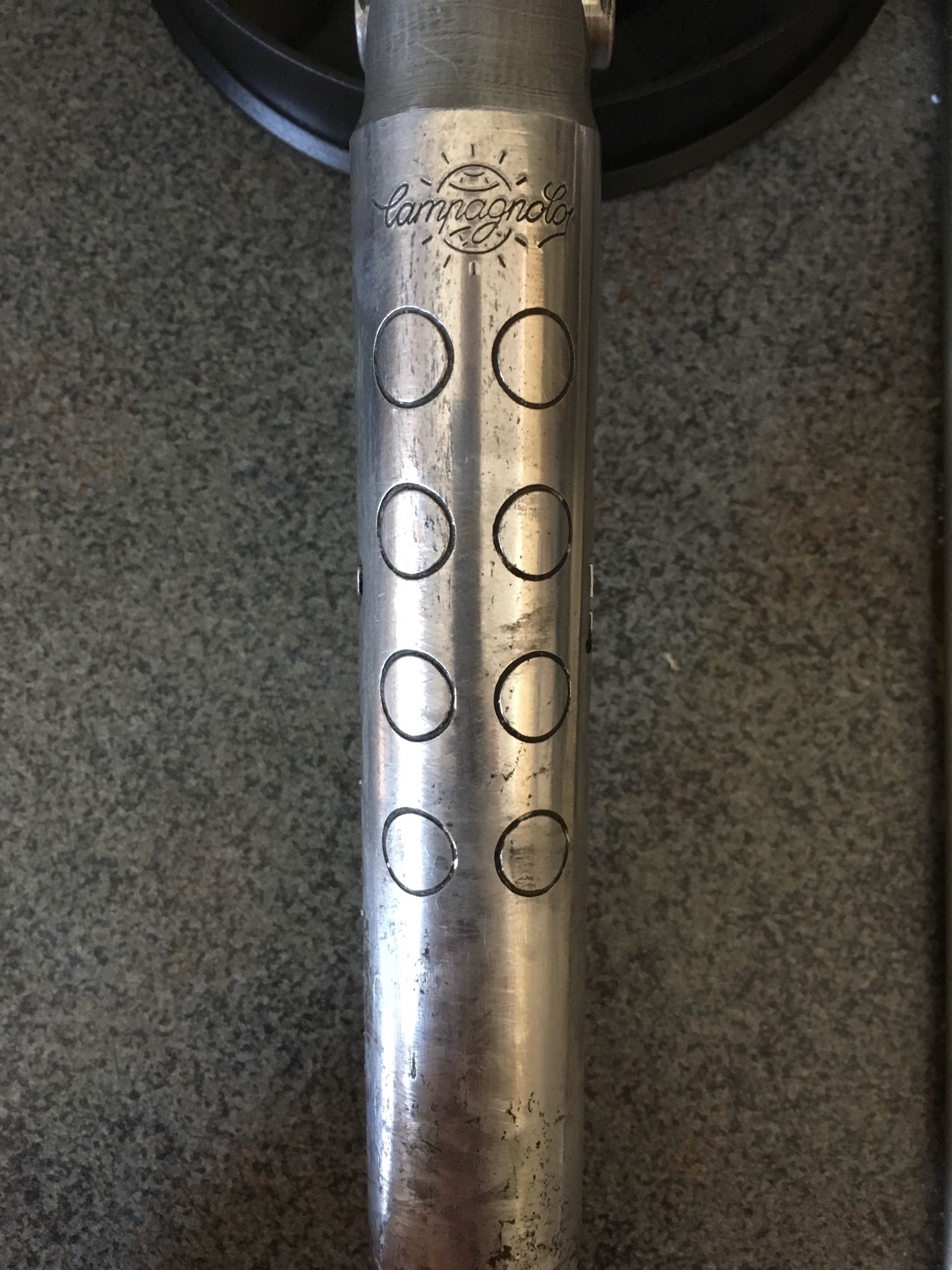

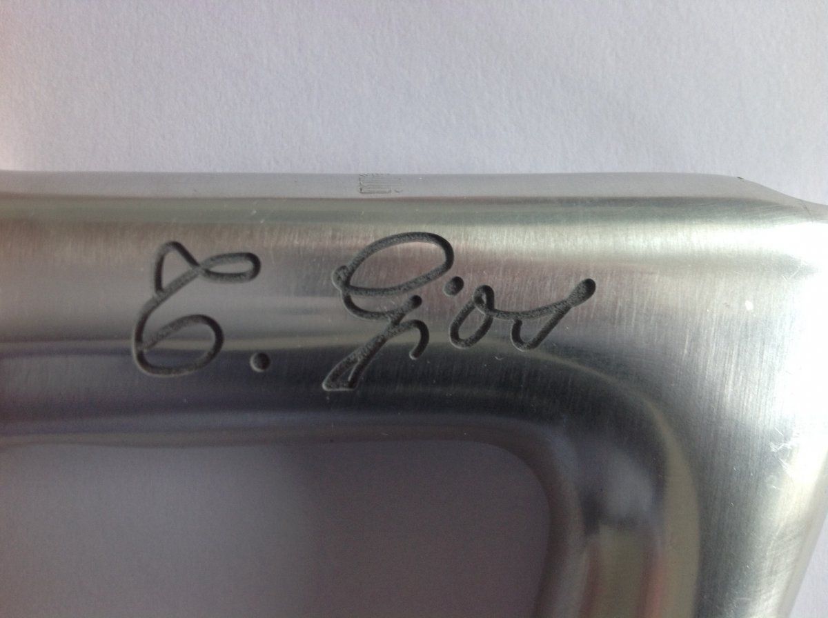

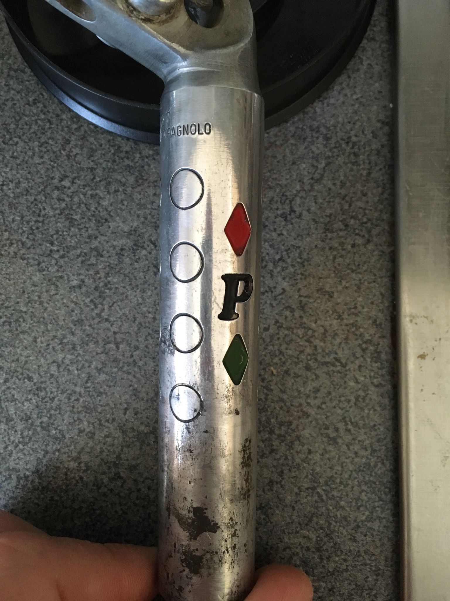

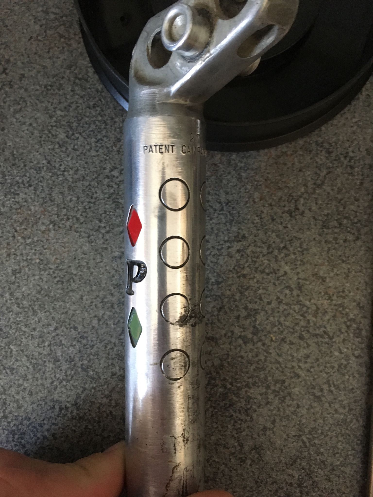

Kennt wer von euch jemanden, der mir des auf eine andere Stütze übertragen kann? oder hat jemand gar selbst ne Kopierfräse oder ähnliches hier?
war jetzt schon bei drei Graveuren fragen, so richtig Bock ham se net drauf.

Anhang anzeigen 452054Anhang anzeigen 452055Anhang anzeigen 452056Anhang anzeigen 452057
ich habe so was mal bei denen hier machen lassen
http://www.reichle.de/

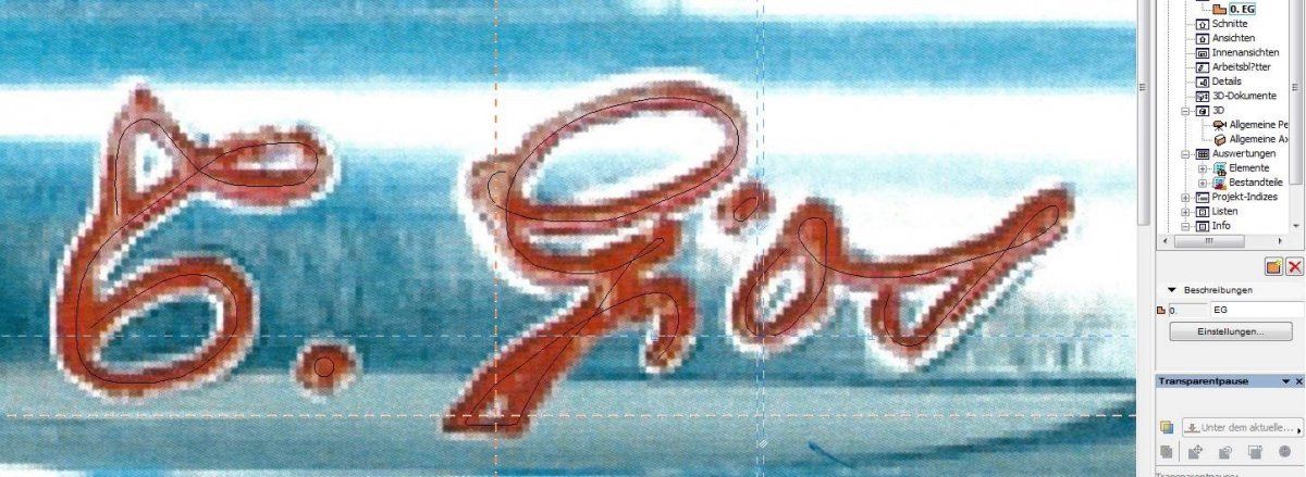

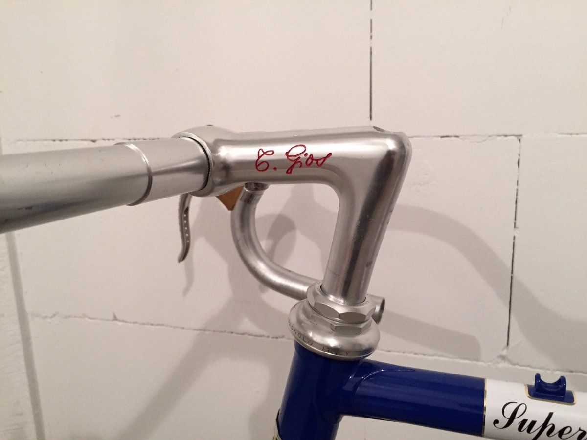

Du brauchst eine Vektorgrafik der Gravur, kann Dir vielleicht jemand machen, der sich mit Zeichenprogrammen auskennt. Als Vorlage habe ich ein gutes Foto aus einem Katalog genommen.
Aus dem
und dem
wurde das
und dann das
