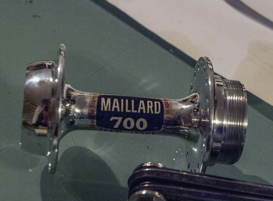

Moinsens,
wie bekomme ich bei ner Maillard 700 Nabe heraus welches Gewinde die Schraubkranzaufnahme hat?:
Danke schön. :)

Onkel Sheldon meint: https://www.sheldonbrown.com/freewheels.html#threading
Lagerschale eines bekannten Innenlagers dran und gegen das Licht halten, wenn der Spalt gleichmässig ist hast Du das Maß.
Edit: Bei einem Schraubkranz kann man auch versuchen eine linke ISO Lagerschale draufzuschrauben, sollte aber einen Abzieher bereit haben :)

Die mit der Rille nach dem Gewinde sind BSA/ISO, French ist glatt.:cool:

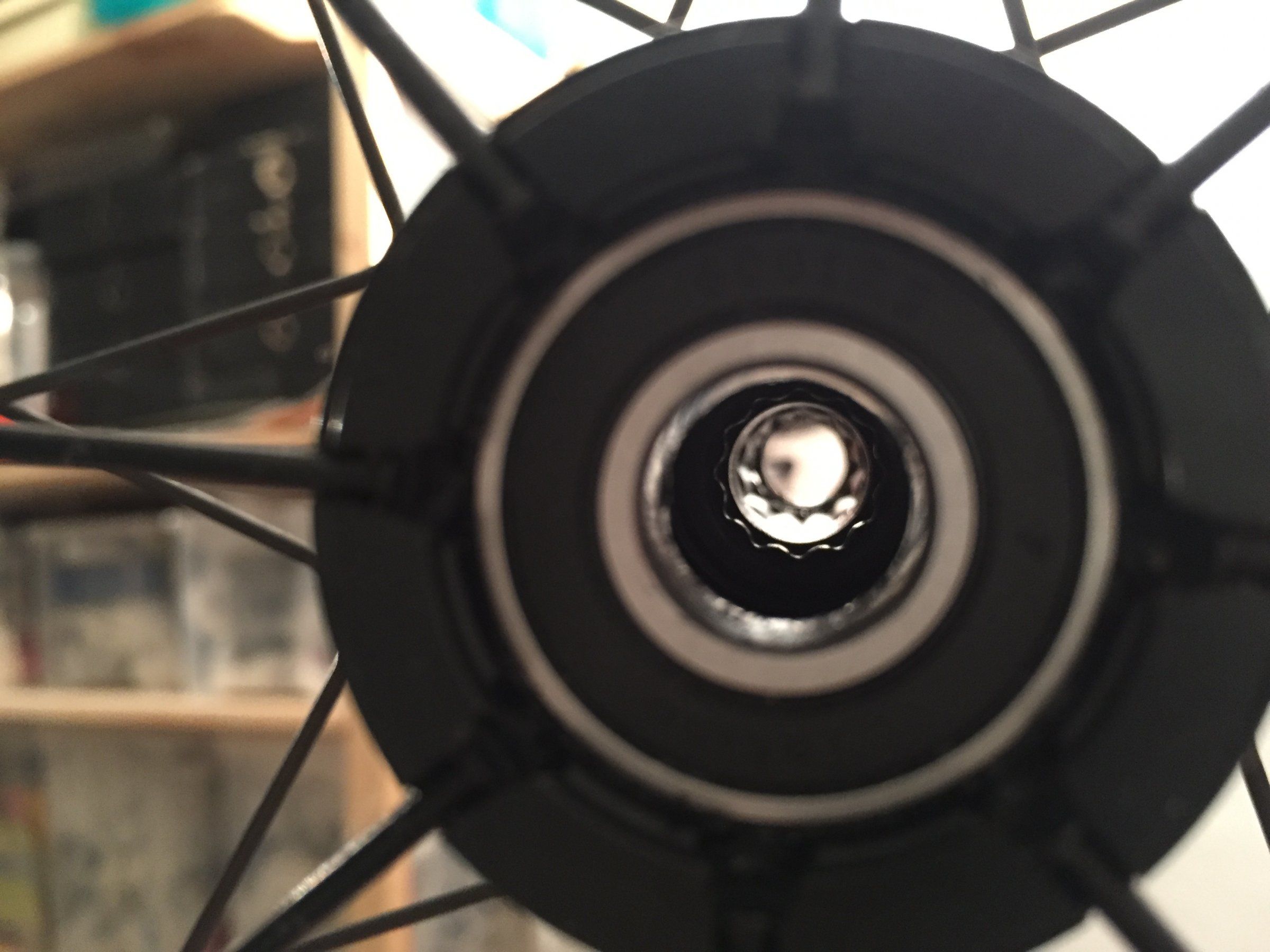

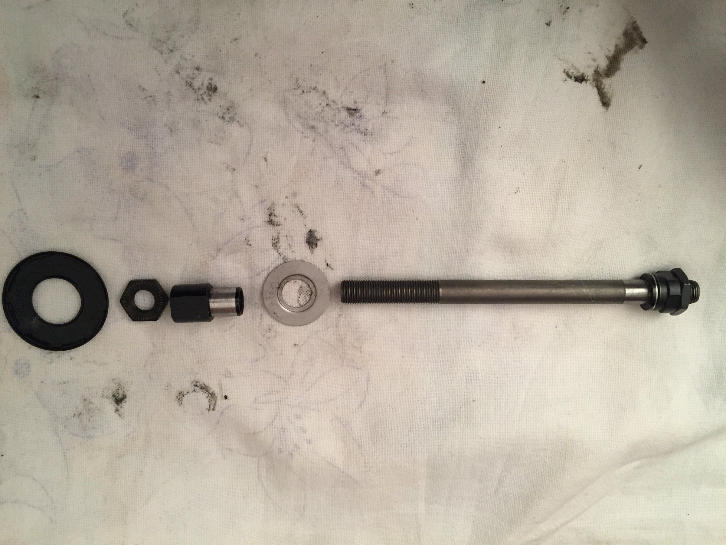

So, ich habe dann mal den Kranz runter genommen und die Achse ausgebaut. So sieht das aus.
Und wie krieg ich den Freilauf runter? Innen ist keine Inbusaufnahme :idee:
Ich glaub du musst die Achse gar nicht rausziehen, da muß nur das Bauteil vor dem Freilauf ab. Habe da noch was gefunden dass der Freilauf gesteckt und verdreht ist, da sind wohl drei Flächen die bei Freilauf und Achskörper deckungsgleich sein müssen. Weiss aber nicht ob das nur Campa oder auch Fulcrum ist.
Denk aber dran dass dahinter die Sperrklinkenfeder mit den drei Sperrklinken sitzt :)
Super goil. :daumen:
Also wie bei Regina Schraubkränzen ein "Rillencode".
Das habe ich gehofft.
Dann passen meine Kränze.
Ich danke Euch allen.

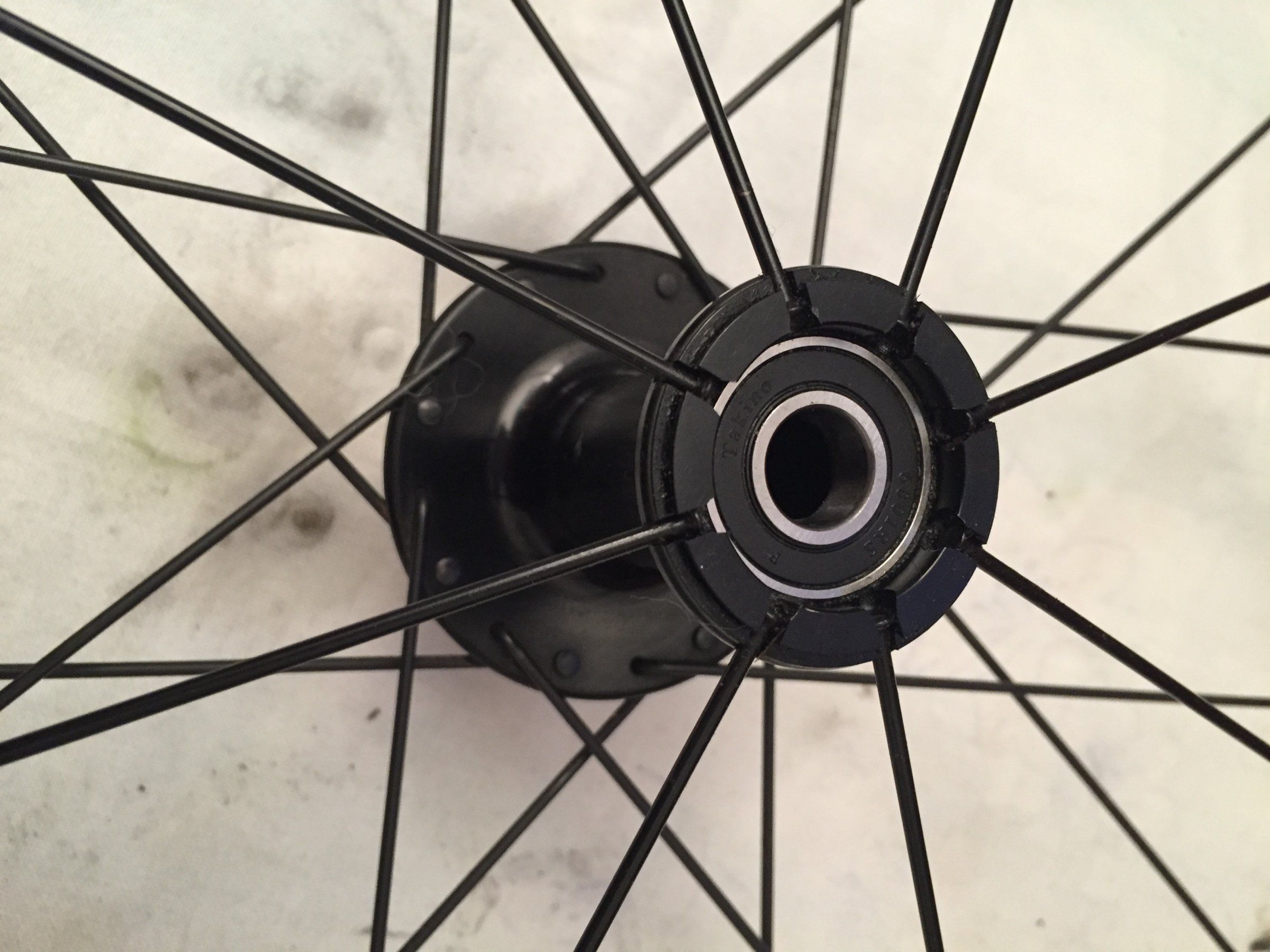

Anhang anzeigen 452220 Anhang anzeigen 452221 Anhang anzeigen 452222

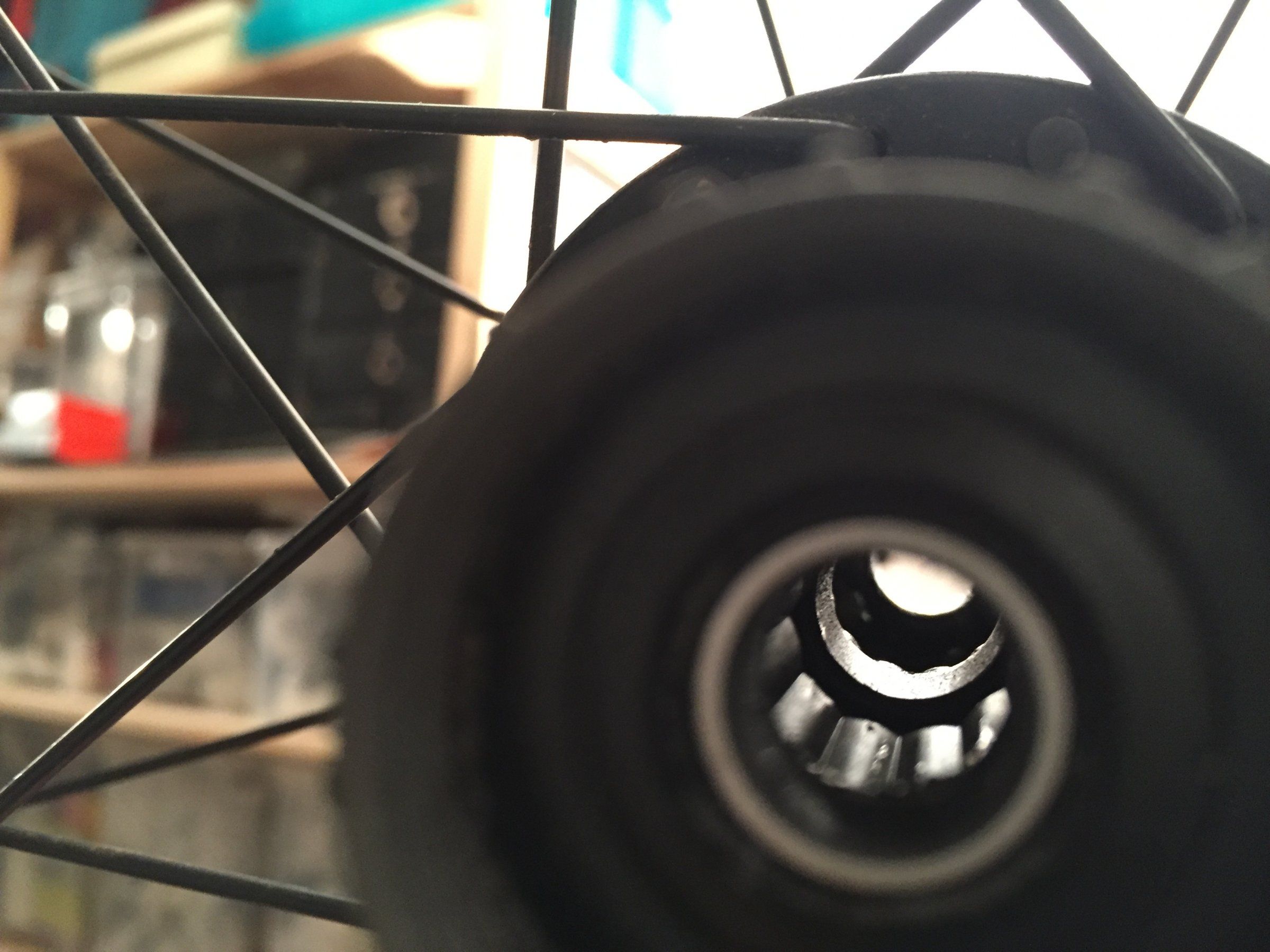

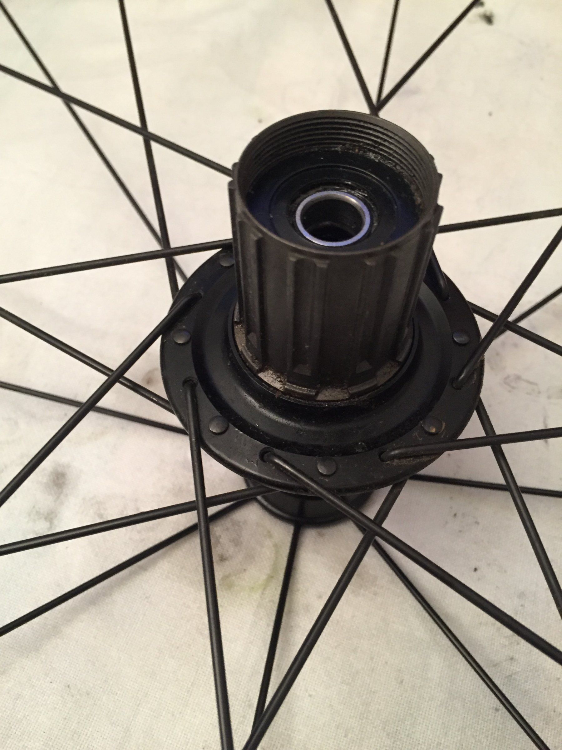

Anhang anzeigen 452223 Anhang anzeigen 452224
Doch, diese Vielzahnaufnahme die du da siehst ist die Inbusaufnahme.
Da passt ein 12er Inbus von der Nicht-Kassetten-Seite rein und lässt sich dann wenn du nach links drehst öffnen.
Das Lager muss davor höchstwahrscheinlich noch raus, bei mir war es jedenfalls so.
Hab auch ein wenig ausprobieren müssen da ich das von Shimano Freiläufen anders gewohnt war.
Hab übrigens ne 50cm Verlängerung gebraucht und einen der das Rad festhält :eek:
Müsste dann so ein Freilaufkörper rauskommen:

Aha, sehr gut:daumen:
Da war ich scheinbar doch auf dem richtigen Weg. Einen 12er Inbus muss ich mir erstmal besorgen, so einen Trümmer habe ich nicht.
Als Ersatzfreilauf habe ich den hier gefunden.
https://www.bike-components.de/de/F...l-2014-2017-p56873/universal-Shimano-o101531/
Das müsste der gleiche sein.
Noch eine Frage zu den Lagern. Treibt man die von der gegenüberliegenden Seite aus?
Wie das bei deiner Achse ohne eingearbeitete Lagersitze läuft kann ich dir grad auch nicht auf Anhieb sagen, da musst du etwas ausprobieren.

Daran dass da ein Inbus reingehört habe ich auch gedacht, aber irgendwie finde ich nur dass das nur gesteckt ist und durch das Teil davor gesichert ist? Wahrscheinlich falsch gesucht:oops:
