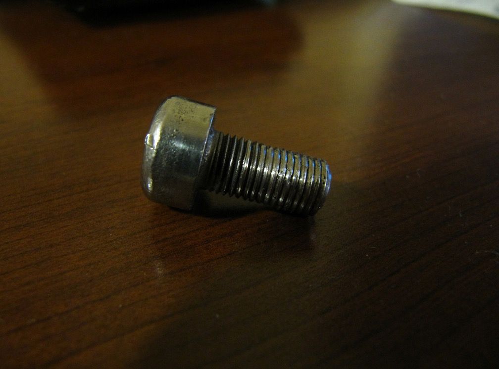

Was ist denn ausgenudelt - die Schraube oder das Klemmteil wo die Schraube reingeschraubt ist? Bekommst Du das Klemmteil denn rausgezogen wenn die Schraube draussen ist?
Die Schraube selbst. Bzw. die Aufnahme, wo man den Inbuskopf reinschiebt. Klemmteil und Schraube lassen sich rausziehen. Die Schraube lässt sich auch bis zum gewissen Grad festziehen, aber nicht fest genug, weil dann der Inbusschlüssel abrutscht.
Ah. Jetzt wird langsam klar was das Problem ist - das Gewinde ist i.o., der Inbus ausgenudelt. Erstmal feststellen was das für ein Gewinde an der Schraube ist - passt eine normale Mutter drauf, und wenn ja was für eine?
Guter Tipp, das werde ich rausfinden. Habe aber keine einzige Schraube bei mir im Kasten gefunden, die ansatzweise das Gewinde / das Maß hat.
Was hat die Schraube denn für ein Außengewindemaß? Das schränkt ja schonmal die möglichen Muttern ein die draufpassen, Aussenmaß = Gewindemaß (hab ich auch nicht mehr im Kopf gehabt). Wenn das z.B. 8mm sind und eine normale 8er Mutter (SW 13) nicht passt wird das wohl Feingewinde sein.
Keine Ahnung :D
Bin grad im stickigen Büro.
Da bist Du nicht der einzige ;)
So sieht der Übeltäter schon mal aus.

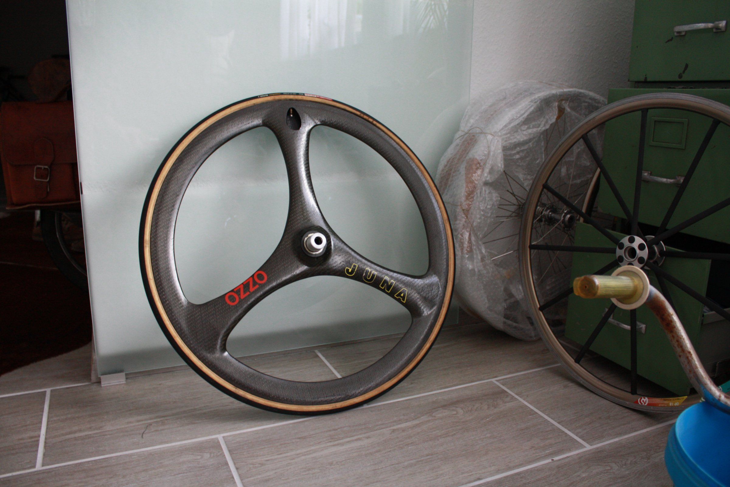

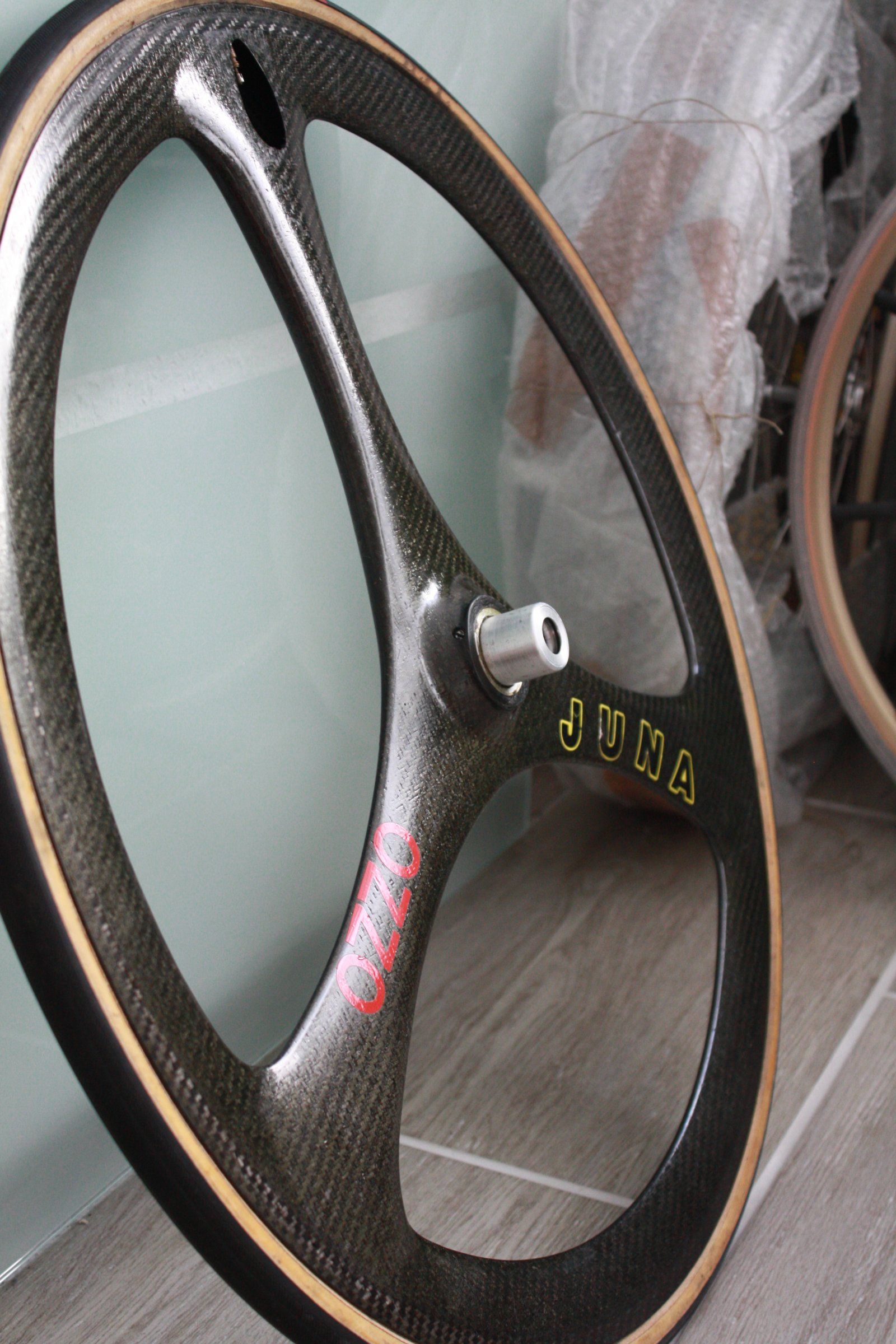

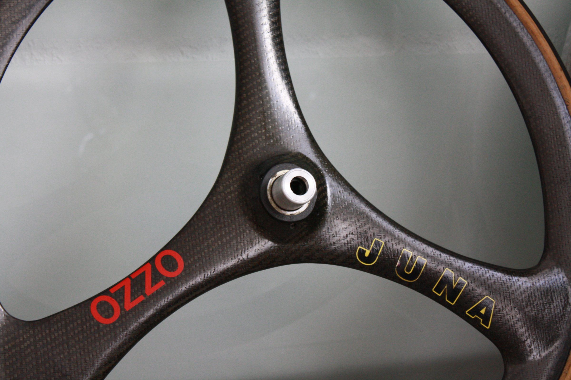

Hey,
ich habe mir neulich was aus England mitgebracht:
Eine alte Trispoke aus Russland. Vermutlich zwischen 1993 und 1998. (Nachdem der Warschauer Pakt zusammenbrach, mussten viele russische Militärzulieferer ihre Produktsparte mit zivilen Gütern erweitern. Diese Trispoke ist ein Resultat davon... Irgendwie ein wenig gruselig... aber wer Rotorblätter für Kampfhubschrauber aus Kohlefaser zaubert für den ist doch so eine Trispoke ein Kinderspiel. Gerüchteweise (laut der Übersetzung aus einen skandinavischen Forum *jetzt wirds irgendwie auch noch mystisch* soll "Juna Moscow" oder zwischenzeitlich auch "Juno Moscow" ein Ex Zulieferer für Antonow gewesen sein))

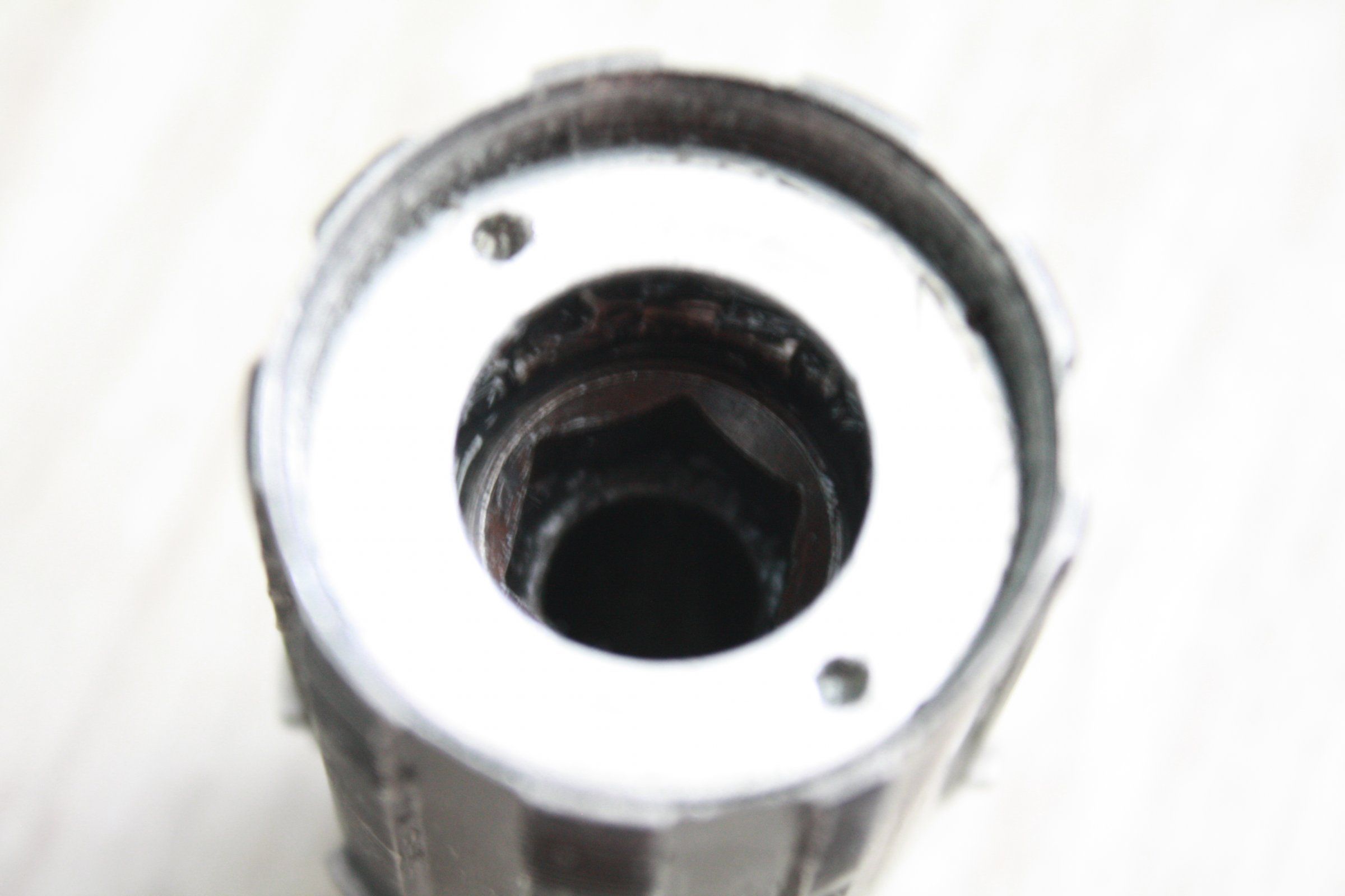

Das Ding lief richtig sche**e. Das musste ich nochnichteinmal einspannen um zu merken, dass das Ding voll die Seuche ist. Konen total durch und der Freilaufkörper ... Ach vergiss diesen Freilaufkörper. Ich habe die Vermutung dort wurden keine Kugeln drin verbaut sondern kleine Milchzähne von traurigen Waisenkindern... Aber für geschenkt Daumen hoch!
Naja jetzt will ich das Ding zumindestens einmal summen hören... Vielleicht wächst sogar das Vertrauen für öftere Spazierfahrten. Wie angemerkt liegt das größte Problem beim Freilaufkörper. Da muss hundert prozentig Ersatz her! Nur eben diesen finde ich nicht.

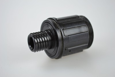

Da muss der Freilaufkörper rein.

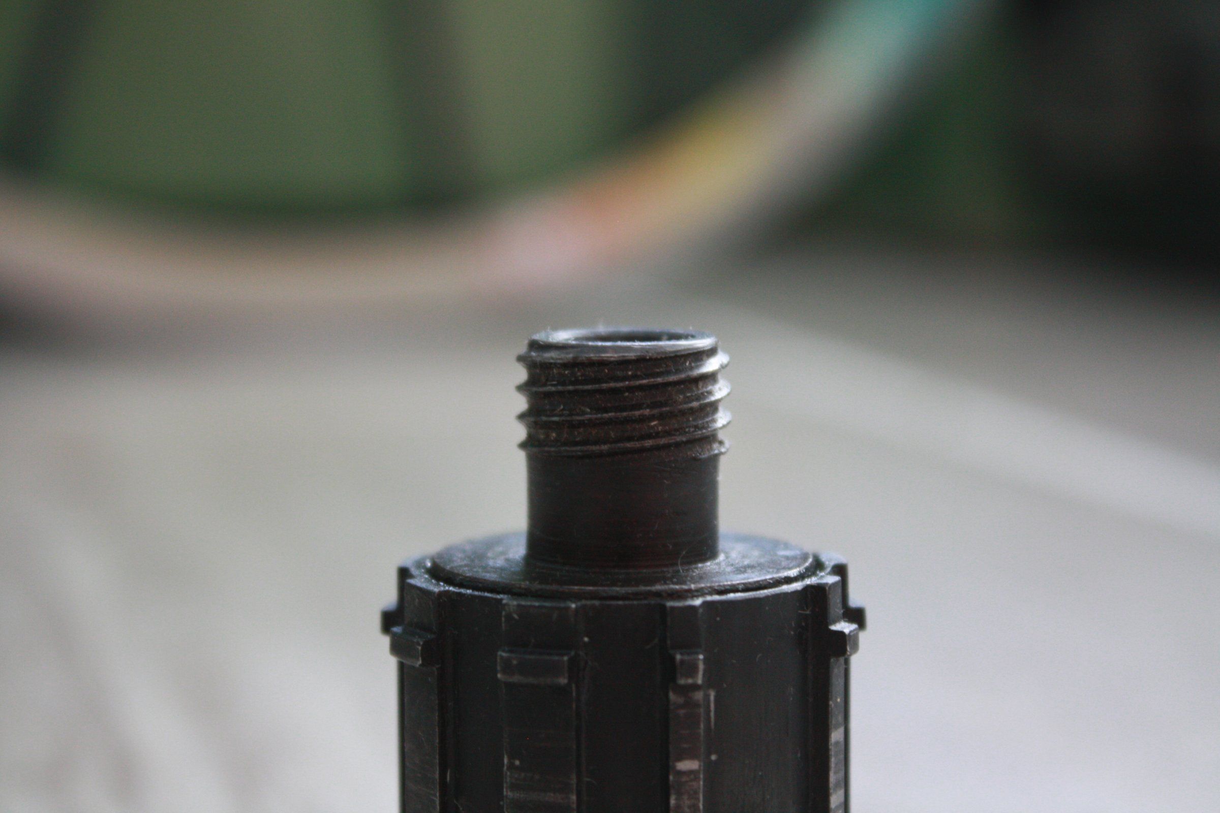

So sollte der Freilaufkörper aussehen.
Außendurchmesser 16,1 mm pm 0,2mm Steigung so etwa 2mm.
Meine Frage ganz simpel:
Habt ihr eine Idee wo ich einen passenden Freilaufkörper finden könnte?
Hey,
Da muss der Freilaufkörper rein.Anhang anzeigen 453220
Anhang anzeigen 453221 Anhang anzeigen 453222
Coole Sache das. :daumen:
Das Gewinde erinnert mich an die Shimano Dura Ace 7404 Kassettenkörper.
Allerdings weiß ich nicht ob das Gewinde passt und die Aufnahme zwischen Kassettenkörper und Nabe identisch ist.
Wenn Du magst suche ich am WE mal meinen Freilaufkörper, der in irgendeiner Kiste im Keller des Grauens liegt..............
Das wäre natürlich eine sehr geniale Lösung wenn der Dura Ace Kassettenkörper da dran passt, vielleicht finden sich die Bemaßungen auch im Internet. Danke für den Tipp ! :daumen::bier:

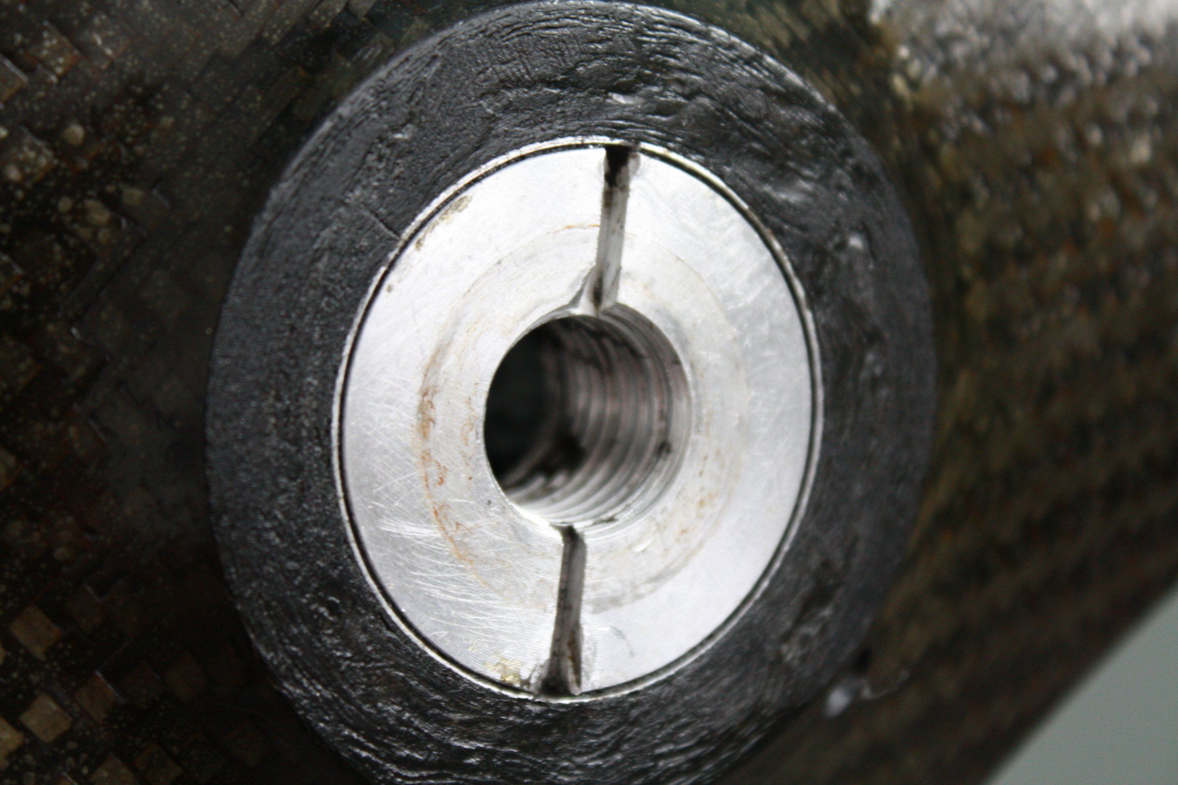

Das ist keinesfalls das normale Ragelgewinde , sondern M7 x 1 ( oder M8 x 1 , das kann man so nicht erkennen ) , und das Gewkinde ist völlig übergedreht , Schrott eben .
Und es ist zu befürchten das das Gewinde im "Gegenstück" genauso aussieht , wieso sollte das besser sein .
Es muss also beides gewechselt werden , nur woher woher das .
Ein gebrauchter könnte ja genauso aussehen ...
Sehr gerne.
Optisch schaut es nicht ganz schlecht aus:
EDITh secht:
Leider braucht man dafür aber das dämliche und so seltene Spezialwerkzeug:
Ist zum Glück nicht meine Schraube. Aber schon mal danke für die Einschätzung.
