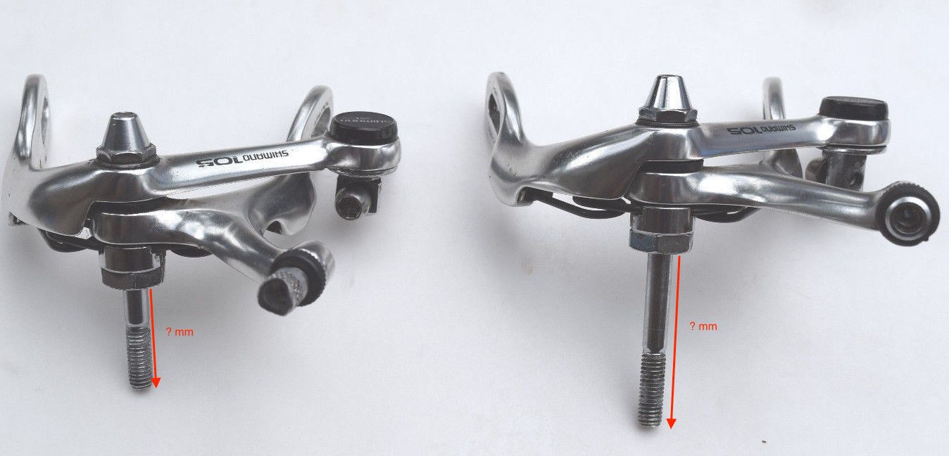

Hinten: 12 mm, vorn: 27 mm
Das ist die Standardlänge; aber diese Bolzenschrauben scheinen länger zu sein.
Ich warte auf eine Antwort vom Anbieter.
