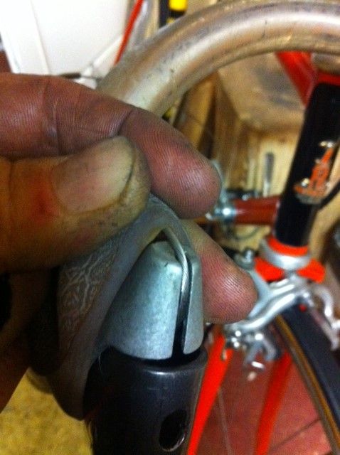

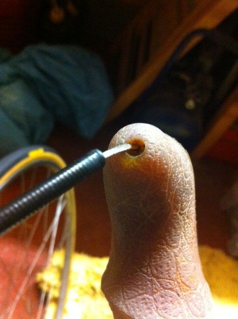

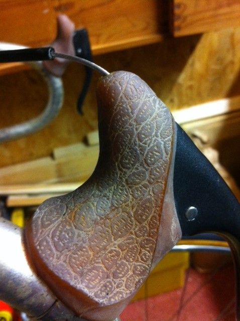

...ich hab noch nie Modolo-Bremshebel ...
...verbaut und bin etwas "irritiert": Aus der Metallspitze des Hebels kommt der Zug heraus; es gibt aber keine Möglichkeit irgendeine Hülse o.ä. einzusetzen (jedenfalls nicht soweit ich das sehe)
Ist das richtig, dass ich den Zug (ggf. mit einer Zugendhülse) einfach in das "Loch" oben am stecke und fertig ??? Habs probiert und hält prima, aber ist das nicht zu einfach ? (sonst ist doch überall irgendein Gefummel dran, was man dann prima verlieren kann...)
Danke für Eure Hilfe!
EDIT: jemand 6fach DA-Hebel rumliegen ? Für Sockel? Hätte welche mit Schelle zum Tauschen, würde aber auch kaufen....
Das sieht komisch aus. Da fehlt die Ansenkung, in die die Zughülle + Endhülse gesteckt wird. Von außen ist da nix zu sehen, da kommt nur die Zughülle raus. Aber im Griffkörper muss diese Ansenkung sein.
Ist ein Loch hinten im Körper? Kann ja sein, dass die Hebel nur noch für Innenverlegung sind.

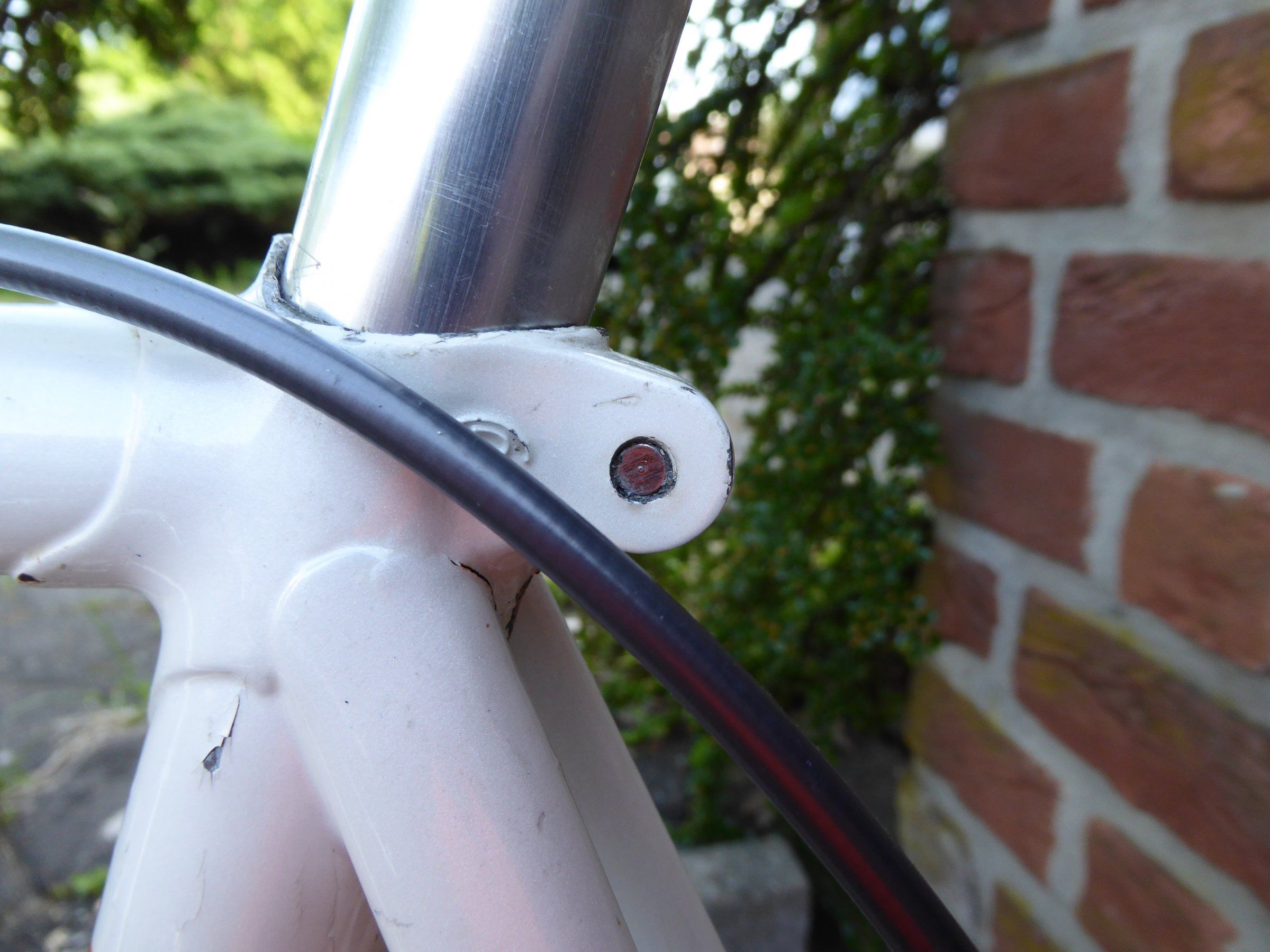

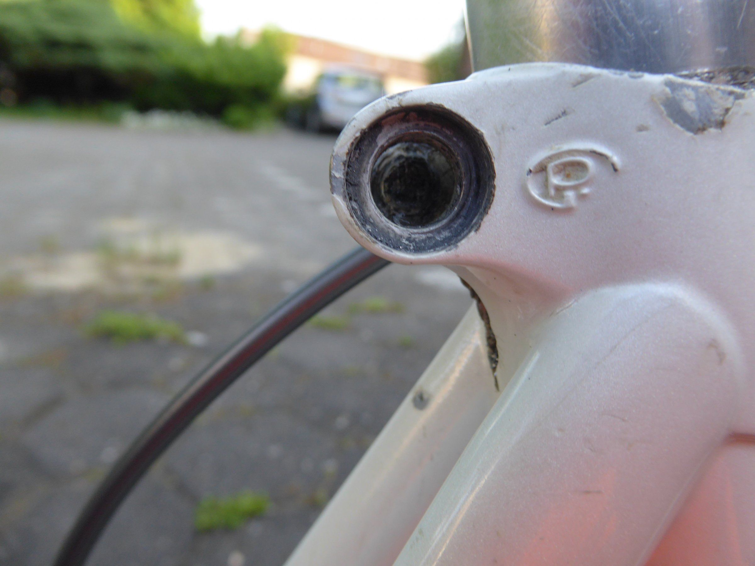

Es knackte und der Klemmbolzen war durch, normalerweise ja kein Problem, aber wie man sieht kann man nicht durchgucken.
Die andere Seite sieht nämlich so aus.
Ich versteh das jetzt so, dass in der Seite ein Gewinde ist und der Klemmbolzen einteilig. Evtl. kann der @gridno27 ja mal gucken, ob das an seinem Banesto auch so aussieht.
Und was tun ? Irgendwie nen Schlitz reinkrieken ? rausbohren ?
Mit Linksausdreher rausdrehen...
altes Pinarelloleiden Asolo,Treviso,Stelvio...
Wobei...die Sitzstrebenanschlüsse sind auch gerissen?
da würde mir der Riss am Sitzstrebenansatz mehr sorgen machen.
