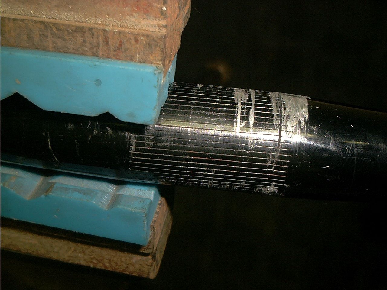

Das (Stahl-) Vorbauauge war nur mit einem kleinen Radius angefast, was am (Alu-) Lenker dazu geführt hat, dass an der Kontaktstelle sich ein Dauerschwingbruch entwickelt hat. Nachdem etwa ein Drittel des Lenker so von außen her gebrochen war, hat der Rest auf einer (zum Glück langsam gefahrenen) Kopfsteinpflasterpassage abrupt nachgegeben.

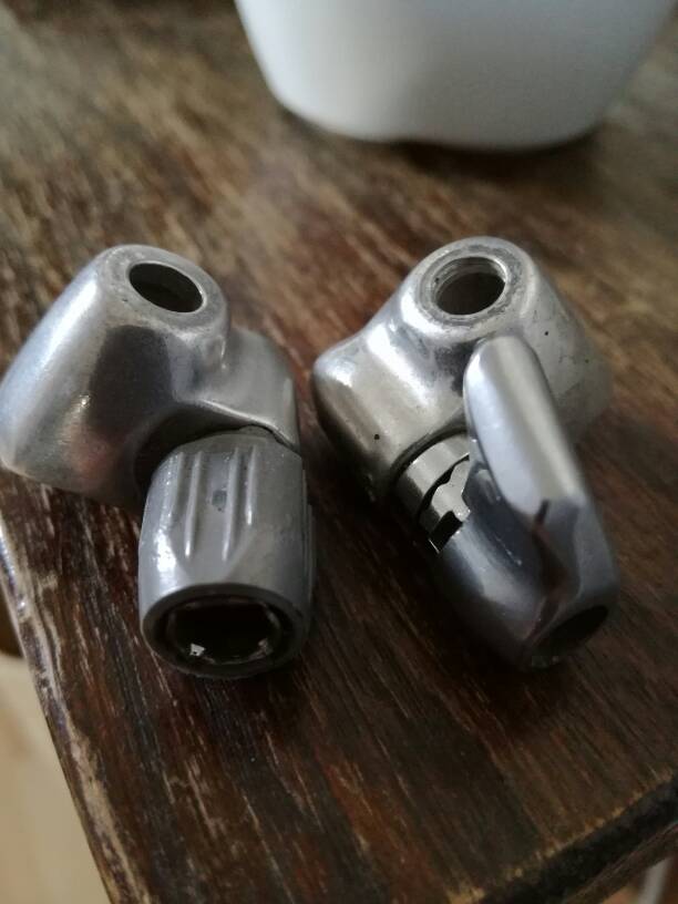

Was für Schrauben brauche ich für meine DA740x-Zugspanner. Sind das spezielle oder werde ich da in jedem gut sortierten Radladen fündig ;)?
Ich habe so einige Ideen was Du mit Zugspanner meinst, von den Bremszangen über das Schaltwerk bis zu den Adaptern um die Schaltzüge vom Rahmen zu den STI zu führen.
Was Du aber nun wirklich meinst ahne ich nicht mal.
Ein Bild sagt mehr als 1000 Worte, zumal DA 740x kompatible Teile im Radlädchen um die Ecke Mangelware sein dürften.
Ich noch lernen muss viel.. :D Die Dinger meine ich:
Wenn Du nur die Schrauben meinst mit denen diese Zuganschläge am Rahmen befestigt werden brauchst Du, bei Campa kompatiblem Sockeln, einfache M5 Schrauben.
Die könnte ein Radladen tatsächlich haben.
Du kannst aber auch Schrauben mit nem flachen Kopp aus dem Baumarkt nehmen.
Am besten welche aus Edelstahl.
Die notwenige Gewindelänge kann ich Dir aber leider nicht nennen, habe gerade keine zur Hand.
Solltest Du die sehr seltenen Shimano Sockel haben (die noch nicht "aufgebohrt wurden) brauchst Du M4,5'er Schrauben. Dann wird es kompliziert.
Aber die sind wirklich selten.
Mit einem Bild ließe sich das aber feststellen. :D

Da fällt mir ein, ich habe auch noch ein schockierendes Fundstück:
Was lernen wir daraus...?
Das Vorbauaugen immer sauber verrundet sein müssen , besonders neue sind da scharfkantig , da muss eben die Eloxal- oder Chromschicht geopfert werden ( Der Hersteller gehört dafür gesteinigt )
Das Aluminium stark Kerbbruchgefährdet ist , jede kleine Kerbe an der Austrittstelle schrottet den Lenker .
Das die übliche Längsriffelung an der Klemmstelle technischer Schwachsinn ist , dadurch verbeisst sich nichts ineinander , was auch noch gefährlich wäre .
Das verkratzte Lenker hier nicht verkauft sondern durchgesägt werden .

Das Vorbauaugen immer sauber verrundet sein müssen , besonders neue sind da scharfkantig , da muss eben die Eioxal- oder Chromschicht geopfert werden ( Der Hersteller gehört dafür gesteinigt )

dass Lenker ohne Mittelverstärkung nix taugen.
Dass Lenker mit Innenverstärkung dann genau da brechen wo selbige aufhört.
Das bestreite ich mal , so ein im Klemmbereich verdickter Lenker aus einem Rohr hat sanfte Übergänge zu den Enden , das ist technisch besser als eine Manschette ( die ja immer abrupt endet ) egal ob innen oder aussen (Kraftfluss ).
So MTB Lenker brechen z.B. gar nicht , und die haben ja wohl nie eine Manschette .
Das Problem Kerbwirkung durch Lenkerklemmung hast du damit jedenfalls entschärft. Der Kraftfluss ist im unverstärkten Lenker sicher besser.
Das Beispiel hier zeigt jedefalls, dass der Bruch hier genau neben der Klemmung auftritt. Mit Verstärkung sind die Hebelverhältnisse besser, weil der Angriffspunkt weiter aussen sitzt.
