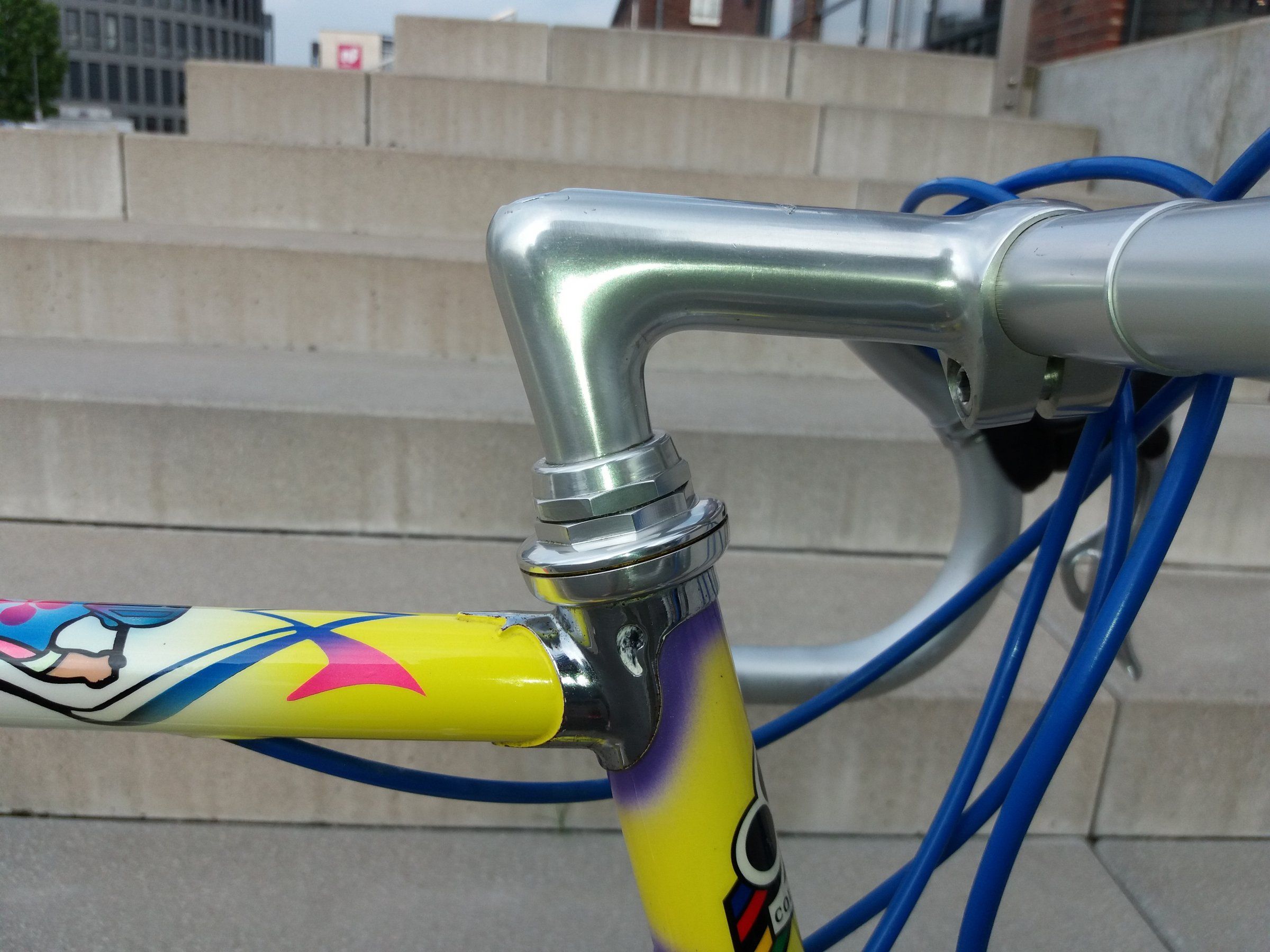

Ich hab eine Frage zu einem Cinelli Vorbau. Lassen diese sich grundsätzlich nicht ganz versenken oder gibt es da eine Bastel Möglichkeit? Meine Shimano vorbauten lassen sich allesamt komplett im Steuerrohr versenken.
Was heißt "komplett"? Mit oder ohne Lenker?
Du siehst auf deinem eigenen Bild, daß das Rohr nach vorne hin designbedingt schon etwas nach außen drängt. Wo willst Du denn bitte noch hin mit dem Vorbau? Nimm einen seriösen Vorschlaghammer und gib ihm gnadenlos eins von oben, 1 cm geht noch. Zumindest ein letztes Mal, dann ist er tot. :confused:
Meine Frage bezog sich im Allgemeinen zu Cinelli vorbauten. Das Bild ist ein Beispiel Bild. Ich sehe auch das der Vorbau nach oben hin breiter wird. Deshalb auch die Frage ob es eine Bastel Möglichkeit gibt. Eventuell mit einem anderen Steuersatz?
Willst du mit dem Vorbau noch tiefer ....:eek:
Wenn erst dann deine Position stimmt hast du entweder Arme wie Orang Utan oder der Rahmen ist viel zu hoch .
Oder nehme einen aus Stahlrohr geschweissten , da ist der Schaft bis obenhin gleichmässig im Durchmesser .
Und mit dem Steuersatz hat das nun gar nichts zu tun , limitierend ist der Innendurchmesser des Gabelschaftes .
Das Loch oben in der Steuersatzmutter ist ca. 2/10. mm größer als das Schaftrohr innen , also 22,4 mm etwa .
Und den Vorbauschaft abzufeilen , damit der weiter reingeht , halte ich für echt gefährlich .
Schleifen möchte ich da wirklich nichts. Wenn Cinelli vorbauten in der Regel alle nach oben hin breiter werden so das der Schaft nicht ganz versenkt werden kann, hat sich das auch für mich erledigt. Meine einzige Hoffnung lag beim Steuersatz. Meine Shimano vorbauten lassen sich komplett versenken. Wollte aber kein asiatisches Cockpit verbauen sondern komplett einheitlich Italienisch bleiben. Schaue mal ob ich was von 3ttt oder Itm verbauen. Danke für die Hilfe.
