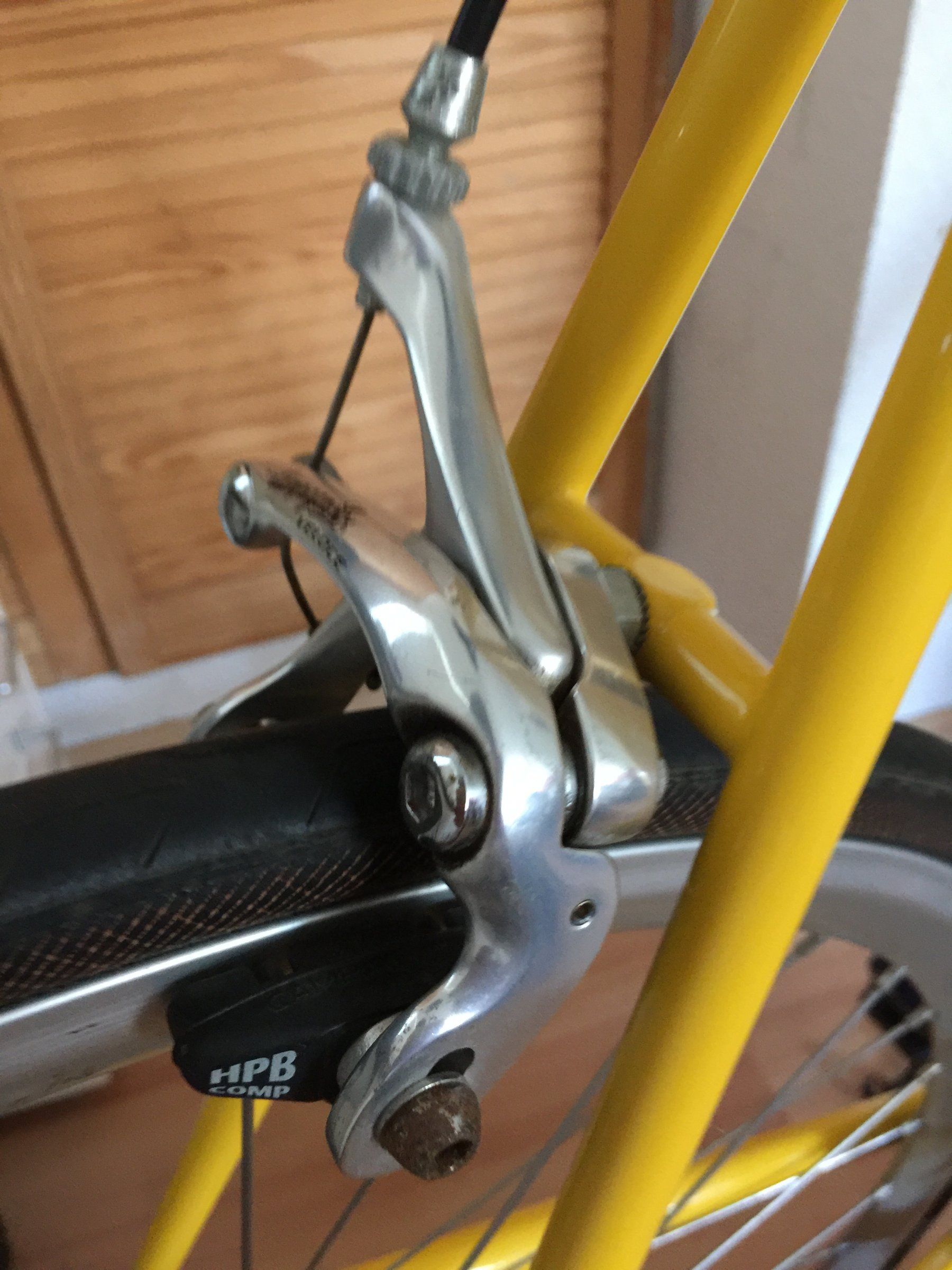

Danke für die Tipps, hier mal die Bremsen mit Den Klötzen, ich weiß auch garnicht ob ich sie wechseln muss, kann man iwie testen ob sie noch weich genug sind ?
Ich möchte die Felgen nicht kaputt machen.
Gruß

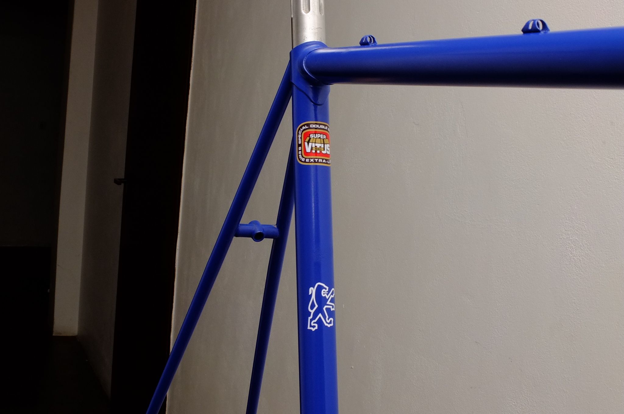

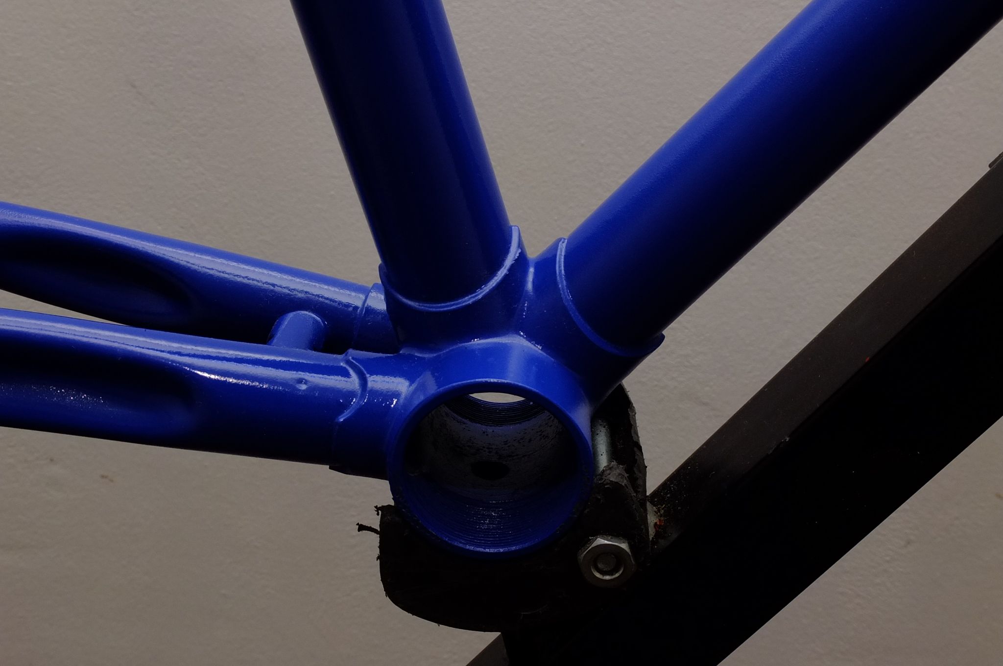

So , jetzt habe ich aber (aller Unkenrufe zum Trotz ) fertig .
Lack ist RAL 5002 (ultramarinblau) aus einer 2 Komponenten Spraydose ( ja sowas gibt es) der härtet also richtig aus und trocknet nicht nur , ist aber recht dickflüssig eingestellt , so das die Oberfläche partiell etwas rau ist , muss also mit Autolackpolitur geglättet werden.
Spärlich decoriert , gefällt mir so .
Zum Glück war die originale Atax Expandersattelstütze dabei .
Ist aber für mich 2 - 3 cm zu klein , geht wohl in den Warenkreislauf .

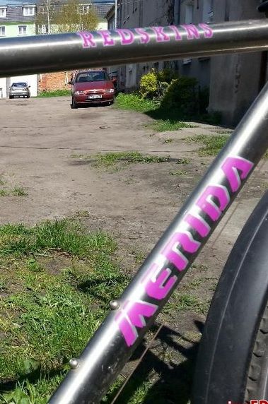

Die Haftung ist weniger das Problem, über kurz oder lang zeigen sich da Adern-artige Unterrostungen. Mir ist kein Klarlack bekannt, bei dem das nicht so wäre. Größere Schichtdicke, also mehrfach dünn lackieren, könnte das hinauszögern.
Ich habe vor einiger Zeit selbst einige Versuche mit unterschiedlichen Klarlacken unternommen und ein Freund hat sich das auch mal professionell beim Lackierer machen lassen. Hat alles nicht allzu lange gehalten, das einzig erprobte was ich kenne ist le tonkinois (s.o.), das hält bei einem Kumpel am MTB seit Jahren gut (ist aber viel Material aufgetragen). Ich verwende immer nur zwei ganz dünne Schicht, die ich dann ggF ausbessere.
Es existiert mindestens ein naturbelassener Serienrahmen aus Stahl mit Klarlackbeschichtung von Merida ("Redskins"), scheint also eine Kombination von Lackierung/Lack und Oberfläche zu geben, die nicht zu dick ist und hält.
Gepulverte Rahmen sind ja früher auch oft unter der Beschichtung gerostet, glaube das Problem tritt heute nicht mehr auf, vielleicht gibt es ja auch schon eine klare Pulverbeschichtung die zuverlässig vor Rost schützt?
