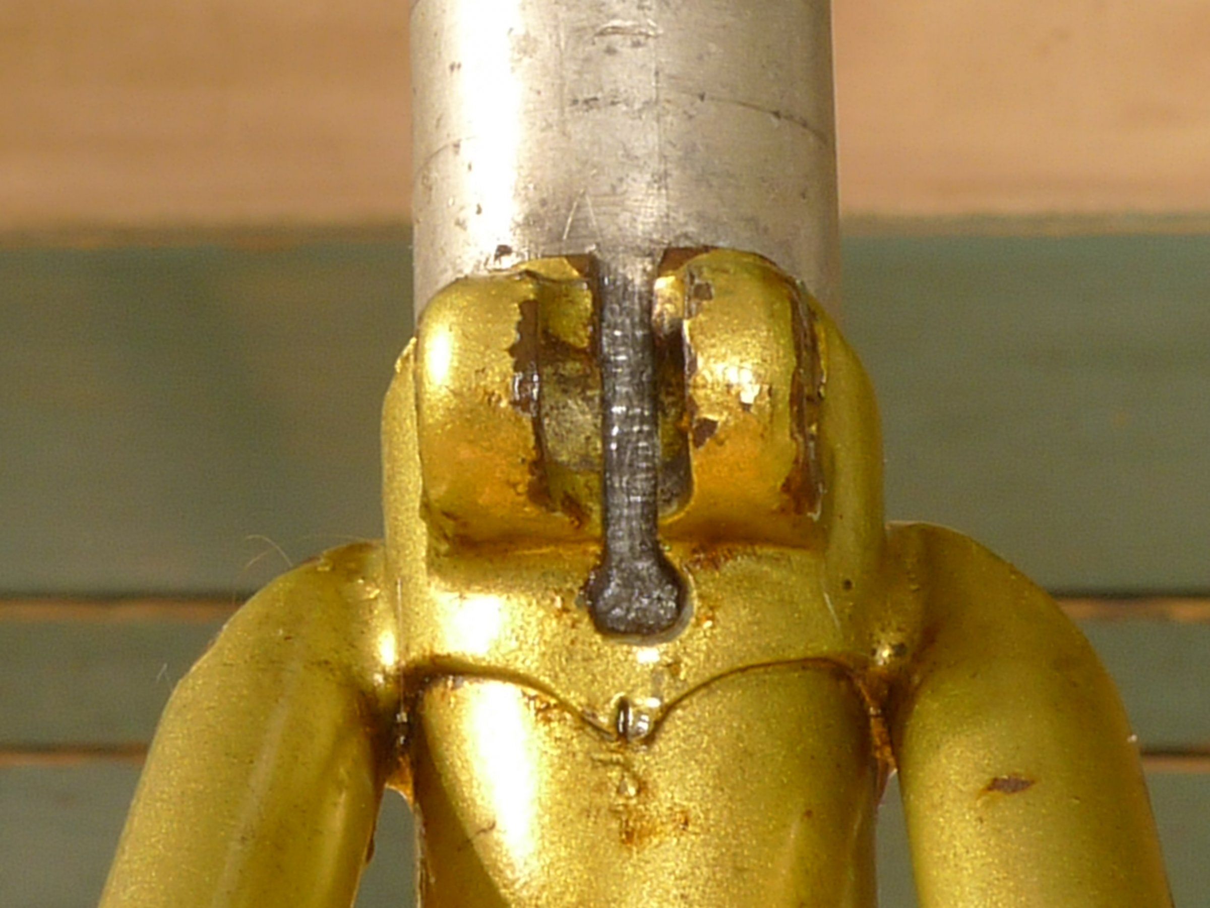

schaut so aus als wäre das entweder schon mal mit Gewalt rein (?) o. raus gemacht worden und dann noch Oxyd . Ganz schön :eek: heavy
l1120109-jpg.462662
Der Spalt ist aber gleichmäßig, also glaub ich das die Stütze passt. Das Zick Zack Muster ist eher vom nicht entgrateten Sattelrohr denke ich.

schaut so aus als wäre das entweder schon mal mit Gewalt rein (?) o. raus gemacht worden und dann noch Oxyd . Ganz schön :eek: heavy Anhang anzeigen 462662
Im besseren Autoteilehandel bekommt man eine Kombination aus Rostlöser und Kältespray, funktioniert meiner Erfahrung nach sehr gut. Geduld brauchst Du trotzdem.
Ich bin mit der Hausmarke zufrieden.
