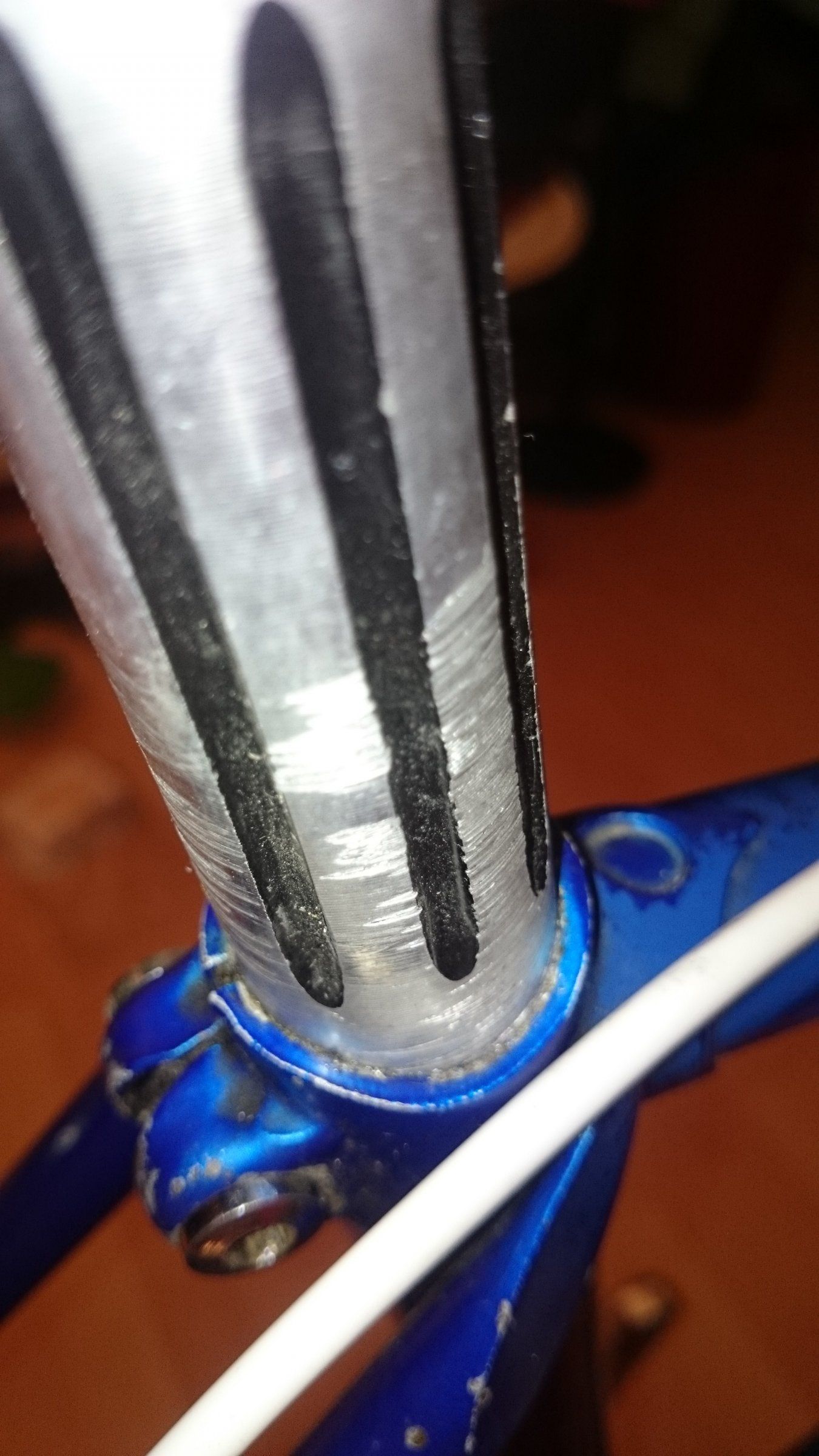

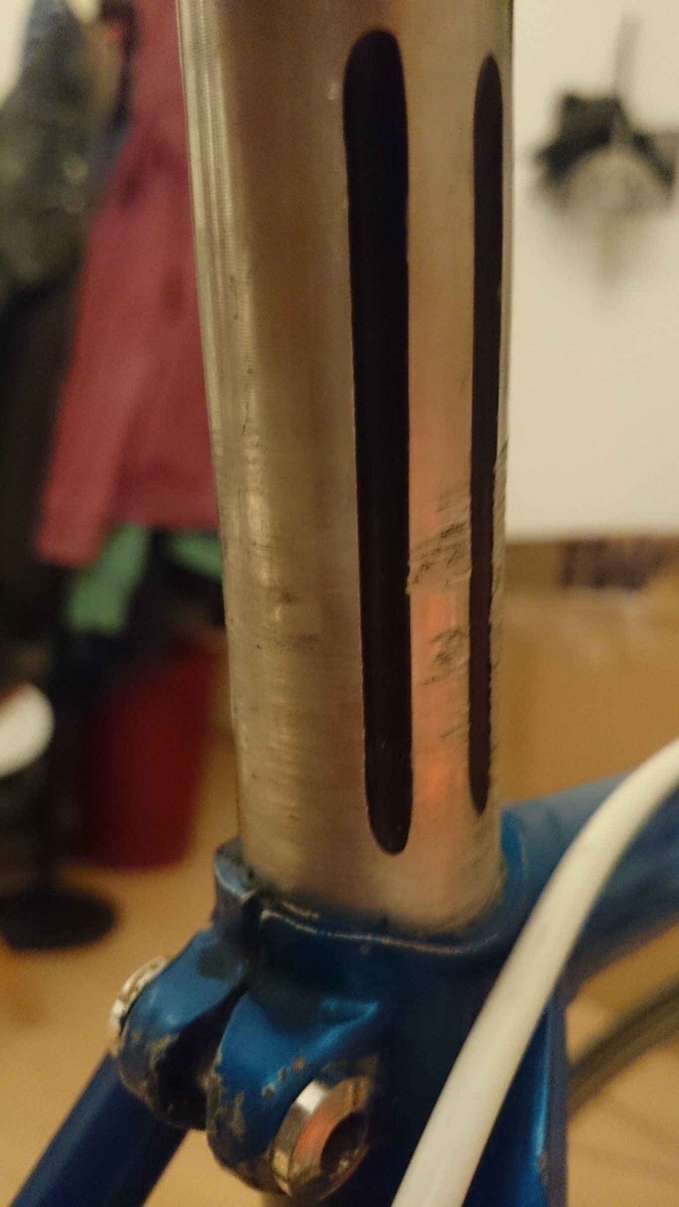

Hi, eines meiner Räder hat ne 26,8er Sastü drinnen.
Nach 1,5 Jahren besitz dachte ich mir mal die raus zu holen, und alles sauber zu machen und wieder rein.
Auffällig ist das immer Metallspäne entgegenkommen und die Stütze voller kratzer ist.
Reibale oder falsche Stütze?
Rahmen ist Columbus aelle
Die Kratzer in der Stütze bei der Flutung waren schon vorher, dient als Vorstellung wie der REst im Rahmen aussieht...
Moin @ANDRO , es sieht so aus als wenn das Oberrohr zu weit durch die Muffe ragt und nicht sauber entgratet wurde. Wie Bianchi-Hilde schon schrieb einmal mit der Reibahle durch.
Kleiner Tipp noch, ich weiss nicht was du für ein Tretlager verbaut hast, aber bei dem Aluabrieb oder Spänen,
würde ich das Rad im Montageständer rumdrehen. Wenn du dann die Sattelstütze raus ziehst, fallen die Späne
nach unten auf den Boden und nicht ins Tretlagergehäuse.
