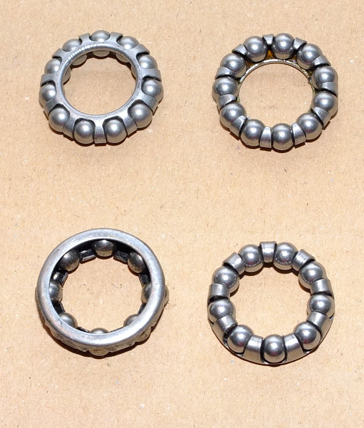

Jetzt eben angesetzt das Lager zu lockern, Kurbel wieder rauf, läuft das Lager rau. Na toll, umsonst das Innenlager gewartet, haben die Jungs da wieder Dreck reingebracht; so mein erster Gedanke. Hole ich die Lagerachse raus, fällt mir auf, dass der linke Kugelring gebrochen ist :confused:
Was nun? Gehe stark davon aus, dass es vom festgezogenen Lager kam, was ich ja auch reklamiert habe. Als ich es vor der Abgabe gewartet habe, war alles tuti! Ersatz für den Kugelring konnte ich eben auf die Schnelle nicht finden. Neues (gebrauchtes) Lager kostet locker 50€...

Zu den Kugelkäfigen in Tretlagern .
es gibt verschiedene Ausführungen .
Die grottigsten halten nur 7 ! Kugeln .
Etwas bessere immerhin 9 Stück ( das ist so der Standard ).
Gute aber deren 11 Stück , egal ob Kunststoff oder Blech , und mehr als 11 Stück passen auch einzeln
eingesetzt nicht rein !
Das Bild zeigt die mit 9 Stück( Standardteil , untere Reihe.) und 11 Stück( hier Campagnolo , aber DA / Suntour sehen gleich aus , die oberen beiden )

Das Original hat glaube ich 18.
Interessant das auf den angeblichen Campa Kugelringen Shimano drauf steht.;):D:cool:

Nimm einzelne Kugeln gleicher Größe, eine weniger als hineinpassen. Der Ring ist in erster Linie Montagehilfe.
