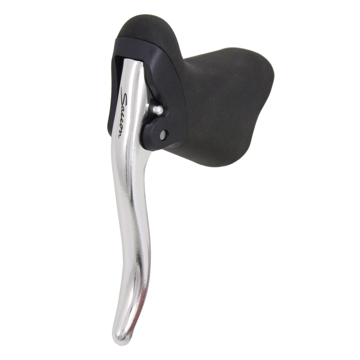

Die Tektros sehen mir baugleich mit meinen Saccon Griffen aus. Die hab ich jetzt 2 Jahren gefahren... nun verwinden sie sich schon...haptisch waren sie schon von Beginn an nicht so der Bringer.. eher schwammig.

TRP ist Tektro. Die RL340 bin ich auch auf langen Strecken beschwerdefrei gefahren. Die Ergonomie ist identisch mit Campa Ergos. Was mich etwas stört, sind die Plastik"ausleger" für die Hebelgelenke. Die tragen zu dick auf. aber Sonst eine klare Empfehlung.
Du meinst wahrscheinlich diese Saccons hier:
Die sind ähnlich, aber nicht gleich. Cane Creek SCR5 ist übrigens auch Tektro RL340.
Genau die Saccon Griffe fahre ich... Und genau die Plastikausleger stören mich ebenfalls. Weiß jemand etwas bezüglich der verwendeten Technik bei alten Campa oder Shimano Hebeln? Suche etwas wertigeres.. wie steht es um die bl 7400(sehen trotz Wäscheleinen Recht ergonomisch aus)..
