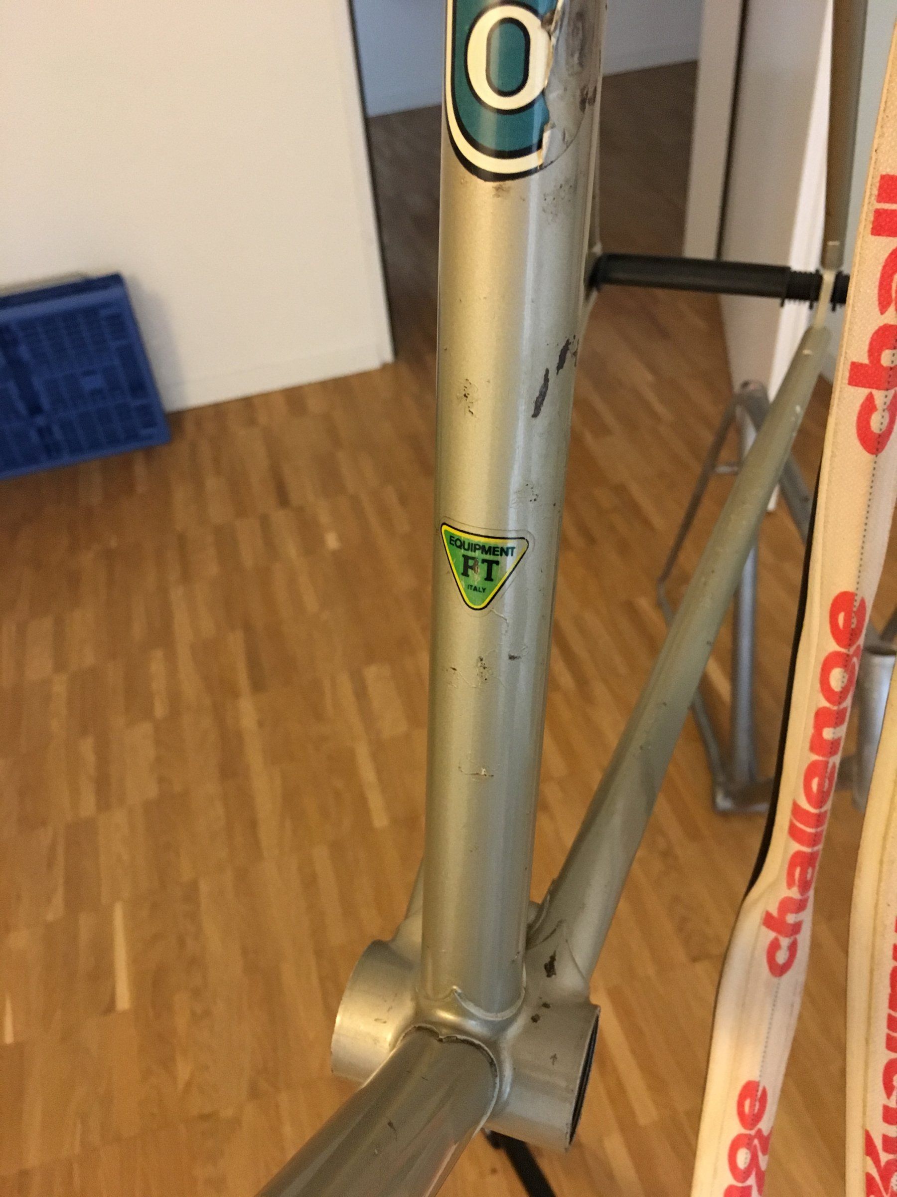

Hallo zusammen
Weiss jemand was dieser Aufkleber "Equipment FT Italy" bedeutet? Habe den sonst noch nie gesehen... War auf einem Benotto...

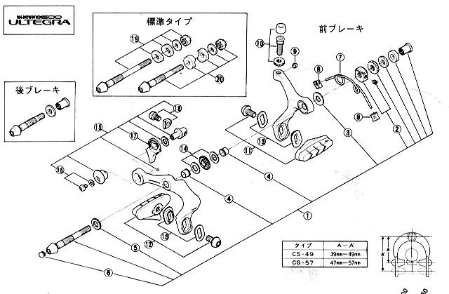

Haben andere Shimano Bremsen auch abgestuftes Gewinde? Was heißt das genau?
Der Bolzen hat im vorderen Teil ein M7 Gewinde ( da wo die Schenkel und das Federwiderlager sitzen ) , dann einen 6mm Schaft mit am Ende M6 Gewinde zum befestigen , weshalb man die üblichen Bolzen von anderen Bremsen nicht verwenden kann , die sind kpl. nur 6mm dick , das kannst du auf der Explosionszeichnung erkennen.

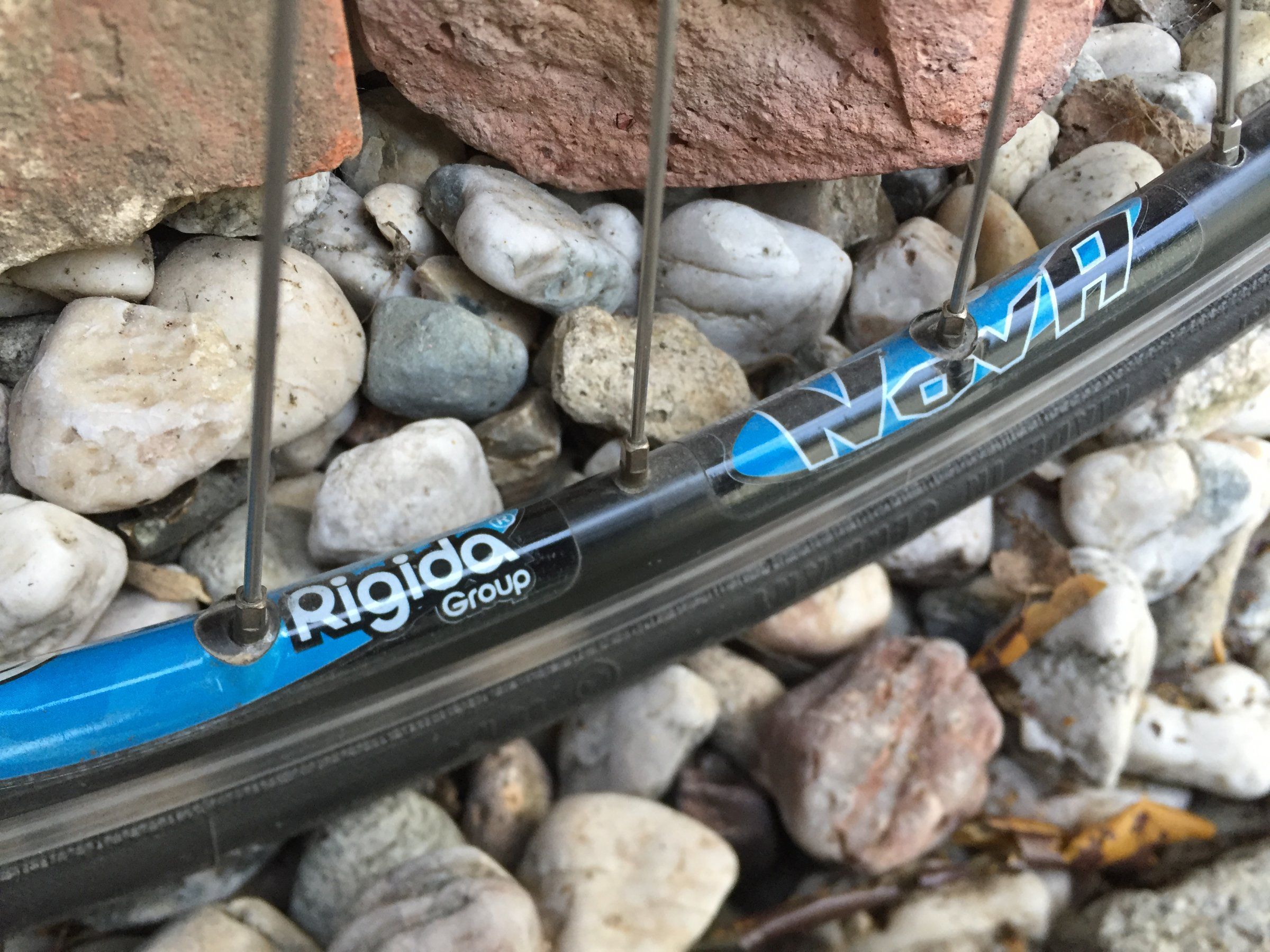

Kiek ma: 19mm breit 19mm hoch
Edit: sehe grad dass da keine ösen aussen zu sehen sind...
Danke dir!
Nisi kenne ich bisher nur in silber und nach Ambrosio werde ich nochmal schauen. Alle Felgen, die ich bisher von Ambrosio kenne, sehen etwas anders aus als meine Problemfelge. Aber ich kenne ja noch nicht alles.
Bei der Rigida hast du ja selbst gesehen, dass die anders ist.
Irgendwie sieht für mich die verbogene Felge sehr nach Mavic aus. Finde, dass ist so eine typische Form von denen in frühen 90ern. Habe jetzt gesehen, dass die Open 4 CD auch sehr ähnlich (gleich?) aussieht. Ich weiß aber nicht, ob die diese Kante an der Innenseite der Bremsfläche hat.. Weiß das jemand und könnte mir mal bescheid geben?
