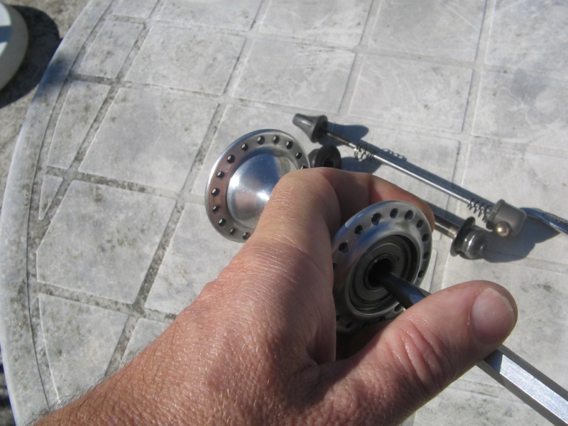

Ich habe eine Pelissier 2000 NF Nabe mit einem defekten/schwergänigen Rillenkugellager.
Nach Entfernen der Achse stehe ich nun vor dem Problem die beidseitig von aussen einge-
pressten Lager zu demontieren.
Hat hier jemand vielleicht Erfahrung damit ?
Mit einem Dorn kommt man ja nicht wirklich auf den Innenring des Lagers da er erstmal
durch den Innenring des gegenüber liegenden Lagers geführt werden muss...
Gibts da einen anderen Trick ?
Danke

Du nimmst einen Durchschlag (Stück Rundstahl) das Du soweit im Lager bewegen kannst um den Innenring des Lagers auf der andren Seite von innen zu erreichen. Damit schlägst Du diesen aus.
Allerdings zerstörst Du damit das Lager auf alle Fälle.

Hast Du das selbst schonmal gemacht ?
Ich komm nicht einmal mit einem Schraubendreher von der anderen Seite so auf den Innenring
(ohne abzurutschen) dass ich das Lager austreiben könnte. Der Innendurchmesser des Innenrings
ist nur minimal grösser als der Innendurchmesser der Nabe

Ne an eine Pelissier musste ich noch nicht dran.
Normaler weise steckt zwischen den Lagern ein Rohr das die Kraftbrücke zwischen des beiden Lager darstellt (damit sie nicht axial belastet werden. Das Rohr kann man meistens einfach kippen. Wenn die Lager aber stramm eingetrieben sind kann das Rohr schon hübsch klemmen. Versuche es mal am Lager etwas runter zu drücken.

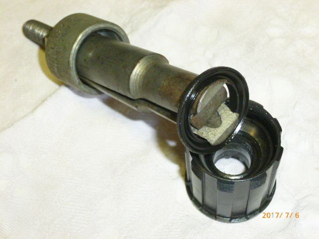

Geklaut bei @x-berg
Danke für den Tip , gibts wohl z.b von Gedore und Kukko, kostet aber leider mehr als eine gebrauchte Nabe...
