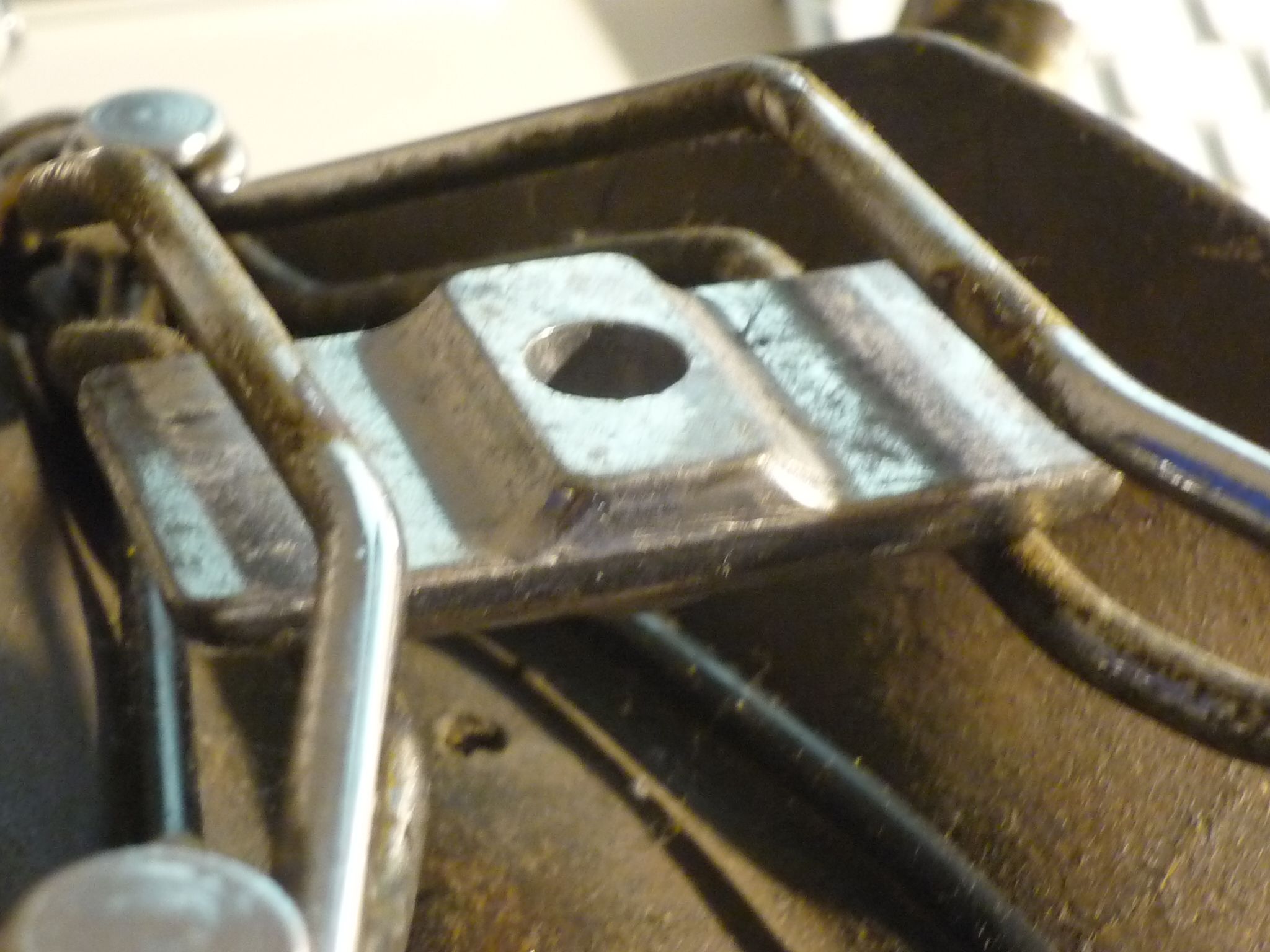

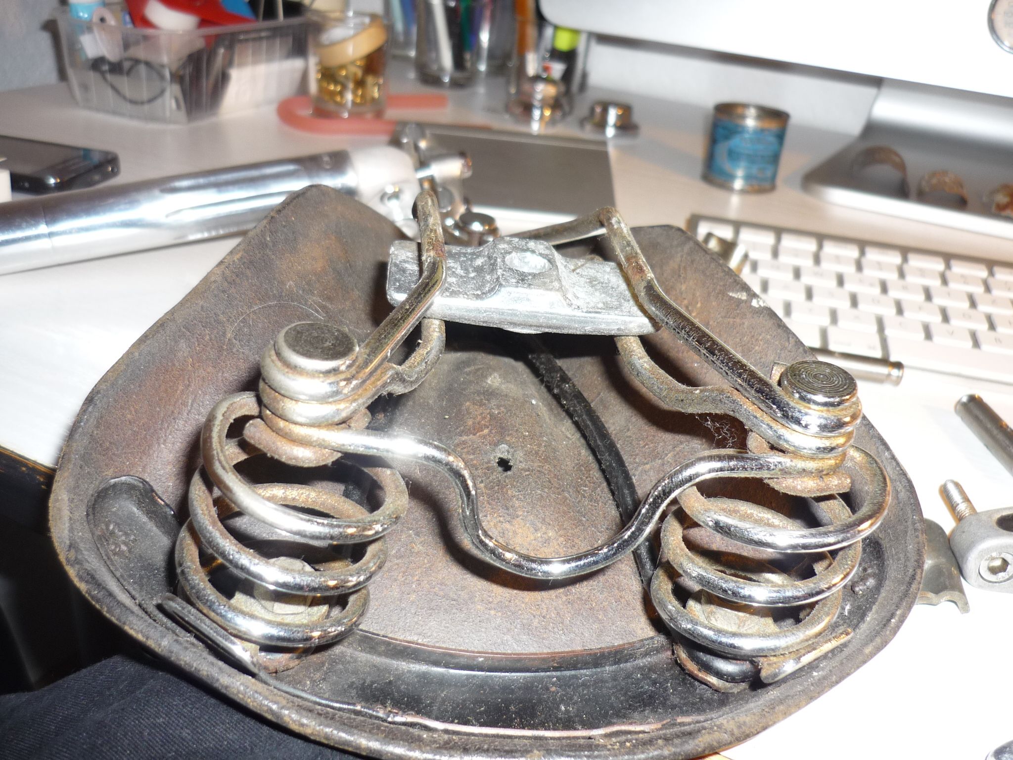

Ich suche eine Möglichkeit einen Brooks-Tourensattel mit Doppelschiene auf eine handelsübliche Patentsattelstütze zu montieren. Hat da jemand eine Idee? Gibt es vielleicht so eine Art Zwischenstück, das man zwischen die Schienen klemmen kann?
Vielen Dank schonmal.

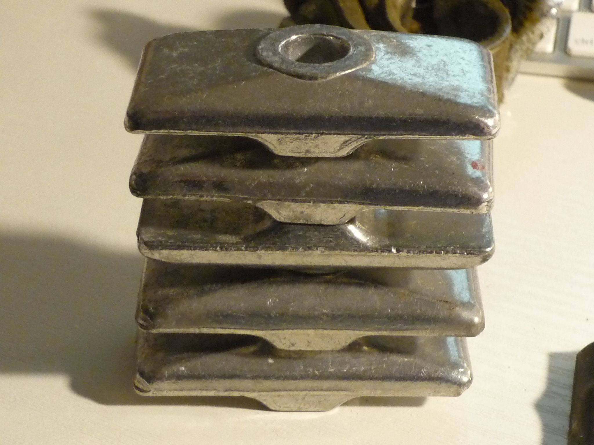

Von der Alu-Variante sollte ich ein paar haben (WENN die Dinger, die ich in Erinnerung habe, denn das auch tatsächlich sind.) Ich versuche sie mal wieder zu finden:).
Wenn du mehrere übrig hast, würde ich auch einen nehmen.
Das wäre wirklich großartig!
... (WENN die Dinger, die ich in Erinnerung habe, denn das auch tatsächlich sind.) ...
So, gefunden habe ich die Dinger, aber ich bezweifle, dass sie für die hier interessante Anwendung gedacht ist. jedenfalls nicht mit dem Ideale 75, den ich zum Probieren herangezogen habe. Zur Einschätzung, die Drähte des Gestells sind gute 9mm voneinander entfernt.
Anhang anzeigen 469324 Anhang anzeigen 469325 Anhang anzeigen 469326
Das sind Platten um einen Klappständer an Rahmen ohne Pletscherplatte anzuschrauben , das Teil kommt hinter dem Tratlagergehäuse oben auf die Kettenstreben .
