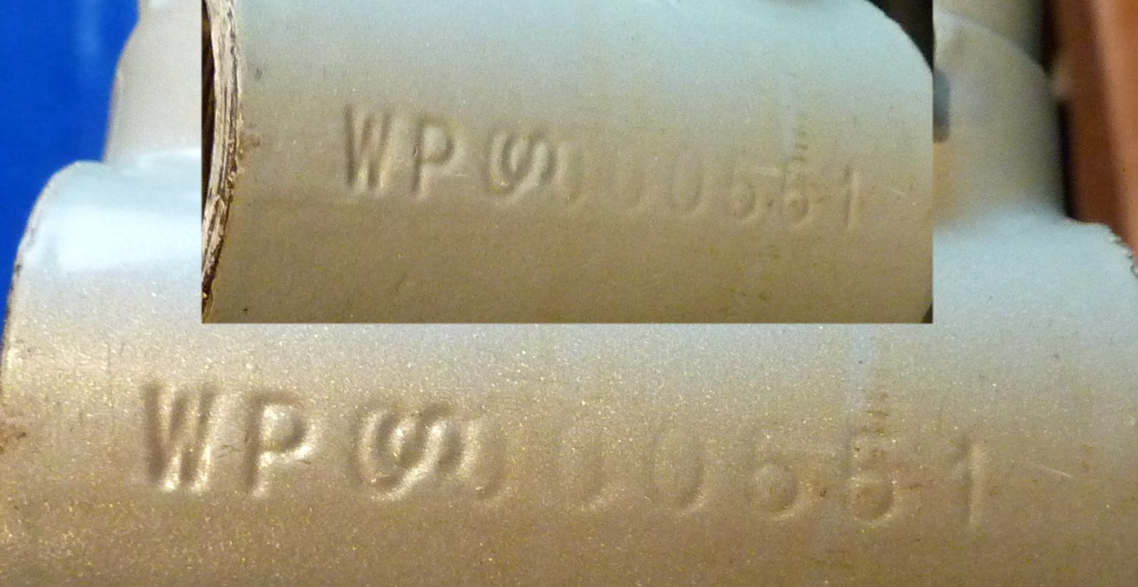

Kann man anhand der Seriennummer sagen von wann das gute Stück ist? Ich lese da WP 0000551 mit einem liegenden S. Worksop November 1980?
Sehe auch November 1980, für 1970 ist scheint es mir nicht alt genug und 1990 ist es definitiv nicht.
raleighserialnumbers-jpg.146706

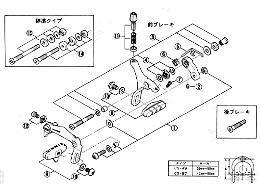

Gab es die Shimano * 105 - 1050 Serie auch mit langen Bremsschrauben für normale Muttern?
Und wenn nein, kann man die irgendwie umrüsten?
Diese Bolzen sind abgestuft , vorne ein M7 ! Gewinde und hinten M6 Gewinde , Standardbolzen ( in z.B. ebay * für Tectrobremsen ) haben vo.+ hi. nur M6 , und das geht gar nicht , da bekommst du die Schenkel und das Federwiderlager nicht montiert .
Antwort von mir : Das Bremseneinbaumaß ist wichtiger , das solltest du messen / nachfragen , bei kurzen Bremsen * kann es sein das das nicht geht , auch der Abstand Ausfaller bis Sitzrohr kann mal kritisch sein , lange horizontale lassen mehr zu .
Obwohl Rahmen so bis Bj. Ende 70 mit Ösen fast immer breitere als 28 zulassen , ist aber nie sicher .
Also ist nein eigentlich richtig .
