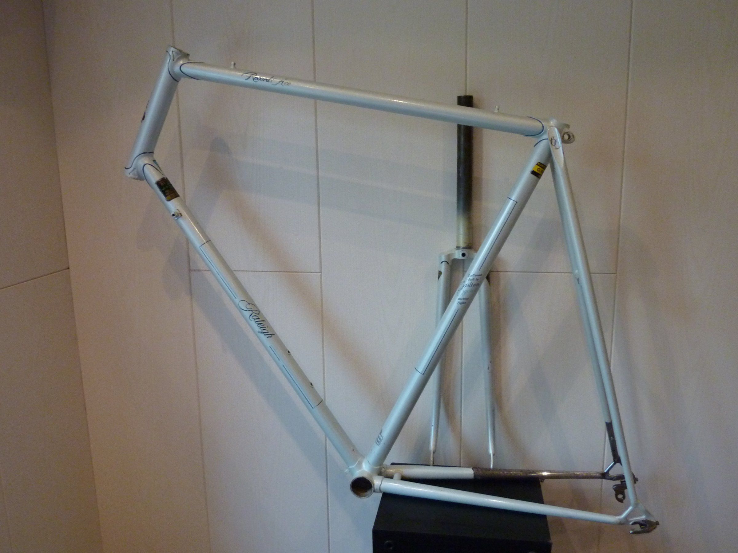

Ich brauche mal Input - mir ist ein blauer Raleigh Record Ace Rahmen zugelaufen der hier im Forum verkauft wurde und dann kam es doch anders. Ich frage zunächst mal hier so rum um mich schlau zu machen
0.) ist bei sowas ein Aufbaufaden sinnvoller?

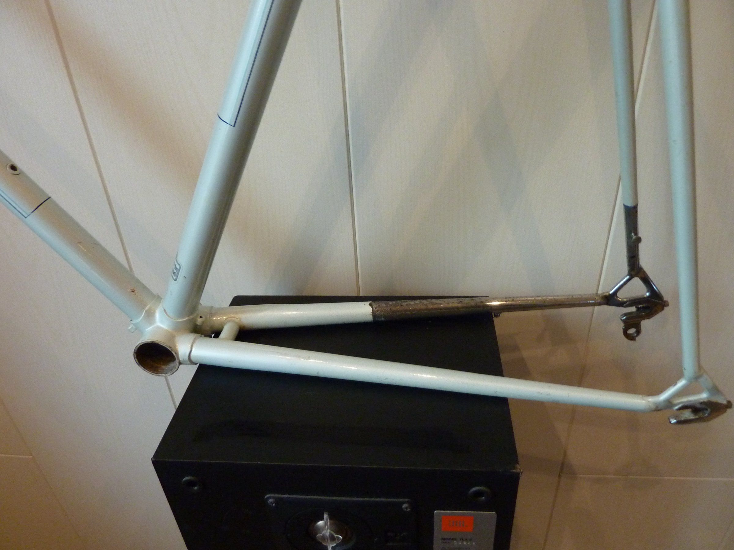

Das ist erstmal ein schönes Ding, von Carlton gelötet. Um Welten besser als mein brauner Record Ace. Wo ich mir das so anschaue sehe ich aber warum ich damals nicht gleich zugeschlagen habe:

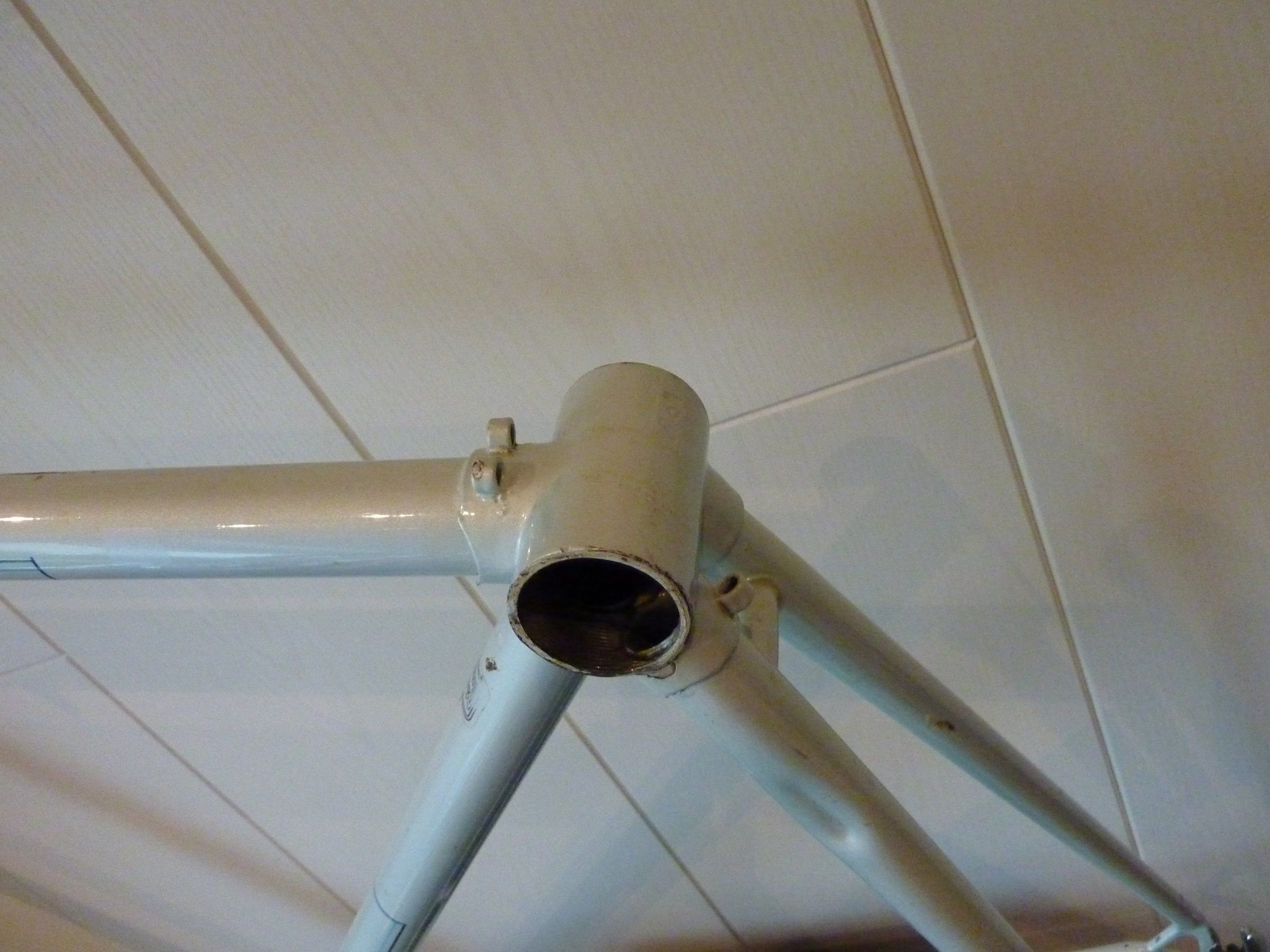

2.) Zugführung unter dem Tretlager ist mir rätselhaft. Wahrscheinlich eigentlich mit Spiralen und dann ein Umwerfer mit Anschlag - wo bekomme ich sowas her?
3.) Chrom auf der Kettenstrebe sieht sehr mässig aus - gut, ist Verschleiß, aber womit aufbereiten?

Der Rahmen lohnt einen Aufbauthread.
  1. LRS mit 120mm Klemmbreite werden hier immer wieder mal angeboten. Man kann auch eine 126mm Schraubkranznabe auf 120mm umbauen. Shimano hat auch mal eine 5-fach Kassettennabe mit 120mm Klemmbreite hergestellt. Für viel Feld gibt es neue 120mm Kassettennaben. Bahnnabe. Man kann den Rahmen auf 126mm aufweiten.
  2. Wie man hier sieht, sind da zwei Anschläge. Es passt also ein normaler Umwerfer ohne Anschlag
    p1020913-jpg.471153
  3. Ich würde den Chrom mit zerknüllter Alufolie und etwas Wasser abreiben. Das edlere Metall(Eisen) wird dann reuziert, das unedle oxidiert. Anschließend polieren und mit Klarlack versiegeln oder gut wachsen.
  4. Nach Geschmack traditionell mit Campagnolo oder innovativ mit Suntour Cyclone Schaltgruppe, Sugino Kurbel und Dia-Compe Bremsen. eine frühe Shimano Dura Ace/Crane oder 600/Titlist geht natürlich auch.

Anhang anzeigen 471151 Anhang anzeigen 471152
Anhang anzeigen 471153 Anhang anzeigen 471154

Zu 0.
Einfach machen, in so einem Faden kannst Du auch spätere Evolutionsstufen zeigen. Wenn Du das aber gar nicht willst kannst Du Dich aber auch gerne in meinen Raleighfaden hängen:

Jau wird mit Zughüllen verbaut.
Gab es da nicht einen zweiten Anschlag???

Alufolie und Cola wird hier gerne genannt.
Ich habe für so was aber nur (gute) Erfahrungen mit Chrompolitur.

Ne olle Suntour kann man machen (und hat Raleigh damals sicher auch getan).
Ich würde aber Spidel (und deren Untermarken) nehmen.
Passt sicher sehr sehr gut zu dem schönen Rahmen. :)

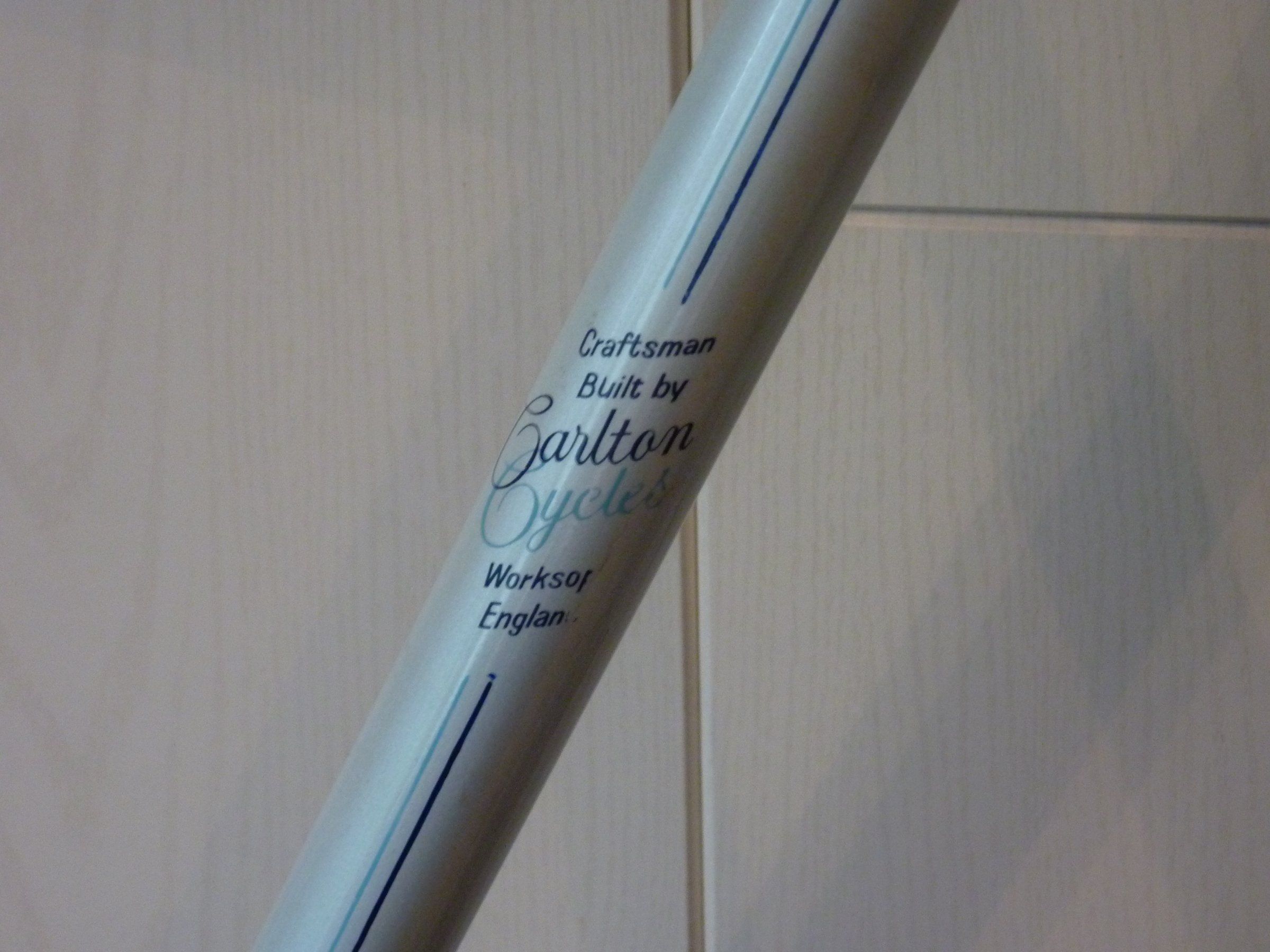

Kann man anhand der Seriennummer sagen von wann das gute Stück ist? Ich lese da WP 0000551 mit einem liegenden S. Worksop November 1980?
