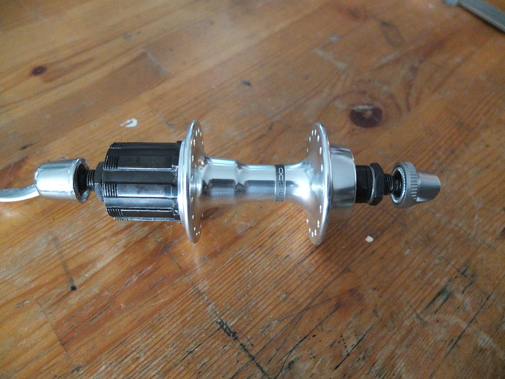

habe hier ein 6401 Nabe mit 126 EB für 6-fach UG.
Diese würde ich gerne aufrüsten auf 7-fach HG indem ich den Freilaufkörper tausche.
Den alten bekomme ich ja aber leider erst vernünftig ab, wenn die Nabe eingespeicht ist. Daher vorher die Frage, wird das passen?
Platz genug sollte ja sein aber bei den Freilaufkörper-Aufnahmen gab es ja auch verschiedene…
Weiß doch bestimmt jemand .-)
Grüße
Die Freilaufbefestigung ist schon die heute noch übliche mit der Inbus-Hohlschraube, ein handelsüblicher 7fach Freilaufkörper passt also ohne weiteres. Tipp: Kaufe gleich den zum Freilauf passenden rechten Konus dazu, da gibt es nämlich alle Nase lang neue Ausführungen der Dichtung.
Nach dem Wechsel wirst du mutmaßlich links eine Unterlegscheibe entnehmen müssen um wieder auf 126mm Einbaubreite zu kommen, also anschließend auch anders zentrieren, gib dir also von dem Tausch nicht zu viel Mühe.

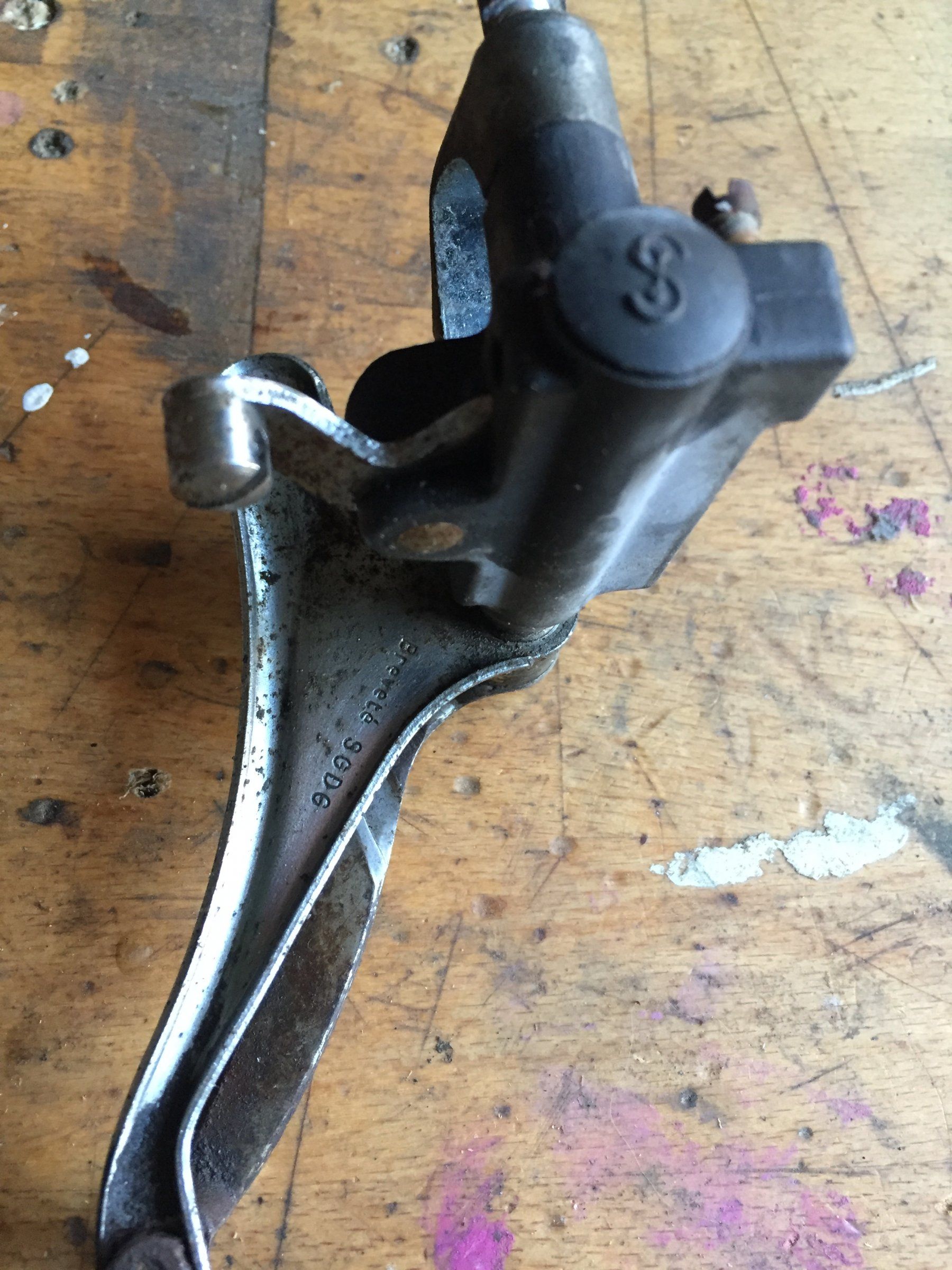

Wie (mit was) wird der Zug bei diesem Simplex Umwerfer (Simplex Serie SA) beim Werfer befestigt? Es schaut so aus, als ob dort genau der Nippel des Zuges reinpasst, aber der muss ja "oben" beim Rahmenschalthebel rein!? Wie ich ihn übernohmen habe, hat er nicht funktioniert, der Zug war mit der Schraube (sieht man am letzten Bild) oben am Werfer geklemmt (für was is denn die eigentlich gut?

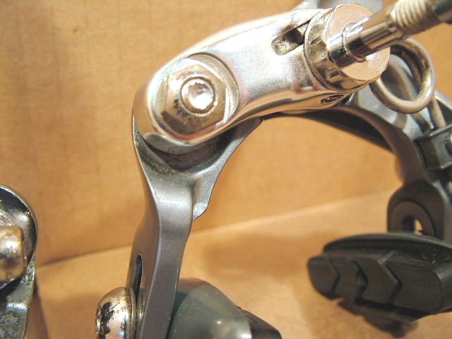

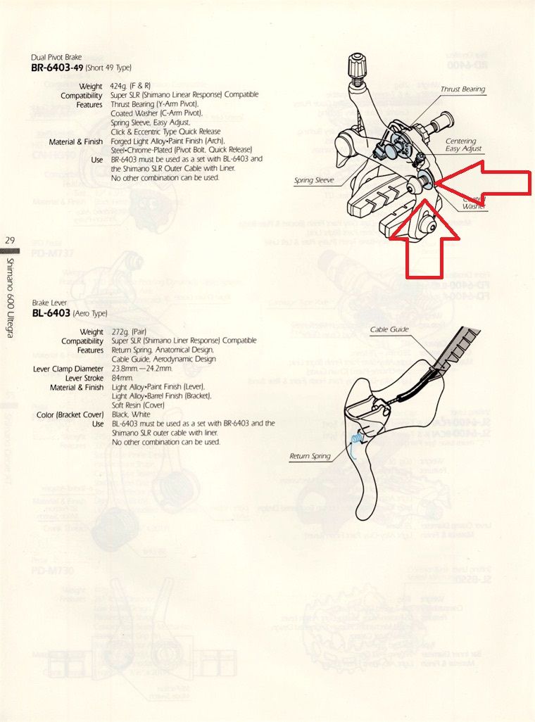

Habe diese Bremse auseinandergebaut, um einen langen zentralen Bremsbolzen zu verbauen. Wie fest muss der "dualpivot"- Bremsbolzen angezogen werden?

Nur so fest, dass sich der Schenkel auf der Feder noch frei bewegt aber nicht in Richtung Bolzen wackelt.
Viel Interpretations-Spielraum bleibt da nicht. Ist bissig fummelig.
Schwieriger wird es, das ganze in der Position zu halten.
Ich habe es so verstanden, dass anschließend die Mutter auf der Rückseite mit dem kurzen Schenkle gekontert wird.
So kann der vorher Teil nicht verrutschen.
Vielleicht ist das auch falsch, hat aber bisher ganz gut geklappt.
Irgendwann löste es sich aber doch wieder bisschen.
Braucht halt die selbe Wartung wie alle anderen Teile auch.

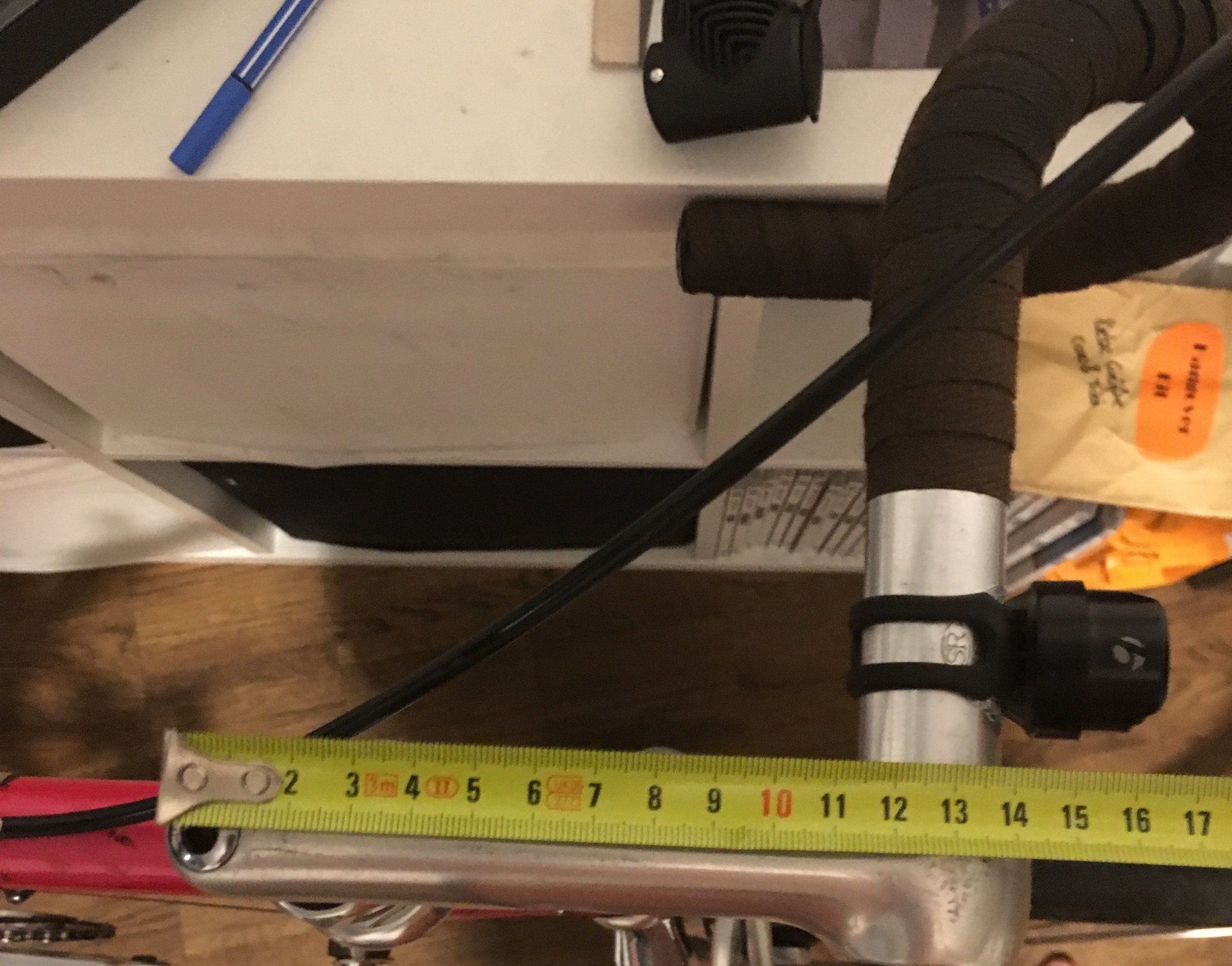

Da ich zu dem Schluss gekommen bin, dass der aktuelle Vorbau an meinem Koga zu kurz ist, aber keine Beschriftung mit einer Länge finden konnte bin ich zu folgender frage gekommen:
Wie messe ich eigentlich die Vorbaulänge richtig bzw. welche Länge wäre korrekt aus dem Bild abzulesen?
Schaftmitte bis Lenkermitte, waagerecht. Würde sagen Du hast da einen 120er Vorbau und damit schon einen ordentlich langen. Vielleicht brauchst Du statt Koga was italienisches, die bauen die Rahmen doch immer länger?
ich würde es ebenso mit Gefeühl machen, eben gerade so fest, daß es nicht die Bewegung hemmt.
Und würde ein nachfolgendes, ungewünschtes Lösen im Gebrauch, durch Verwenden von Schraubensicherung ("Locktite") zu verhindern suchen.
Weiß allerdings nicht, ob das professionell oder "gemeyert" ist (benannt nach Klaus M.* aus B., dessen Reparaturlösungen und Fehlerbehebungen bei anderen nicht mal als Provisorium durchgehen würden, dann aber viele JAhre an seinen Rädern und Mopeds ihre Dienste tun)
