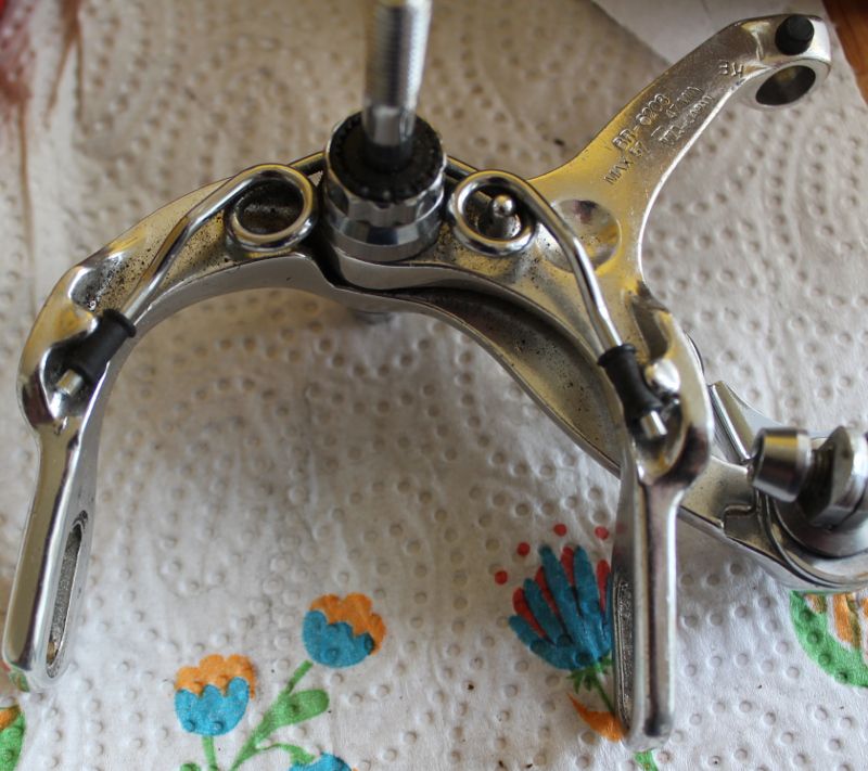

Ich wollte @nahoi einen Ersatzteilspender "andrehen", es handelt sich um eine BR 6203 (max. 57 - 47). Er hat jedoch eine BR 6207 (max. 49 - 39).
Kann er (zumindest) die Feder meiner Zange verwenden oder sind da Probleme erwartbar?
Danke!

Kann nicht direkt vergleichen weil ich gerade keine zwei gleichen Bremsen einer Sorte in lang und kurz habe (unerhört!), aber eine lange Exage und eine kurze 6207 sehen die Federn gleich lang aus, nur die Bremsschenkel unterhalb der Feder sind länger. Meßtechnisch bei beiden grob 44mm aufliegend auf dem Bolzen bis Ende Feder
