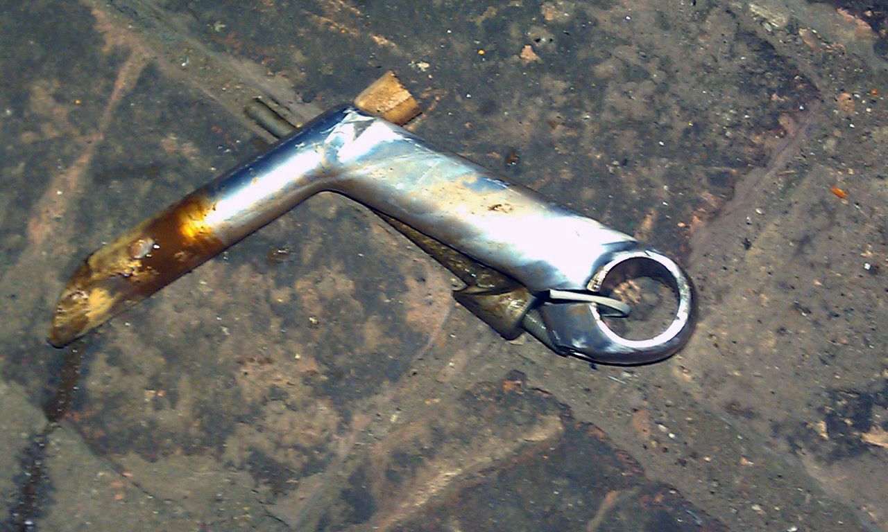

ok, mein Plan eines Auspresswerkzeuges ist jetzt hinfällig. Rahmen am Unterrohr weit vorn in den Ständer geklemmt... und mit Schmackes den Fäustel geschwungen... 30 Schläge und er fiel zu Boden. Aber dieses Werkzeug baue ich mir sowieso mal bei Gelegenheit.
Darf ich annehmen das Du mit dem Bodenfaller nicht den Rahmen meinst (weil er evtl. gebrochen ist) sondern der Vorbau endlich aus der Forke gerutscht ist und der Schwerkraft nachgegeben hat?
korrekt interpretiert.... Gummihammer hat ihn nicht interessiert.. aber mehr Masse hat ihn dann wohl überzeugt. Kommt halt so ein kack-ZOOM-Vorbau rein.

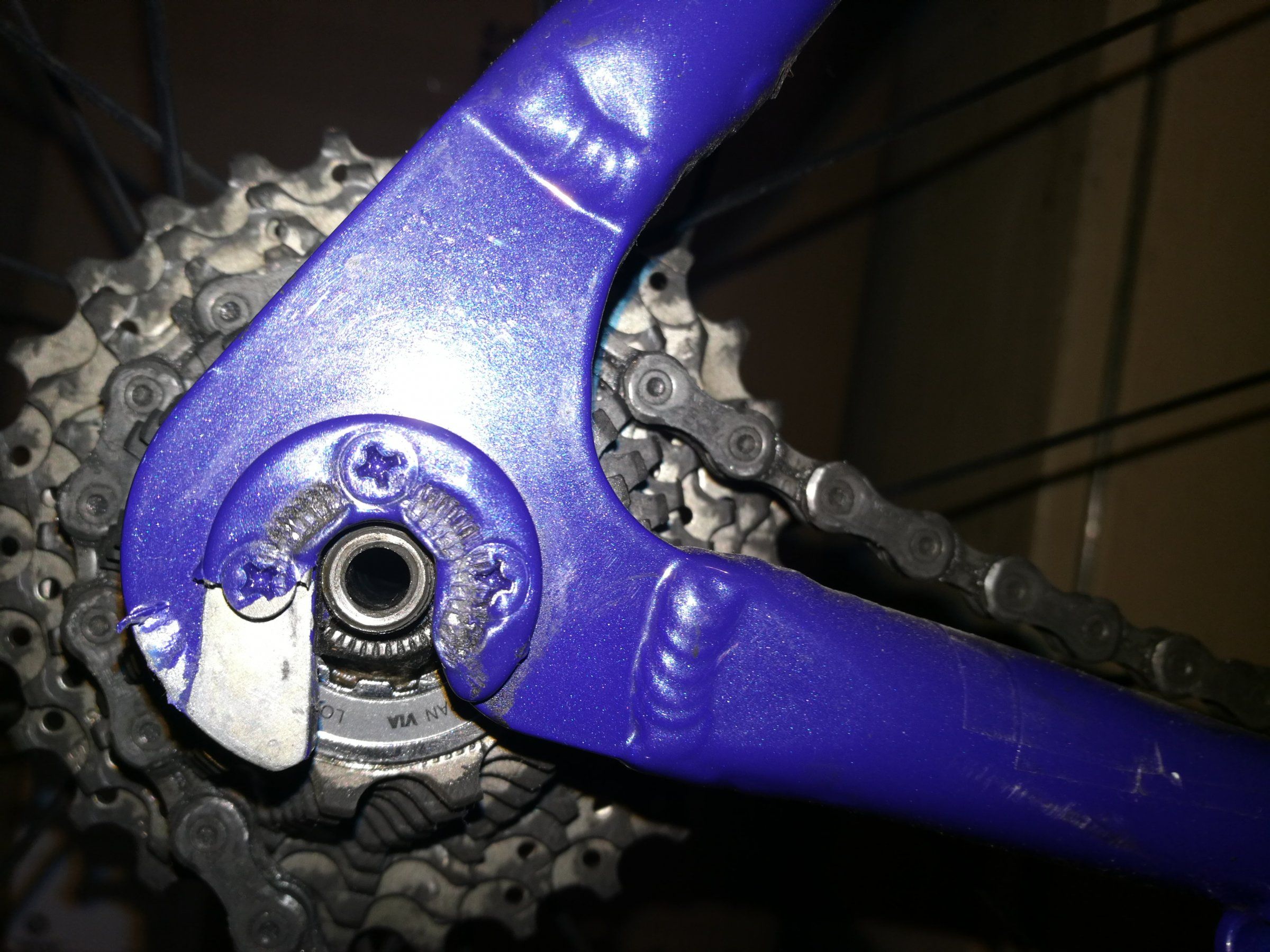

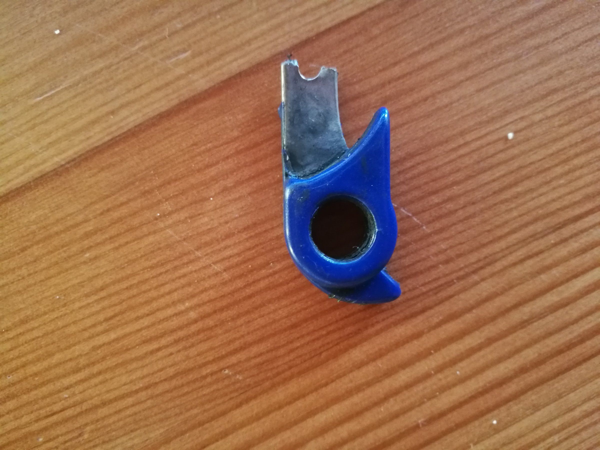

mein Bruder hat sich gerade nach einer schönen Ausfahrt den Umwerfer ins Hinterrad gewickelt. Dabei ist das Schaltauge abgerissen. Immerhin ist es ein austauschbares Schaltauge. Ich habe sowas aber noch nie gewechselt - muss das ein Schaltauge für genau dieses Modell sein (Scott Racing AFD) oder sind die mehr oder weniger universell? Bzw wie groß sind die Chancen da was passendes zu finden?

Muss schon genau passen. Es gibt da Anbieter, aus dem Gedächtnis www.schaltauge.de

Schaltaugen müssen passen. Es gibt ein paar Standards, einer davon passt sicher. Ich habe in den letzten 2 Jahren 2 Stück tauschen müssen, jeweils an Rädern meiner Tochter. Da habe ich immer was Passendes gefunden. Guck mal bei www.schaltauge.de.

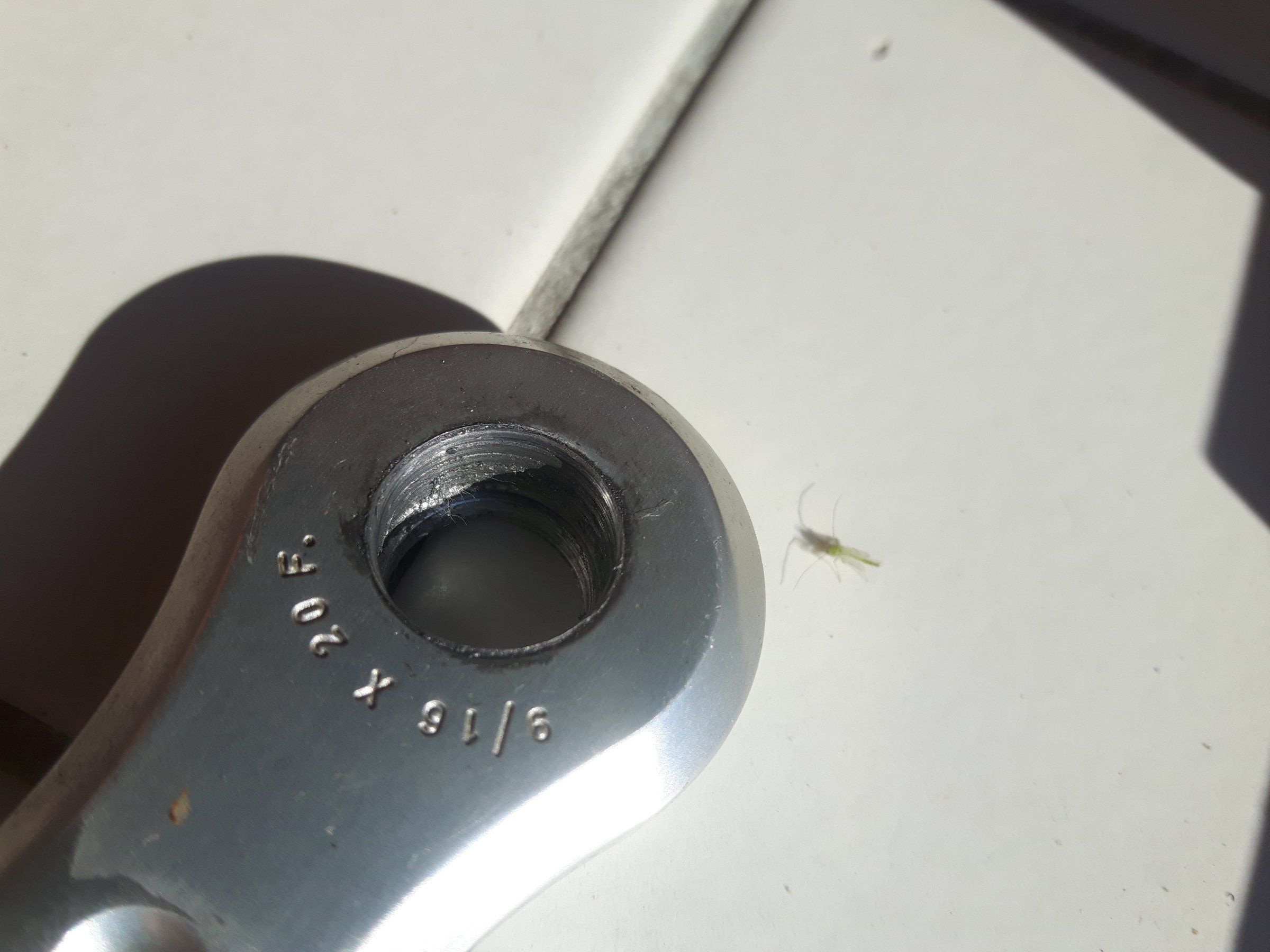

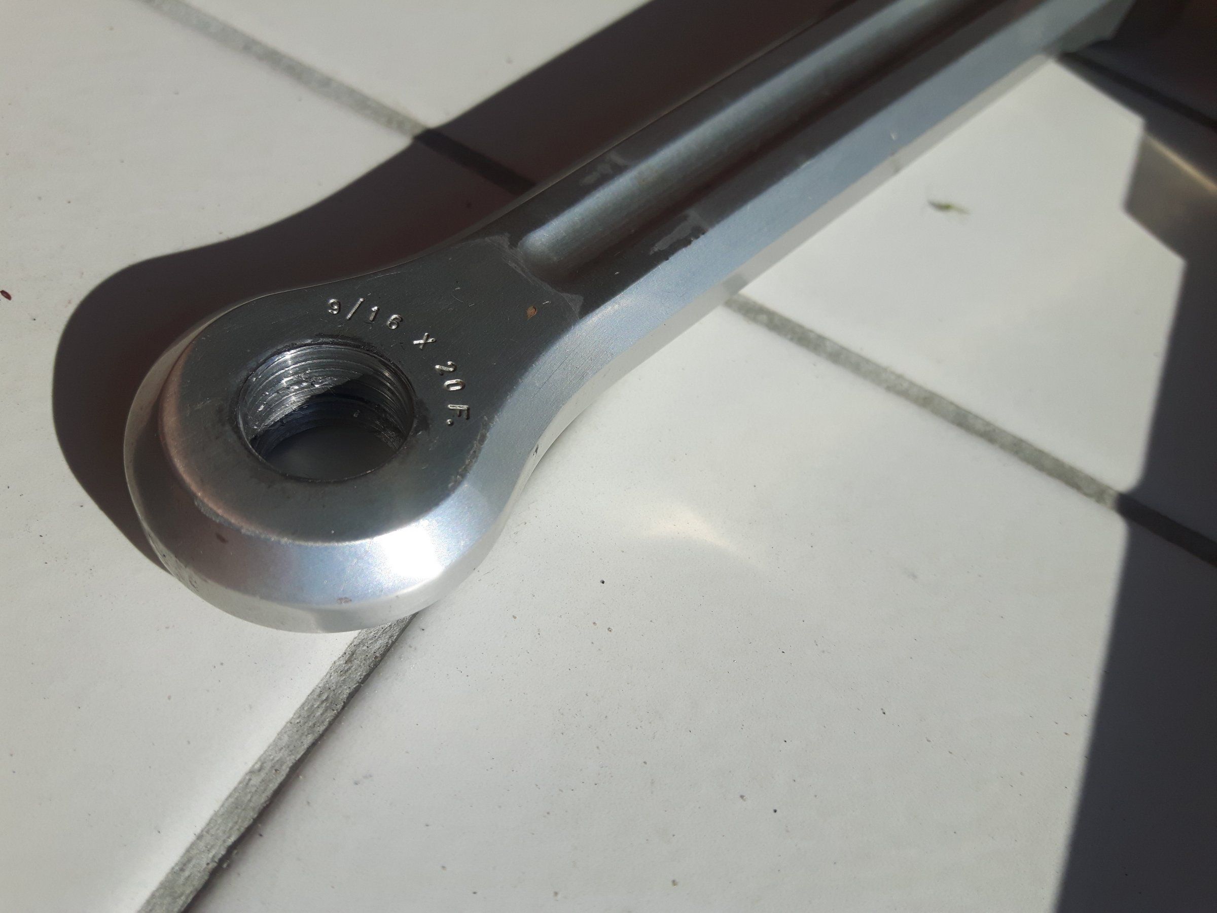

Hallo, hat jemand schon Erfahrungen mit pedalgewinde nachschneiden gemacht ?
Leider hat jemand vor vermutlich vielen Jahren, die pedale gegen ihren Willen in die Kurbel gedreht. Naja. Immerhin gerade und nicht schief. Jetzt sieht das ganze so aus. Etwas schwierig passende Bilder zu machen...
Besteht die Möglichkeit das man sowas nachschneidet ???

Was weg ist kann auch kaum nach geschnitten werden.
Aber ein Helicoileinsatz sollte montierbar sein:
http://www.bike-magazin.de/service/...il-reparatursatz-fuer-pedalgewinde/a5591.html
Hatte irgebdwie die Hoffnung das man es wieder etwas in form bringen kann. Diese lösung mit den hülsen hatte ich schon gesehen..
Direkt für Scott habe ich nichts gefunden, aber zwei die ähnlich aussehen:
http://www.schaltauge.de/Schaltaugen-mit-3-Loecher/Schaltauge-Toyo-samurai-29.html
http://www.schaltauge.de/Schaltaugen-mit-3-Loecher/Schaltauge-Pinarello-MTB.html
ich denke das Toyo samurai probiere ich mal...
