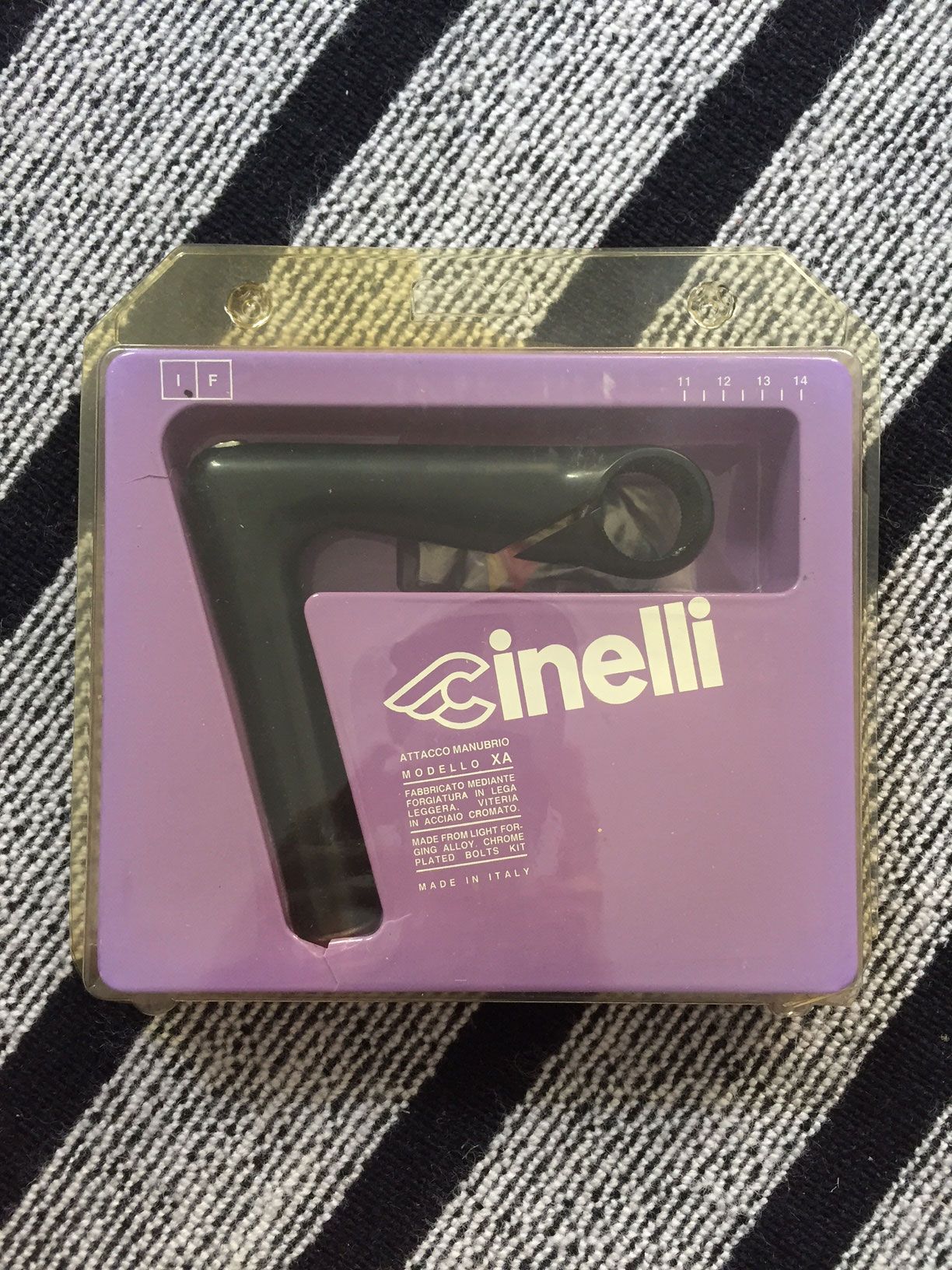

Kann ich am Cinelli-Vorbau feststellen, ob er für 26 oder 26,4mm gedacht ist? Ohne es mit einem Lenker auszuprobieren und den unter Umständen zu verkratzen?
Es geht um diesen Cinelli XA hier.

Ich kenne die neuen 26'er Modelle im alten Design nur in transparent eloxiert, also silbern.
Bei einem schwarzen Vorbau bin ich zu 95% sicher das es ein 26,4'er sein muss.

Wenn der Vorbau geöffnet ist? Also ohne Lenker?
Wo genau soll ich denn da messen? Im "entspannten" Zustand?
Nein , genau in der Stellung der Klemmung , wenn der Schlitz genau parallel ist .
Erklärung dazu : Der Schlitz wird erst nach dem genauen fertigen der Bohrung auf Klemmmaß eingefräst , nur wenn der gleichmässig breit ist , kannst du den tatsächlichen Durchmesser messen.
Evtl. federt der Vorbau nach dem Schlitzen etwas auf , du musst also mit der Klemmschraube ganz vorsichtig etwas trixen .
Okay, danke. Ich probiere das morgen mal aus, bin gespannt.

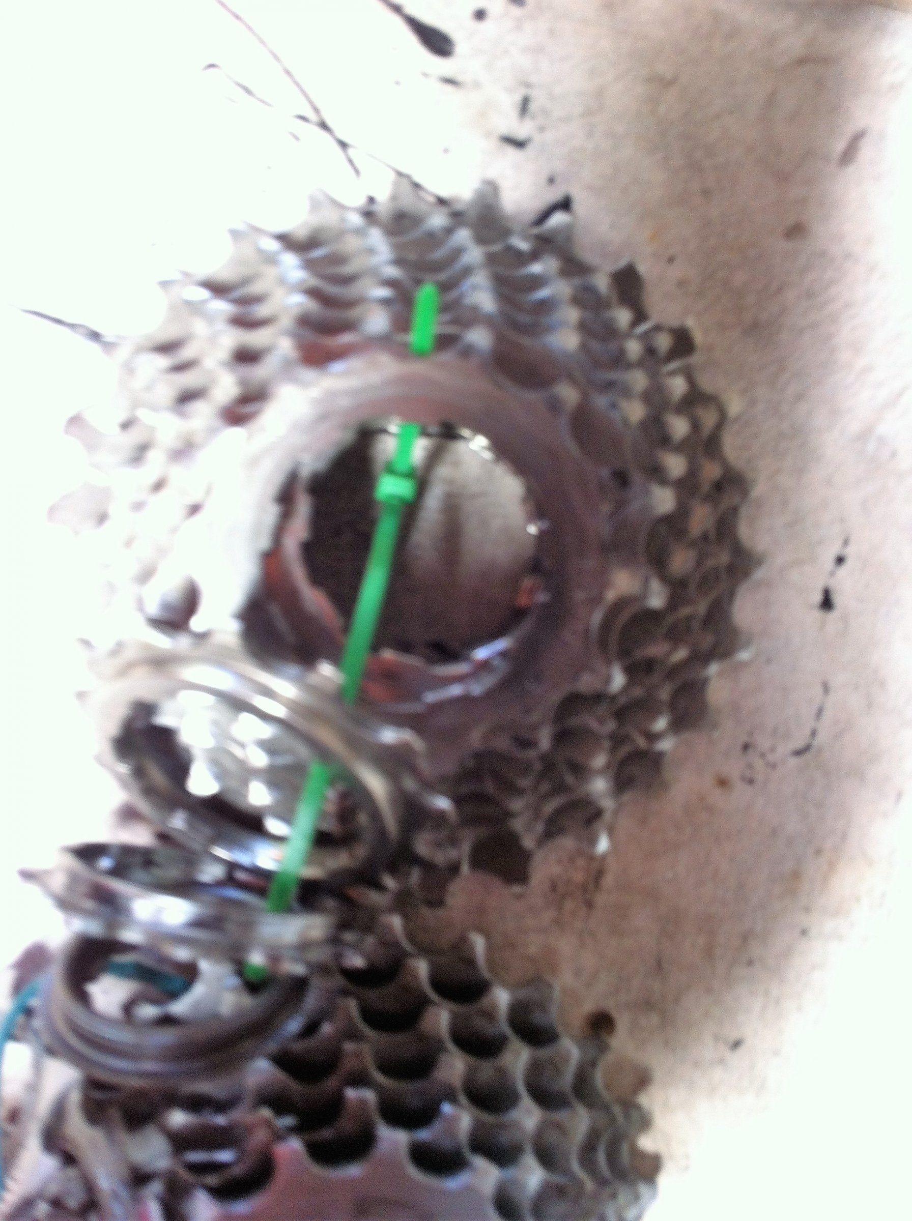

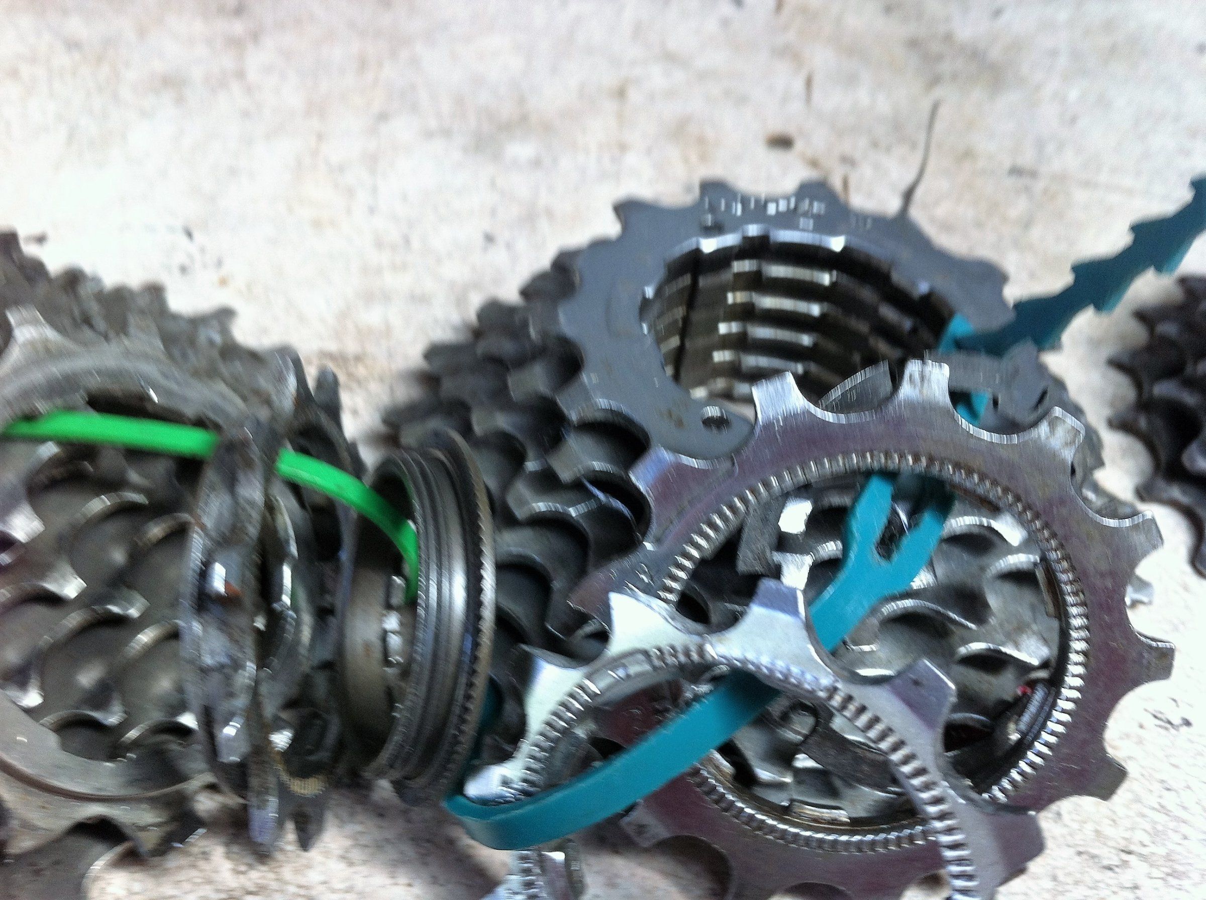

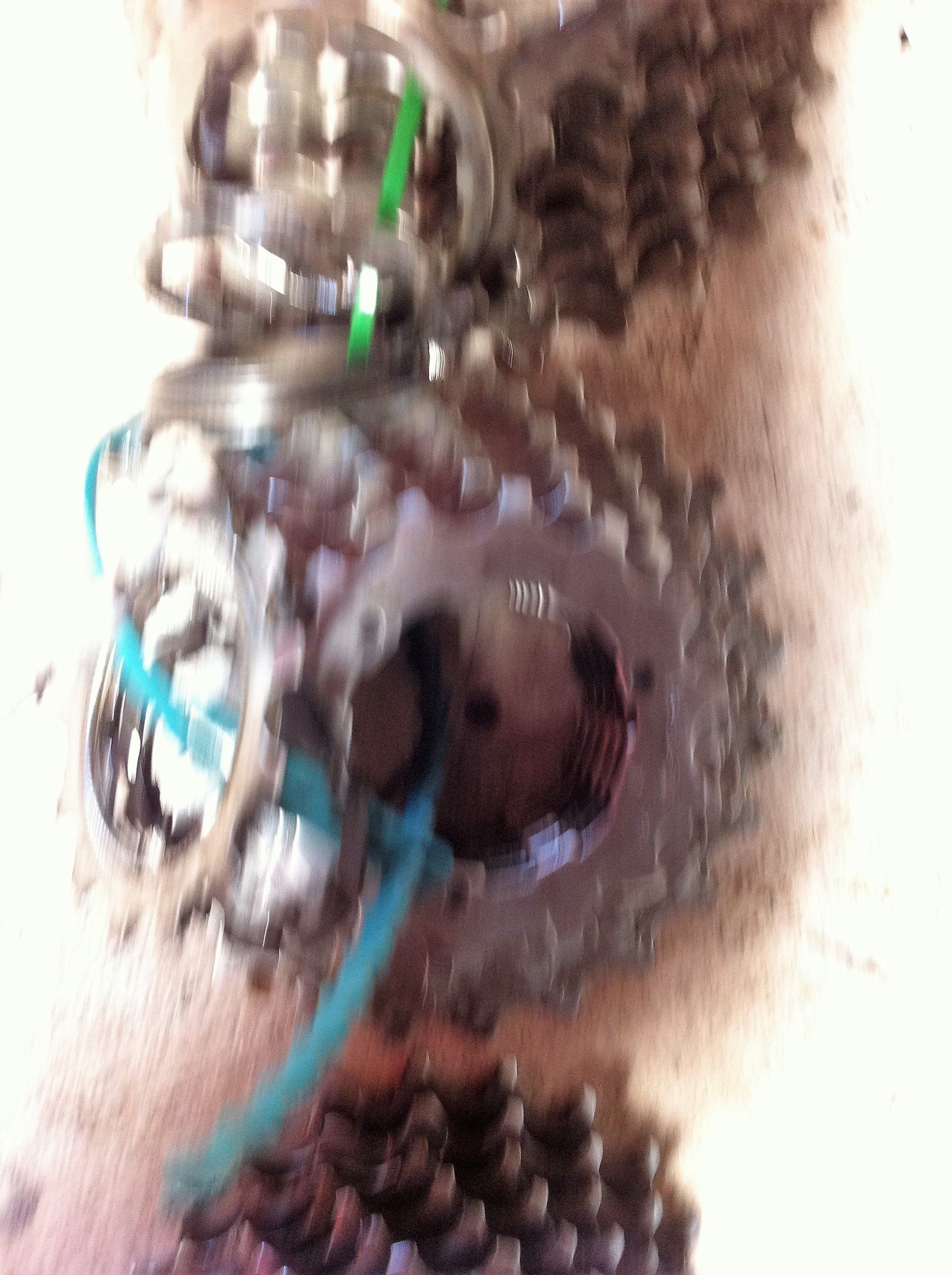

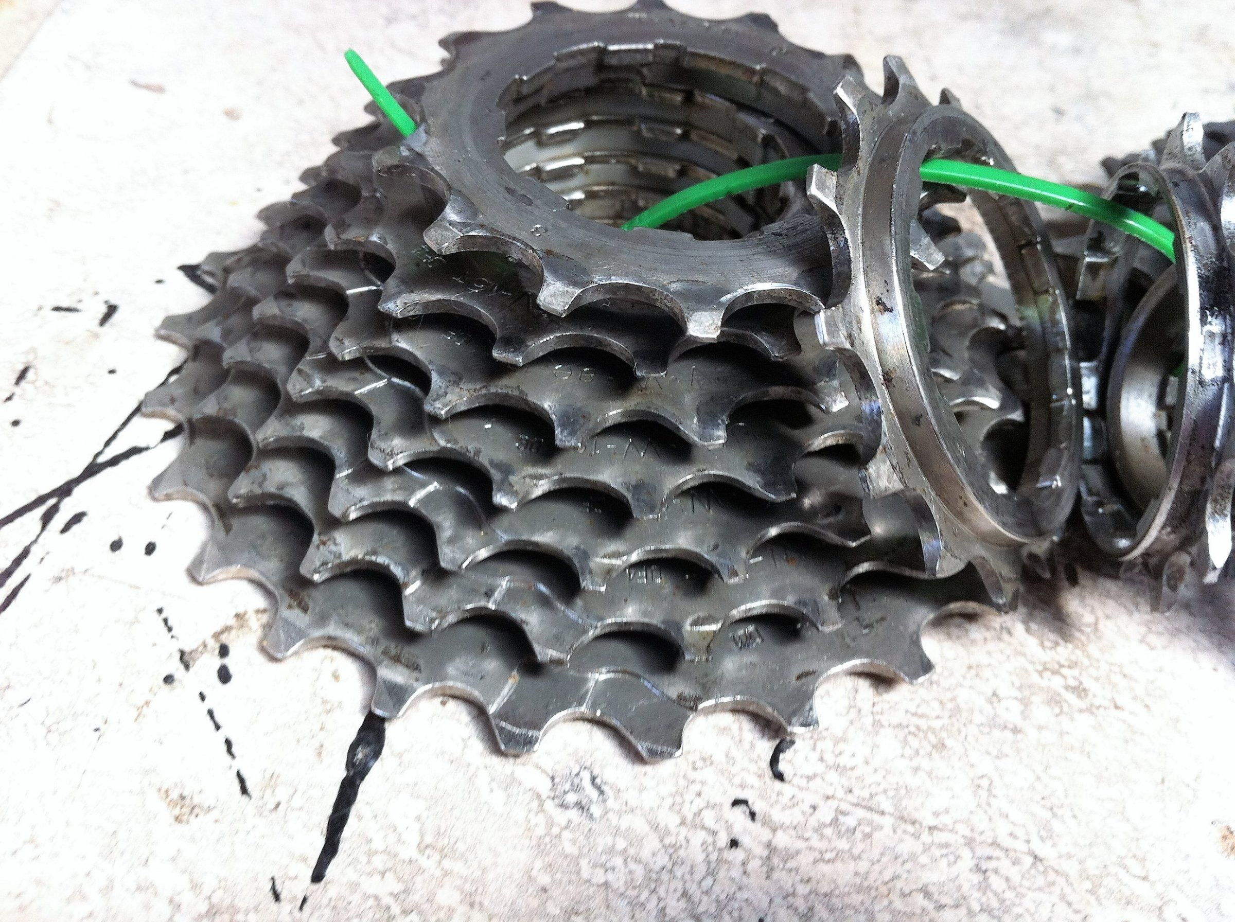

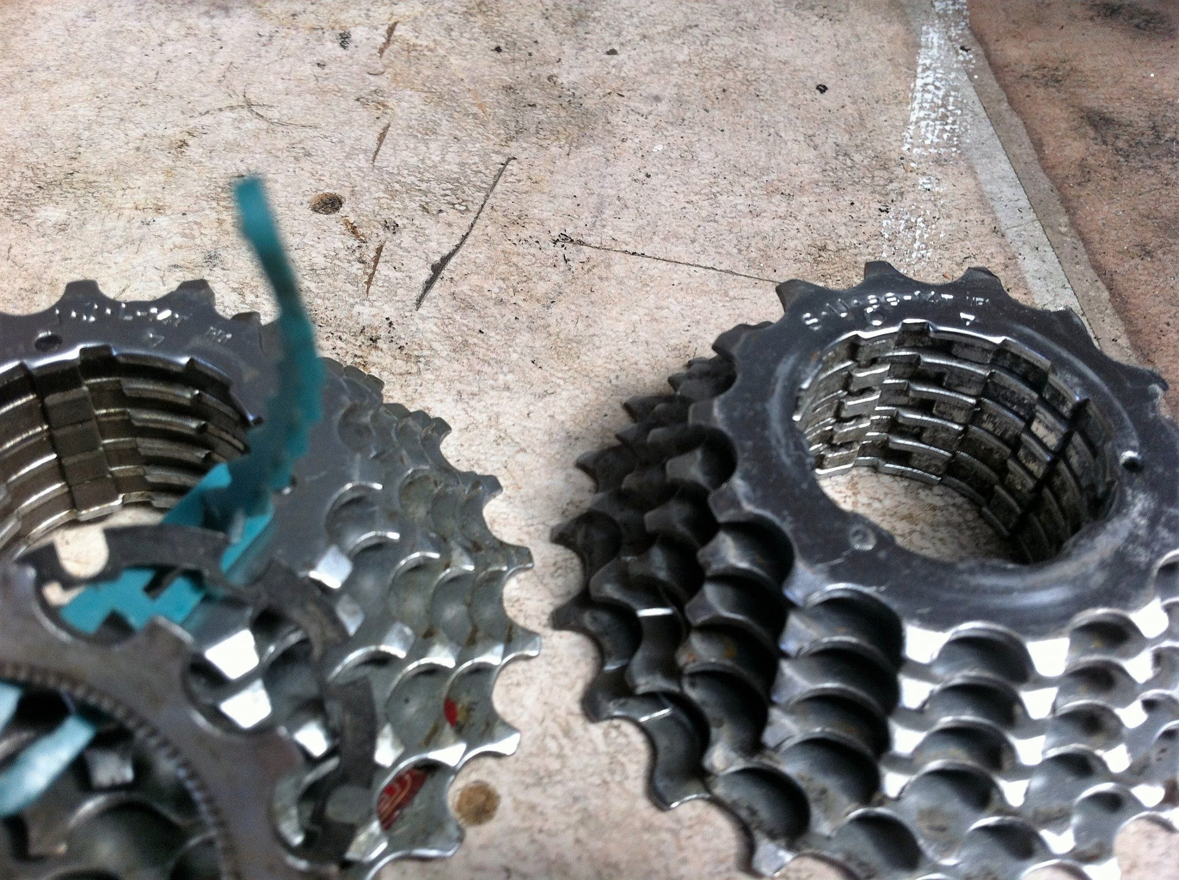

Ich hab hier Alteisen! Ist es das was ihr sucht?

5 Ritzel eines 7fach HG nehmen, Nase wegfeilen und mit UG Abschlussritzel kontern? Muss doch gehen, die 6/7fach Hebel sind doch auch untereinander tauschbar. Schaltet wohl auch besser.
