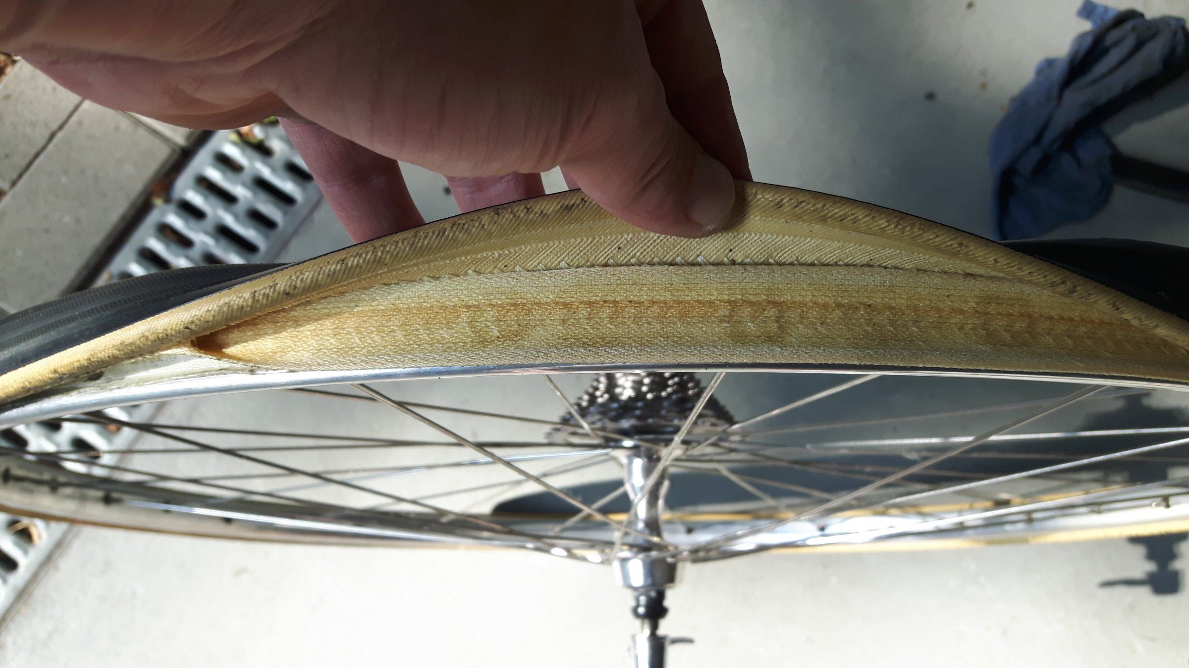

Moin,
wie kann ich einen Schlauchreifen wieder mit dem Nahtschutzband verbinden?
Hat sich bei mir vom gelebten Reifen gelöst. Der ist allerdings erst nach ca. 15 Jahren Lagerung aufgeklebt worden. :cool:
Gruß Robert
Mal ehrlich, aber ist das nicht ein gutes Beispiel für NEUE Reifen, sofern mit dem Rad gefahren wird?! Wer weiß schon wie lange der Kleber an anderen Stellen noch hält. Alte Räder und Originalität hin oder her, aber da hört bei mir der Klassiker auf..
Es hat sich nur das Nahtband gelöst. Den Reifen einmal von der Felge, Nahtband neu verkleben gut trocknen lassen, dann den Reifen neu wieder aufkleben. Reifen mit ca. 8 Bar aufpumpen und 1 bis 2 Tage stehen lassen,
danach weiter fahren alles gut.
LG

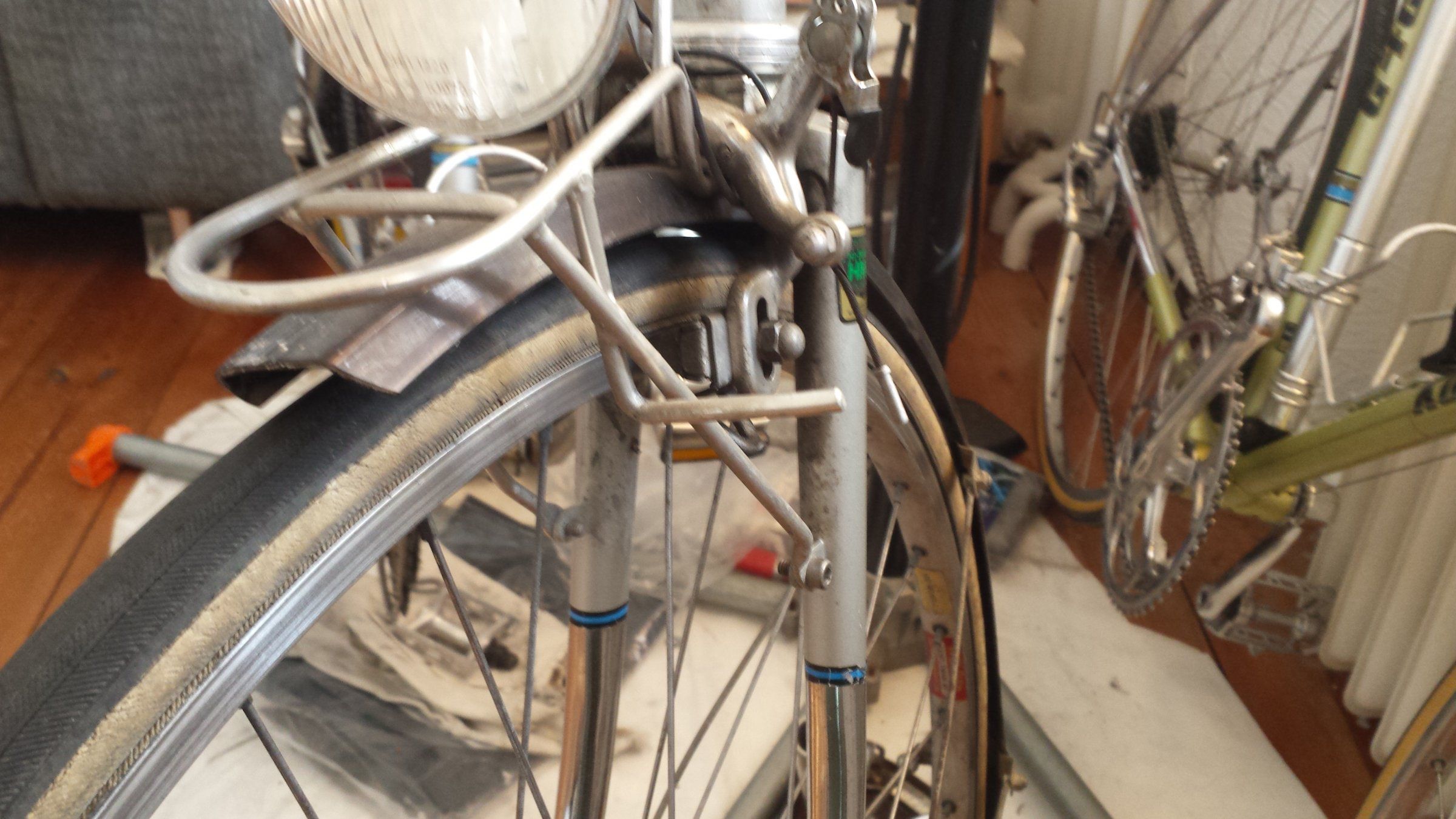

Weiß jemand von Euch, wie ich an diesem Frontträger am besten eine Lampe montiere bzw. welche Lampe sich dafür direkt eignet?
