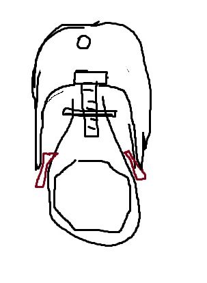

Ich habe hier einen Cinelli EXA Lenker, den ich gerne verbauen würde. Mal abgesehen davon, dass ich bisher keine sechseckigen Lenkerstopfen gefunden habe (falls jemand die passenden Cinelli hat, oder eine Bezugsquelle für passende 6eckige, gerne), weiß jemand, wie ich die Schellen für die Bremshebel auf dem Lenkerquerschnitt fest bekomme?
Mit den "normalen" Schellen wird das nix, damit bekomme ich den Bremshebel nicht fest.
Du kannst entweder was unter die Schelle legen
oder kleine Metallstück links und rechts unter das Ende des Hebelkörpers legen und spannen, damit somit mehr Spannung gezogen wird
Möchte nur betonen, dass man es einfach mal ausprobieren könnte. Habe noch keine Erfahrung mit sowas gehabt...
Und Paint ist lustig
