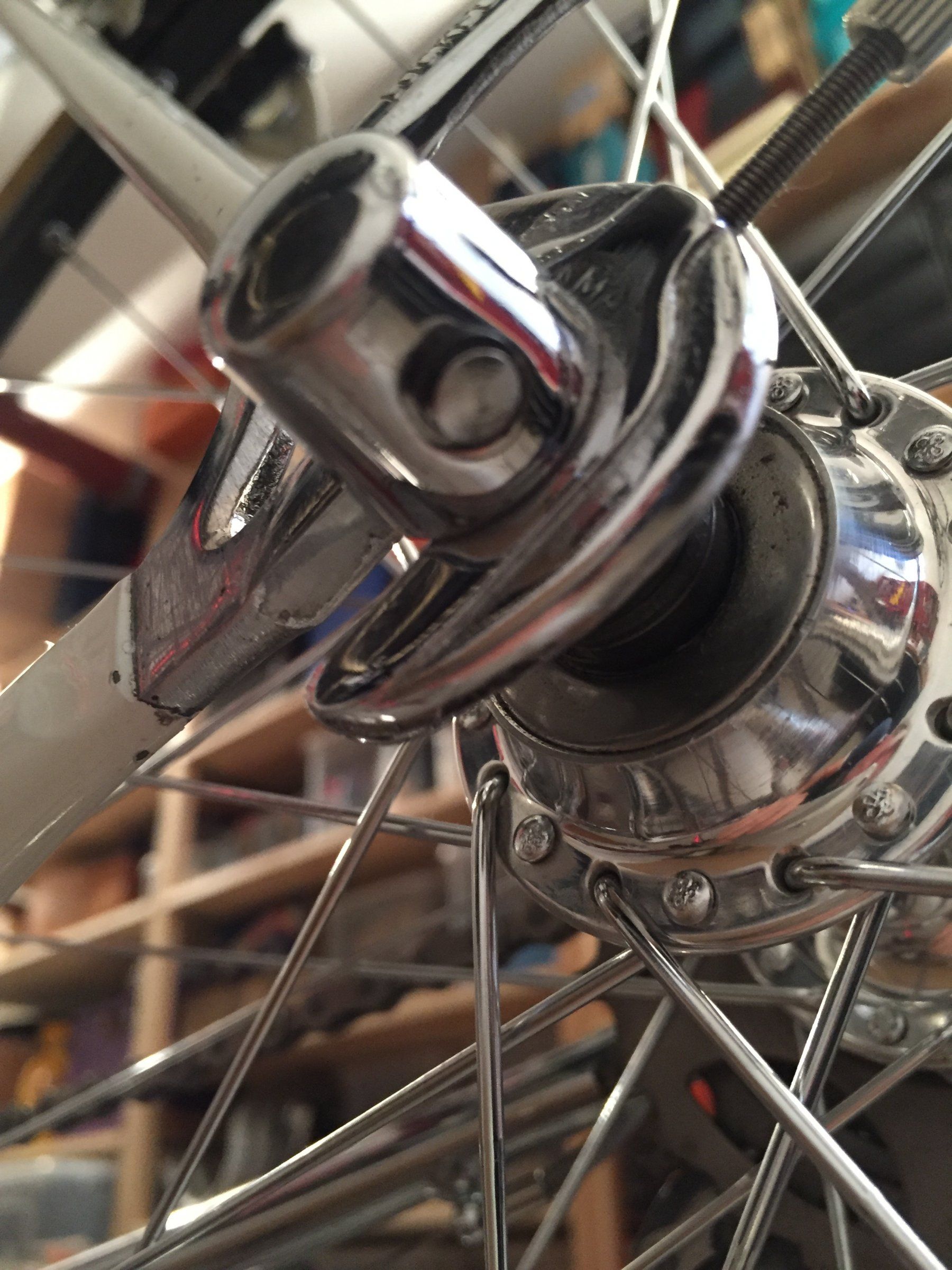

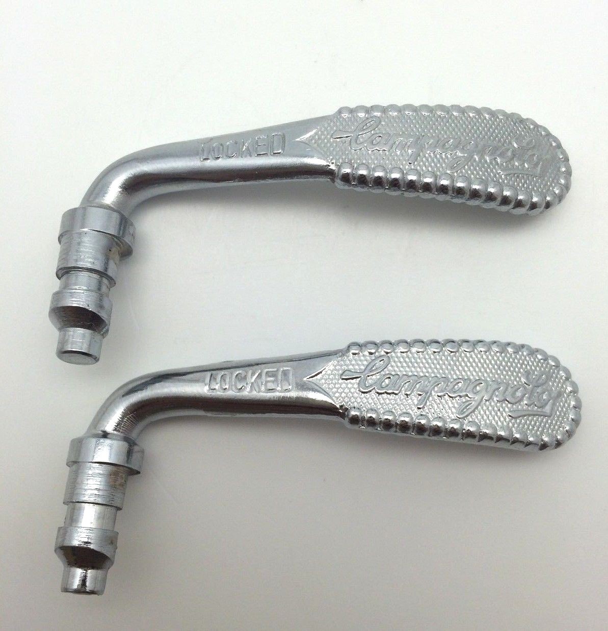

Weiß jemand ob man diese Campa Schnellspannhebel incl. Endstück von der Zugstange trennen kann? Und wenn ja, wie?
Steckt leider eine Stange für vorne drauf und ich brauche genau den für hinten.
Normalerweise kann man den Hebel z. B. über einen Sprengring lösen.

Da die Achse 10mm Durchmesser hat kann man sich in der Not mit

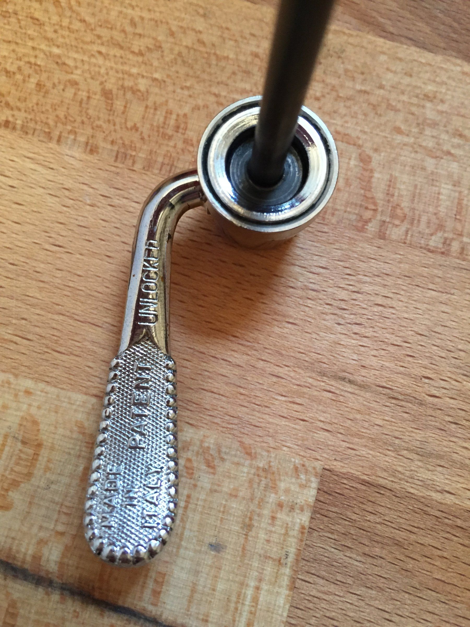

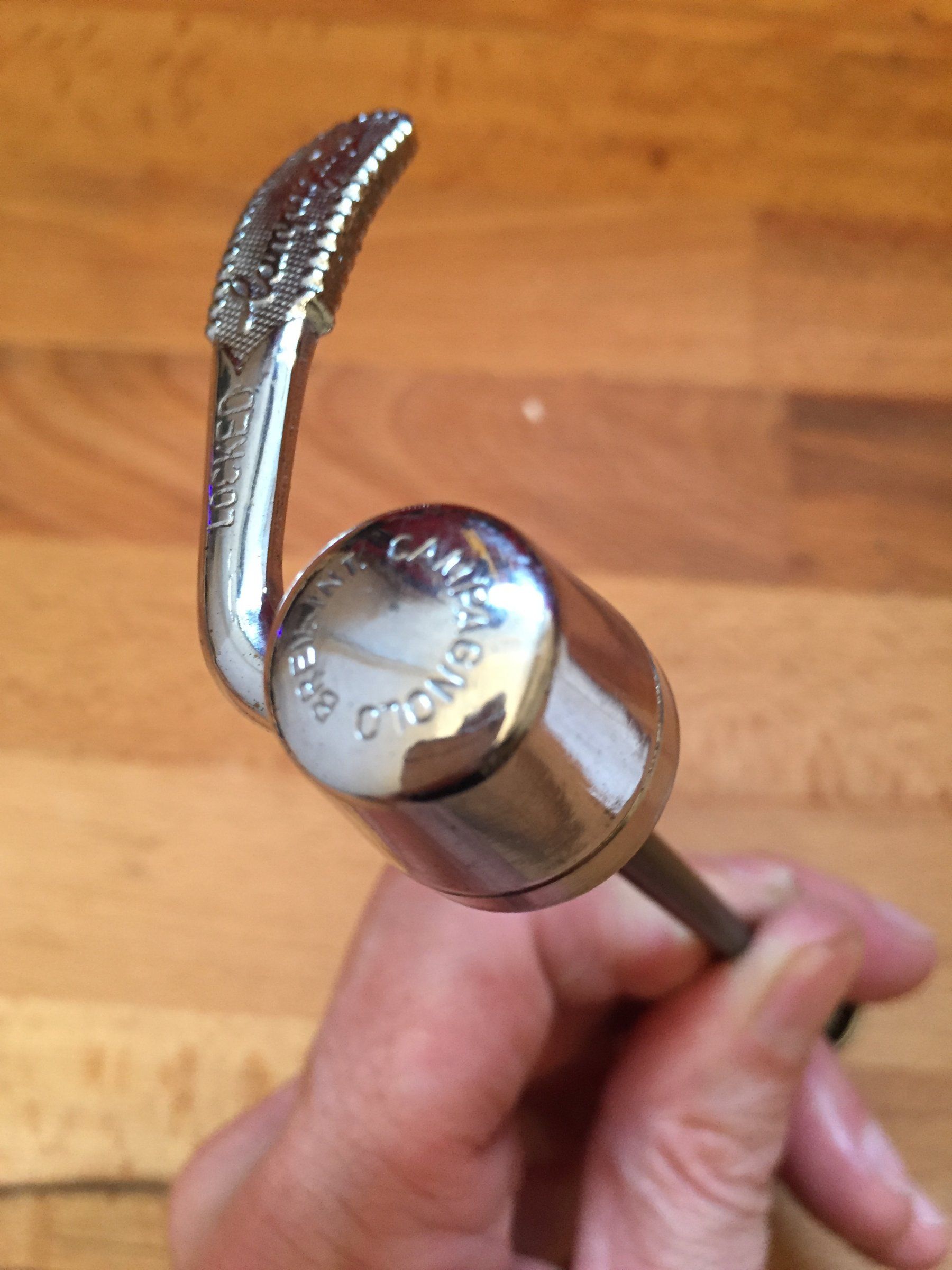

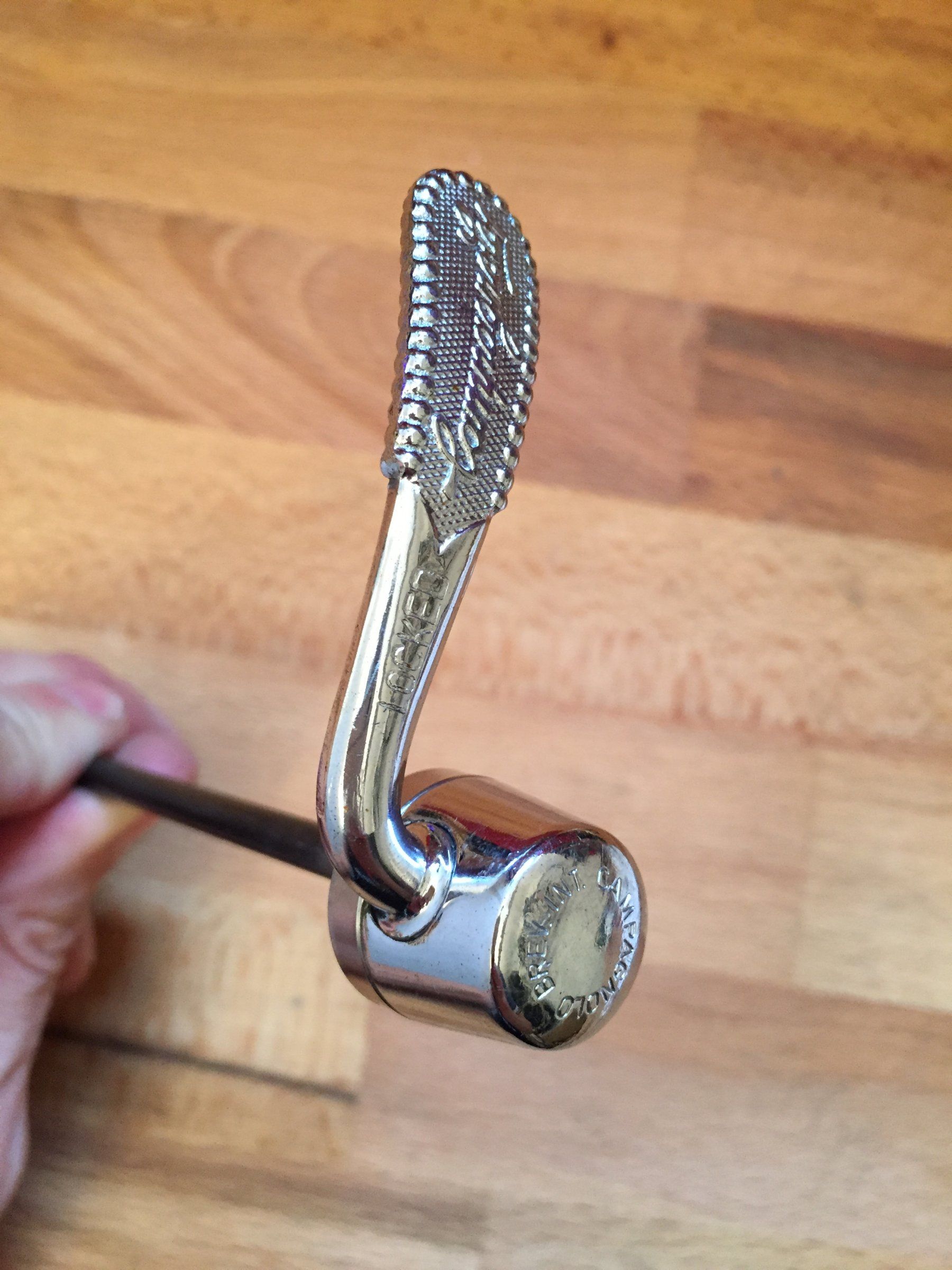

Anhang anzeigen 476683 Anhang anzeigen 476684 Anhang anzeigen 476685

Ich glaube der Clip sitzt in dem Spalt zwischen Kopf und Zugstange , wenn ich nicht irre... , also versteckt innen .
Fummelarbeit .:mad:
Oder :confused:
Fummelarbeit .:mad:
Oder :confused:
Eher :confused:
Schaut ringsherum so aus
Ich habe bereits wie bekloppt am Hebel in alle Richtungen gezeert, versucht die Achse zu verdrehen und auch sonst alle Sachen gemacht die mir eingefallen sind.
Ich habe einfach keine Idee mehr was ich tun kann um die Teile zu trennen ohne mit Werkzeug eine Zerstörung zu riskieren..............was mir aber irgendwann auch mal egal ist......... :rolleyes:
EDITh lacht mich aus weil es andre wohl können:
Blöde Kuh..... :D
Ich werde das Teil mal mit WD40 fluten, vielleicht flutscht es dann ja........ :idee:

Wenn ich das Teil so sehen, kann es eigentlich nur sein, dass es eine Stellung gibt, in der man es aus der Stange ziehen kann. Ich denke, das sollte wohl die weit geöffnete sein. Einrasten kann das ja nicht, ein ovales Loch macht mehr Sinn.
Kann sein.
Nicht das ich nicht versucht hätte in allen möglichen Positionen am Hebel zu zerren...............

Also wenn man sich die Bilder des einzelnen Hebels von @Pananoia anschaut kann das so sein. Oberhalb der "Nocke" die ja die Achse nach außen schiebt beim öffnen des Schnellspanners ist eine Nut. Ich kann mir nur vorstellen das der Sinn des schmalen inneren Rings darin besteht mit der nicht sichtbaren Innenseite in die Nut zu greifen und damit den Schnellspanner am Auseinanderfallen zu hindern... :idee:
Das ist ja echt seltsam.
Stutzen lässt mich die Ringnut mitten im Exzenterdurchmesser , die ist ja nicht einfach so da...., sondern hat eine Aufgabe .
Es könnte sein das da ein Sprengring eingelegt ist , der dann beim Einbau zusammengedrückt wird und in der Endposition wieder auffedert in eine Ringnut in dem Stangenkopf , und so das ganze fast nicht mehr zerlegbar macht .
italienische Ingenieurskunst irgendwie .
