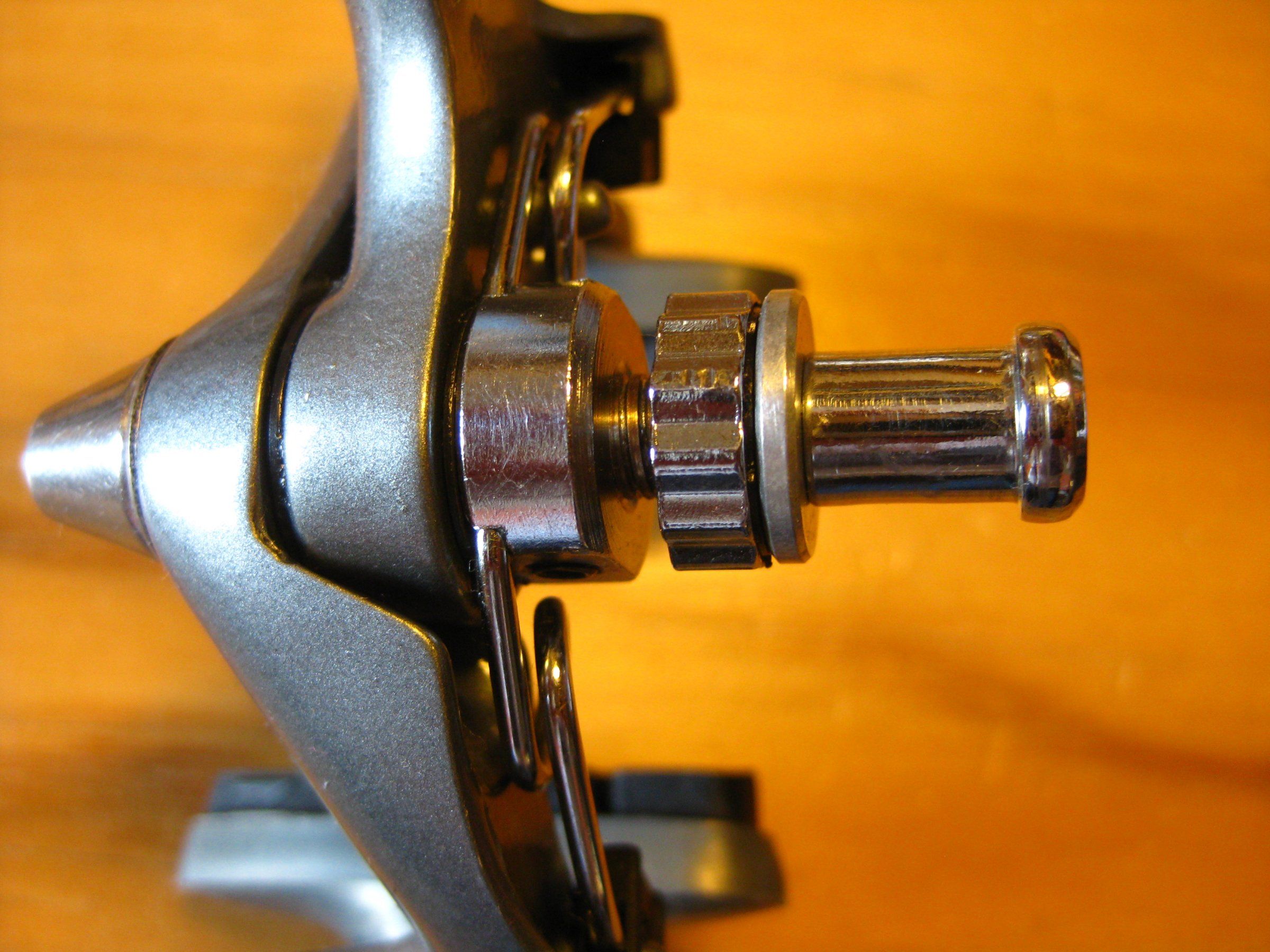

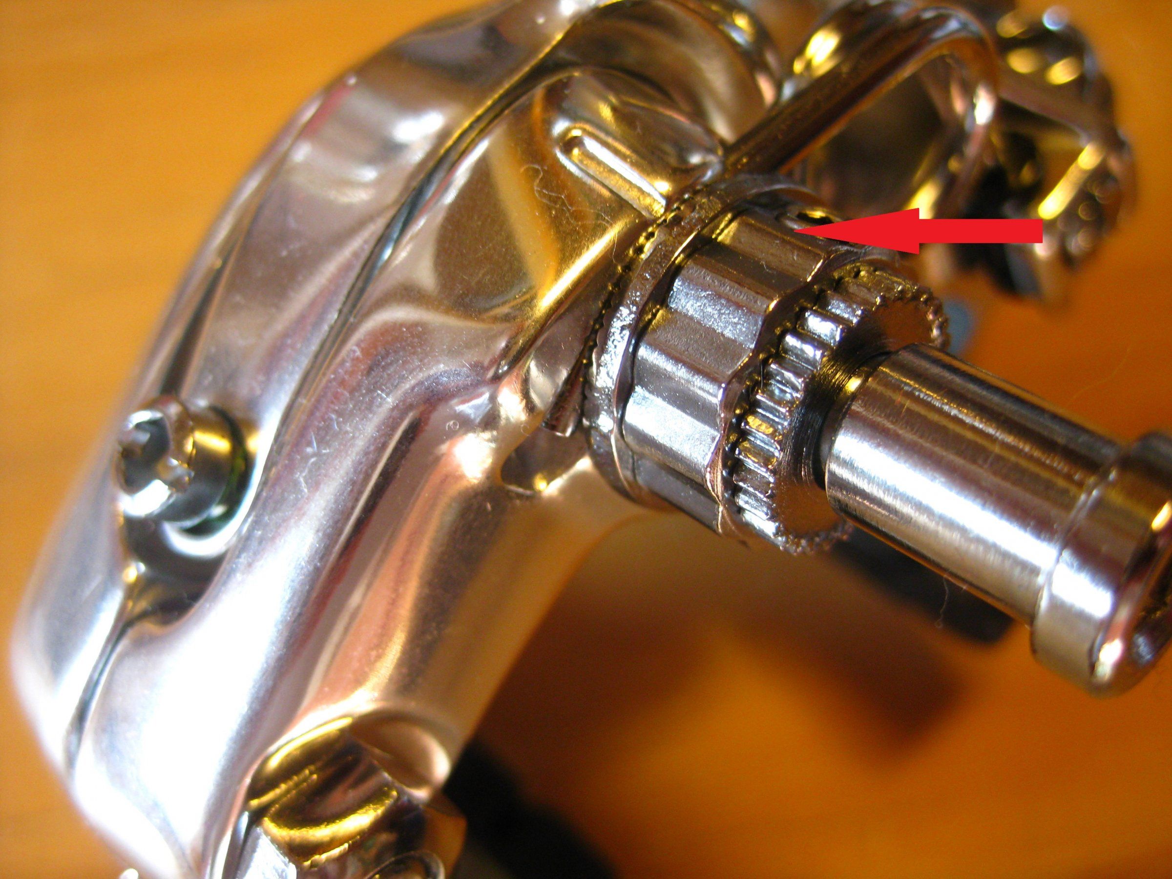

ich suchte einen Schlüssel um eine Shimano Bremse zerlegen zu können.
Dass war glaube ich schonmal ein Forumsbeitrag. Ich habe ihn aber leider nicht mehr gefunden.
Danke schonmal
Muss man da nicht die kleine Innensechskantmadenschraube lösen , und dann kannst du dieses komische Vielzahndingens einfach abschrauben , ich meine da passt ein ganz simpler Maulschlüssel ( 13mm ) rüber .
Allerdings solltest du vorher den Innensechskantkopf der Zentralschraube erreichbar machen ( Feder aushängen z.B. )
War vielleicht ein schlechtes Beispiel, aber ich brauche so einen komischen Vielzahndingens. Denn bei der 6400er Bremse schraube ich vordere die große Innensechskantschraube und das Dingens muss ich kontern.
An dem Federhalter ( mit dem du ja auch das Spiel der Bremsarme einstellst ) ist doch eine Schlüsselfläche , da passt doch ein Konusschlüssel , und diese komische Vielzahnmutter drehst du lose davor und danach selbige hochkant in einen Schraubstock zum festhalten , konterst mit dem Konusschlüssel.
Man kann auch zur Montage den Innensechskantschlüssel in den Schraubstock spannen und die ganze Zange dann daraufstecken .
Ach ja , ein 12 Kant Ringschlüssel passt übrigens auch .
