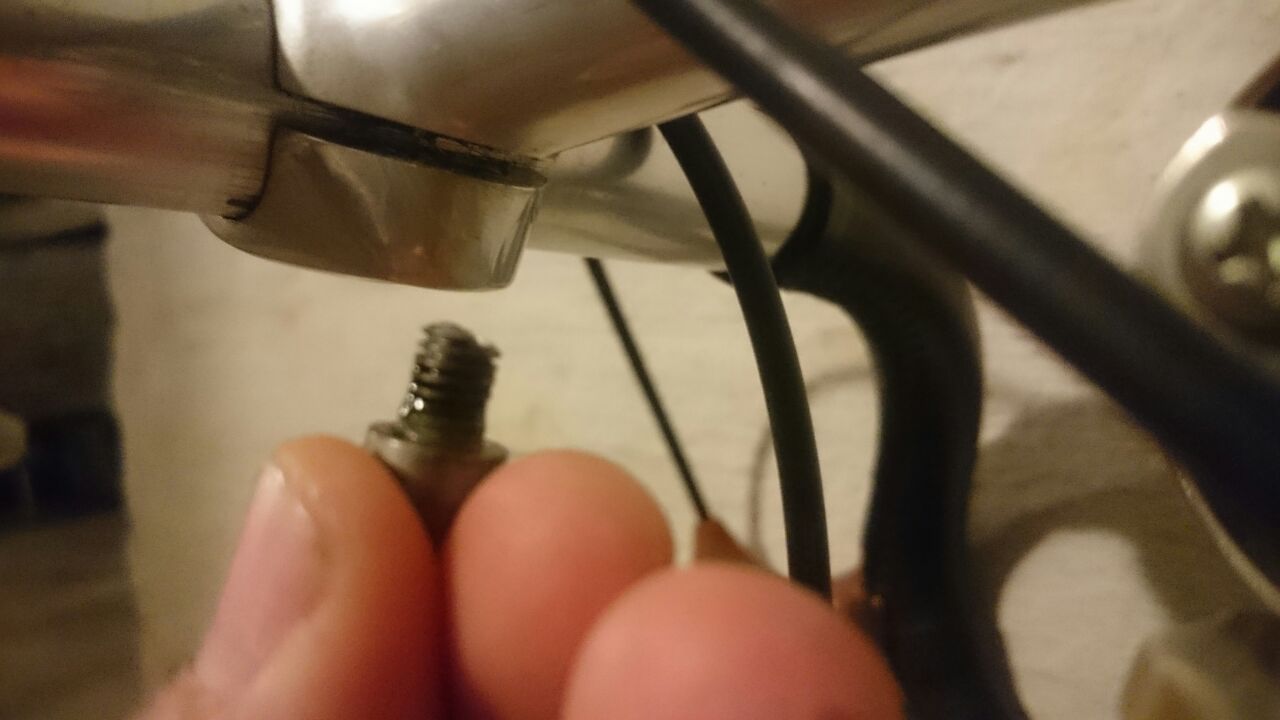

Liebe Gemeinde,
mein Freund C. hat an seinem Vorbau die Klemmschraube abgebrochen, es schaut nichts mehr davon raus. Wie kommen wir aus der Sache wieder raus ohne den in Leder eingenähten Lenker zu zerlegen? Hat jemand ne Idee wie wir das hinbekommen oder wo uns geholfen wird in Berlin?
Danke!
Die Schraubenreste wirst Du wohl ausbohren müssen , sollte es sich um ein Sackloch
handeln...Danach wohl Gewinde neu schneiden, wenn Du den Lenker dranlassen willst
Alles in allem lohnt das den Aufwand wohl nicht und ein neuer Vorbau für den - wenn Du
keinen aufklappbaren nimmst, die recht selten sind - die Entfernung des Leders am Lenker
fällig ist wird wohl die bessere Lösung sein

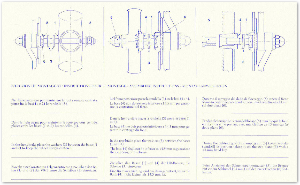

Neben den (Campa-) Zahnscheiben ist vor allem das Festhalten der Bremse in mittiger Position mittels Konusschlüssel (bei shimano 14er, bei anderen auch mal 13er) der Trick, der das Problem löst. Dabei (beim Festhalten mittels Konusschlüssel) die Mutter "anknallen"
Die Scheibe auf der anderen Seite war ein reiner Akt der Verzweiflung.
Wenn ich diese Mutter anziehe , bleiben die Bremsbacken zusammen, wenn ich den Bremsgriff löse. Oder was meinst du genau?
Ps: die Laufräder sind zentriert nur die Bremsen sind schief.

Liebe Gemeinde,
Danke!Anhang anzeigen 483564
Metallbohrer linksschneidend benutzen, Akkubohrer auf linksdrehend stellen und damit versuchen..
Danke Herberto und Chkamp für die Antworten,
wie wäre es denn, man würde man mit einem Sägeblatt vorne vorsichtig die Klemmung so aufsägen, dass man den Lenker freibekommt. Dann wäre nur noch das Problem mit dem neuen Vorbau, aber ich denke die 90er Jahre Teile von Modolo sind ganz gut zu bekommen.

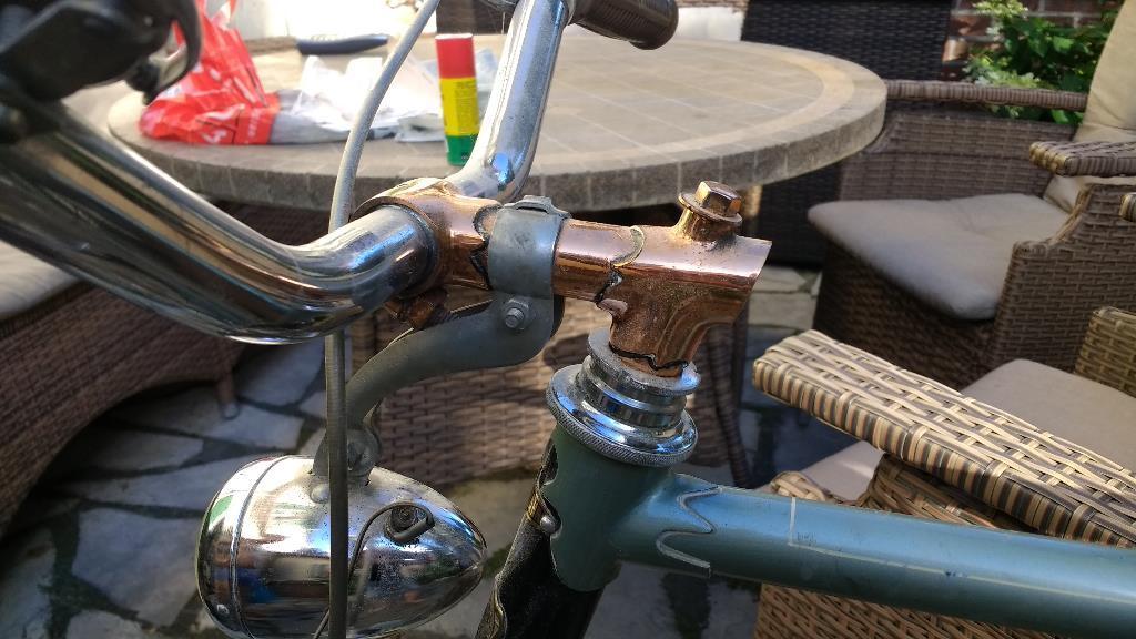

Mir ist dieser Vorbau zugeflogen, verbaut an einem Express Rad von 1954.
Aber dies muß nicht das Herstelljahr des Vorbaues sein.
Er scheint "verkupfert" zu sein.
Wer war der Hersteller und wie verbreitet war dieser Vorbau.
Wer kann helfen?
Liebe Gemeinde,
Der Schraubenkopf erzeugt den druck zur Lenkerklemmung,da der Kopf abgerissen ist,ist die klemmung entlastet
da braucht man nicht mit nem Sägeblatt rumfuchteln
Und wie bekommt man dann den Vorbau über das Leder ohne letzteres zu beschädigen?
Mit Gewalt aufbiegen bis der Vorbau bricht? :idee:

.......der aber auch zuerst versuchen würde den Schraubenrest aus dem Vorbau zu bekommen.....................um irgendwann dann doch zur Säge zu greifen. :D
Die komplette Lenkereinheit abbauen ,einem wissenden in die Hand drücken der dem ausbohren von Gewinderesten versiert ist
Nachtrag
Das ganze müsste dann auf dem Tisch einer Ständerbohrmaschine fluchtend ausgerichtet werden um zu einem guten Ergebnis zu kommen
Freihand Ausbohren um das Gewinde zu retten ist sehr schwierig
Linksausdreher haben den Nachteil,je weiter man sie eindreht umso mehr Material drängen sie nach aussen,das fürhrt zum klemmen des Gewinderest
Wer kann helfen?
Ich habe keine Ahnung, von wem der Vorbau sein könnte. Vielleicht hat jemand beim verchromen den letzten Schritt (das Chrom) weggelassen.
Falls du ihn irgendwann nicht mehr haben möchtest, würde ich ihn dir gern abkaufen. Ich habe da so ein Projekt mit kupfer(farben)en Anbauteilen.

Läuft die Feder durch die Mutter vorn? Wie kommst du also auf die Idee, ich könnte die Mutter gemeint haben?
Auf der Rückseite der Bremse findest du an dem Block, durch den die Feder läuft, Schlüsselflächen. Damit kannst du die Bremse korrekt festhalten.
Man kann auch die Muttern vorn zum gegenhalten nutzen, muss aber je nach Drehrichtung diejenige auswählen, die die Konterung festzieht und nicht löst. Mit den beiden Muttern stellt man nämlich das Spiel der Bremsarme ein, wie bei Konuslagern auch.
...mit der von dir gezeigten Mutter stellst du das Lagerspiel für die Reiblager in den Bremszangen ein.
Wir reden von der rückseitigen Mutter in der die Bremsfeder gelagert ist. Diese hat einen Ansatz für den schmalen Gabelschlüssel. An dieser stellt du die Bremse mittig, hälst diese mit dem Schlüssel in Position und drehst die 10er Bremsmutter hinten fest.
Durch die Sperrzahnscheibe zwischen Bremse und Bremssteg sollte die Bremse nun ihre Position beibehalten.
Eigentlich alles selbsterklärend - sollte man meinen. :idee:
Hallo @Abasobaba ,
wenn Du immer noch Probleme mit deiner Bremse haben solltest, schau die das mal genau an.
Hat etwas länger gedauert bis ich es kapiert habe, aber jetzt hat alles hingehauen.
Vielen lieben Dank dafür und die Konstruktionszeichnung ist sehr Hilfreich
