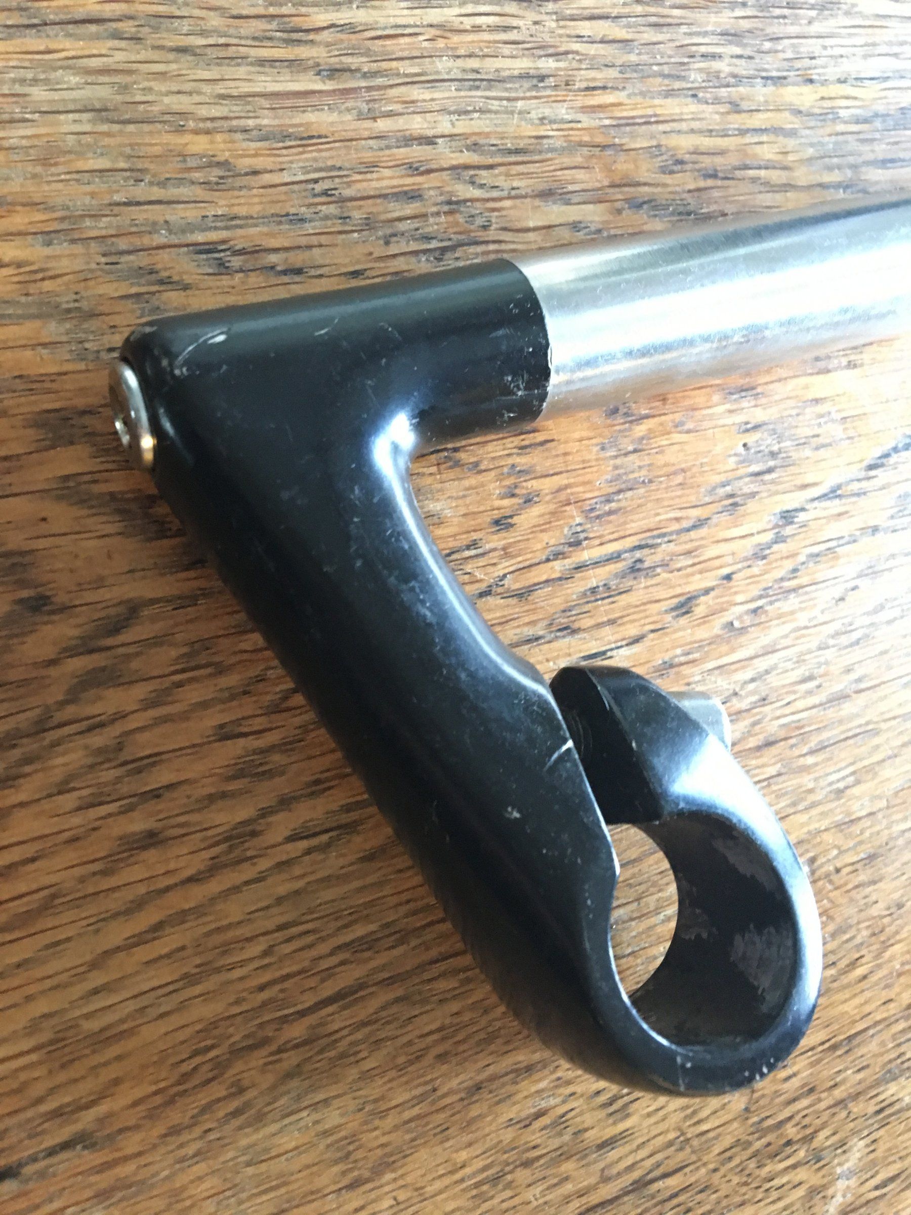

Moin allerseits,
ich möchte einen Vorbau "de-eloxieren". Der ist oben schwarz und soll silbern werden.
Wie mache ich das? Schleifen? Chemisch?
Danke für Tipps,
Frank
