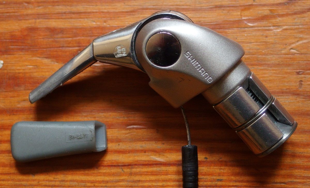

mein rechter Shimano Lenkerendschalthebel vom Typ SL-BS77 hat sich seines Kunststoffüberzugs entledigt:
Hatte hier schon mal jemand selbiges Problem und gibt es vielleicht Ideen, wie man das Teil am besten wieder dauerhaft befestigt bekommt? Freue mich über lösungsorientierte Erfahrungsberichte und sonstige konstruktive Vorschläge.
Ist der Hebel vom alten Kleber klebrig? Oder war die Hülle durch Spritzguss angebaut? Alten, schmierigen Kleber müsste man entfernen, wenn neuer Kleber halten soll. Ich würde anschließend ein 2K-Zeug zur Befestigung verwenden. Hülle innen bestreichen, aufschieben, Überschuss abwischen.
Danke für die Ausführungen. Klebereste waren vorhanden, fühlten sich aber eher wie trockenes Silikon an, mehr gummiartig als klebrig. Was wäre denn von Pattex zur erneuten Fixierung zu halten?
