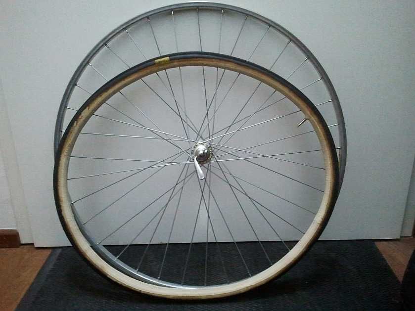

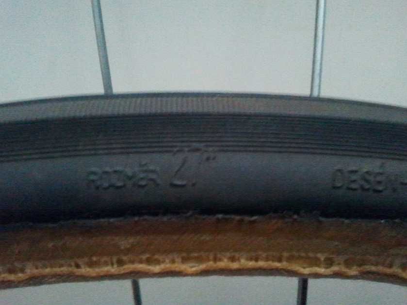

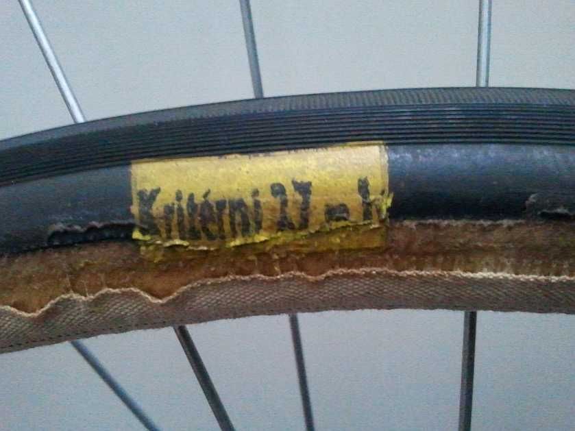

hat wirklich niemand einen tipp für mich? es gibt doch sicher einige hier, die nicht zum erstenmal schlauchreifen aufziehen.
ich habe 2 alte NOS schlauchreifen geschenkt bekommen. laut aufschrift sind sie 27 zoll - sollte also passen. ich bekomme sie aber auch mit gewalt nicht auf die felge. vordehnen mit dem fuss hat ausser knackende geräusche von den nähten auch nicht viel gebracht. kann es sein, dass sie trotz der aufschrift 27 zoll zu klein sind oder mache ich als schlauchreifenneuling was falsch ?
Anhang anzeigen 55118 Anhang anzeigen 55120
Vielleicht sind sie dann einfach doch zu alt und spröde, wenn sie beim Dehnen knacken. Versuch sie doch mal nass zu dehnen oder Du pumpst sie erstmal für ne Weile auf um sie zu dehnen.
