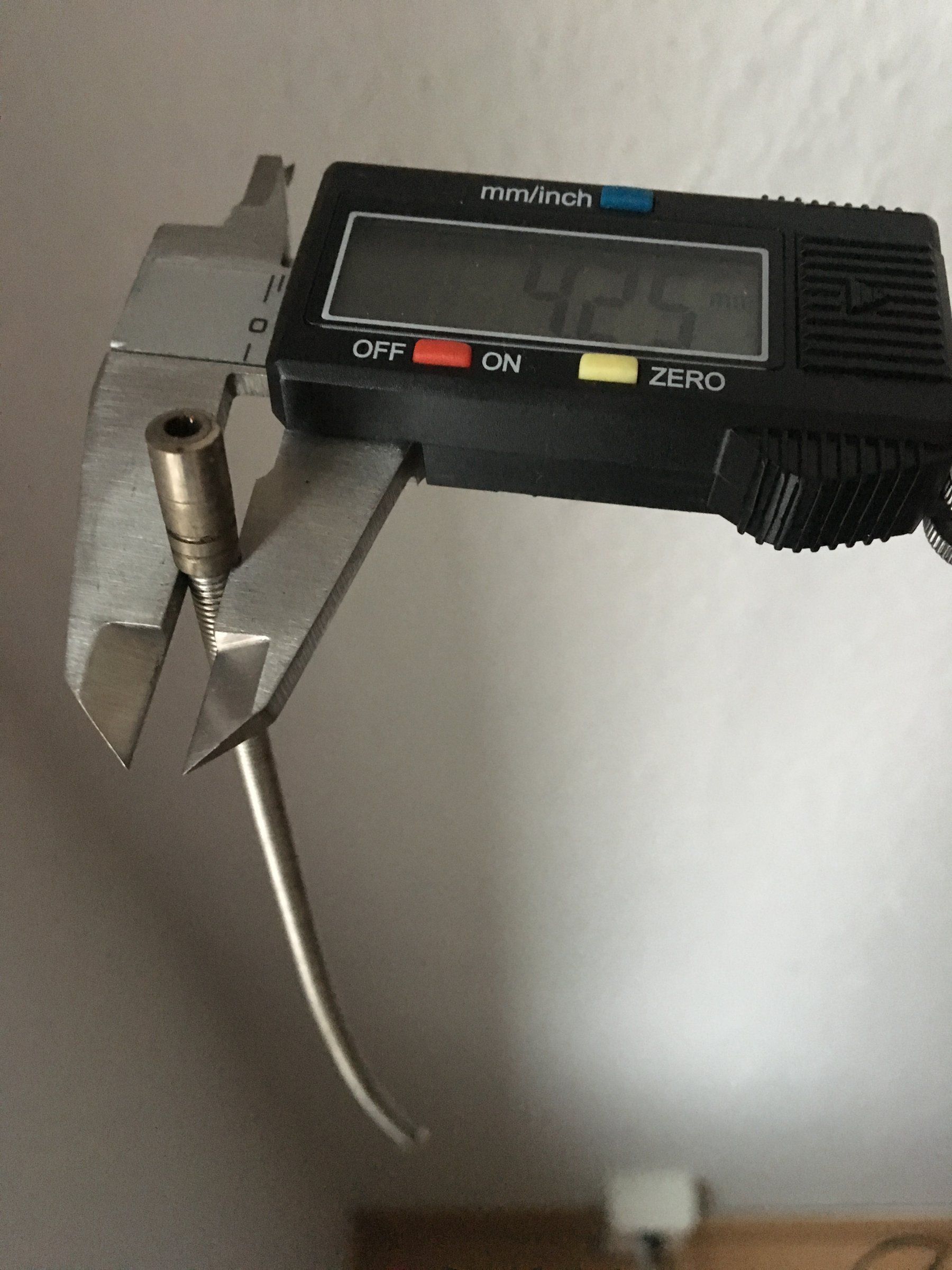

Hier gabs doch mal nen link wo es Schaltzugspiralen ohne Ummantelung gab?
Ich habe hier zwar noch 1m zu liegen jedoch sind die leider mit 5mm zu dick - weiss wer wo es 4-4,3mm Dicke gibt?

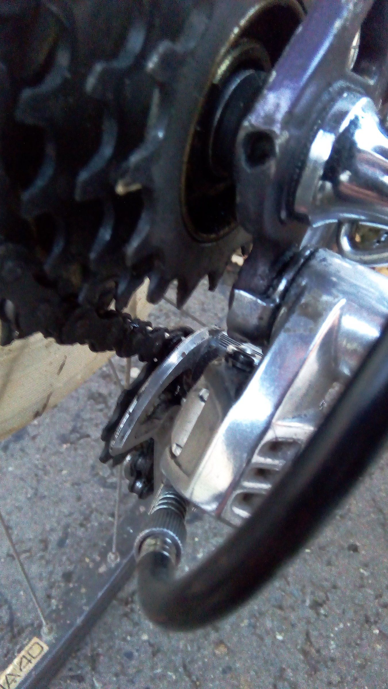

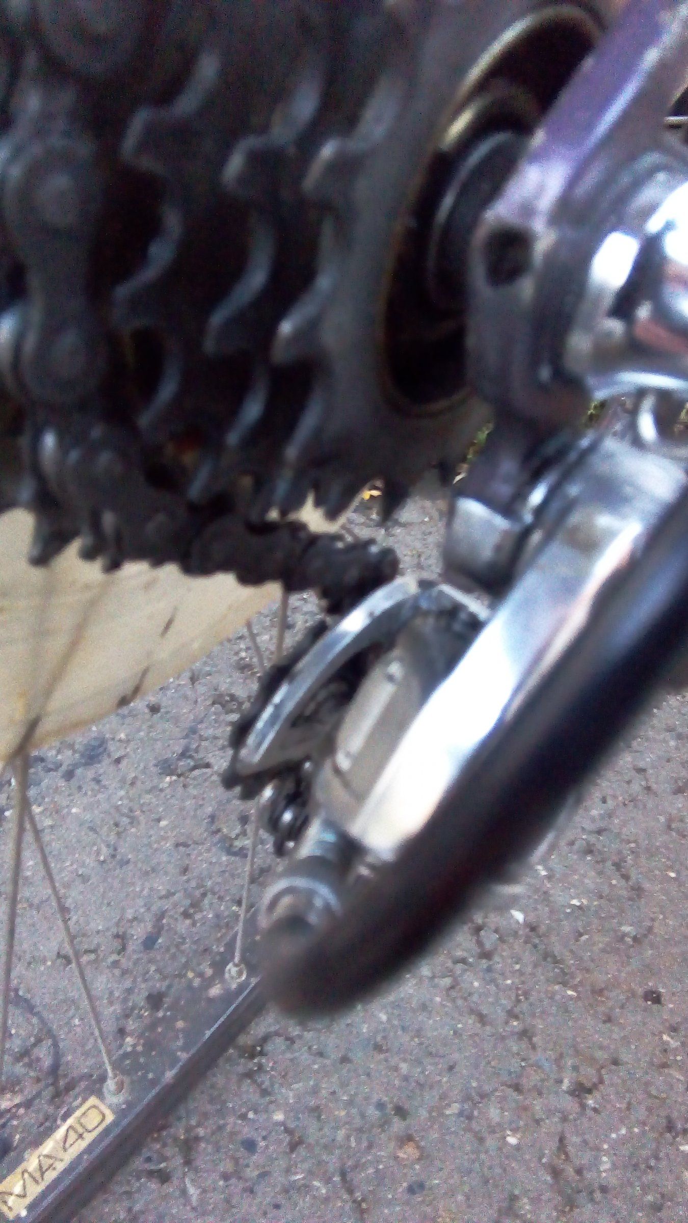

Mein Arabesque Schaltwerk macht bei einer bestimmten Stelle der Kette so, als würde es schalten. Dabei springt die Kette, weil sie am oberen Schaltröllchen nicht gescheit aufliegt.
Meine Recherche ergab die Zugspannung am SW erhöhen. Habe ich gemacht.
Und es war nicht immer so.
Danke
So soll die Kette aussehen.
Und was möchtest Du jetzt wissen?
EDIT: Besser gesagt, was ist nun das Problem? Mit einer Friktions-Schaltung kommst Du eigentlich immer auf das passende Ritzel, gerastert muß an der Zugspannung schon mal nachjustiert werden.
Und wenn das während der Fahrt auftritt, würde ich auf einen nicht richtig festgezogenen Schalthebel tippen.....
Aber das Problem solltest Du noch mal genauer beschreiben....
Wie das Springen der Kette aufhört... Sie springt ohne zu schalten im gleichen Rhythmus immer nach gleich vielen Kurbelumdrehungen einmal.
So, also ob ein Gelenk der Kette starr ist und deswegen nicht so schön auf den Röllchen aufliegt. Sind zwei kleine Sprünge pro Röllchen.
Ist Friktion Schaltung

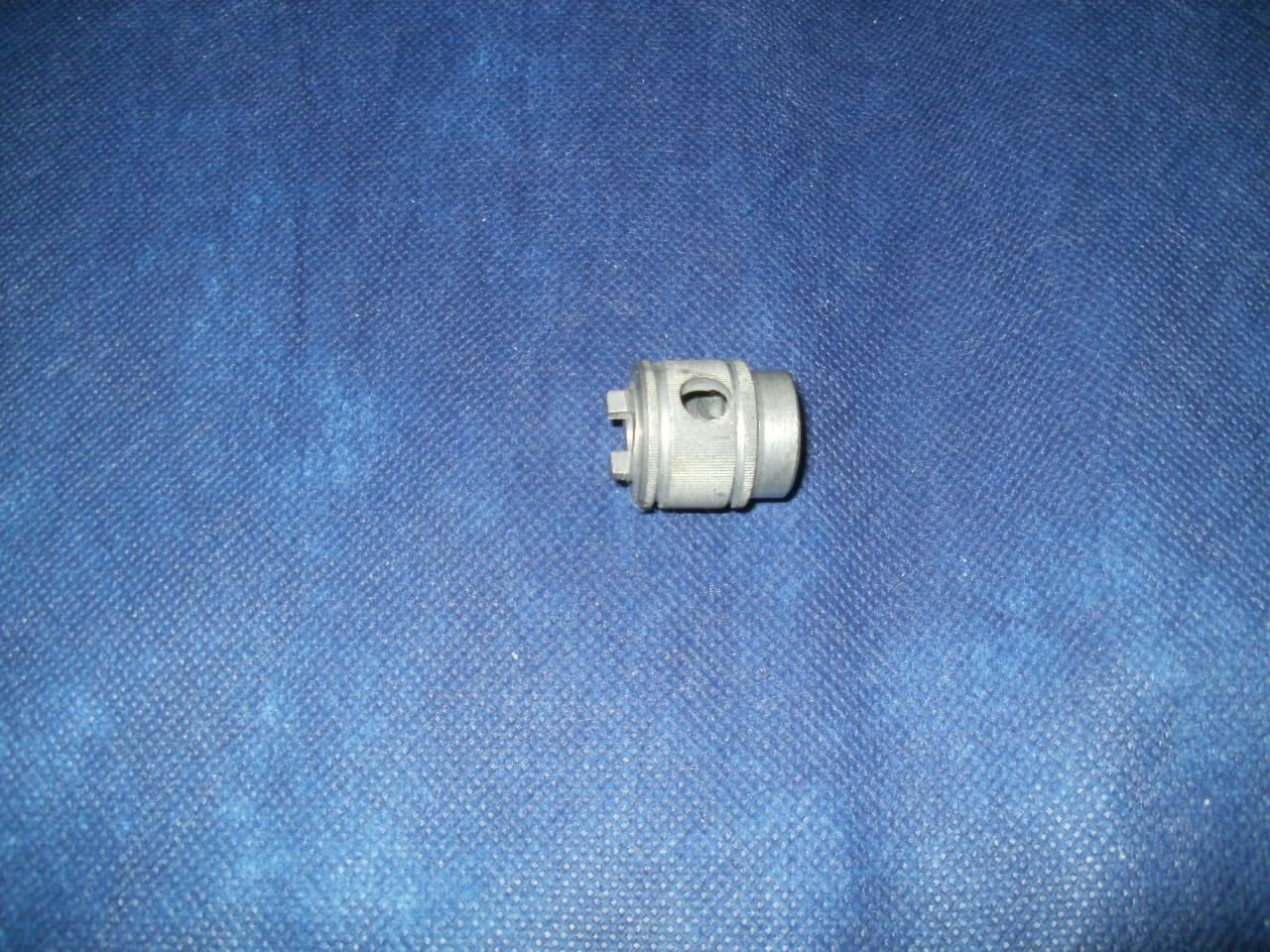

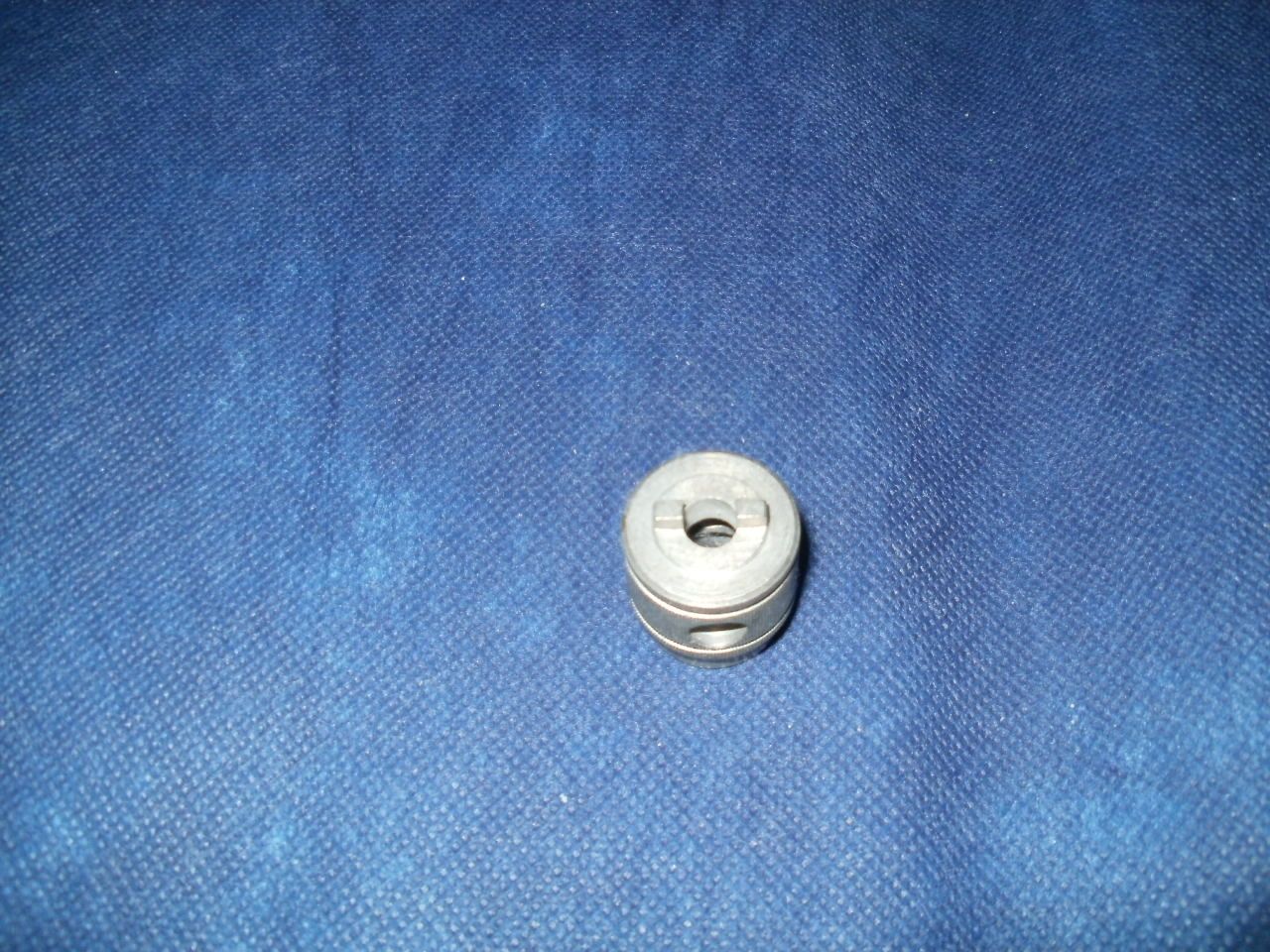

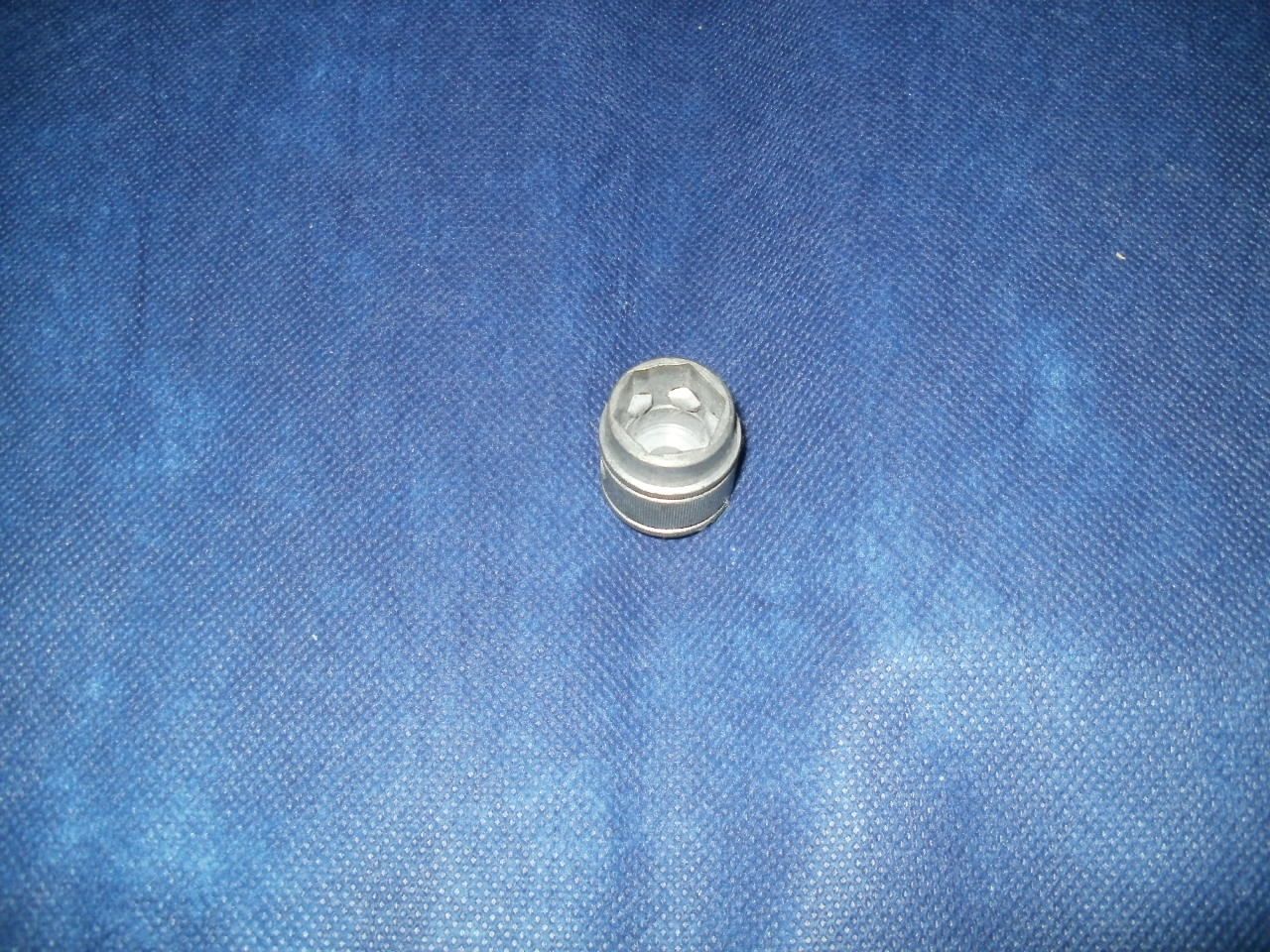

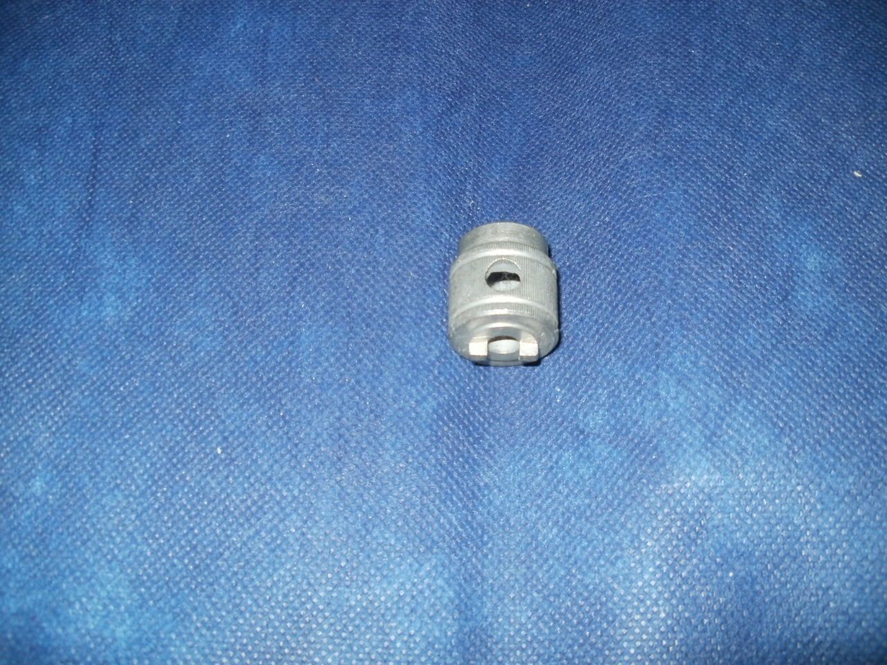

Kennt jemand dieses Teil oder kann was dazu sagen?
Ich vermute mal eine Art Kombi - Werkzeug für Zahnkranz und Kurbelarmschraube......
Jemand irgendwelche Ideen? Oder kann jemand was zum Hersteller sagen?
