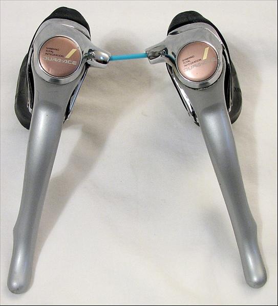

passt Dura Ace 7400 STI mit Tricolore 6400 Schaltwerk zusammen? Oder war das das wo man da DA Schaltwerk brauchte? lg
@oliverik
Das geht schon, aber nur mit folgender Trickserei:
Die ST-7400 (8-fach) Seilwege pro Schaltschritt entsprechen den selben Seilwegen pro Schaltschritt der späteren Shimano 9-fach Schalthebel (alle).
Wenn du jetzt eine 7-fach Nabe nimmst, dazu ein 9-fach Ritzelpaket mit 9-fach Distanzringen und ein Ritzel (mit Distanzring) dort wegnimmst (also 8-fach schmal) und das dann auf die 7-fach Freilaufnabe montierst, dann kannst du mit solch einer Kombination (ST-7400 Achtfach STI's plus Shimano Schaltwerke ausser 740x-Serie) 8 Ritzel mit 9-fach Distanzen sauber schalten.
Es empfiehlt sich die Montage von Tacx Schaltwerksröllchen für 9-fach Shimano...​
Edit:
Passende Umwerfer gehen nicht schräg nach vorne,
Also KEIN FD-6400, FD 1050 oder FD 1055, FD A550 oder ähnliche.
Möglich sind z.B. FD 6207, FD 740X, FD 1056 und alle moderneren...

Danke für die ausführliche Beschreibung. Ich hab aber noch folgendes liegen: Und das zusammen sollte passen? 7402 Sw mit 7400 STI. Wie siehts denn mit umwerfer aus? Kann ich da den 6400 Umwerfer wenigstens nehmen, oder ist der auch inkompatibel?
Miche 68mm BSA für Campagnolo Mirage (2/8x) aus den 90ern? Ginge das? Welche Breite muss die Achse vom Innenlager haben?
Aus der "Erinnerung gekramt": 111mm ISO. Die aktuellen Miche Lager für die Bahnkurbel haben JIS Vierkant und 107mm. Aus dem Kopf weiß ich nicht, ob Miche außer 102mm ISO noch andere Längen hat. Im Zweifel nimm was von Campa, wobei wohl "nur" das teurere Centaur Lager noch zu haben ist. Die alten Veloce mit den Kinex Patronen findet man noch vereinzelt, werden aber nicht mehr hergestellt.
Der FD-6400 tuts mit gar keinen STI. FD-6401 oder FD-1056 sollten aber tun/sind für STI-Betrieb gemacht.
