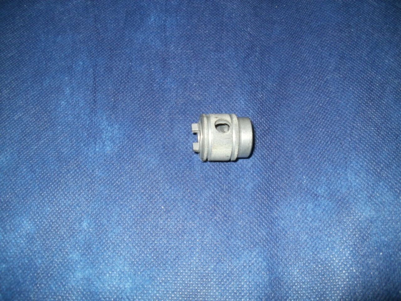

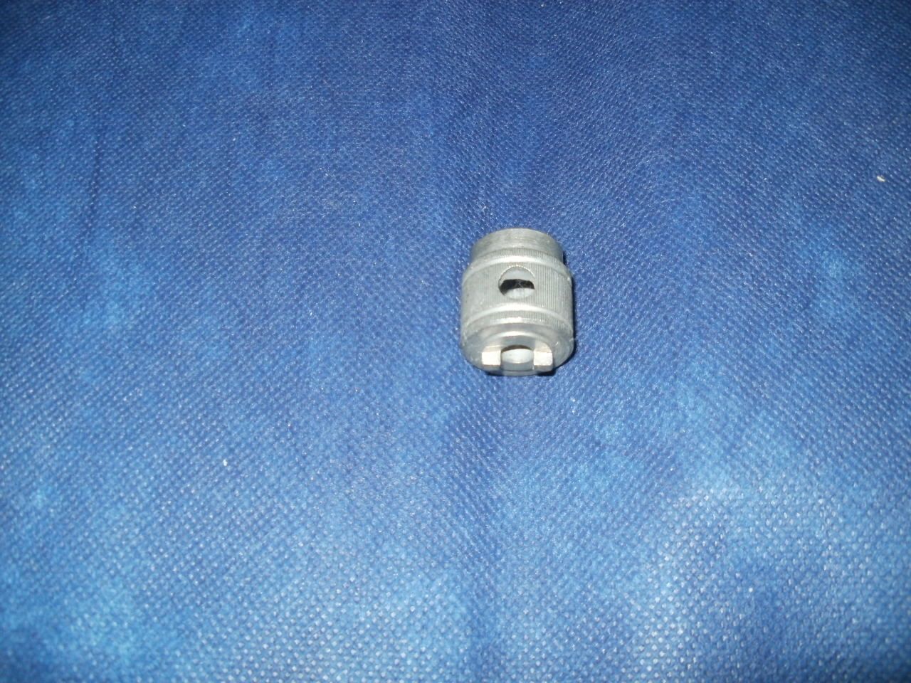

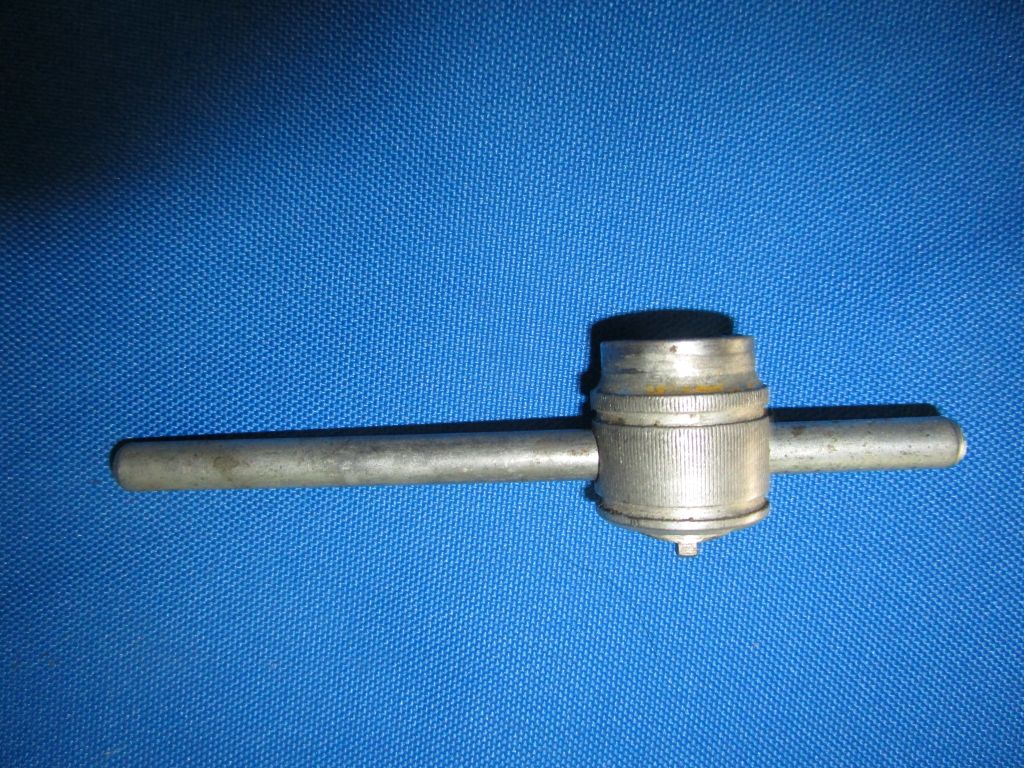

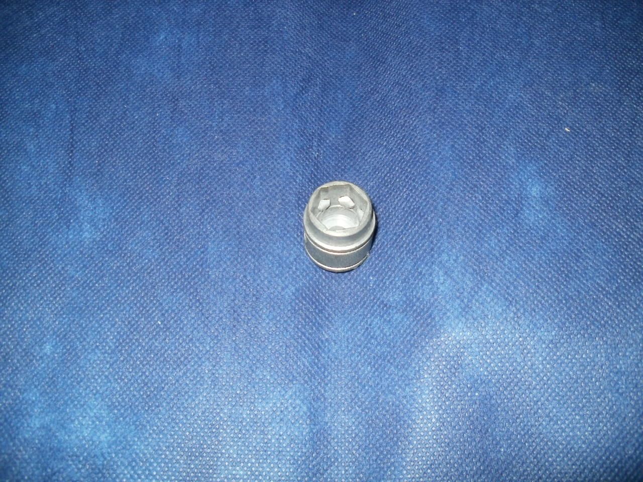

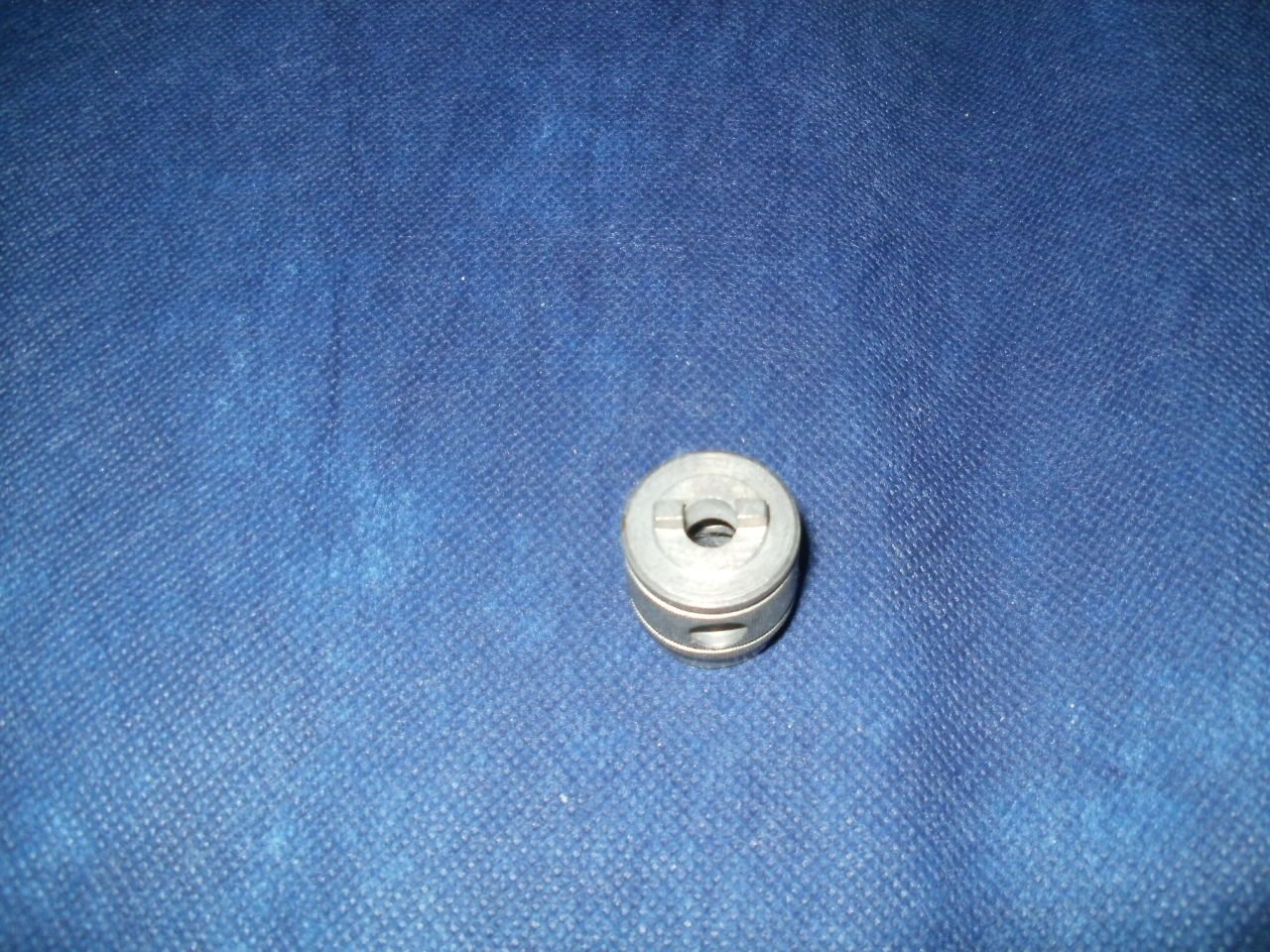

Kennt jemand dieses Teil oder kann was dazu sagen?
Ich vermute mal eine Art Kombi - Werkzeug für Zahnkranz und Kurbelarmschraube......
Jemand irgendwelche Ideen? Oder kann jemand was zum Hersteller sagen?
Wie groß ist das denn? Gesehen habe ich das auch noch nicht, aber eine Idee hätte ich: Es gibt einige Diamant Räder, bzw. deren Kurbeln, die spezielle Muttern hatten, bei denen ein Werkzeug mit zwei Zapfen greifen müssen. Daran mußte ich zuerst denken...

Von Zapfen zu Zapfen ca. 14 - 15 mm und die Schlüsselweite ist ca. 16mm also geringfügig grösser als ein 15er...
Wie das DDR Werkzeug aussah, weiß ich nicht. Es kann aber auch aus "der anderen Richtung" kommen: Schließlich gab es so manche Kurbelbefestigungsmuttern mit 16mm, Stronglight / Spidel, zum Beispiel.
Die andere Seite mit den Zapfen kann dann zum Eindrehen der Sicherungsscheibe des integrierten Abzeihers sein. Es gab Ausführungen mit solchen Zapfen- Aufmahmen, wie mit Löchern für Stirnloch-Schlüssel....
EDIT: @FSD war schneller und scheint wohl auch richtig zu liegen....

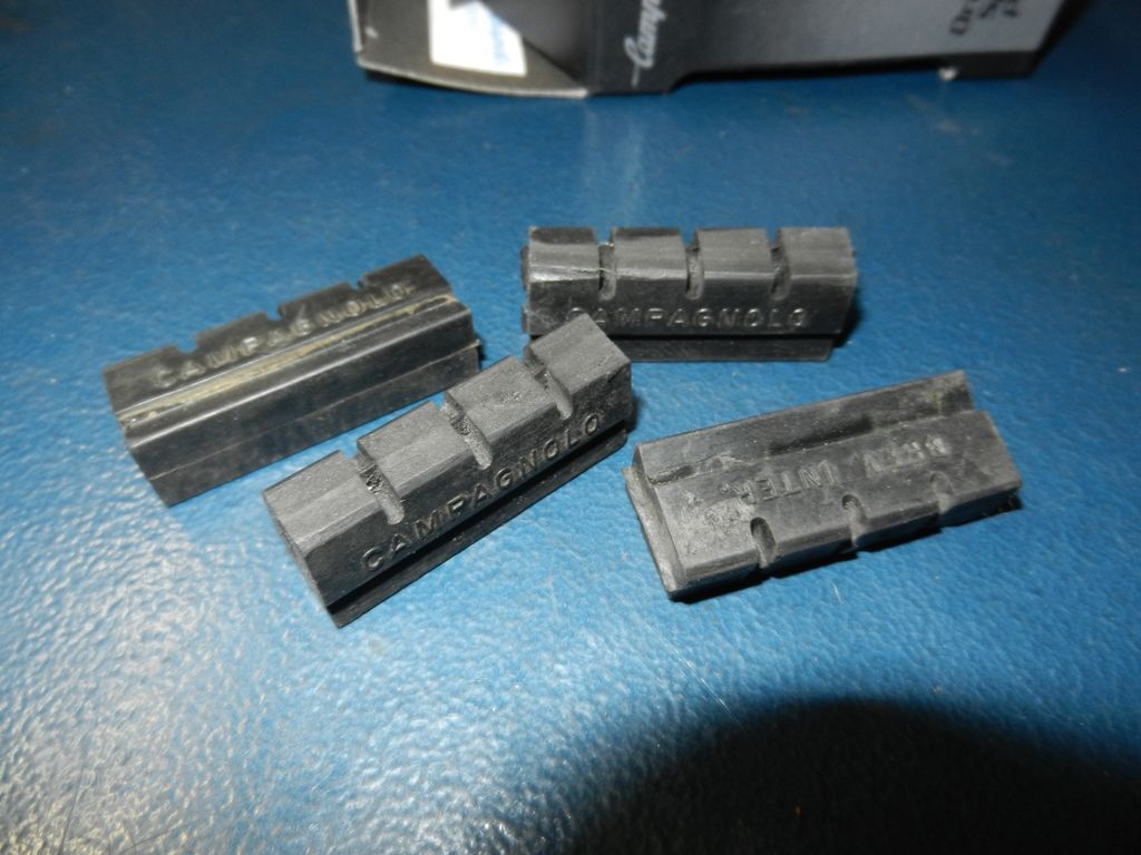

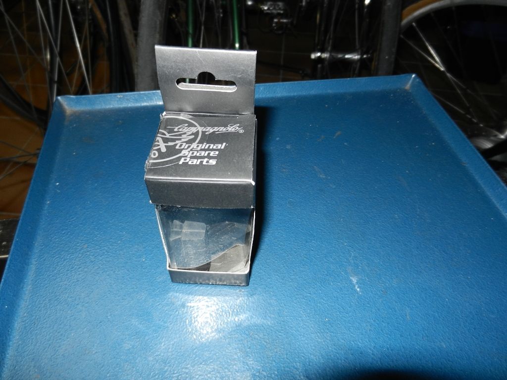

Ich habe mal eine Frage zu passenden modernen Bremsschuhen für Campa Record Bremskörper(ich glaube die hier: http://velobase.com/ViewComponent.aspx?ID=2e83607d-e755-4d41-8fc9-8532c7c25b90&Enum=117 Campa ist für mich Neuland). Ich hatte moderne Bremsschuhe gekauft und habe feststellen müssen, dass die Gewindehülse, die aus den Bremsschuhen ragt, 1 oder zwei Milimeter zu dick ist, um durch die Aufnahme in den Bremsarmen zu passen. Mit meiner ziemlich schlechten Schiebelehre waren das ca. 6,2 mm, die Hülse ist aber eher 6,5 mm dick. Soll ich das auffeilen (Spaß) oder gibt es einen Tipp welche Bremsschuhe da passen könnten? Ist das 1 Eigenart von Campagnolo?

Ich hoffe Du hast die alten Bremsschuhe noch - die kosten nämlich richtig Geld wenn man die nicht, sofern man welche findet...
Es gibt von Kool Stop Beläge die passen genau in diese Schuhe und bremsen gut. In Schwarz und Lachs erhältlich.
Das Problem ist, dass ich die mit nur einem Paar bekommen habe (das ich natürlich aufgehoben habe). Daher würde ich gerne komplett neue Bremsschuhe verbauen, damit es einheitlich ist. Und da ich schon gesehen habe was die Originalen kosten, ist das erstmal raus.
Klassische Bremsschuhe waren andersrum: Stehbolzen am Bremsschuh, auf den eine Mutter geschraubt wird. Darauf sind die Bremsen ausgelegt. Später sollte man das ganze Fahrrad mit einem Inbus zerlegen können, daher die Umstellung auf Gewindehülse am Schuh und Inbusschraube. Die aus Festigkeitsgründen natürlich das gleiche Gewinde haben muss wie bisher. Da die Hülse natürlich dann außen dicker ist als der bisherige Stehbolzen muss entweder die Hülse komplett im Bremsschuh versenkt sein oder der Schlitz in der Bremse angepasst werden.
Also brauchst du jetzt Bremsschuhe oder komplette Klötze entweder mit Stehbolzen (bspw würden Koolstop Continental passen, auch wenn sie nicht so hübsch sich) oder mit komplett versenkter Hülse (aus Platzgründen unüblich, mir fällt gerade kein Beispiel ein).
Ich hab noch Original Campagnolo Gummis. Die wurden vor ein paar Jahren mal neu aufgelegt, aber offensichtlich schon wieder aus dem Programm genommen.
Ah, danke! Jetzt verstehe ich das Dilemma. Dann werde ich mir mal die Continentals ordern =)
