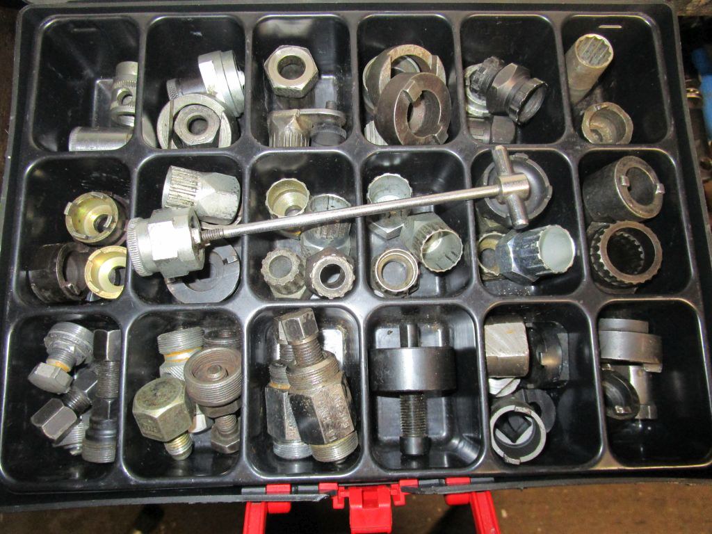

Du meinst dann bestimmt diesen Abzieher, der im Bild C gezeigt ist.
Ich meine ich hätte da 2 von, oder den Kombi Abzieher von VAR , unten ganz links und daneben zu sehen, ich brauche einen 2ten Sortierkasten:oops::rolleyes::D.

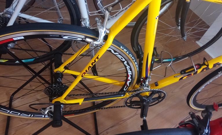

Also bei mir gingen die auf Campa Systemlaufräder ohne geringstes Problem drauf.

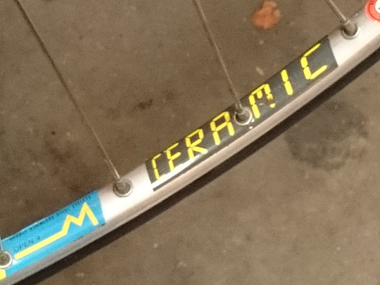

open 4 cd ceramic ohne probleme, rauf sogar mit bloßen händen...
edit: open 4 ceramic heißt sie, profil der felge ist aber identisch, meine ich

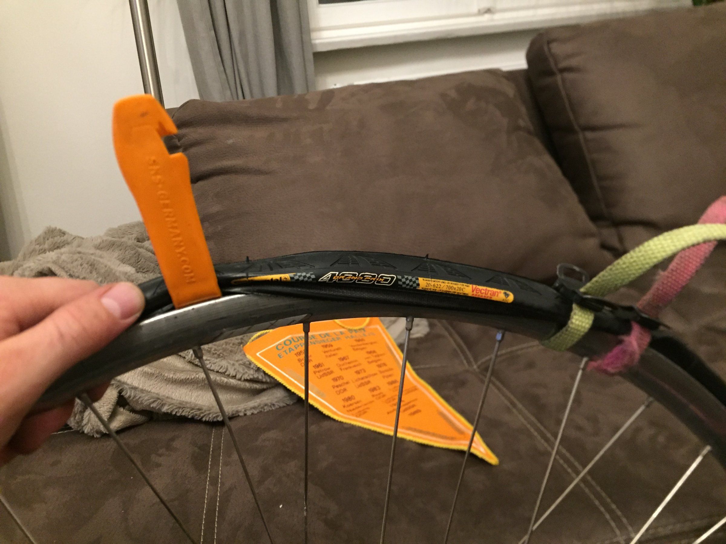

Danke fuers video, aber ich hatte ja nicht mal die linke seite drauf bekommen.
Hier mal eben etwas dokumentiert:
Ein riemen hat nicht gereicht.
Anhang anzeigen 490279 Anhang anzeigen 490280
Eine seite endlich drauf !
Und jetzt mit 2 riemen gleich näher beieinander. Anhang anzeigen 490284
Fertig!
Ps. Das mit dem riemen hab ich aber dem video entnommen. Thx
Pss: der 20er schlüppi muss sein, passt sonst nicht kratzfrei unterm delta durch. :D
Wenn es dann immernoch nicht geht, hast du die falsche Reifengröße :p
Normalerweise geht's aber so wie gezeigt auch ohne Werkzeug.
