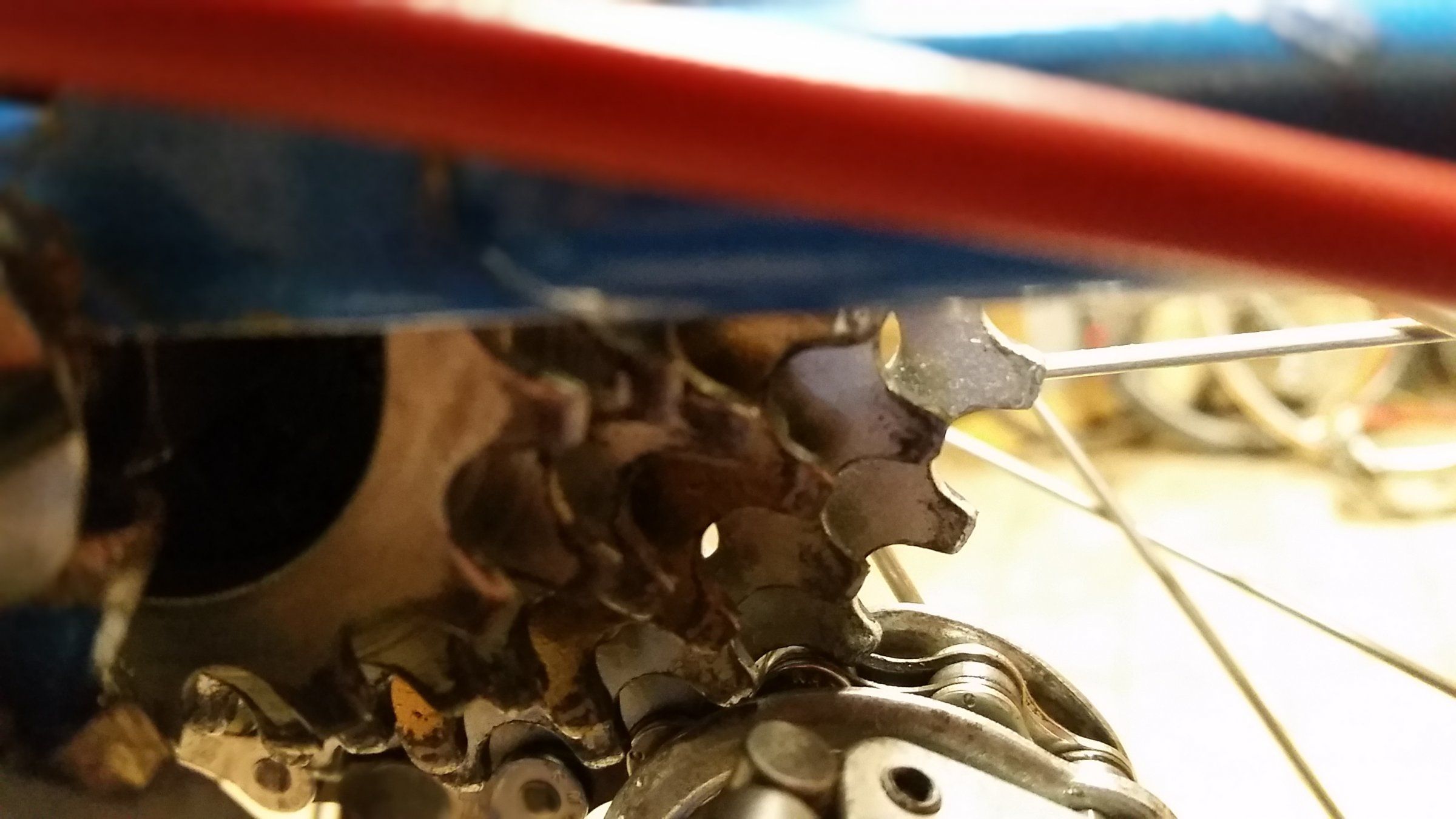

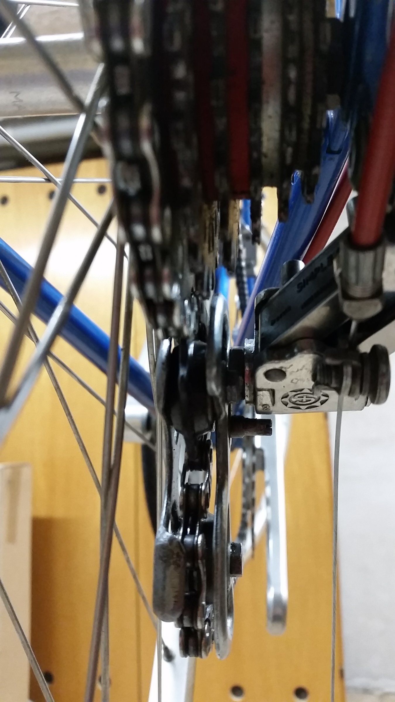

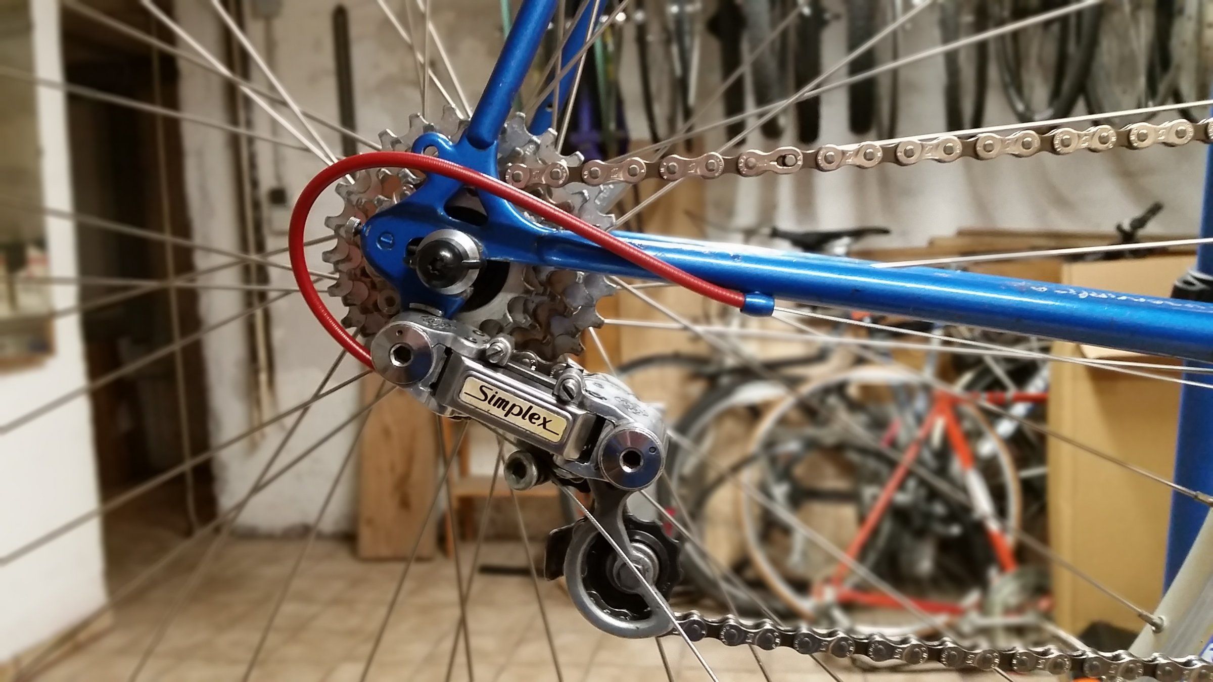

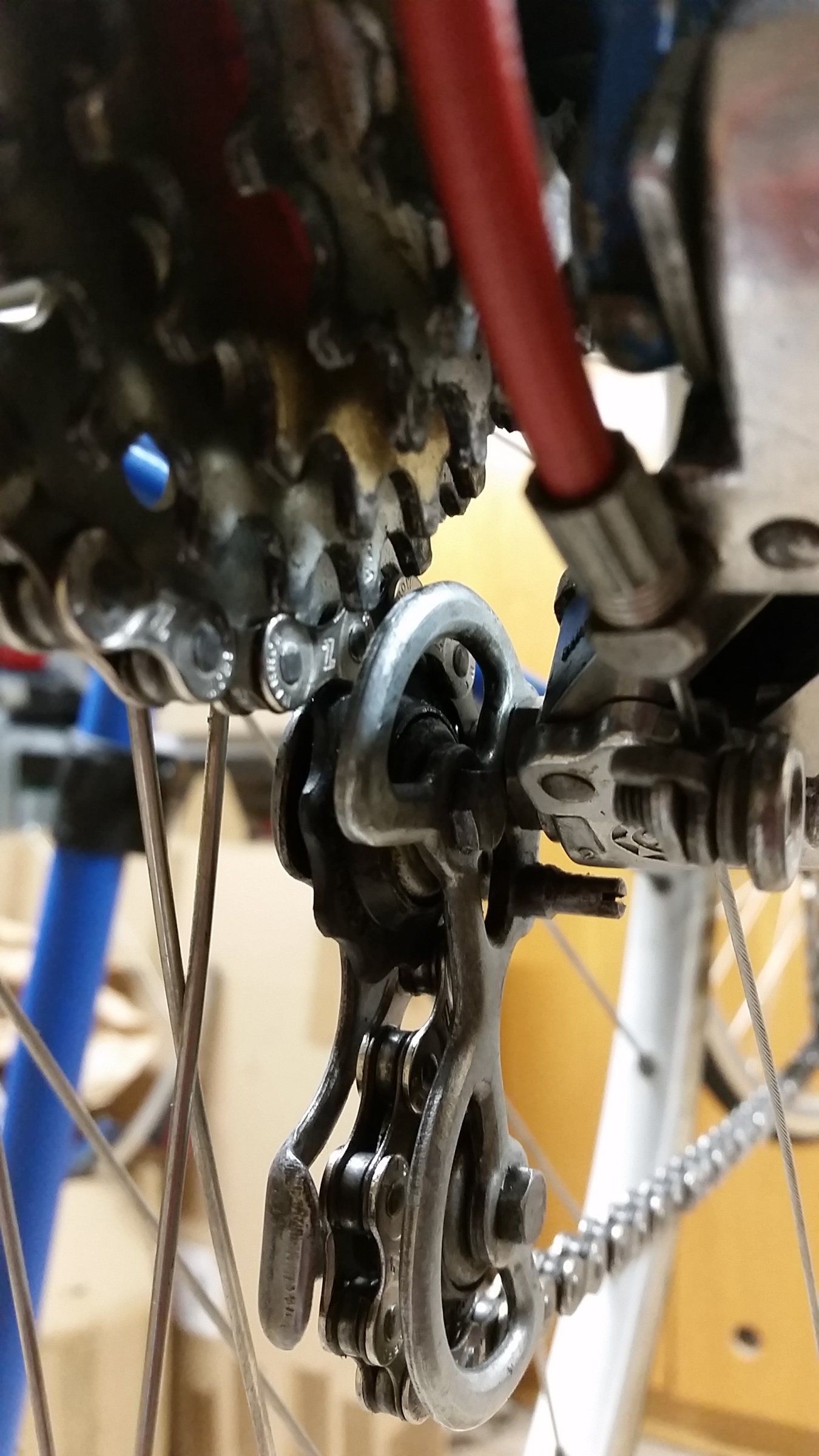

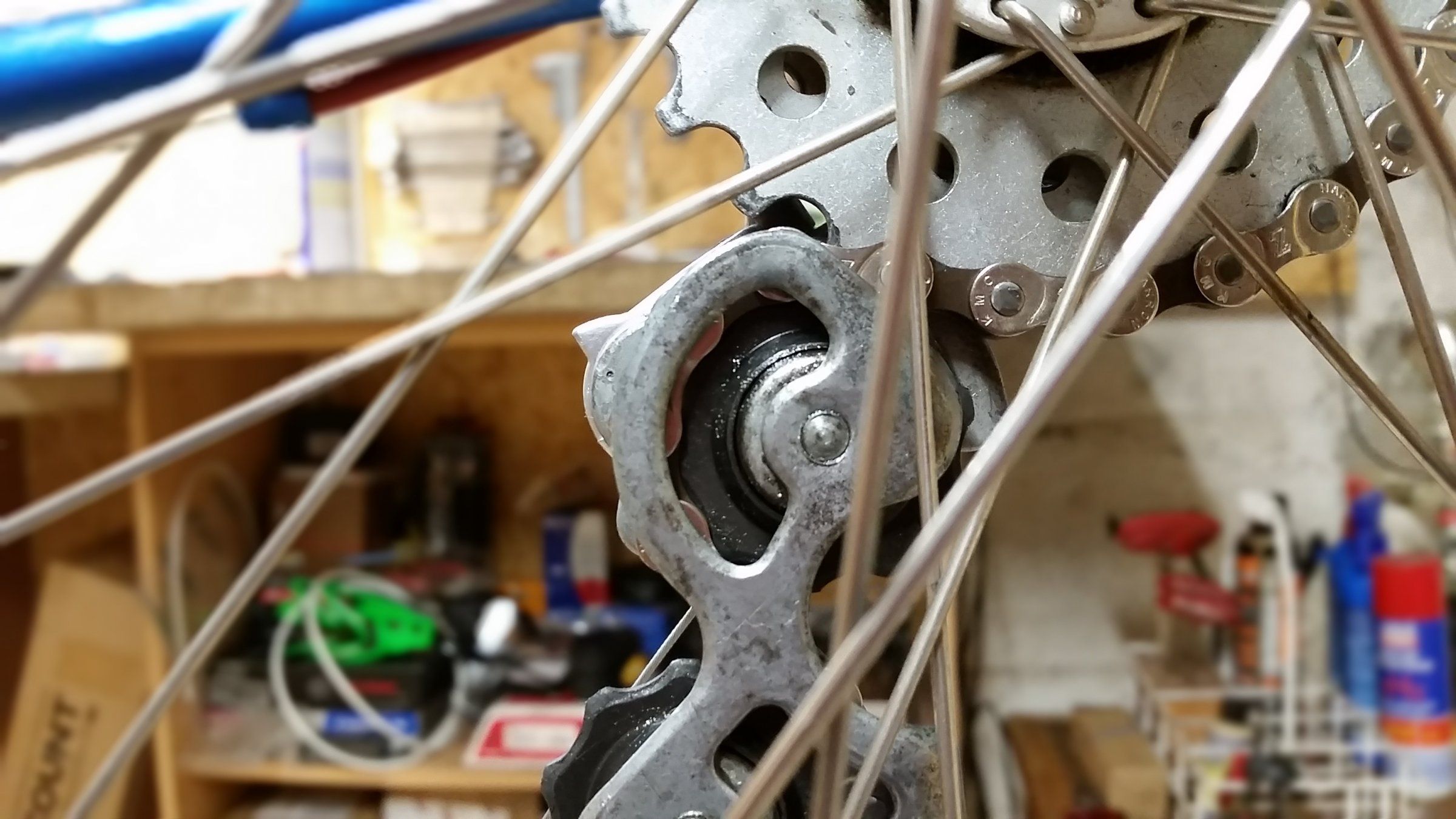

Bei vorne kleines Kettenblatt und hinten größtes Ritzel schleifen die Röllchen am Ritzel. Wie Gewinne ich hier Abstand? Schaltwerk ist ein Simplex SX 410 Kettenblätter habe ich 40 und 52 verbaut Kranz ist 13-26. Kette zu kurz? Oder wo liegt hier das Problem?
Mach mal als erstes die M3 Schräublein im Ausfallende ganz raus , weg damit , dann kannst du das Rad im Ausfallerschlitz ganz nach hinten setzen , das genügt u.U. schon .
Wenn das nicht reicht , mache die Kette 2 Rollen ( = ein Glied ) länger .
Und warum zeigt die Schaltschwinge so gestreckt nach vorne ( ist ja fast parallel zum Boden) ,
hast du das auch richtig angebaut ???

Und ggf. akzeptieren das die ollen Simplex SW's nur bis 24 Zähne definiert waren. ;)
Also nach meiner Erfahrung schalten die Simplex leicht 32 Zähne hinten. @Flat Eric hat völlig recht, die Nabenachse muß weiter rein, damit das Schaltwerk die großen Ritzel problemlos schalten kann. Wenn hier aber 26/42 anliegen dürfte bei der Stellung des Schaltwerks die Kette eher 4 als 2Glieder zu kurz sein:eek:
