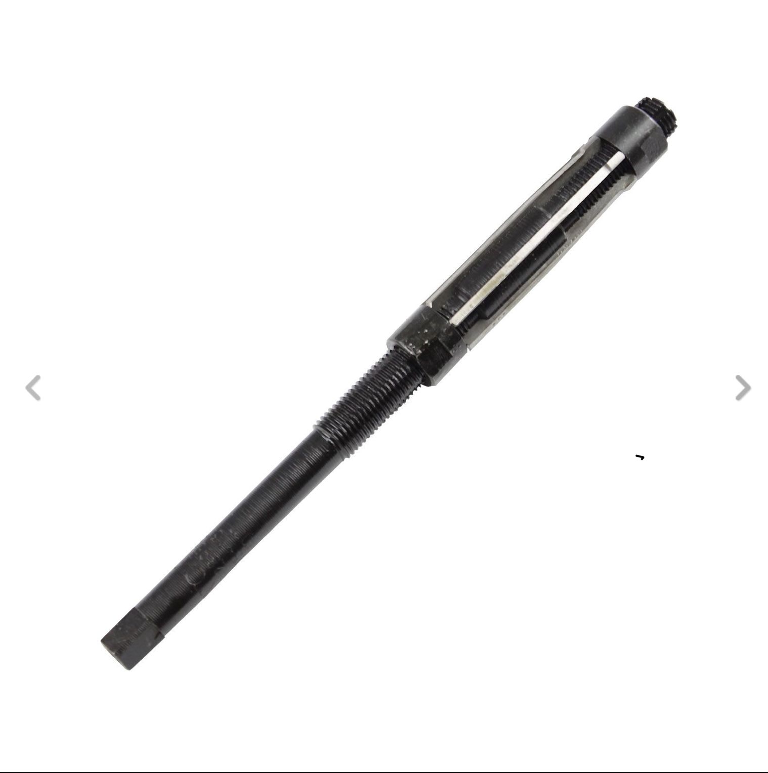

Kleine Frage von mir: beim Einstellen einer Reibahle werden die beiden Anschläge gegeneinander gedreht, wodurch die Schneiden gebogen (?) werden und dadurch breiter oder schmaler werden. Wo aber mißt man den Durchmesser, wenn er nicht über die ganze Länge der Reibahle gleich ist?
...die Schneiden einer verstellbaren Reibahle werden nicht gebogen, denn diese würden sonst sofort brechen.
Die Schneiden einer verstellbaren Reibahle werden axial auf einer schiefen Ebene verschoben.
Gemessen wird das Maß einer verstellbaren Reibahle norm. nicht, da es nicht die Aufgabe einer verstellbaren Ahle ist, maßhaltig zu sein. Es geht rein um die Funktion eine Passung herzustellen.
Gemessen wird das Maß einer verstellbaren Reibahle norm. nicht, da es nicht die Aufgabe einer verstellbaren Ahle ist, maßhaltig sein. Es geht rein um die Funktion eine Passung herzustellen.
Danke, das mit der schiefen Ebene hatte ich nicht gesehen :oops: Aber nochmal zum Maß. Ich habe eine verstellbare Ahle 21-24mm und will mein Gabelrohr auf 22,2mm aufreiben. Dann muß ich erstmal auf 22,2 einstellen. Das kann ich schrittweise machen 22,0-22,1-22,2, weil ich ganz sicher nicht bei 22,3 enden will. Dann muß ich aber zumindest einmal messen können, wie die Ahle gerade eingestellt ist? Falsch:idee:?

Ich habe eine von Hunger. Ich weiß jetzt nicht was deine für eine Marke ist. Meine ist die D24 - die geht von 24 - 27,5mm. Einstellen kann man sie in 1/100mm Schritten
An der vorderen Mutter sind 10 Teilstriche und auf der Spindel ist eine Einkerbung: 10 Teilstriche an der Einkerbung gedreht entspricht 1/10mm. Ich beginne dann von einer Seite und stelle zum gewünschten Durchmesser (also bleibe ein wenig kleiner und taste mich in kleinsten Schritten heran). Vorher messe ich die Sattelstütze das ist dann mein angestrebtes Endmaß. Ideal wäre natürlich ein Ring mit exaktem Innendurchmesser sagen wir von 27mm - dann könnte man in kleinen Schritten nach oben und unten stellen in dem von uns benötigten Bereich.
ACHTUNG: Immer nach rechts drehen (auch beim heraus!), Schneidöl verwenden und vorsichtigst herantasten 3/100 sind ganz schön viel bei einer Sattelstütze. Und dazureiben geht nicht mehr :eek:!

Bei einer 5 Schneiden Reibahle ist es schwierig mit einem Messschieber oder Micrometer ein genaues Maß zu fixieren
ausserdem müsste die höchste Stelle der Messer gefunden werden ,da die Schneiden NUR auf eine Stelle schneidet da sie ballig sind

So ähnlich habe ich das mit meiner (China-)Ahle auch gehalten - an den Ist-Zustand des Patienten angepasst und ein bisschen zugegeben. Im gegebenen Fall einen beliebigen 22,2mm-Vorbau als Lehre benutzen und herantasten, also einen Durchgang nach dem anderen. Den eigentlich vorgesehenen Vorbau erst zum Schluss ausprobieren.
Also erstmal gelernt von @fuerdieenkel, dass die Verstellung der Messer auf eine schiefen Ebene erfolgt :daumen: und von @Alex73 dass ich voraussichtlich/hoffentlich, wenn ich zu Hause nachsehe (da bin ich leider gerade nicht) Markierungen auf der Reibahle vorfinden werde, die anzeigen um wieviel sich das Maß verändert, wenn ich an der Einstellschraube drehe:rolleyes:. Vermutlich gibt es in der Packung noch unentdeckte Gebrauchsanweisungen :oops: wenn nicht hilft nur Vorsicht:D Von @Olddutsch höre ich, dass die Reibahle eigentlich nur an einer Stelle schneidet, und dass bei fünf Schneiden man so gut wie nicht mit dem Meßschieber messen kann. Das war die Überlegung, die mich zur Ausgangsfrage führte. Was mich verwirrt ist die Balligkeit, weil warum sind die Messer so lang, wenn nur an einer Stelle geschnitten wird? o_O
Das war die Überlegung, die mich zur Ausgangsfrage führte. Das verwirrt mich etwas, weil warum sind die Messer so lang, wenn nur an einer Stelle geschnitten wird? o_O
Das liegt vermutlich daran das man zur einfachen Feineinstellung ein grobes Gewinde an der Spindel benötigt - und dadurch ergibt sich dann die Länge :idee:

Wenn die Messser auf der ganzen länge schneiden würden wäre der Kraftaufwand zu groß und sie würden brechen ,da sie sehr hart u filigran sind

Also ich muß mir das nochmal ansehen, ganz versteh ich das nicht. Ich habe mit solchen einstellbaren Dingern auch noch nicht gearbeitet. Die letzten Reibahlen hatte ich vor fast einem halben Jhrd bei John Deere in der Werkzeugmaschine . Nachvollziehbar ist für mich, dass die Reibahle nicht gleichzeitig auf der ganzen Länge schneiden kann, denn da sie dann schon am Anfang das Endmaß hätte, müßte ich sie erstmal mit dem Hammer im Werkstück versenken. Das kann nicht gehen. Soweit klar :D Dann wäre meine Erwartung, dass das Einstellmaß am Anfang kleiner als das Maß am Ende ist, das dann das Zielmaß sein müßte. Die Schneiden hätten dann eine geringe Steigung. Balligkeit würde bedeuten, dass die Steigung nicht gleichmäßig ist und vor allem nicht erst ganz am Ende das Maximum erreicht. Richtig oh ihr Weisen der Metallbearbeitung?:rolleyes:
Aber dir ist schon klar das das Gabelschaftrohr das höchst beanspruchte Bauteil am Rahmen ist , oder ?
Wenn du eine französische Gabel da hast , ist das Schaftrohr nur 25 mm aussen , Gabeln mit einem 22,2 "Loch" drin haben ein Rohr mit 25,4 mm Aussendurchmesser , ich täte das dünnere 25er nicht aufreiben , da bleibt ja zwischen dem Gewinde für den Steuersatz und Innendurchmesser noch weniger Material , normal bin ich echt kein Schisser , aber das halte ich für eine Schnapsidee .
Warum schleifst du denn den Vorbau nicht dünner , bzw. nimmst einen 22er ????
So eine Verstellbare Reibahle nimmt man im übrigen zum glätten einer riefigen oder leicht unrunden Bohrung , wenn du da 10tel mm rausreiben willst , ist das nicht das richtige Werkzeug , dafür nimmt einen spiralgenutete fixe Reibahle , die hat andere Span- und Freiwinkel die für Zerspanungen gedacht sind und fängt nicht an rumzurattern.
Und die Rohre sind gewalzt , damit ist die Oberfläche verdichtet und fester , diese "rauszureiben" ist auch keine gute Idee .

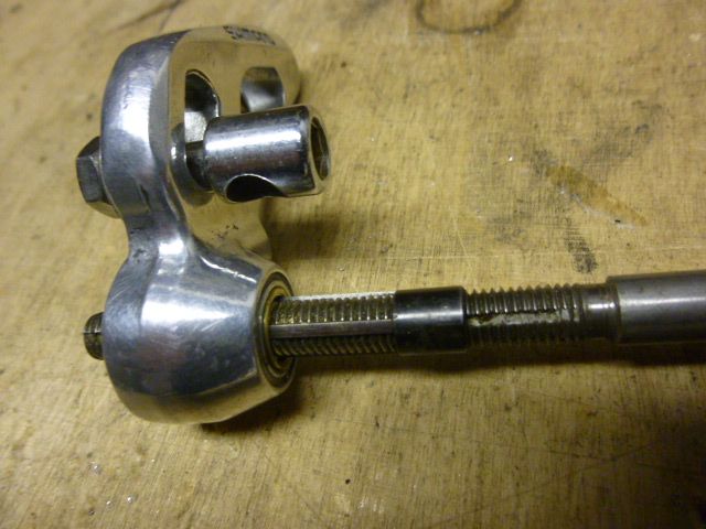

Hier mal ne ganz kleine VR ( 7,8 - 8,2 ) die wurde früher für Ventilschaft aufreiben benutzt,jetzt bring ich bei der überholung von ausgeschlagenen Canti Bremmsen die neuen Buchsen wieder spielfrei auf Maß
