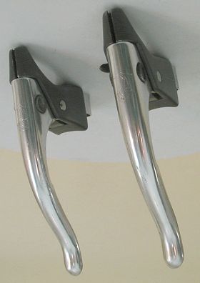

Triomphe Hebel

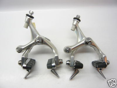

Athena Bremsen

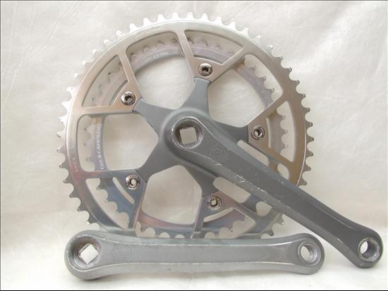

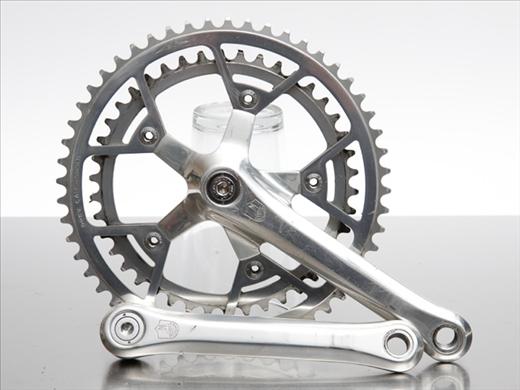

Victory Kurbel
Triomphe Kurbel

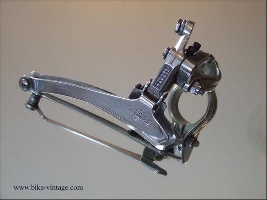

980 Umwerfer

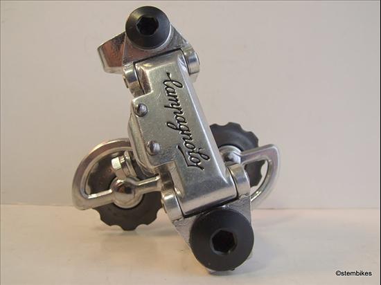

980 Schaltwerk
Triomphe Schaltwerk

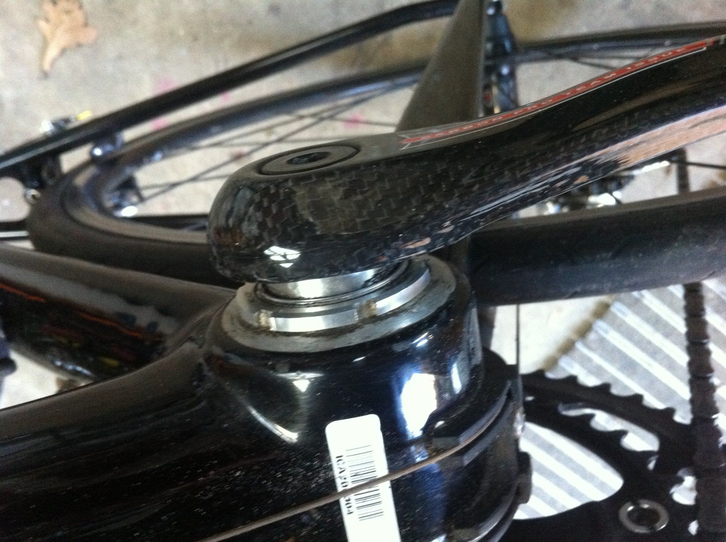

Pressfit oder nicht? Mich stören die konterringe.

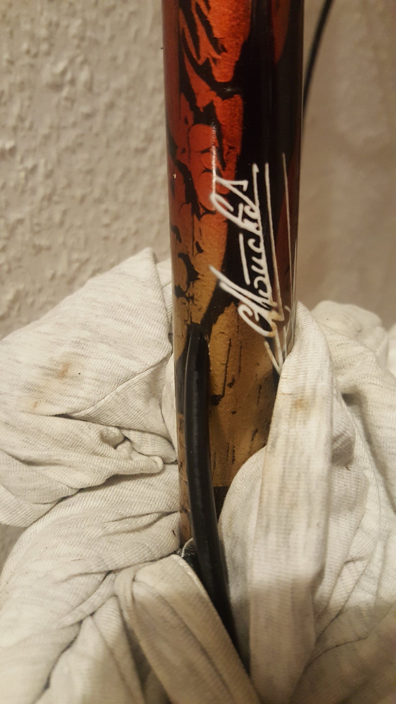

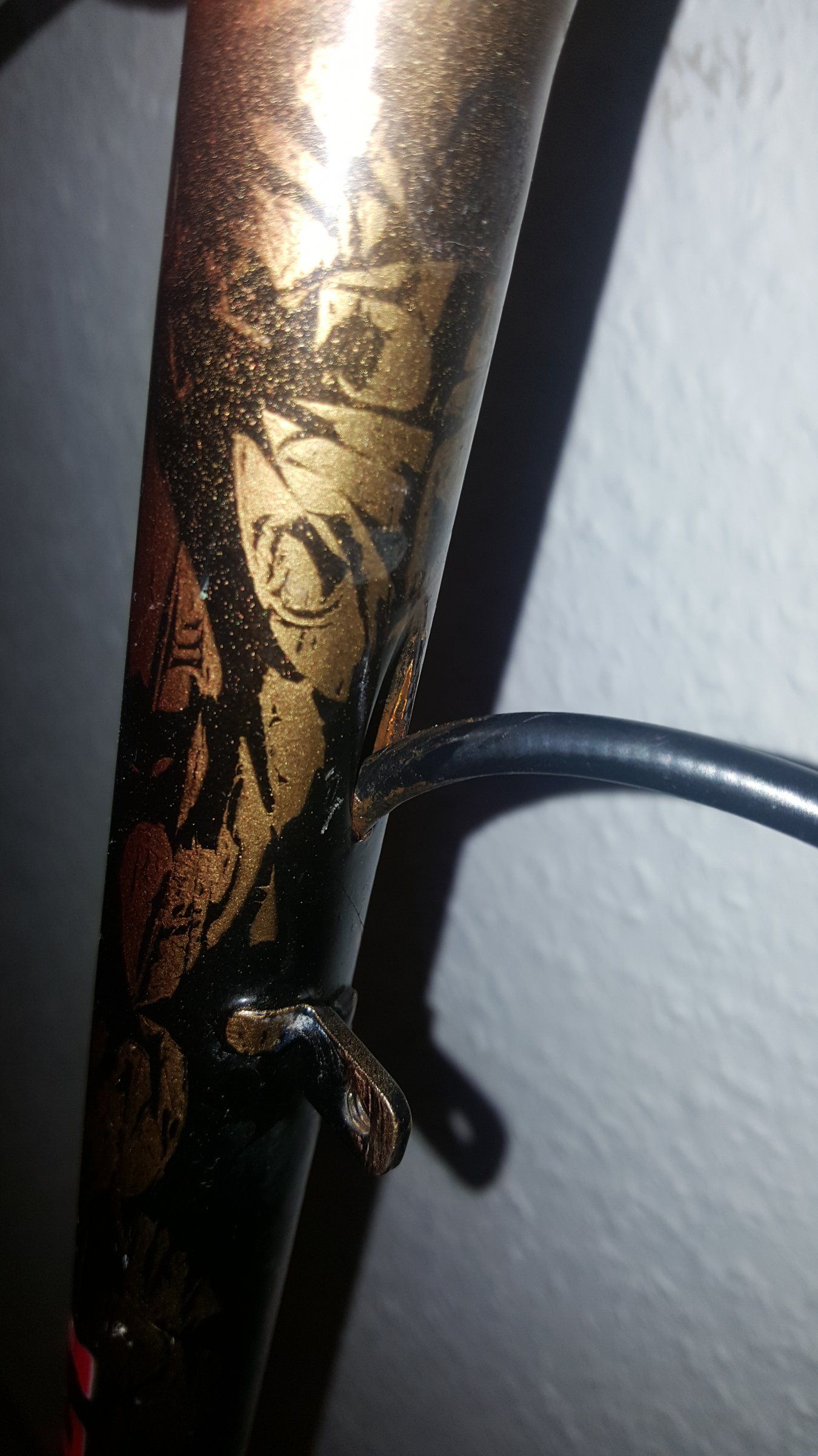

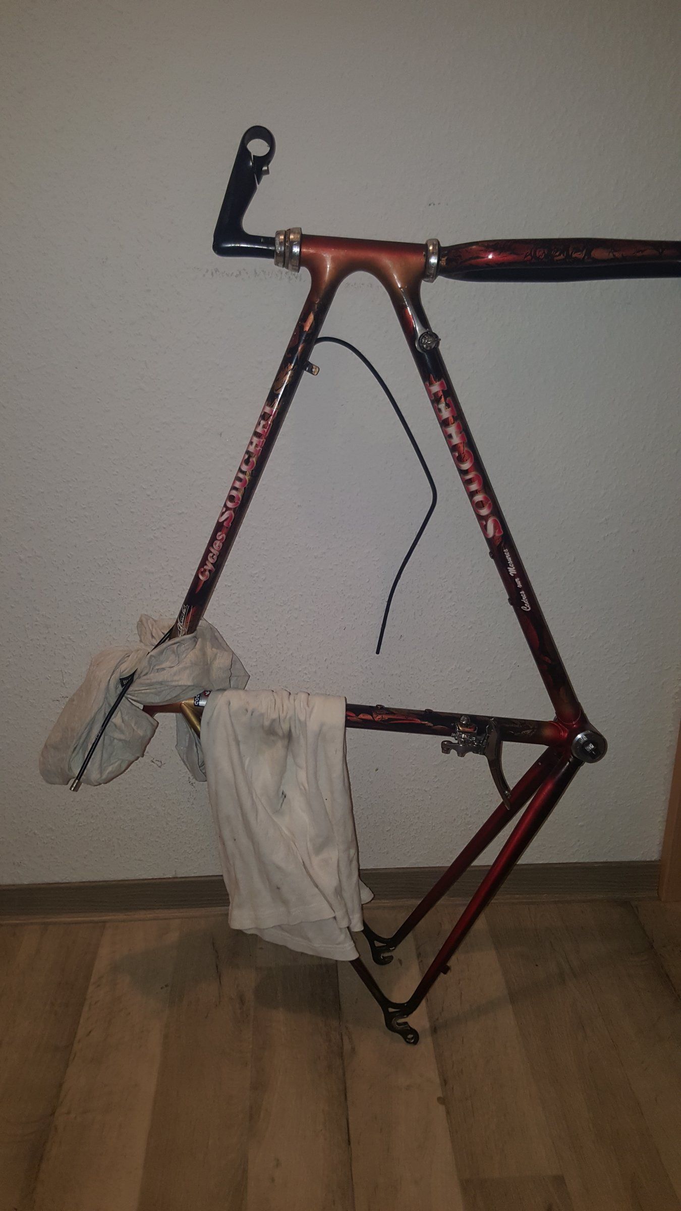

Habe ein kleines Problem.
Mein Souchet hat am Oberrohr einen innen verlegten Zug und ich bekomme einfach die alten Bowdenzughüllen nicht raus.
Habe mit einem Innenzug mal ein wenig rumgestochert und denke das die Hülle nicht durchgängig ist.
Hab jetzt paar mal WD40 eingesprüht, aber die Hüllen lassen sich nicht mal einwenig rausziehen...
Habe auch Angst das wenn ich zu fest an der Hülle ziehe das sie abreißen und der Rest bzw. der Kunststoff für immer im Rahmen stecken bleiben!
Hat jemand Erfahrung und eine Idee?
Nimm einen Schaltzug - diese sind etwas dünner - und versuche, diesen durchzustecken.
Manchmal verhindert nur ein kleiner Knick, daß er durchpaßt.
Heraus muß die Außenhülle so oder so; deshalb nicht zu zimperlich vorgehen.
Ich habe beim letzten Mal die Außenhülle in den Schraubstock gespannt und am Rahmen gezogen.

Mit Erfahrung hat @z1000 schon gedient. Ich hätte noch die Idee das WD40 wegzustellen und einen richtigen Rostlöser wie Caramba zu benutzen. Der Zug kommt von unten in das Oberrohr? Dann mal alles auf den Kopf stellen und ordentlich mit Rostlöser fluten, einen Tag wirken lassen und immer mal nachspülen (da die Plörre auch irgendwo raus kommt sollte im Haus was drunter liegen).
Ich habe beim letzten mal die Außenhülle in den Schraubstock gespannt und am Rahmen gezogen.
Schaltzug hab ich genommen und hab die Länge ca. abgemessen und da wo die Hülle anfangen müsste war auch Wiederstand. Deswegen meine Vermutung das er (zum Glück) nicht durchgängig ist.
Also pure Gewalt anwenden meinst Du?! o_O
