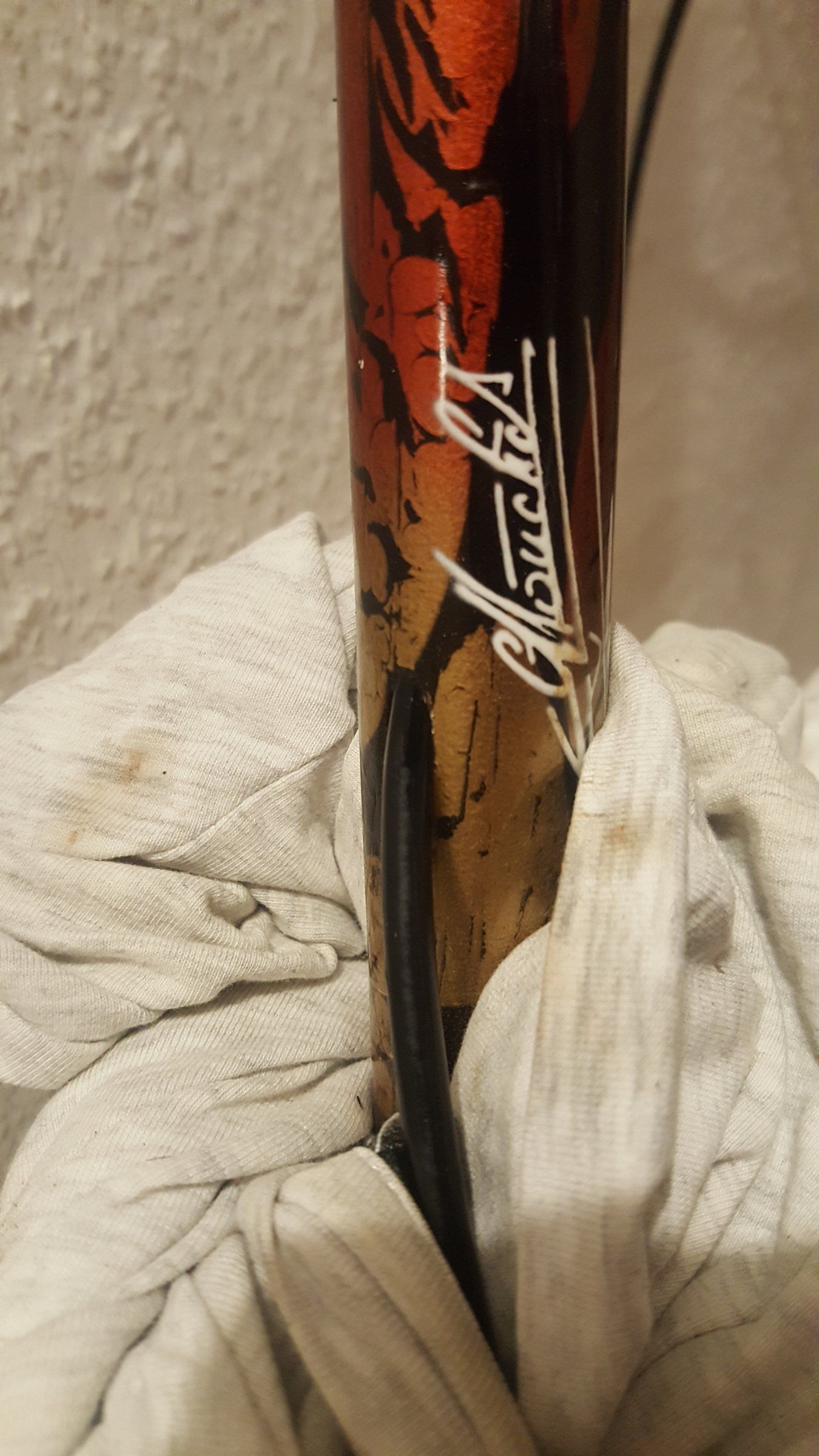

Habe ein kleines Problem.
Mein Souchet hat am Oberrohr einen innen verlegten Zug und ich bekomme einfach die alten Bowdenzughüllen nicht raus.
Habe mit einem Innenzug mal ein wenig rumgestochert und denke das die Hülle nicht durchgängig ist.
Hab jetzt paar mal WD40 eingesprüht, aber die Hüllen lassen sich nicht mal einwenig rausziehen...
Habe auch Angst das wenn ich zu fest an der Hülle ziehe das sie abreißen und der Rest bzw. der Kunststoff für immer im Rahmen stecken bleiben!
Hat jemand Erfahrung und eine Idee?
Anhang anzeigen 538141 Anhang anzeigen 538142
Ja also der Stand jetzt:
Zughülle draussen, heute noch schnell Pfeifenreiniger und Angelsehne geholt und los kannst gehen!
Typischer Fall von "Denkste"
Jetzt hängen doch noch Reste im Rohr, also morgen nochmal in Baumarkt fahren und 3mm Alurohr holen und hoffen das ich damit die Reste rausklopfen kann. o_O:confused::mad:

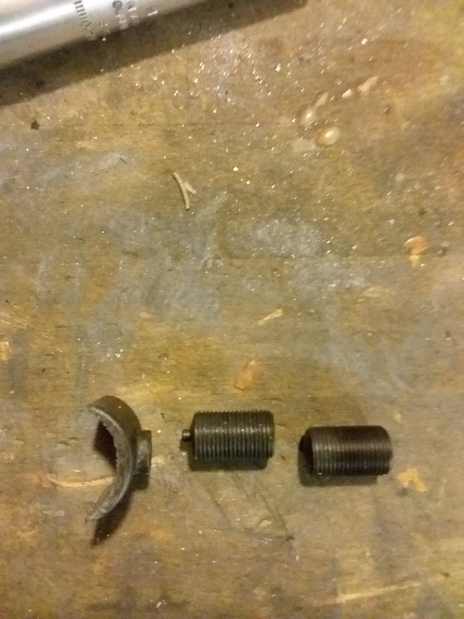

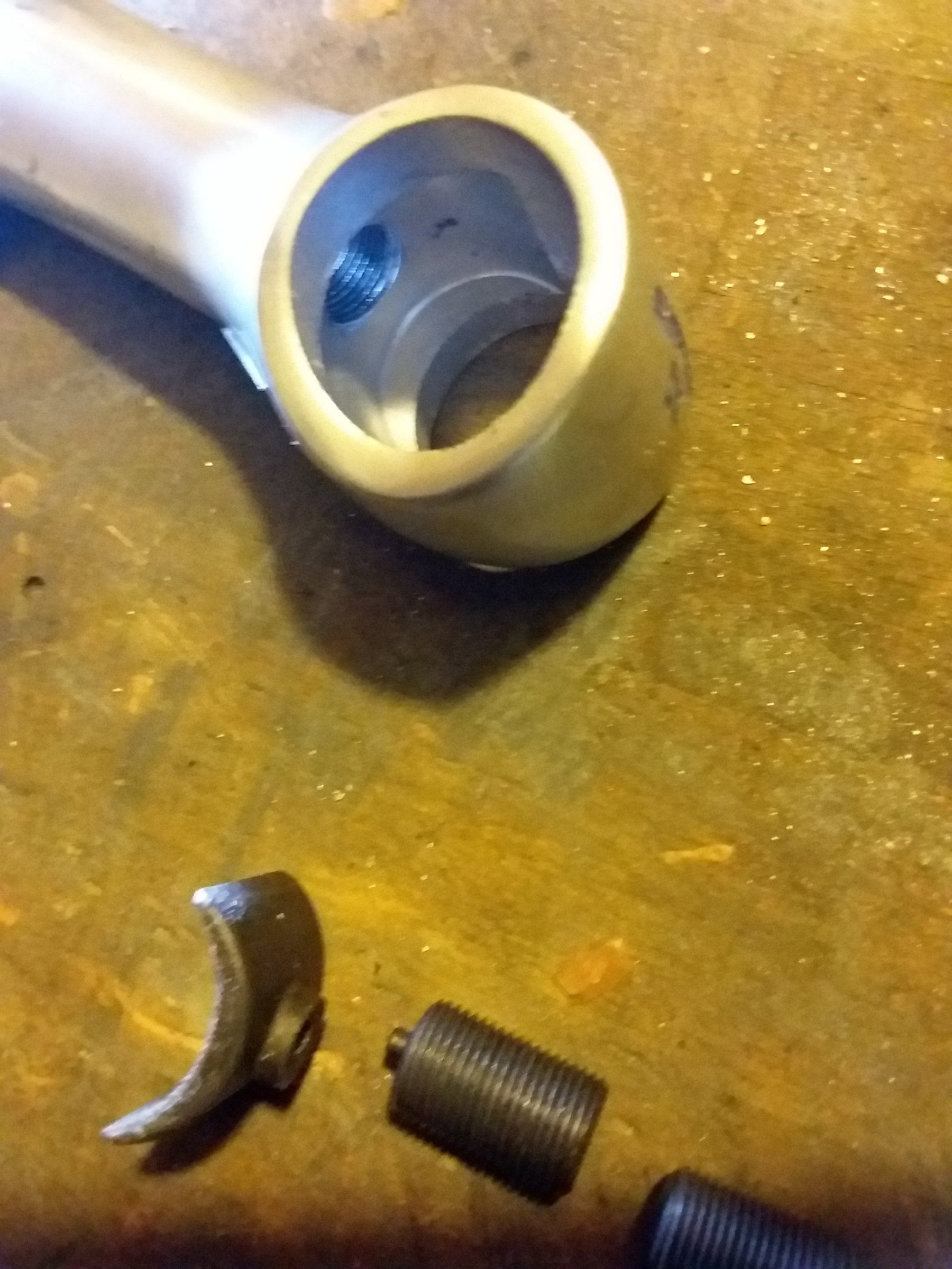

So, ich weiß nun, warum sich der Lenker nicht befestigen ließ. Es war keine Delle in dem Lenker. Leider musste der Lenker dran glauben, bevor ich das Problem erkannt habe.
Ein Gewindestift mit Inbus drückt eine Platte von innen gegen den Lenker, damit dieser festgeklemmt wird. In meinem Fall war aber hinter dem Stift ein zweiter Gewindestift. Diesen konnte man zwar anziehen und lösen, er hat aber den vorderen Stift nur minimal bewegt und so hat man den Lenker weder wirklich fest noch lose bekommen. Keine Ahnung, warum es diesen zweiten Gewindestift gibt...ohne diesen zweiten Gewindestift bekommt man den Lenker wunderbar angezogen und gelöst. Nun bin ich um eine Erfahrung reicher und um einen Lenker ärmer....

... Keine Ahnung, warum es diesen zweiten Gewindestift gibt...ohne diesen zweiten Gewindestift bekommt man den Lenker wunderbar angezogen und gelöst. Nun bin ich um eine Erfahrung reicher und um einen Lenker ärmer....

Hier die beiden Gewindestifte und die Klemme, die sich durch die Stifte gegen den Lenker drückt:
Beide Stifte haben ein Rechtsgewinde und waren hintereinander verschraubt. Ich kann mir höchstens vorstellen, dass der erste Stift den Lenker klemmt und der zweite dann den Druck noch etwas erhöht. Wenn man nicht weiß, dass da zwei Stifte drinstecken, bekommt man den Lenker natürlich nicht richtig gelöst...
...Beide Stifte haben ein Rechtsgewinde und waren hintereinander verschraubt. Ich kann mir höchstens vorstellen, dass der erste Stift den Lenker klemmt und der zweite dann den Druck noch etwas erhöht. ...
So ähnlich muß man sich das wohl vorstellen. Die Teile heißen nicht umsonst "fixing bolt" und "adjusting bolt" (s. oben d. Zeichnung, dankenswerterweise von @Puddingbeine herausgesucht). Fehlend ist in Deinem Bild der "fixing bolt" (s.o., Teil Nr. 8).
Ich habe schon viele dieser Vorbauten in den Händen gehabt und komplett zerlegt.
Von irgendwelchen "Linksgewinden" an den Bolzen ist mir hier auch nichts bekannt.
Ähm. das sieht etwas ungewöhnlich aus. Schau dir mal den linken Bolzen an. Es kann sein dass dort innen drin der zweite Bolzen sitzt und zu tief eingeschraubt ist. Das kleine Stück was da rausschaut könnte der Rest der kleinen Inbusschraube sein die den inneren Bolzen mit der Klemmplatte verbindet. Siehe Explosionszeichung weiter oben. Ich denke da hat jemand den zweiten Bolzen dahinter eingeschraubt um den vorderen zu kontern. Von diesen beiden Bolzen gehört definitiv nur einer dort hinein.
