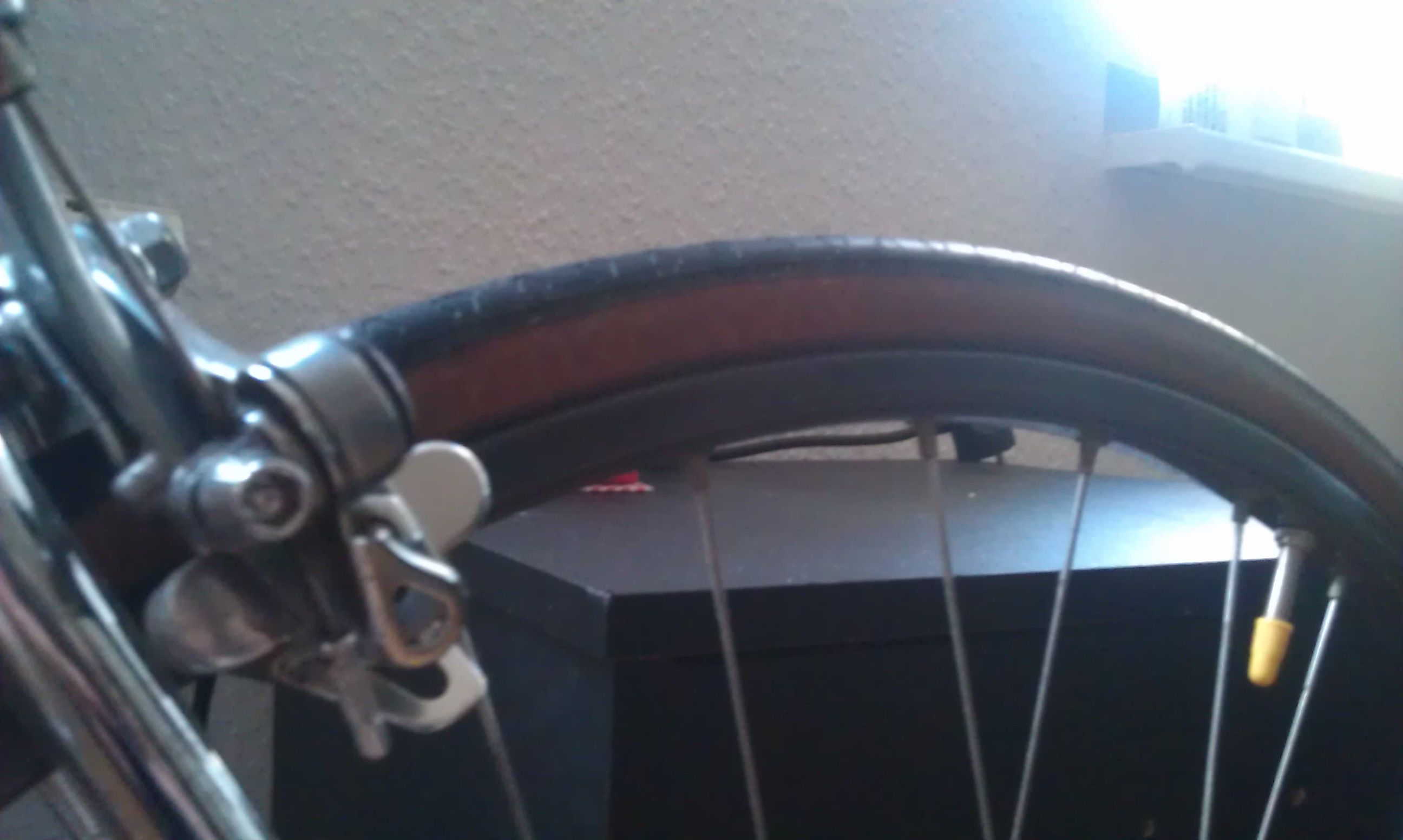

Ich habe ja immernoch das Problem, das ich meine Bremsklötze an meinen Suntour Sprint-Bremsen austauschen muss/sollte/will. Da ich bisher noch nichts passendes gefunden habe, hab ich mal testweise vorne die Bremsklötze von Shimano-Bremsen verbaut, die hier noch rumlagen. Damit wollte ich mal einen Vergleich und Test der Klötze in der Praxis machen. An und für sich sollte es ja möglich sein, jeden beliebigen Bremskotz für Rennräder an die Dinger zu schrauben, wennn ich mich nich irre.
Nun bin ich damit eine 8km-Testrunde gefahren und stelle fest, dass sich nun meine MA40-Felgen verändert haben, und Vorne diese blank geworden sind und sich geriffelt anfühlen. Hinten sind die Bremsflanken aber noch so rau und glatt wie eh und je.

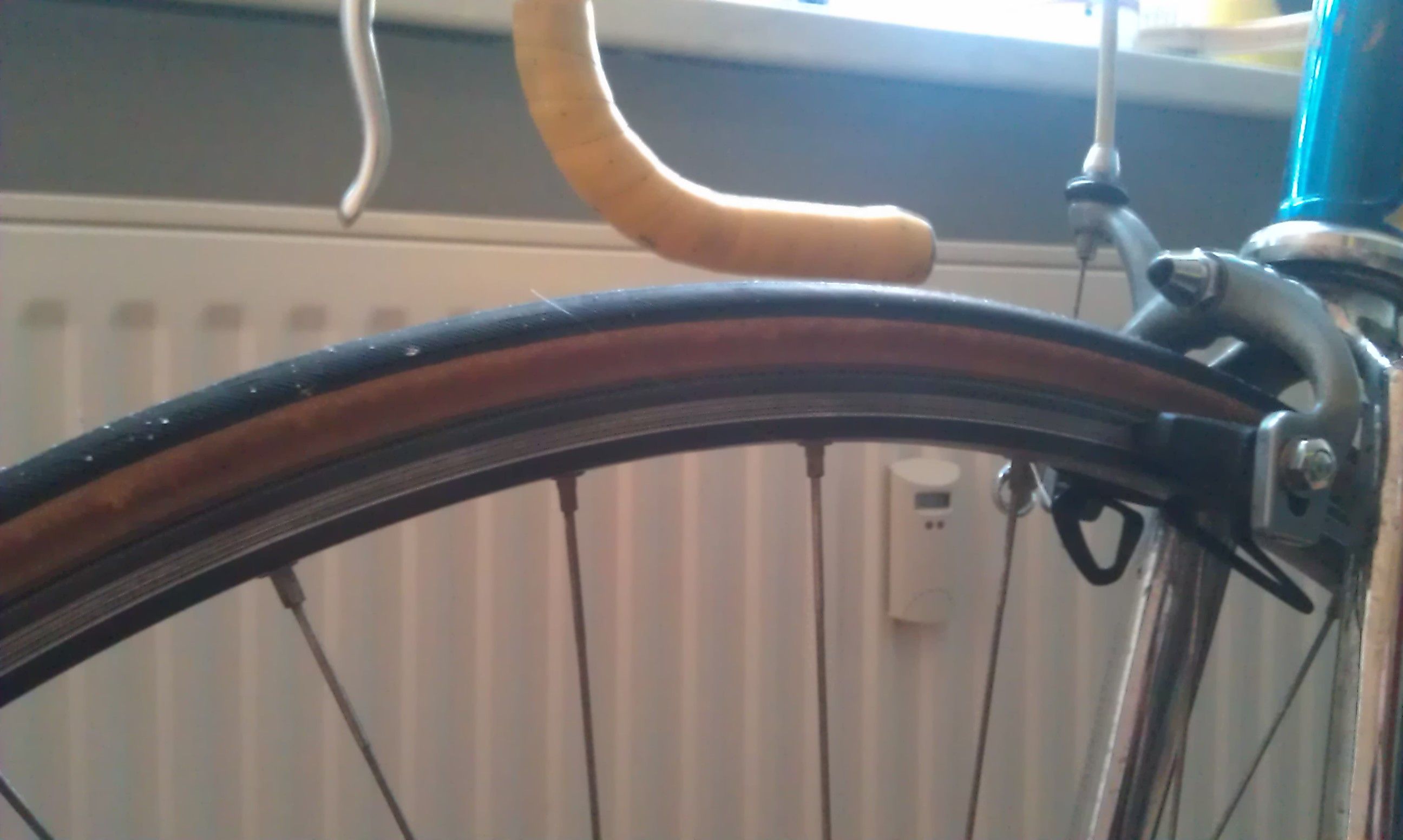

So sie das Ganze aus. Handybild von Vorne.
... und von hinten:
Frage: Was is da los? Bremse ich mir mit den Belägen die Felge kaputt?
Slighter Das die Bremsflanke der Felge mit der Zeit die Eloxalschicht verliert ist normal. Die ist dünn.
Wenn das mit den einen Belegen nicht passiert, was ich nicht glaube, mit den anderen schon, sollten die anderen schnell entsorgt werden. Felgenschonende Beläge beispielsweise Swiss Stop Flash können helfen.
Wie ist denn überhaupt die Bremsleistung mit den neuen Belägen?

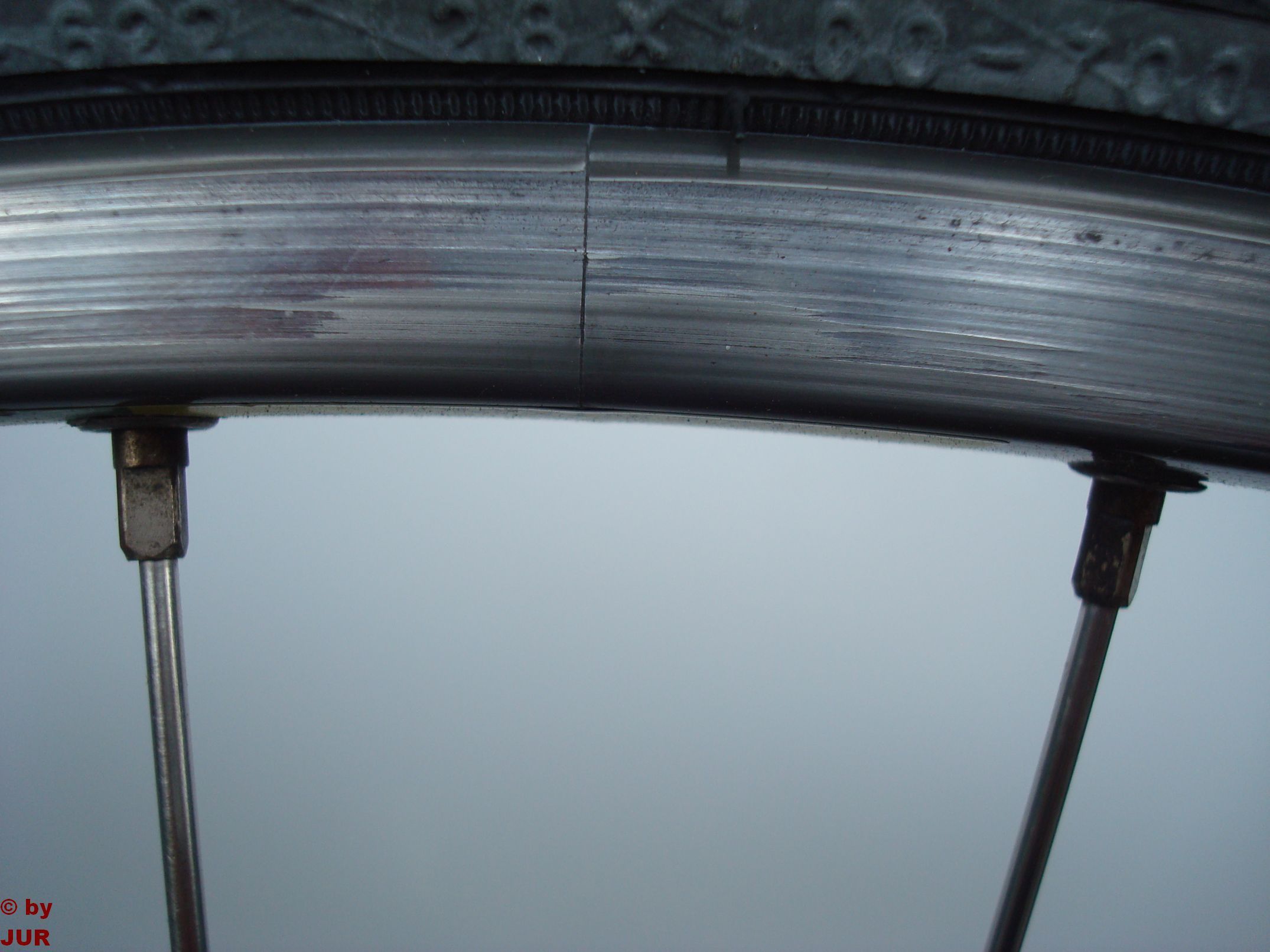

Meine MA40 sehen mittlerweile so aus:
Die Riefen lassen sich mit 600er Schmirgel glätten bzw. mit einem Spülschwamm (kratzige Seite) und Spüli.

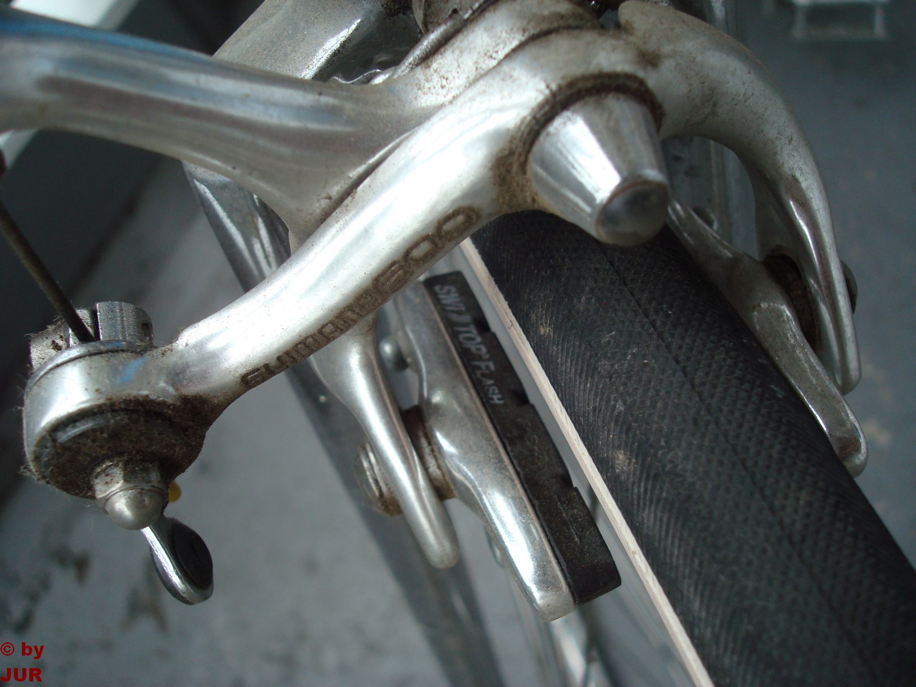

Ich gehöre zu den notorisch vorne Bremsern. Da ist die Bremsleistung besser. Vorne ist darum meistens stärker abgenutzt. Ein bißchen experementieren mit Belägen dürfte sicher nicht schaden:
Swiss Stop an 600EX
