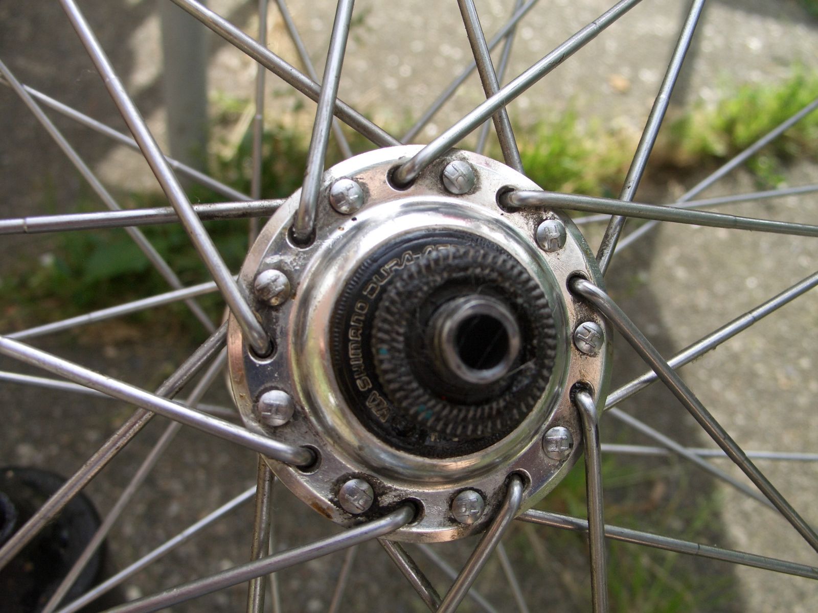

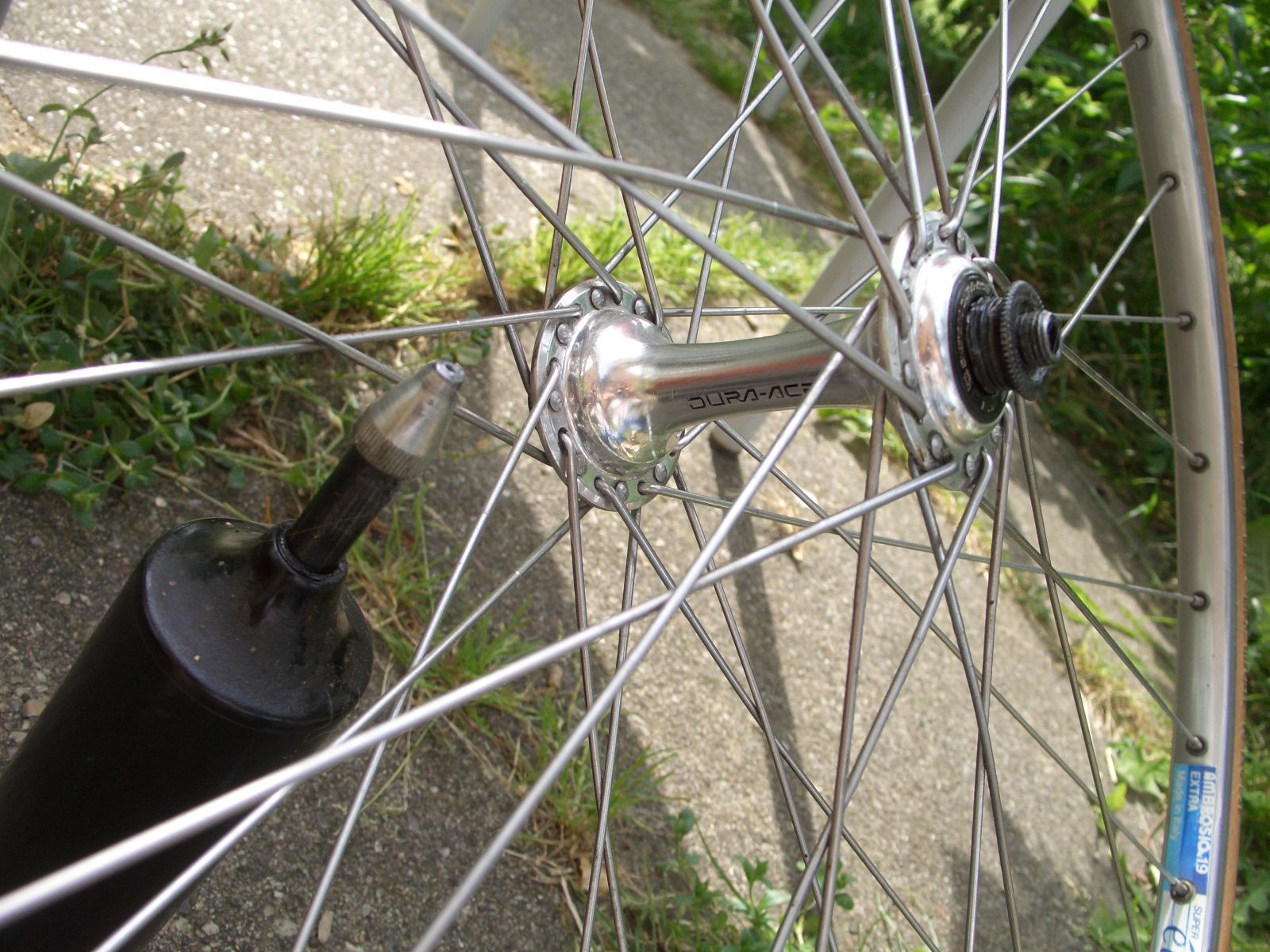

(höchstwahrscheinlich ne Anfängerfrage) => Eigentlich weiss ich was ist es, eine Fettspritze/presse für Naben - habe ich von dem netten älteren Menschen, der mir sein SOMEC verkauft hat, mit in die Hand gedrückt bekommen, ist auch voll mit gutem Schmierfett. Ich bin aber nicht sicher, ob das Ding zu den Naben passt; vielleicht weiss ich aber auch einfach nicht wie man das Ding benutzt... (Ich will auch nichts kaputtmachen, ich weiss zumindest, dass da viele Kügelchen rausfallen können, wenn man so eine Nabe aufschraubt :eek:) Nur auf die kleinen Löcher in der Nabe pressen und fertig ?
Da ich auch nicht mit jedem Kleinkram zum Händler rennen will, wäre ich für sachdienliche Hinweisewie das Ding zu benutzen ist dankbar; vieleicht gibts ja auch irgendwo online eine Anleitung - Danke!
Frank
In dem Fall ist ausbauen der Achsen, ja mit mit Kugeln, reinigen und neu fetten angesagt. Anleitung.
