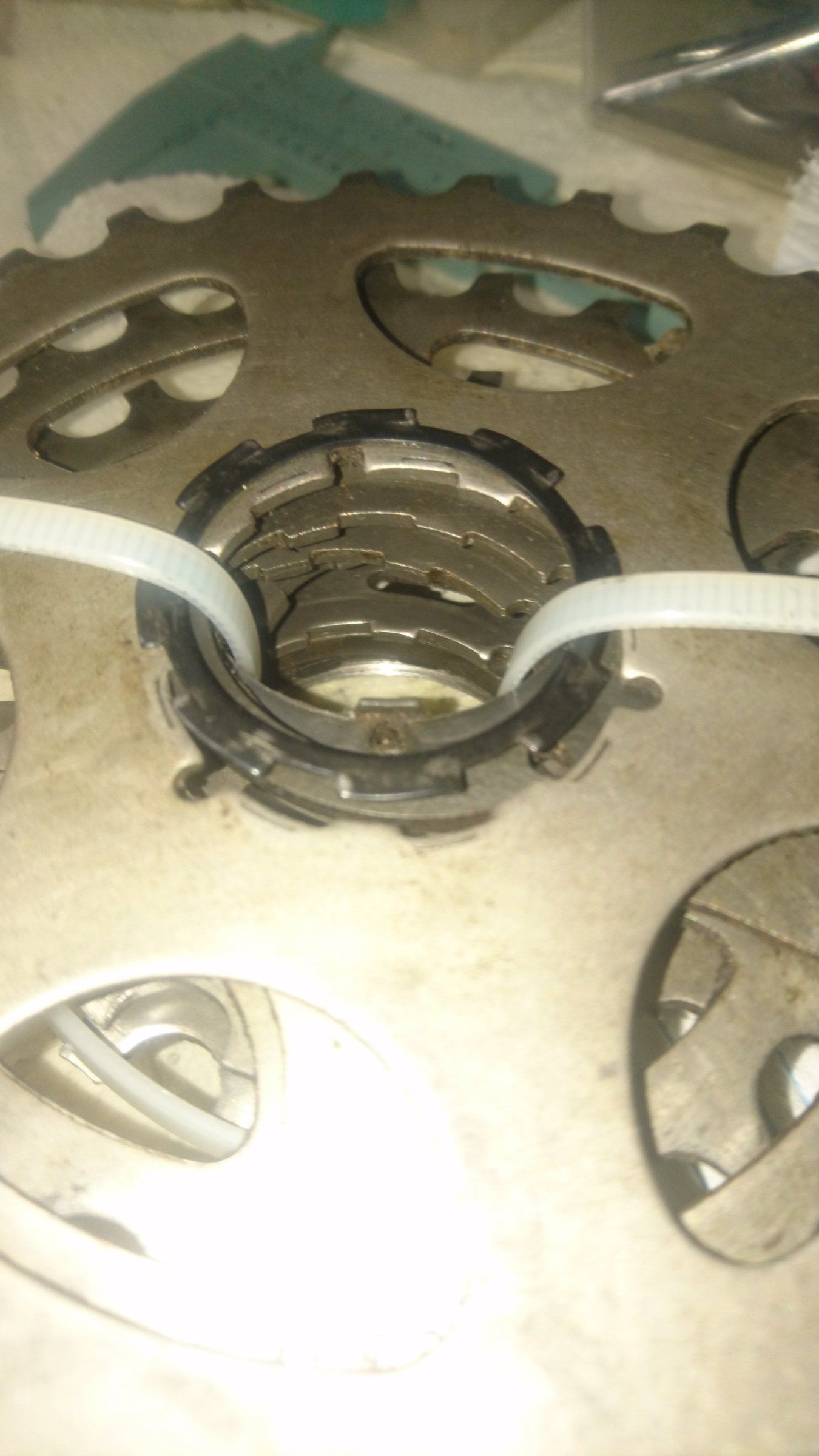

Wo gehört diese Federscheibe (?) mit Nuten denn genau hin?
Ist sie zufällig (!) richtig positioniert?
Danke und Gruß

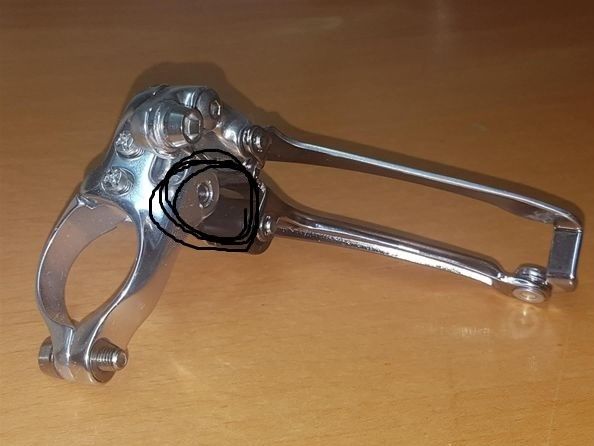

Ich habe hier einen fd-7700 für Anlötmontage und einen 6500 mit 28,6er Schelle. Ziel soll es sein, die Schelle an den 7700er zu transplantieren.
Vielleicht weißt Du das, aber man sollte den FD-7700 Anlöt auf Schelle "umbauen" können.
Ich weiß aber nicht, was nun einfacher zu finden ist, die Schelle oder der FD-7700 mit Schelle. Es sollte auch die Schelle eines FD-6500 mit dem FD-7700 kombinierbar sein. Laut Shimano sind die Schellen identisch.
Das hier schrieb @biciclo im Suche Faden.
Kann das jemand bstätigen oder genauer ausführen? Nach einem kurzen Vergleich der 6500er Schelle mit Bildern der 7700er Schelle gibt es schon ein paar kleine Unterschiede, die Schwingen scheinen allerings gleich zu sein und somit sollte es auch funktionieren. Nur gibt es beim 7700er diese Befestigung.
Die scheint eingepresst zu sein.
Kennt jemand eine Möglichkeit das zu lösen? ohne den Umwerfer zu schaden?
Wäre das Ende einer langen Bastel- und Suchgeschichte.
Danke schonmal und VG
Bob
Da stehst Du vor einem kleinen Problem. Der FD-7700 ist mit Bolzen und Sprengring zusammengesetzt. Der FD-6500 ist vernietet an der Stelle, also auseinander nur mit ausbohren des Nietüberstands und Ausschlagen des Bolzens (Vorsicht Federspannung). Damit lässt er sich mit diesem Nietstift nicht wieder zusammensetzen. Wenn Du Glück hast passt der Bolzen des FD-7700, aber wissen tu ich es nicht.
Gruß und gutes Gelingen ...
Bob
Hmm.. Ich habe keinen FD 6500, sondern nur FD 7700. Ich hatte mich an den Explosionszeichnungen gehalten, dort wird für den FD 6500 die gleiche Schelle "SM-AD11" aufgeführt, darum dachte ich, daß das zu realisieren sein müßte. Das der FD 6500 vernietet ist, wußte ich nicht, ich ging davon aus, daß der ebenso wie der FD 7700 mit einem Bolzen und Sicherungsring an die Schelle angebracht wird.
Das wäre eine weitere Idee.
Ich würde lieber nur die Schelle an den 7700er umbauen. Die Schelle vom 6500 geht ohne Probleme durch abschrauben ab. Allerdings ist die Schwingeinheit (wie nennt man das denn richtig?) an das "Anlötteil" (mit oben markiertem Bolzen) fixiert. Wie bekomme ich den Bolzen raus? Dachte schon an Gewinde reinschneiden, Schraube reindrehen und dann Ausschalgen.
Könnte das funktionieren?
Ich bin da leider raus, ich könnte das am WE nur am FD-7700 nachvollziehen, den habe ich als Anlöt- und Schellenversion. Und ich habe das auch schon einmal gemacht, allerdings nur zwischen den FD-7700 "getauscht". Das hilft Dir wahrscheinlich nicht weiter. :(
Genau das würde mir helfen, wenn du den gesamten Arm ( Leitbleche inkl. Schwingen - also die beiden an den Leitblechen befestigten beweglichen Teile) ausgetauscht hast.
Wenn du nur den Leitblechteil getauscht hast (also den Bereich, durch den die Kette läuft), musst es dir nicht noch einmal anschauen. Das habe ich neulich auch gemacht!
