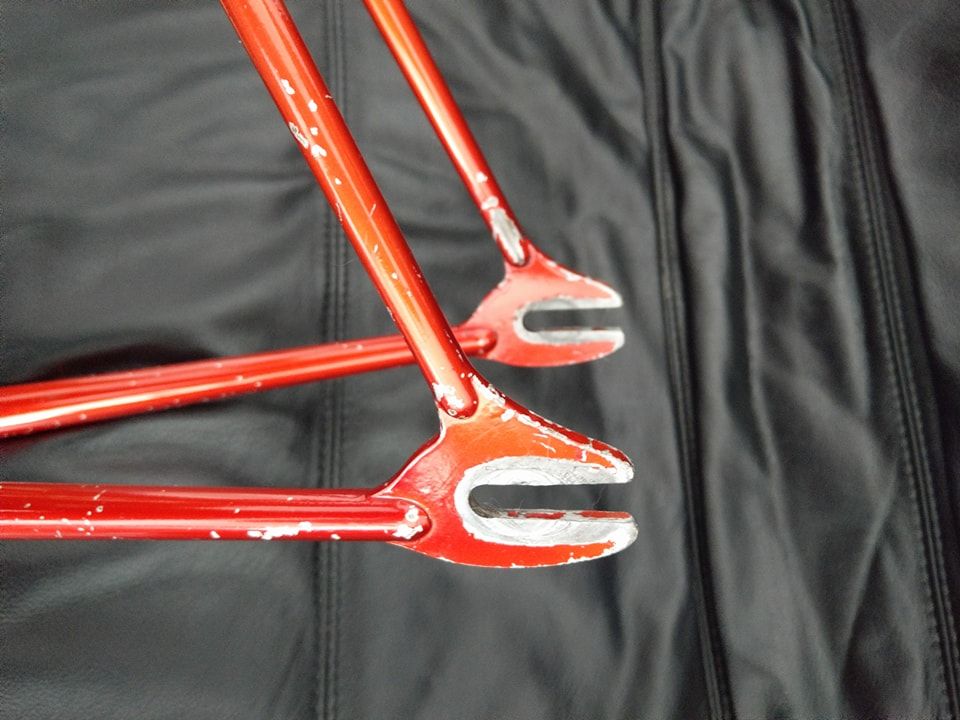

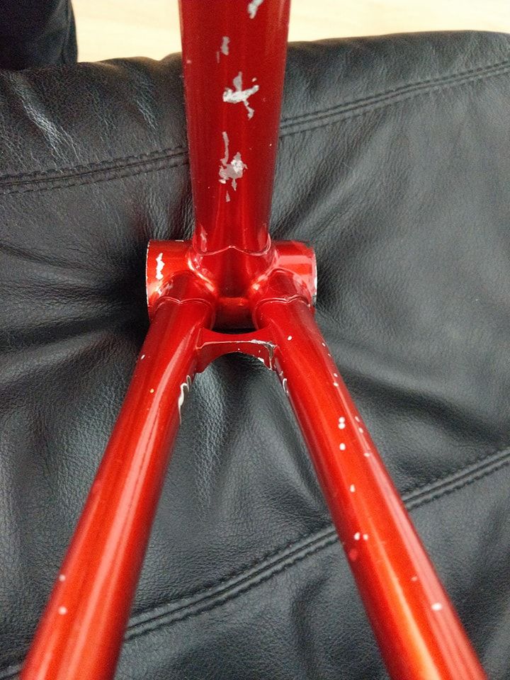

Hat mein Mitbewohner angenommen, aber der Verkäufer hat schon angeboten, falls DHL nicht zahlen will er das Rahmenset zurücknimmt und ich das Geld zurückbekomme.
Gibt es irgeneine Hoffnung das zu reparieren? Wäre ein Jammer um den Rahmen...
Höchstens näherungsweise indem man von der intakten Seite aus einen passenden Dorn durchpresst. Da danach das Gewinde hin ist, kann dann aber nur noch ein Reparaturlager verwendet werden. Oder, wenn es BSA oder FRA Gewinde ist, kann man vorher noch versuchen, dort ein ITA Gewinde hineinzuschneiden.

Ich habe das gleiche Problem. Man muß die Beule rausdengeln (bspw. mit einem Kupferdorn) und dann wahrscheinlich das Gewinde neu schneiden.
Hier mein Problem, sieht Deinem recht ähnlich
Ich bin gespannt auch wenn ich nicht dazu kommen werde den Rahmen zu richten. Ich hoffe es aber für den Verkäufer. Der Rahmen war schon ein Träumchen..
Lang Cycle Suisse Bahnrahmen aus 531c sind nicht so häufig.. vor allem nicht in der Größe
Könnte man nicht vorher einen Teil einer Schale dort einlegen und fixieren, sodass das Gewinde nicht zerstört wird? Ich stell mir vor, ein Viertel aus dem Gewinde rauszuschneiden...
Ich habe davon leider keine Ahnung, aber die Idee ist für mich schlüssig. :)
Soweit ich verstanden habe, muß man auch nicht zwingend das Gewinde nachschneiden, aber es könnte je nach Verformung dazu kommen.

Das mit dem rausschneiden ist ein Vorschlag eines Fricklers ohne H & V

Der von Dir zitierte Kollege hat nur gefragt ob das eine Möglichkeit ist. Warum es nicht gehen sollte könnte man auch erklären. Wenn Du von Dir annimmt mehr H & V Dein Eigen zu nennen, sollte das kein Problem sein.
Aber mit H & V hab ich noch nen Tipp
man lässt schich ein Werkzeug in St ( Konus ) drehen mit Endmass Gewinde - 0,2 mm .Das ganze gut einfetten u dann mittels Hydraulik Presse durchdrücken.was kalt verformt wurde lässt sich auch kalt zurückbringen.Zum schluss Gewinde nachschneiden
