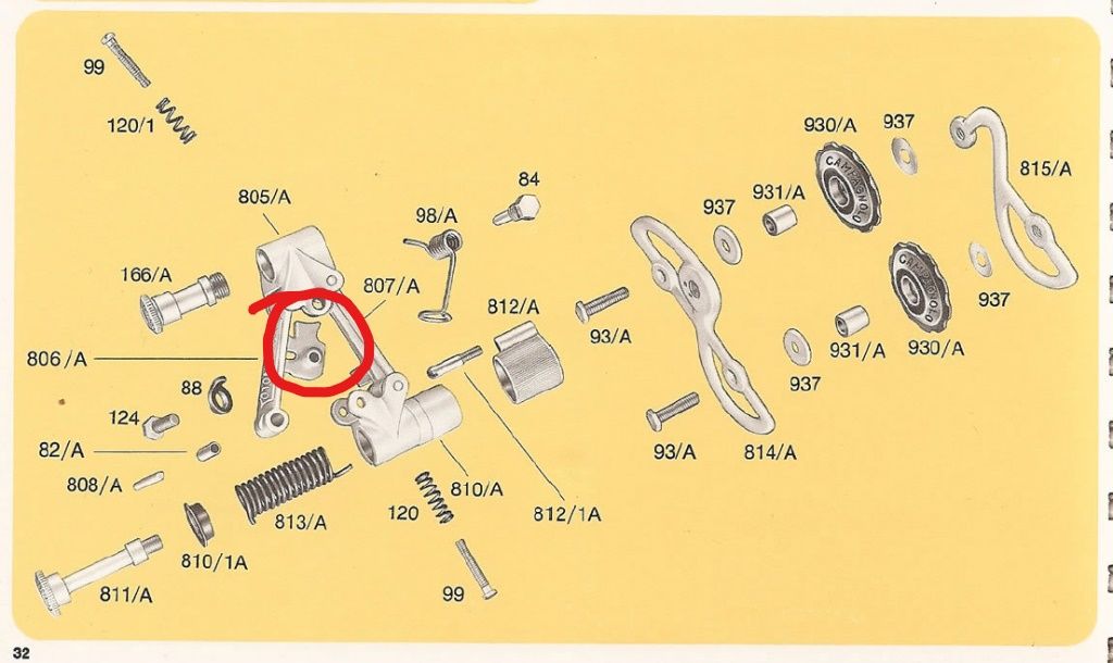

Und wieder einmal ärgert mich mein Nuovo-Schaltwerk! Anscheinend hat der Vorbesitzer die Schraube für die Fixierung des Schaltseils des öfteren so richtig ins Gewinde reingemurckst :mad:!
Fakt ist? Das Gewinde existiert nicht mehr...komplett...Antimaterie. Welche Möglichkeit habe ich da? Hemicoil?
Welches Gewinde ich meine...sie Bild
Moin der Gemeinde!
Ist das überhaupt tief genug für einen Helicoil-Einsatz? Kann man da nicht einfach eine Mutter dahinter setzen? Habe ein solches Schaltwerk nicht vor mir, daher leicht geraten :)
