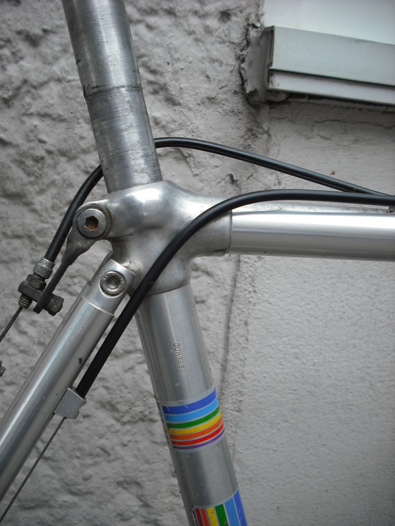

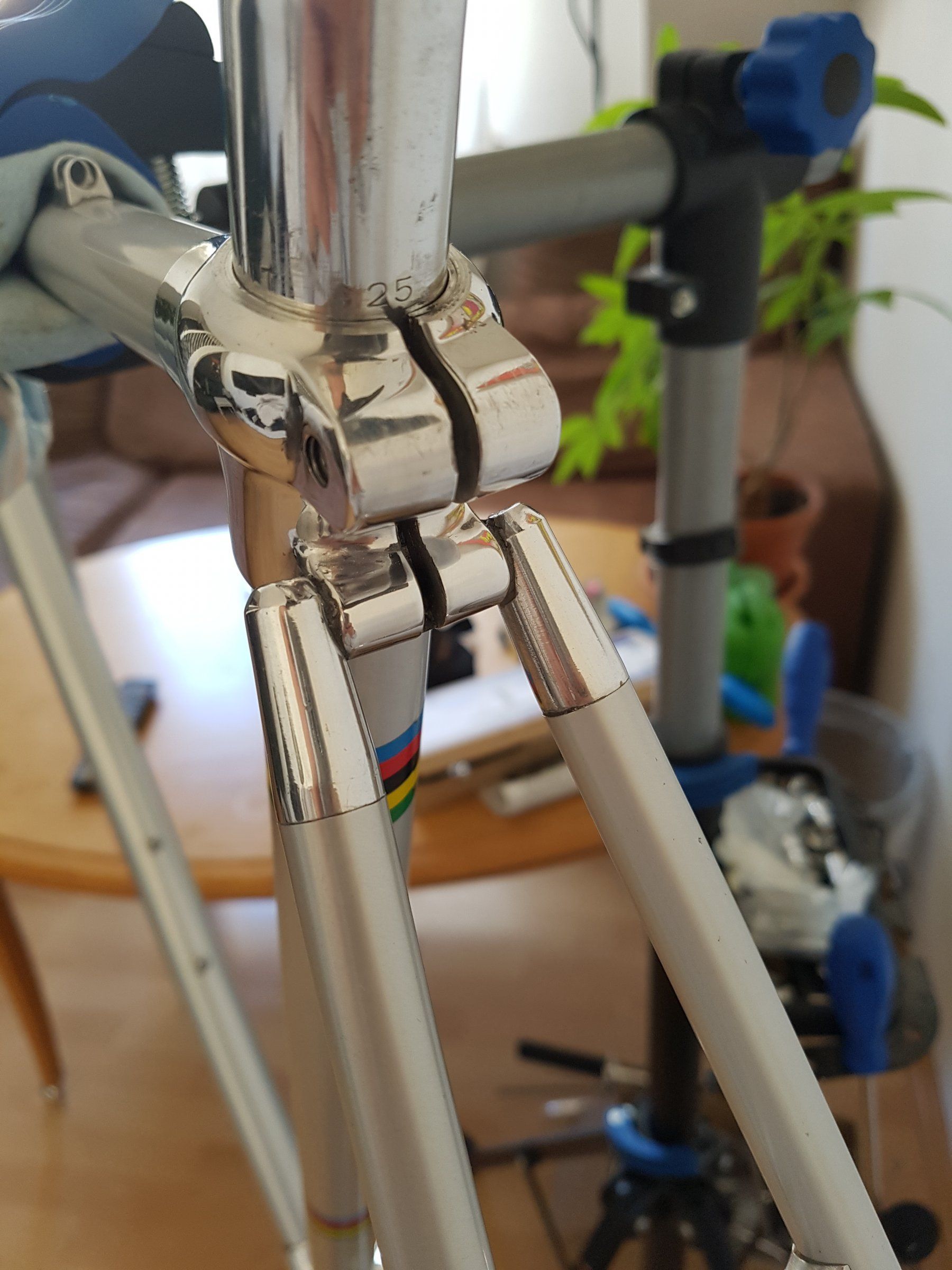

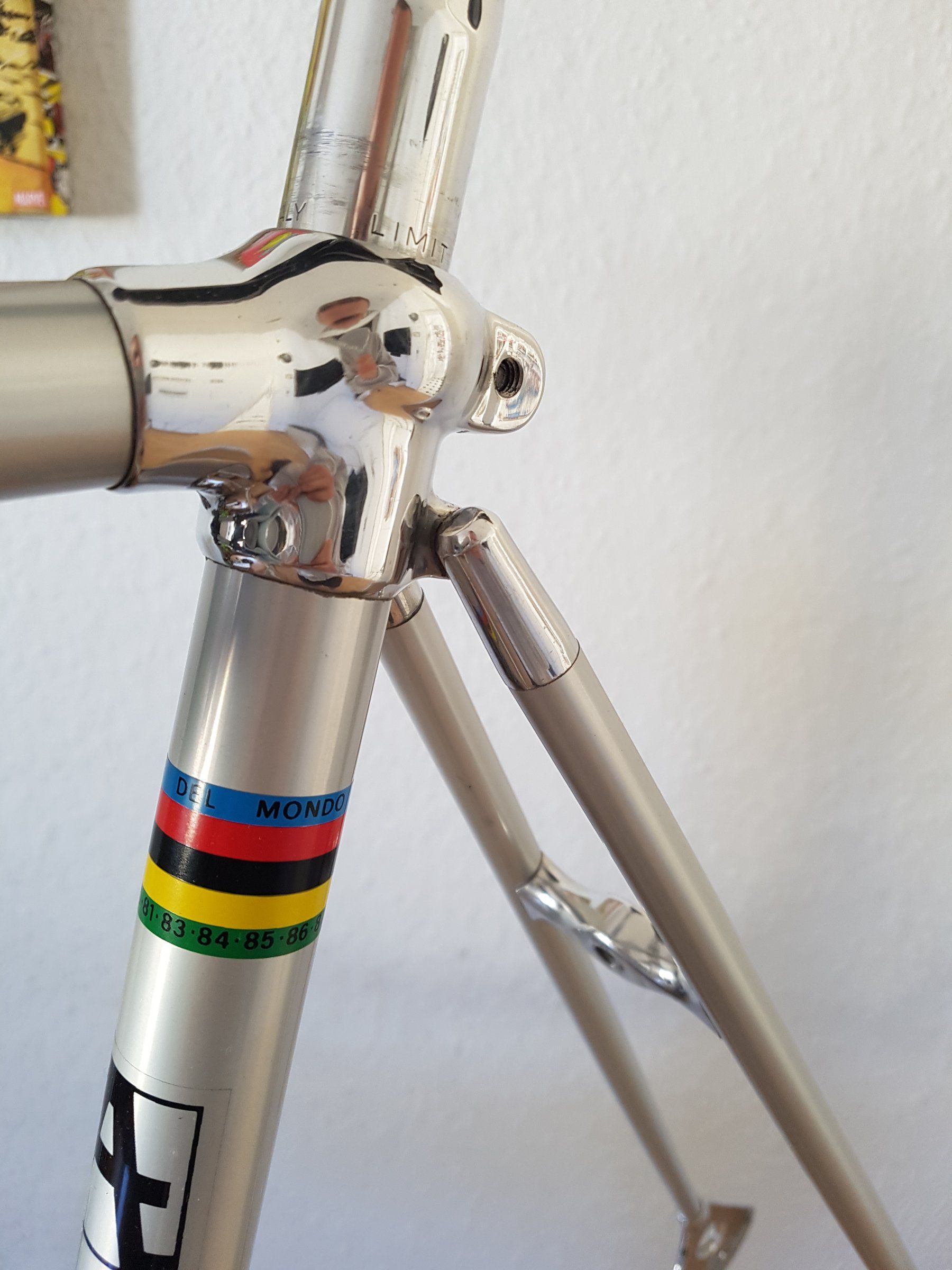

Gude zusammen, hat jemand von euch jemals so eine Befestigung der Streben an einem alan Rahmen gesehen ?
Habt ihr vielleicht ein paar Infos für mich?
Definitiv hat es was mit dem Baujahr zu tun.
Mein alan von 77 hat die selbe Aufnahme wie auf den Bildern von dir. Danach wurde die muffe ja etwas windschnittiger, aber so etwas wie diese Aufnahme/ muffe habe ich noch nie gesehen.
das alan des fragestellers hat ja ne wm banderole von mindestens 87, ist das evtl perfekt falsch restauriert???
