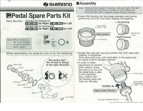

1. Gibts eigentlich hier einen Thread mit "Originalanleitungen" alter Bauteile, oder was vergleichbares im Netz? Habe vor dem zerlegen meiner Pedale sowas im Netz gesucht und bin irgenwann in Userbildern von irgendeinem Forum fündig geworden. Gibt's sowas hier?
Ich meine sowas:
2. Nach Sheldon soll man alle Lager-Kugeln austauschen. Ist das wirklich nötig und falls ja wo bekomme ich die her?
Gruß Lukas
Ich meine sowas:
Gruß Lukas
Wenn auf dann sollte man die Kugeln wechsel ,sind Pfennig Berträge Nimm aber keine Edelstahl Kugeln das ist halber kram
Betzug " Kugel Winnie "
Dankeschön. Das wären dann laut Anleitung 5/32" also diese hier: https://www.kugel-winnie.de/epages/62136757.sf/de_DE/?ObjectPath=/Shops/62136757/Products/010101091
Kommt das hin?
Blöd nur, dass man wieder doppelt so viel für den Versand bezahlt wie für das eigentliche Produkt.
Gruß Lukas
