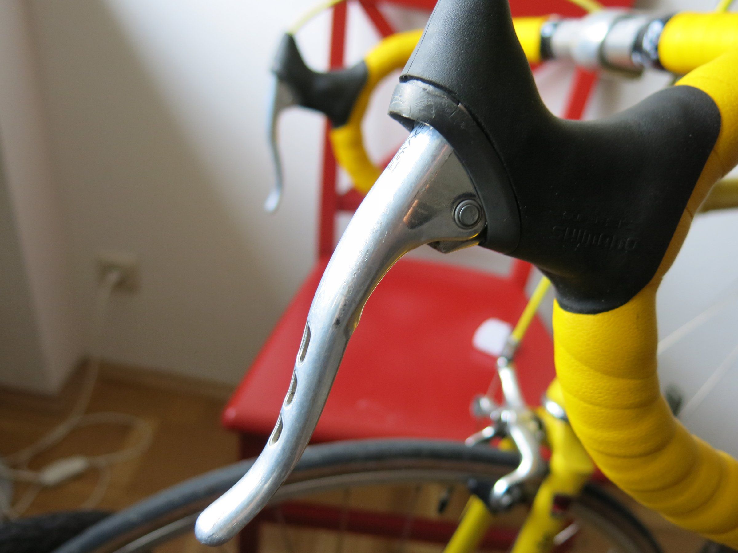

Hallo:bier:
wiedermal ne kleine Bastelfrage:
Bei meiner Shimano Exage Sport Bremse verschwindert der Bremshebel immer nach hinten. Auf dem Foto sieht man was ich meine.
Weiss jemand evtl. was defekt ist oder wo der Fehler liegt?:rolleyes:
danke und grüsse:p
Hallo:bier:
danke und grüsse:p
Ich denke du musst mal den Griffbezug abmachen , damit du den Bolzen auf dem der Hebel sich dreht siehst , da ist irgendwas faul , normal schlägt der Hebel ja mit seiner Oberkante an das Griffgehäuse , aber hier ist der irgendwie nach innen verschoben , Bolzen oder Buchsen zerbröselt oder so was .
@Flat Eric ok ich werde mal reinsehen , Danke. Hoffentlich nichts schlimmes ..
@Tichy ich verstehe nicht ganz was du meinst....:oops:
Bei Shimano ist die Entlastung für den Zug (um das Laufrad raus zu bekommen) immer an den Bremskörpern, ausser bei den Exage meines Wissens. Da ist doch ein Knopf der gedrückt werden muss oder sowas, auf der Explosionszeichung steht da doch PUSH.
