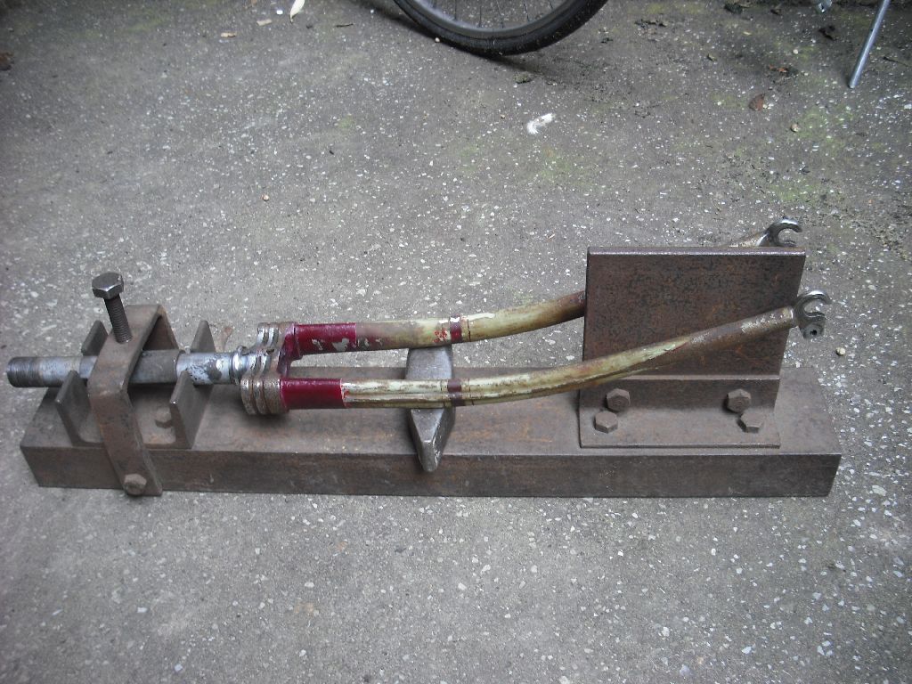

Nicht selber machen, und nicht teuer ist immer schwierig, ich habe etliche Gabeln mit meiner Vorrichtung gerichtet, die ich von meinem Vorgänger meines Geschäftes übernommen hatte.
sprich - du könntest mir die gabel richten? gegen bezahlung natürlich.
ich hab ja schon ein wenig herumgegoogelt auch bei rahmenbauern. und da geht das spektrum der meinungen von »kein problem, mach ich selbst« bis zu »darf man auf keinen fall machen wg bruchgefahr der gabel«... was stimmt denn jetzt?!

Falls Du Dir mal einen Rohrsatz für Fahrradrahmen angesehen hast - die sind alle gerade. Die Gabelscheiden werden vom Rahmenbauer gebogen. Ebenso wird nach dem Löten in der Regel alles so lange hingebogen bis es passt.
Ich vermute mal diejenigen die das ablehnen machen das eher deswegen nicht weil es "viel muhen, wenig Milch" ist und eine Gabel unbekannter Provenienz halt was anderes ist als etwas gerade selbst gelötetes. Steht da eventuell noch was zum Gabelmaterial? Bei Alu wären Richtarbeiten ja nun wirklich keine gute Idee.
...beides stimmt.
Unter umständen läßt sich eine Gabel gefahrlos richten.
Ob ein Fachbetrieb mit seinem Namen für eine Reparatur gerade steht (hohes Risiko, wenig Gewinn), ist wohl Teil der Firmenphilosophie.
Ähnliches Spiel bei der Repartur an geschweißten Aluminiumrahmen. Oft wird die komplexität der Aufgabenstellung gerade von branchenfremden Betrieben unterschätzt und das technisch machbare umgesetzt ohne hinblick auf die weitreichenden Folgen im Betrieb.
es handelt sich um ein peugeot PR 10 von 1975. hauptrohre 531 reynolds. die gabel ist aus stahl, m.E. aber kein 531. den hinterbau des rahmens habe ich schon richten lassen bei meinem fachmann vor ort. an der gabel wollte er sich aber nicht versuchen, wohl auch mangels der geeigneten richtwerkzeuge.
